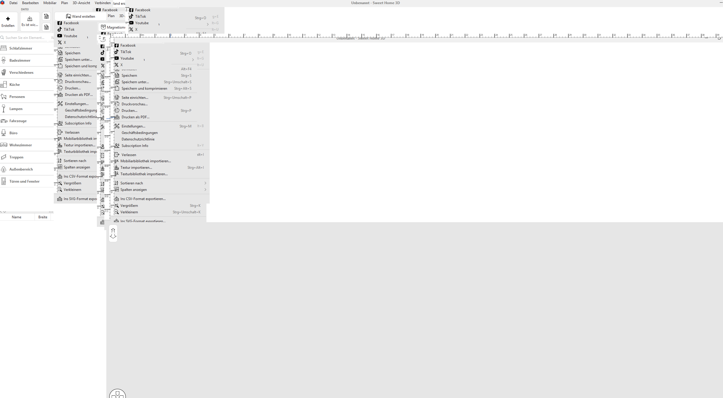

ich habe ein Problem, das bei Benutzung von SweetHome3D in der Desktopversion auftritt.
In der Onlineversion im Browser funktioniert alles problemlos.
Die grafische Oberfläche wird nach kurzer Zeit komplett zerstört - Überlagerungen, Verschwinden von Schaltflächen, Popups ineinander geschachtelter Programmebenen:

Könnte es etwas mit dem NVIDIA Overlay zu tun haben?
Irgendwie fängt es erst an zu spinnen, wenn rechts im Bild das NVIDIA Overlay aufploppt und dann verschwindet.

Nach einem Tipp habe ich es mit der onboard-Grafikkarte getestet und es funktioniert.
Wieso gibt es mit meiner RTX 4090 OC Probleme?
Was könnte ich noch testen, um das Problem zu beheben?
Fehler gefunden:
Wundert mich wirklich sehr - Wäre ich niemals darauf gekommen, wenn ich nicht Schritt für Schritt vorgegangen wäre.
