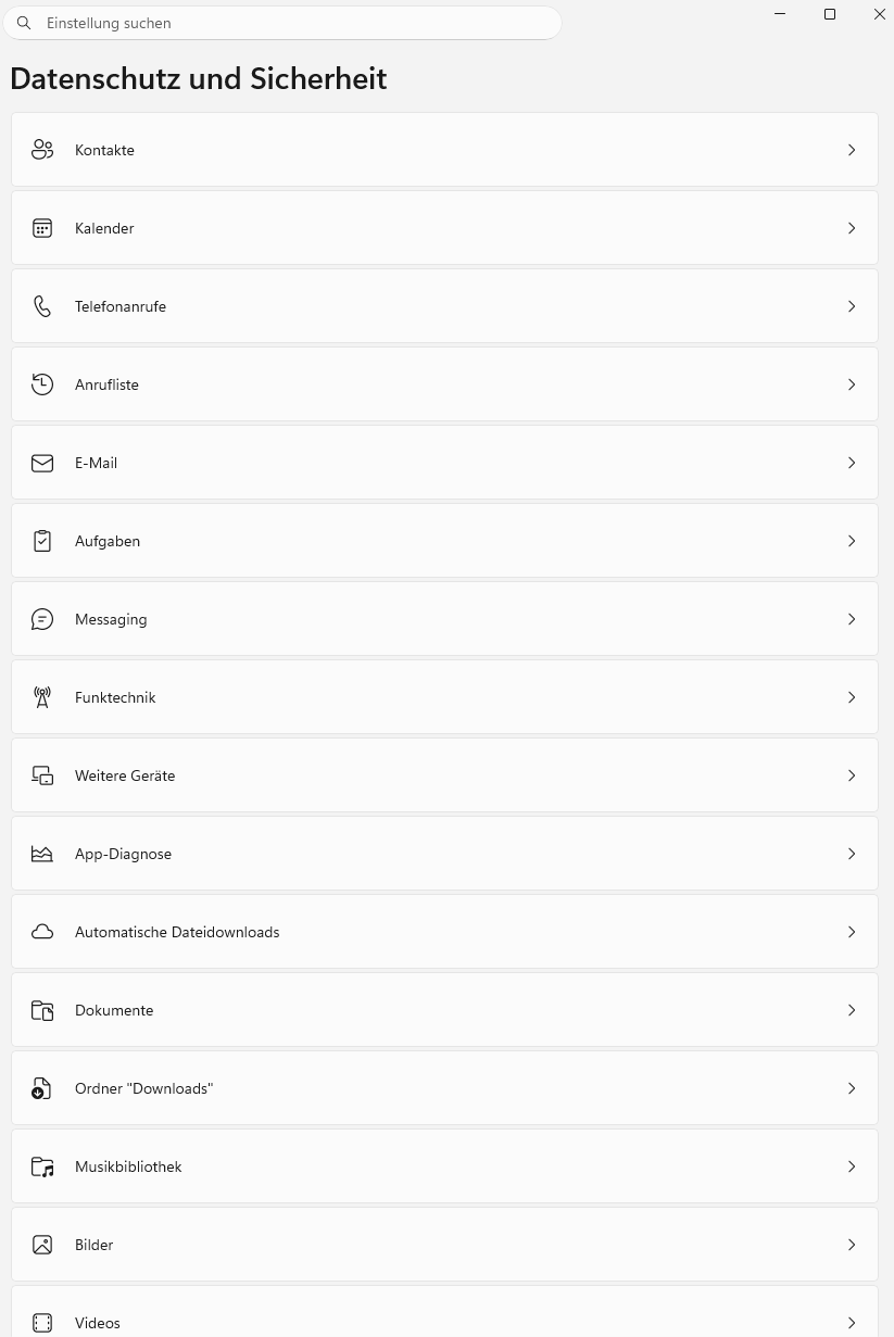

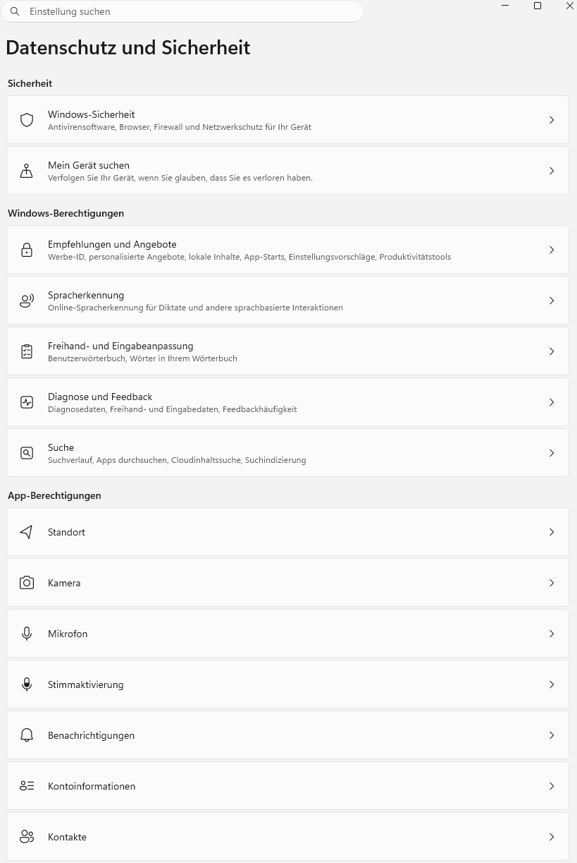

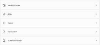

Systemsterung - Datenschutz und Sicherheit - Geräteverschlüsselung - deaktivieren

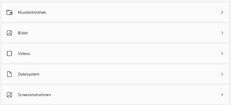

Den Punkt Geräteverschlüsselung sehe ich nicht O.o
Auch die Suche nach "Geräteverschlüsselung" liefert kein Ergebnis

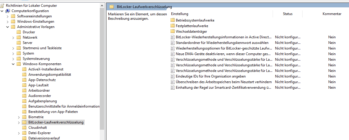

Bei Pro über die Gruppenrichtlinien

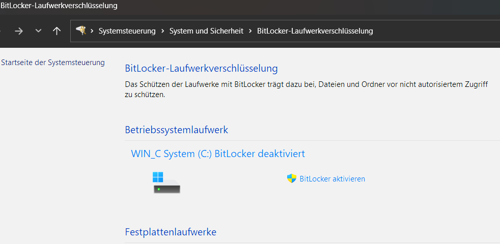

@KeepCalm Da findet er nur das klassische Bitlocker Menu was man aus W7 kennt. Das einzige was ich da derzeit klicken kann ist wieder Bitlocker zu aktivieren für das jeweilige Laufwerk (ähnlich wie in dem screenshot anhang).
@Bangaranga @TorenAltair Welche Gruppenrichtlinie bzw Registry genau?
Bitlocker darf gerne eingeschaltet bleiben, ich möchte nur nicht das wenn ich nun eine weitere hdd dranpacke der auch anfängt die zu bitlockern.

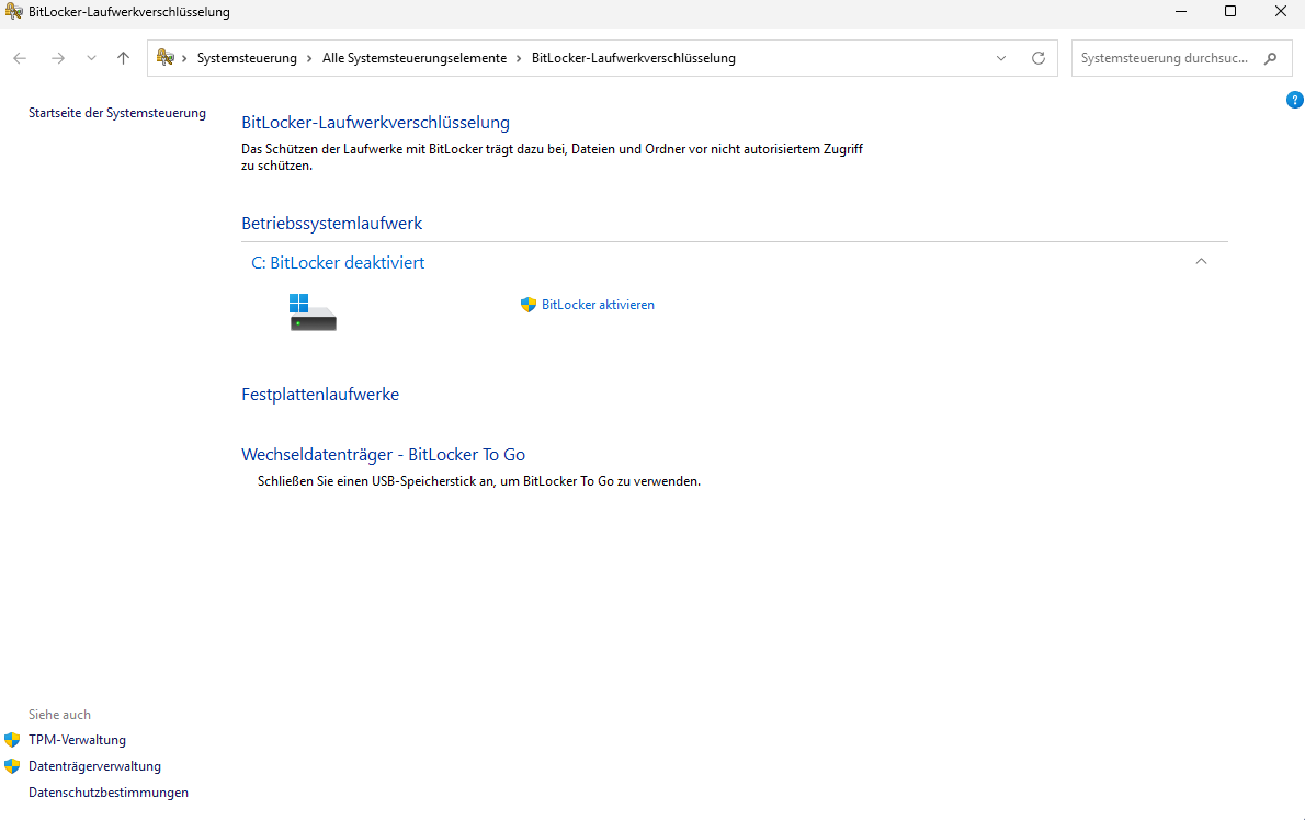

Den Punkt "Geräteverschlüsselung" gibt es bei W11 Pro nicht, dort heißt das "nur" Bitlocker-Laufwerksverschlüsselung. Die "Geräteverschlüsselung" ist der W11 Home vorbehalten und findet sich wie unter #2 beschrieben.
Den kann man dann je Laufwerk ein- oder ausschalten.

Wenn ich unter W11 Pro nach Geräteverschlüsselung suche, dann lande ich ebenfalls dort wie im Screenshot von #10 zu sehen ist, und das ist dann wieder der Punkt Bitlocker-Laufwerksverschlüsselung.
Hat sich der Punkt bei mir versteckt oder wie soll ich das verstehen? 😱
