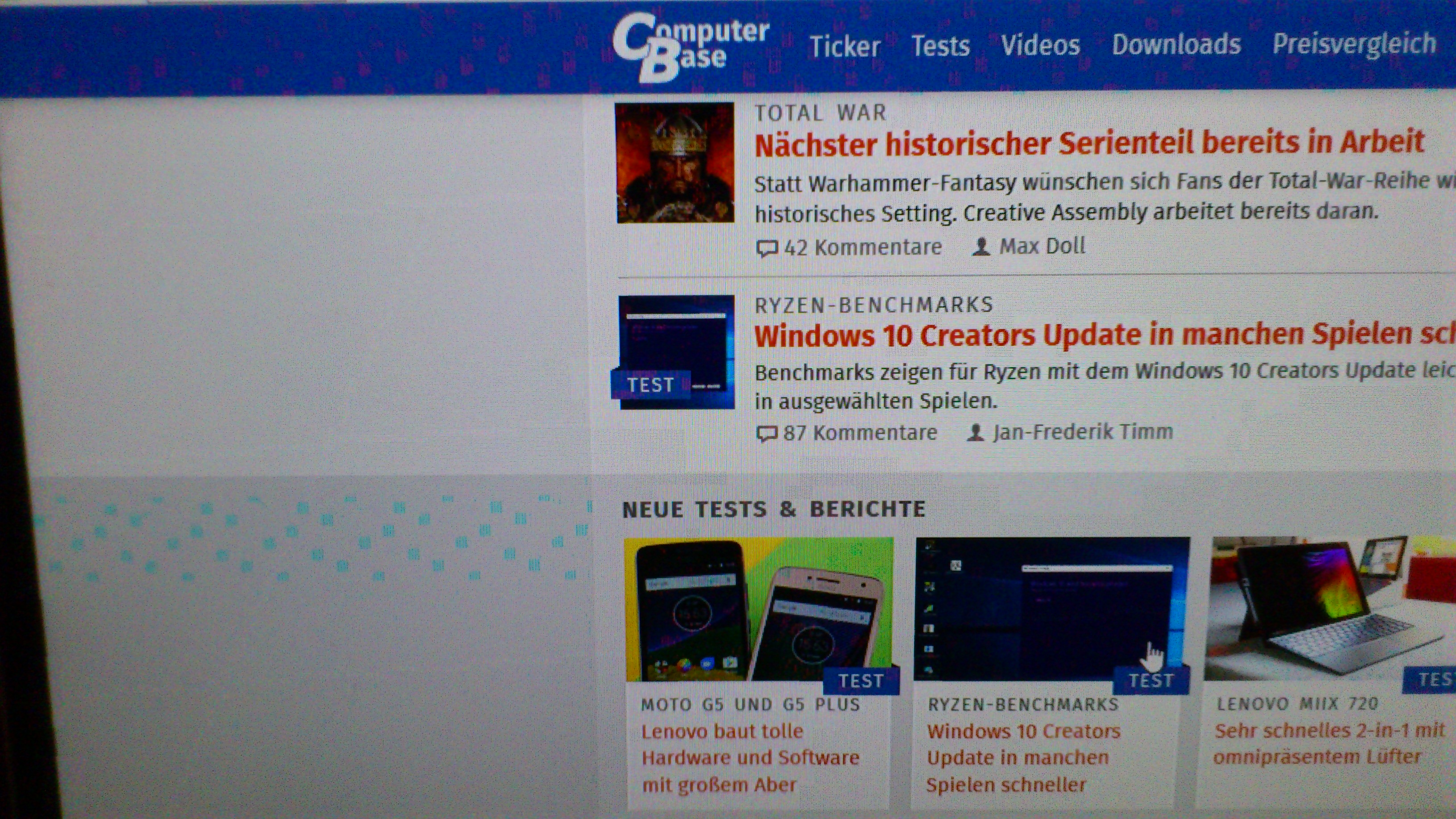

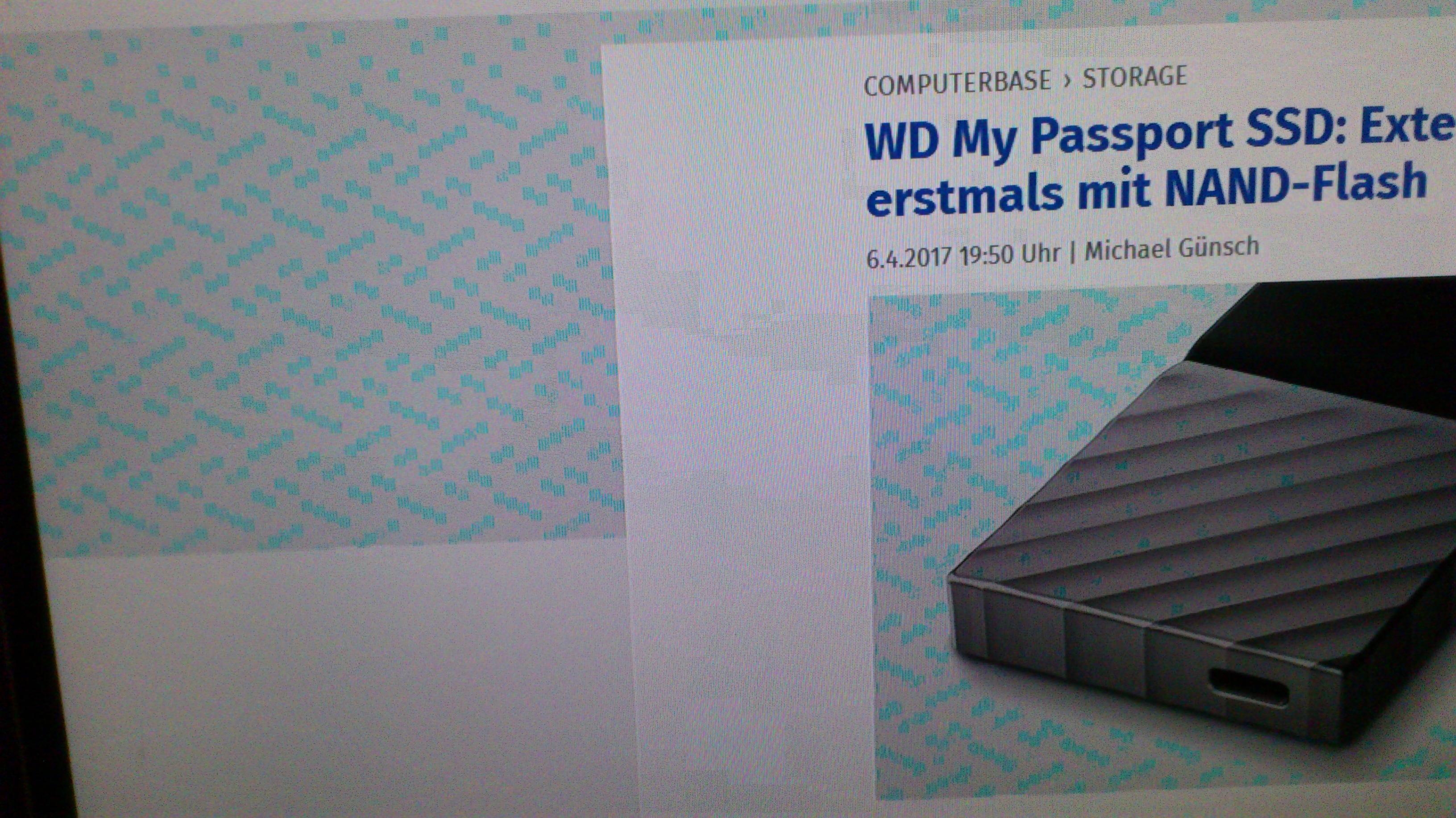

Hi ,
hab ein Problem mit der Grafik . Hab die Config seit 1.5 jahren und lief bisher problemlos. Jetzt habe ich seit ein paar tagen Grafikfehler wie Artefakte und Streifen in der Mitte auch im Bios !! Dann widerum funtzt es studenlang ohne probleme . Vorhin das erste mal einen Absturz gehabt . Hab nen Asus M5 A97 Board , Fx6300 cpu und 750watt netzteil . Kann es plötzlich zu Spannungsschwankungen kommen ? Lief jetzt Jahrelang einwandfrei ??? Gestern dann noch die SSD am Arsch gegeangen (6 Jahre alt) !! Irgendein zusammenhang ?? Hab mal 2 Pixx gemacht leider nicht die Streifen erwicht.Kann mir von euch einer helfen was es genau sein könnte (Netzteil,Graka etc.) DSC_0178.jpgDSC_0178.jpgDSC_0177.jpg
Das sieht mir nach fehlerhaften Vram oder Treiber aus. Hast du schonmal deinen Treiber neu installiert? (Der Grafikkarte natürlich)
Jo sieht nach Fehlern des Graka-Speichers aus. Mal etwas runtertakten und schauen, obs weg geht.
Graka-Speicher ist grundsätzlich fehlertoleranter als normaler RAM. Da können Farbfehler noch kein Grund dür einen Absturz sein.

Ich würde stark auf Vram Fehler tippen, wenn dies der Fall ist, brauchst du eine neue Karte ^^.

Eine Chance, dass es das Netzteil ist gibt es praktisch bei allen Hardwarefehlern. Da die Fehler auch im Bios vorkommen, kann man davon ausgehen, dass etwas wohl einen Defekt hat. Vermutlich die Grafikkarte. Netzteil, kann aber je nach Qualität nie ausgeschlossen werden. Vor allem, dass das "Namenlose Ding" 750W haben soll und die SSD erst vor Tagen verreckte lassen bei mir ein bisschen die Alarmglocken schellen. Vielleicht auf einen Test ankommen lassen?
