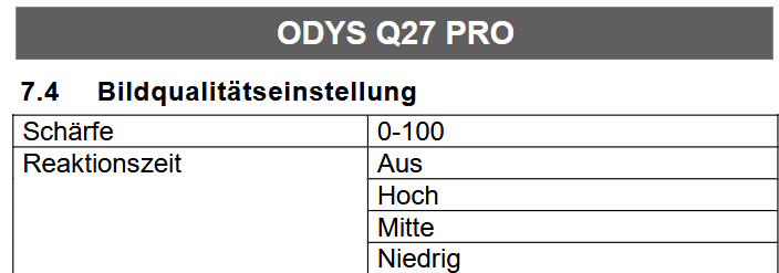

Ich habe keine Möglichkeit die Herzfrequenz am Monitor selbst einzustellen, habe aber fast alle Kombinationen probiert.
Herz runterstellen über Windows, HDR ein/aus, AMD Adaptive Sync ein/aus, MPRT ein/aus, Bildqualitätseinstellungen: Schärfe 50, Reaktionszeit (aus), Rauschunterdrückung (aus), dynamische Lichtsteuerung (aus), Schwarzwert 50.
Bei all diesen Einstellungen habe ich getestet ob das Aktivieren/Deaktivieren einen Unterschied macht, keinen Unterschied festgestellt.

Versuch mal die Reaktionszeit hochzustellen (die ja bisher auf "Off" steht?!).

Wenn ich zusätzlich die Reaktionszeit am Monitor selbst auf hoch stelle, wird es fast noch schlimmer und zum violetten Ghosting kommt dann auch teilweise Tearing dazu.
