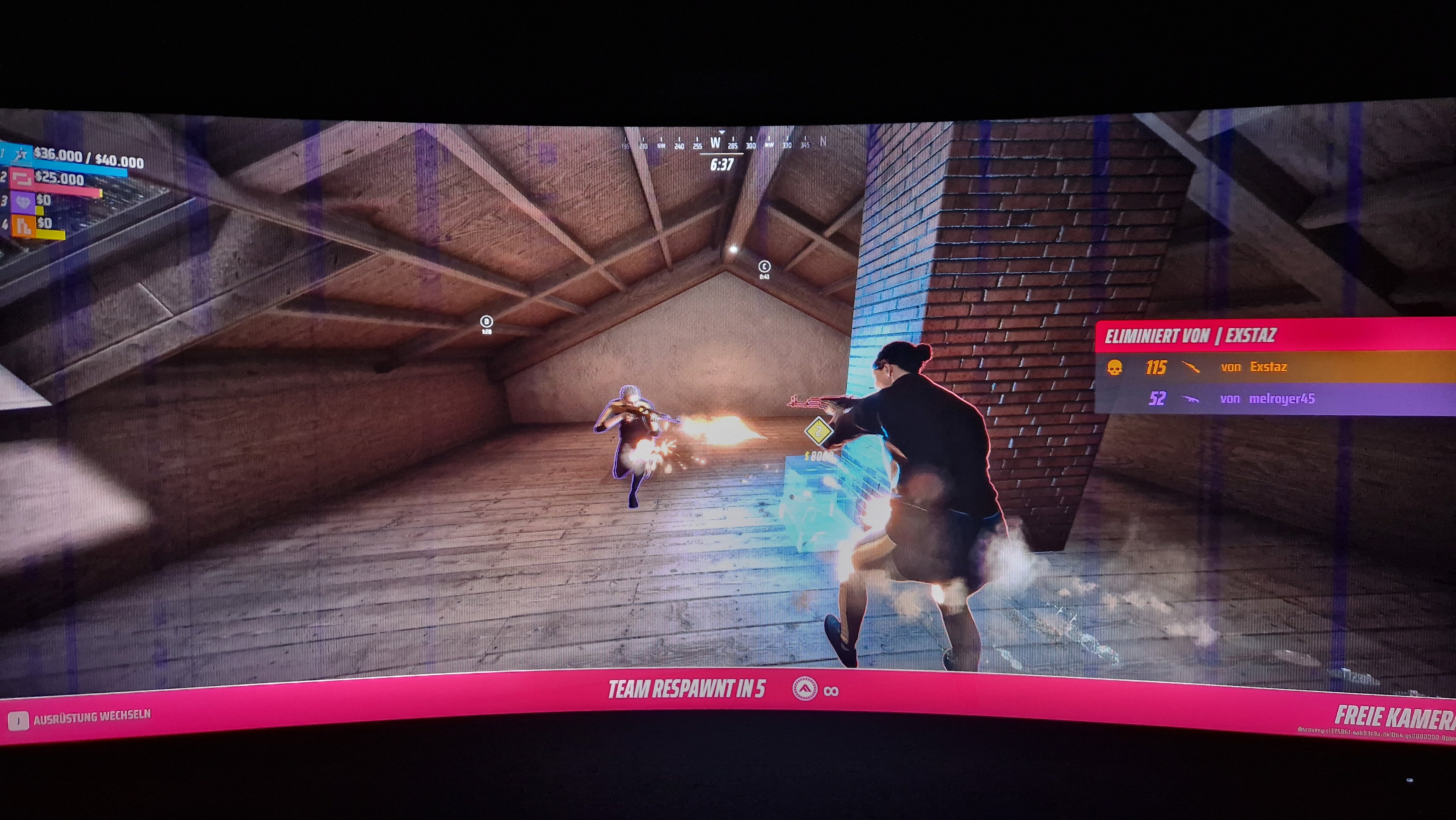

Hab Grafikfehler bei The Legends, aber nur wenn ich auf einen respawn warte (lieg wohl an den vertikalen grauen Strichen?)
Siehe Video:
Bei anderen Spielen welche grafisch deutlich anspruchsvoller sind kommen keine Grafikfehler (zB Last of us)
Andere Bildschirm + Auflösung (3440x1440 und FullHD)
Anderer Port an Grafikkarte
Anderes Kabel
Spiel neu installiert
Das System ist nichtmal eine Woche an. Ich nehme an es liegt am VRAM und ich muss die Grafikkarte zurückschicken?

Hier noch ein Foto vom Bildschirm. Ich denke das kann so nicht passen.

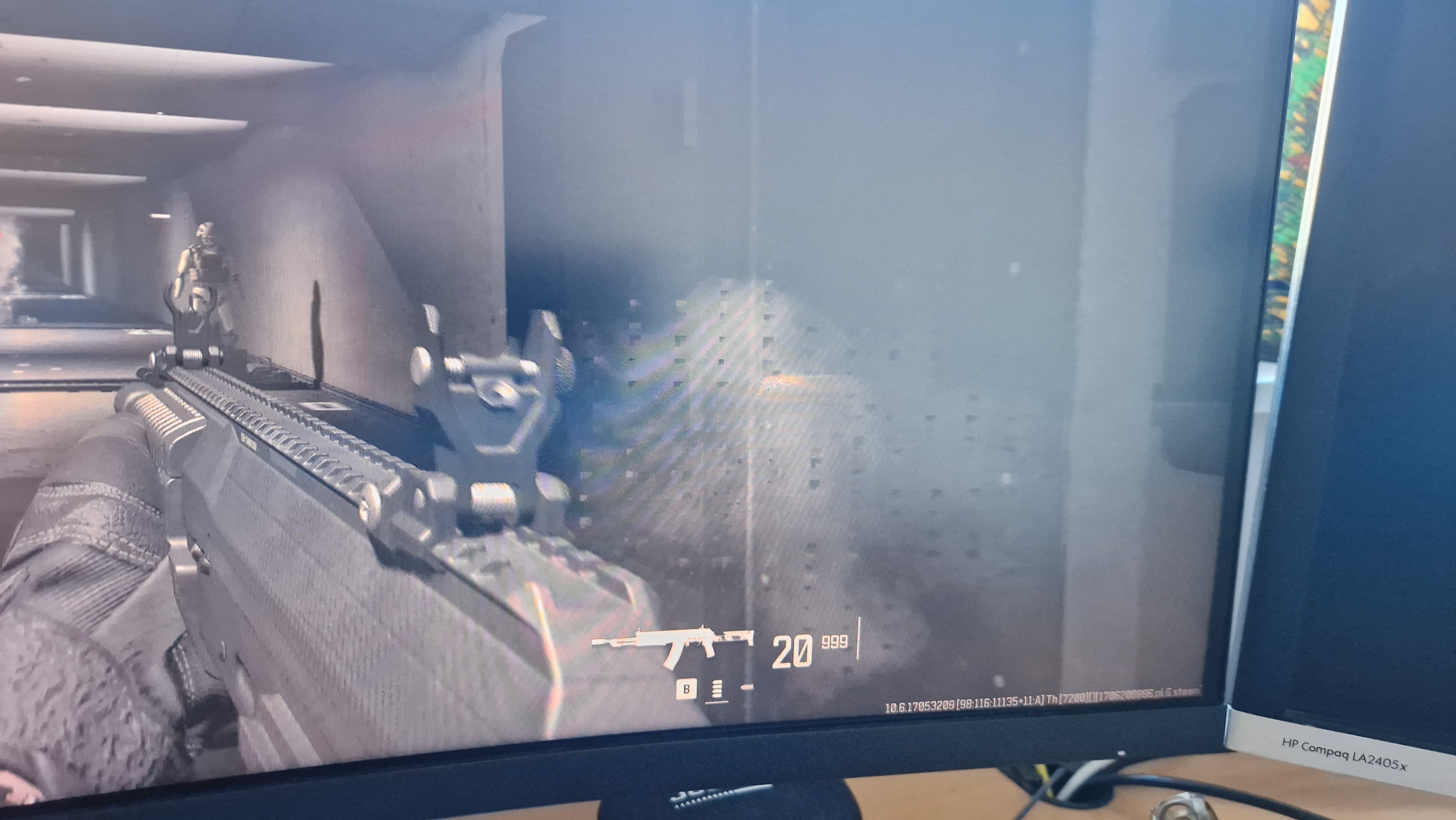

Hier noch ein Video von CoDMW3. Sind jetzt keine blauen Striche sondern Artefakte (bei der Explosion).
Somit definitiv Grafikkarte defekt oder?
Ich hab heute eine neue Grafikkarte zugeschickt bekommen und gerade getestet.
Die genau selben Grafikfehler wie mit der 1. Karte. Ebenfalls bei CoDMW3 und The Finals. Lag also anscheinend nicht an der Grafikkarte. Dass beide defekt sind ist wohl unwahrscheinlich.

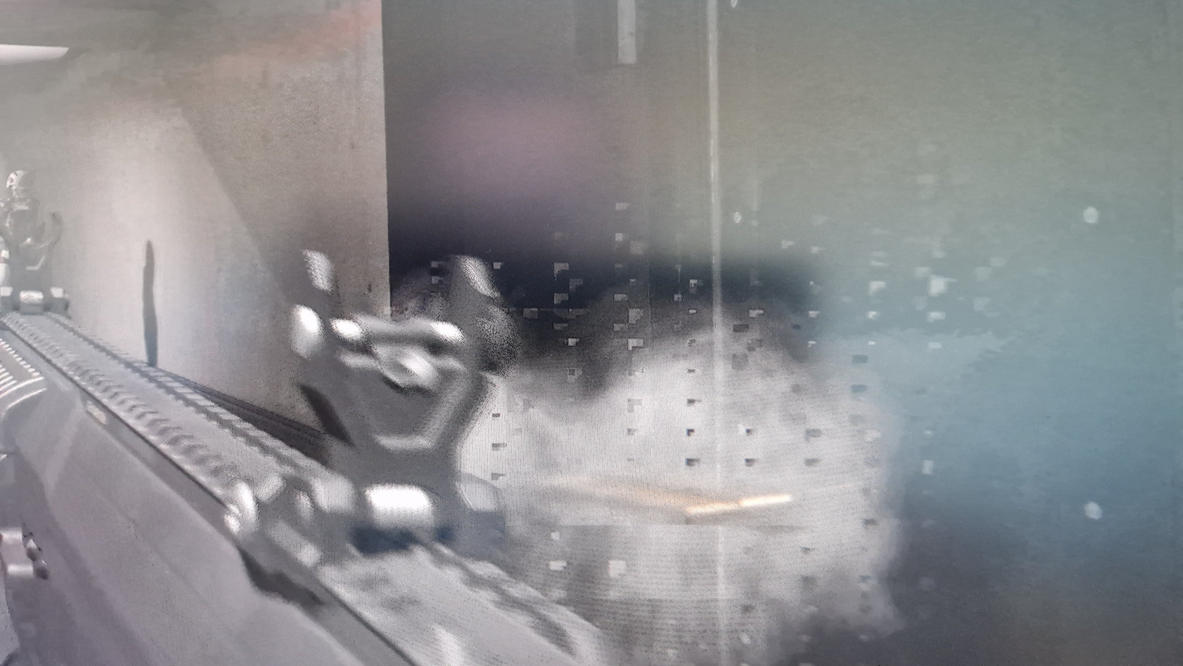

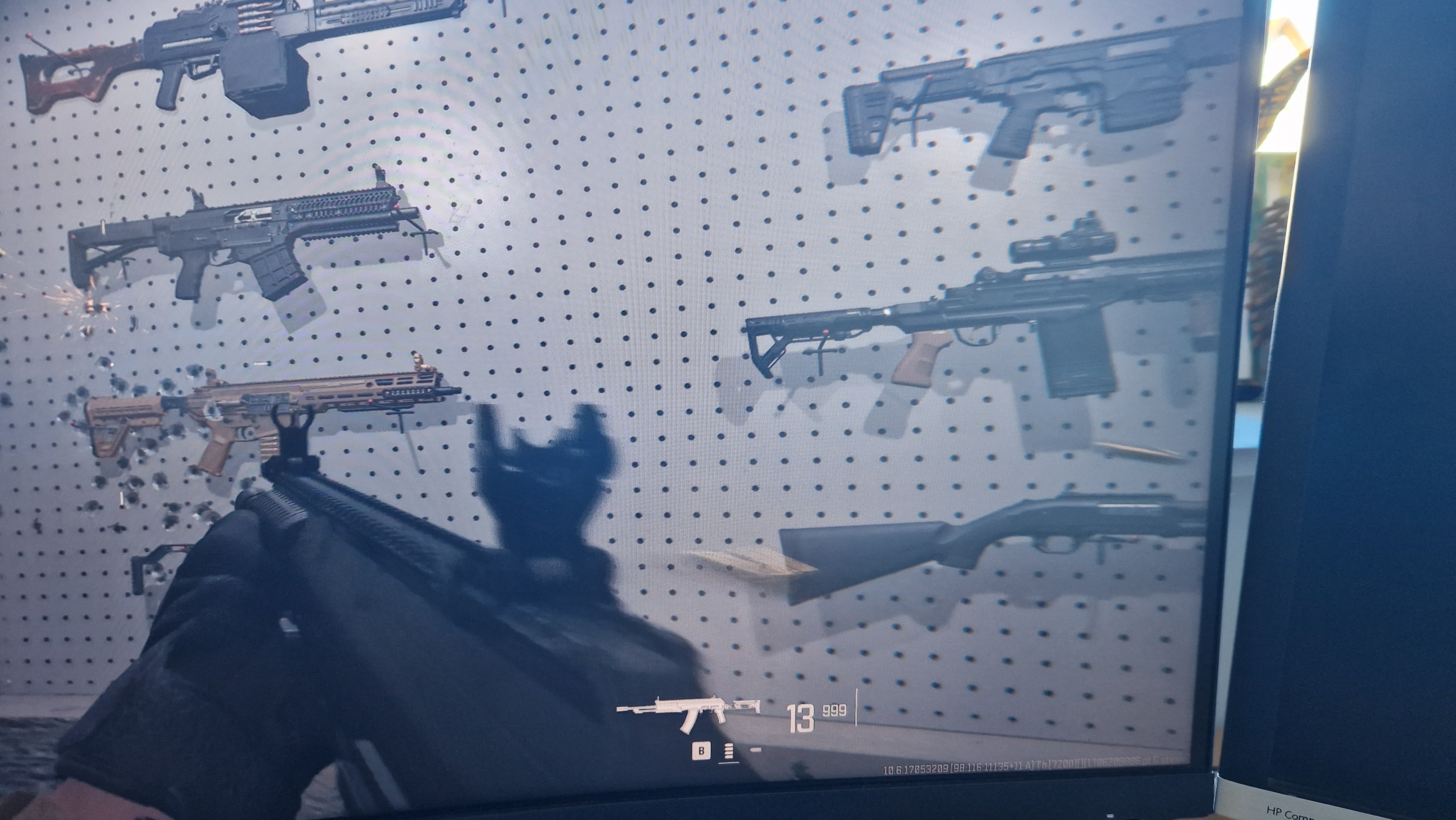

Hier noch aktuelle Bilder. Hat anscheinend auch damit zu tun welche Farbe wiedergegeben werden werden muss, dementsprechend kommen Artefakte.
Grafikfehler/Artefakte im Rauch während dem Schießen, Hintergrund eher dunkel
Keine Fehler, Hintergrund eher hell
