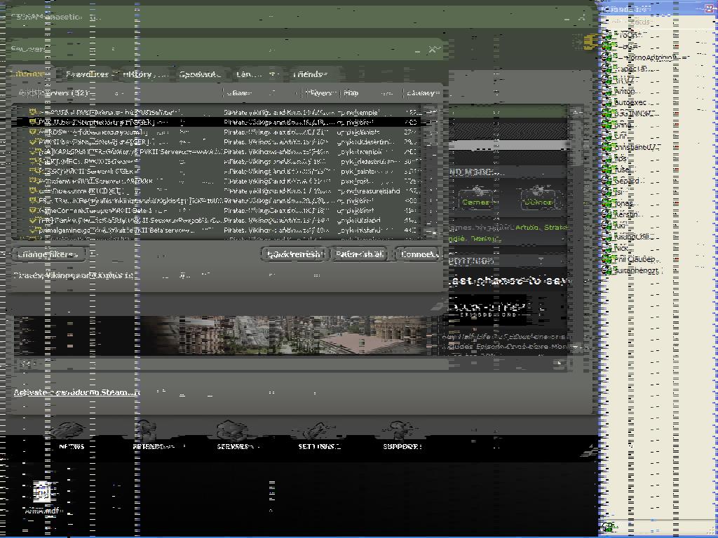

Good Morning,
Ich habe Probleme mit meiner 6800 GS. Sie erzeugt nach kurzer Spielzeit (rund 12min) extreme Grafikfehler oder evt. einen Freeze. Die Grafikfehler oder Freeze kommen in folgenden Spielen: DTM Race Driver 3, Dawn of War & bei Spielen mit der Sourceengine.
Ich habe den 93.71 Treiber benutzt & habe den 91.47 ausprobiert doch bei beiden enstehen die genannten Probleme.
Vielleicht könnt ihr mir sagen was das genau ist oder was kaputt ist. Und wie ich weiter vorgehen soll/kann.
mfg,
Sty!a
Hast du schon kontrolliert, ob die Grafikkarte nicht überhitzt?
Treten die Probleme noch bei anderen Spielen, bzw. treten sie bei allen Spielen auf?
Falls dem so ist würde ich drauf tippen, dass die Karte einen Defekt hat.
Da sie ja erst nach ein paar Minuten die Fehler bringt würde ich aber eher auf Überhitzung tippen.
Hast du mal geschaut, ob der Lüfter auf der Grafikkarte noch funktioniert?
Also welche Spiele betroffen sind habe ich schon beschrieben. Siehe oben !
Der Lüfter läuft noch aber es klingt als würde dieser die Drehzahl nicht hochfahren.
Es tritt nicht bei allen Spielen auf z.B die Test Drive Unlimited Beta rennt!
Kannst du die Lüfterdrehzahl manuell einstellen, z.B. mit einem Herstellertool?
Wenn er mit reduzierter Drehzal läuft ist es wahrscheinlich, dass die Karte zu heiß wird.
Hast du auch schonmal einen älteren Treiber ausprobiert, z.B. aus der 8x.xx-Reihe?
