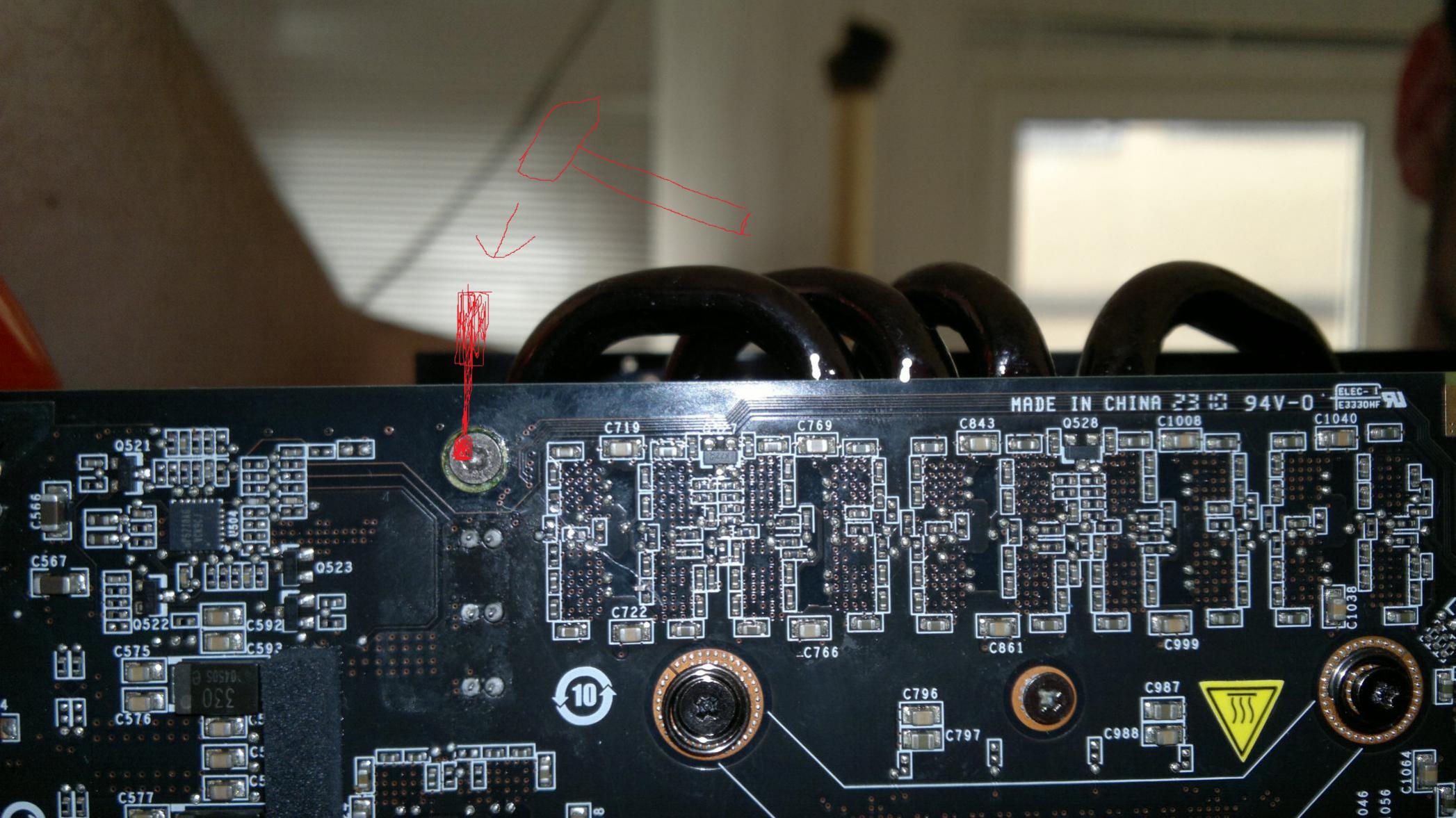

es sind allgemein alle schrauben extrem schwer abgegangen diese jedoch bewegt sich überhaupt nicht, nicht mal beim kühler, sprich wo sich das Material zusammen zieht.
@MrCSone DANKE... endlich mal einer wieso ich 10000 mal erwähne wieso ich EVGA nehme
Ich habe schließlich nicht umsonst eine EVGA GTX480 gekauft und nicht irgend eine andere Karte von nen anderen hersteller...
Problem ist, ich darf den Originalkühler nicht beschädigen, weil ich sonst kein Garantie anspruch mehr bei EVGA habe.....
Ja bei EVGA geht da die Garantie nicht flöten, stimmts?
Nein, stimmt nicht - aber sie sind da deutlich kulanter als andere Hersteller sofern der Kühler beim Ausbau nicht beschädigt wird.
Mach doch mal ein Bild von der "Problemschraube".
Quatsch, EVGA ist doch dafür bekannt und das ziemlich als einzigste Firma, das solange keine offensichtlichen schäden vorhanden sind ob nun kühler oder an der Grafikkarte das sie diese ersetzen.... das ist mein wissen.. hatte ewigkeiten vorher gegooglte und so kennt man das auch von EVGA.

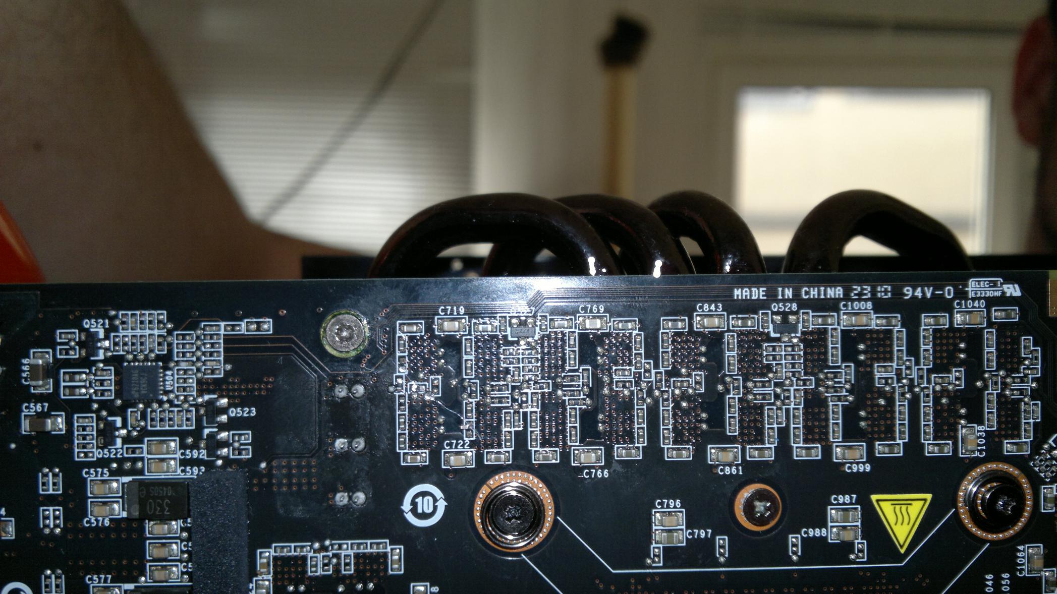

hier mal ein Foto... also mein Kreuzschraubenzieher packt nicht mehr
Sieht vermurkst aus. Entweder bekommst du es ohne rohe Gewalt hin, oder du gehst kein Risiko mehr ein und schickst das Teil einfach zurück.
jau. die schrauben sind mit schraubenkleber versehen. siehst du auch bei den anderen, das die am gewinde blau sind.
du kannst sie noch abbekommen, in dem du einen schlitzschraubendreher an die kante von dem runden loch ansetzt, und dann mit einem kleinen hammer, oder einer zange mit kurzen schlägen, entgegen des uhrzeigers, dagegen schlägst.
siehe bild.
ausbohren geht auch. musst dir halt eine neue schraube besorgen. weil evga sonst keine garantie mehr gibt.
