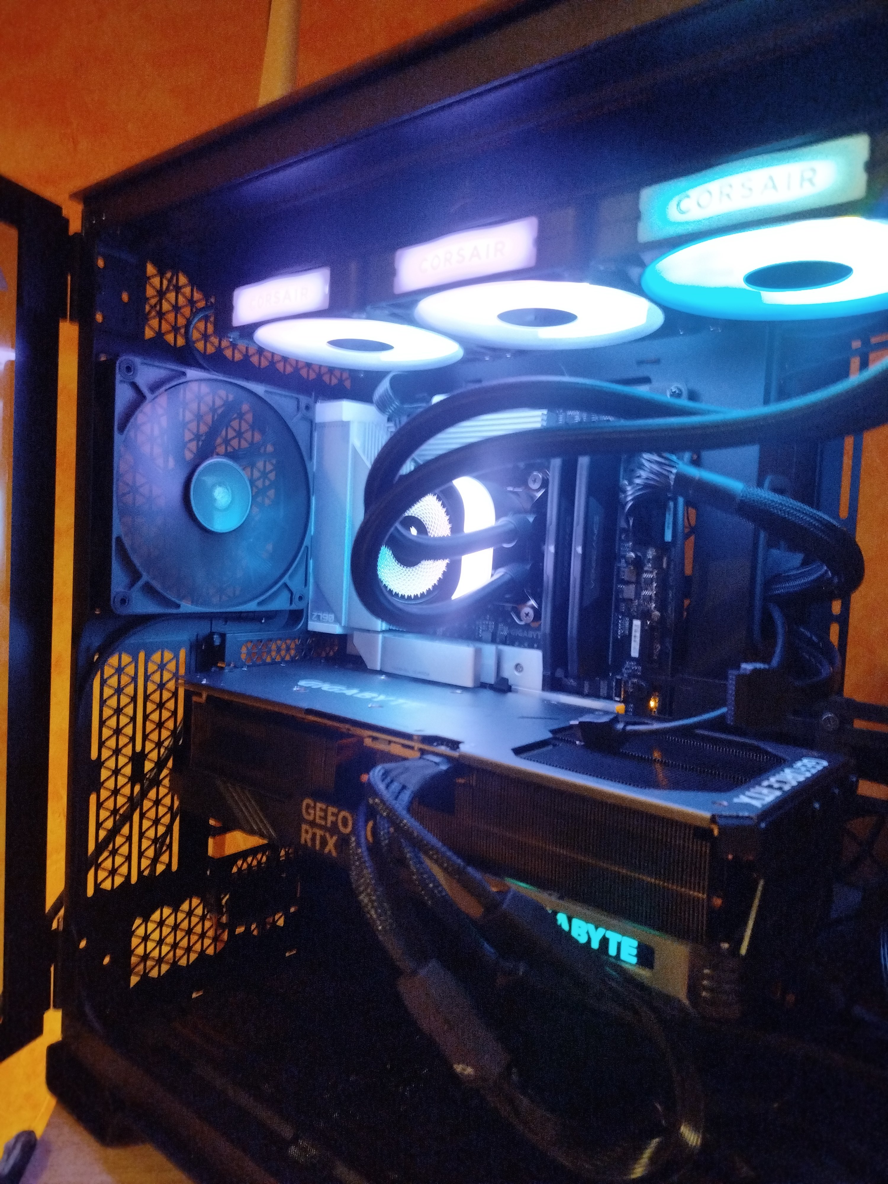

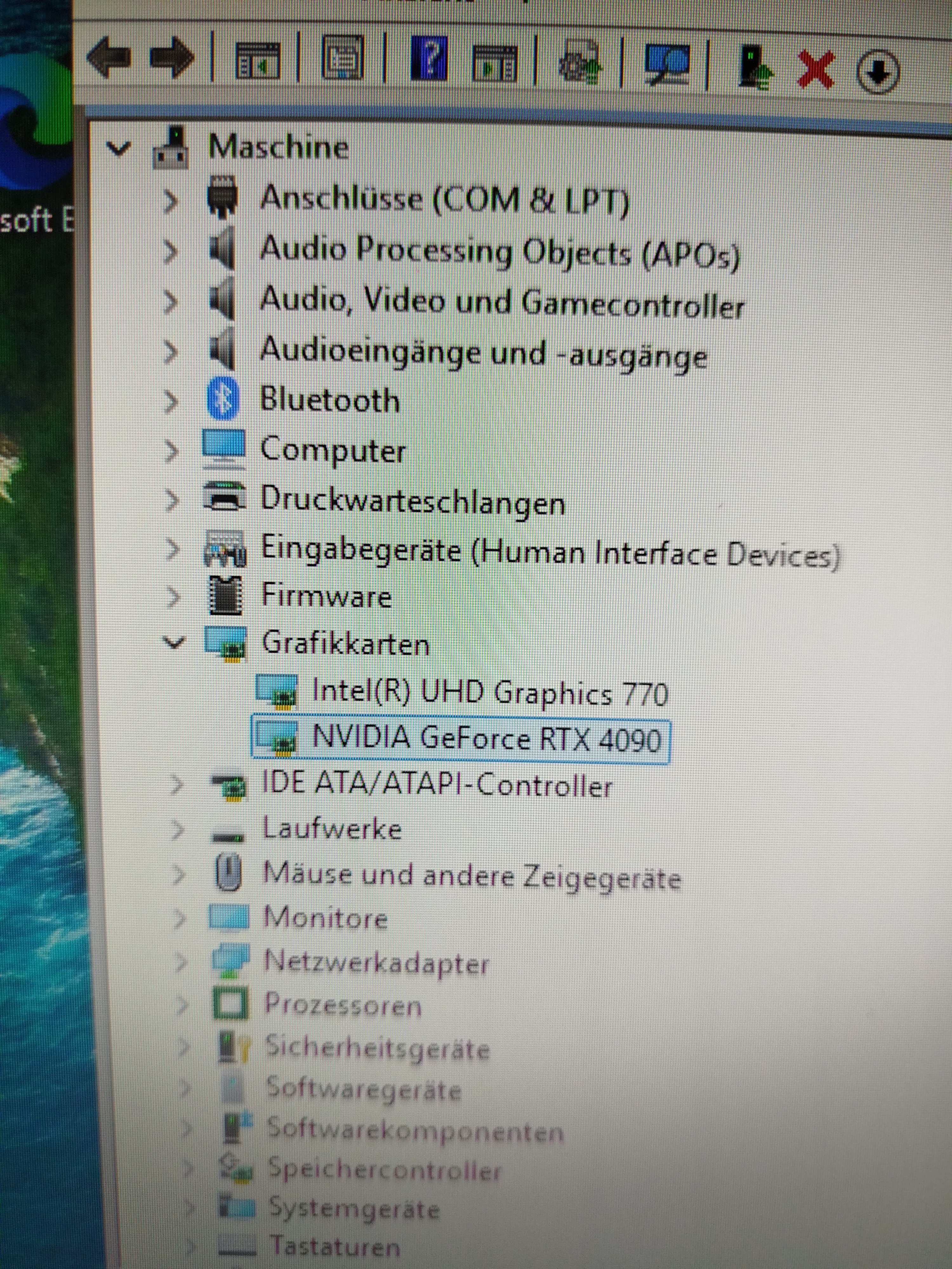

Ich hab den Rechner mit den oben genannten bau teilen frisch zusammen gebaut. Teile sind alle neu. Ich hab Windows 11 pro installiert, bios auf f12 geupdatet. Klappt alles ohne probleme übers Hdmi des Mainboards.

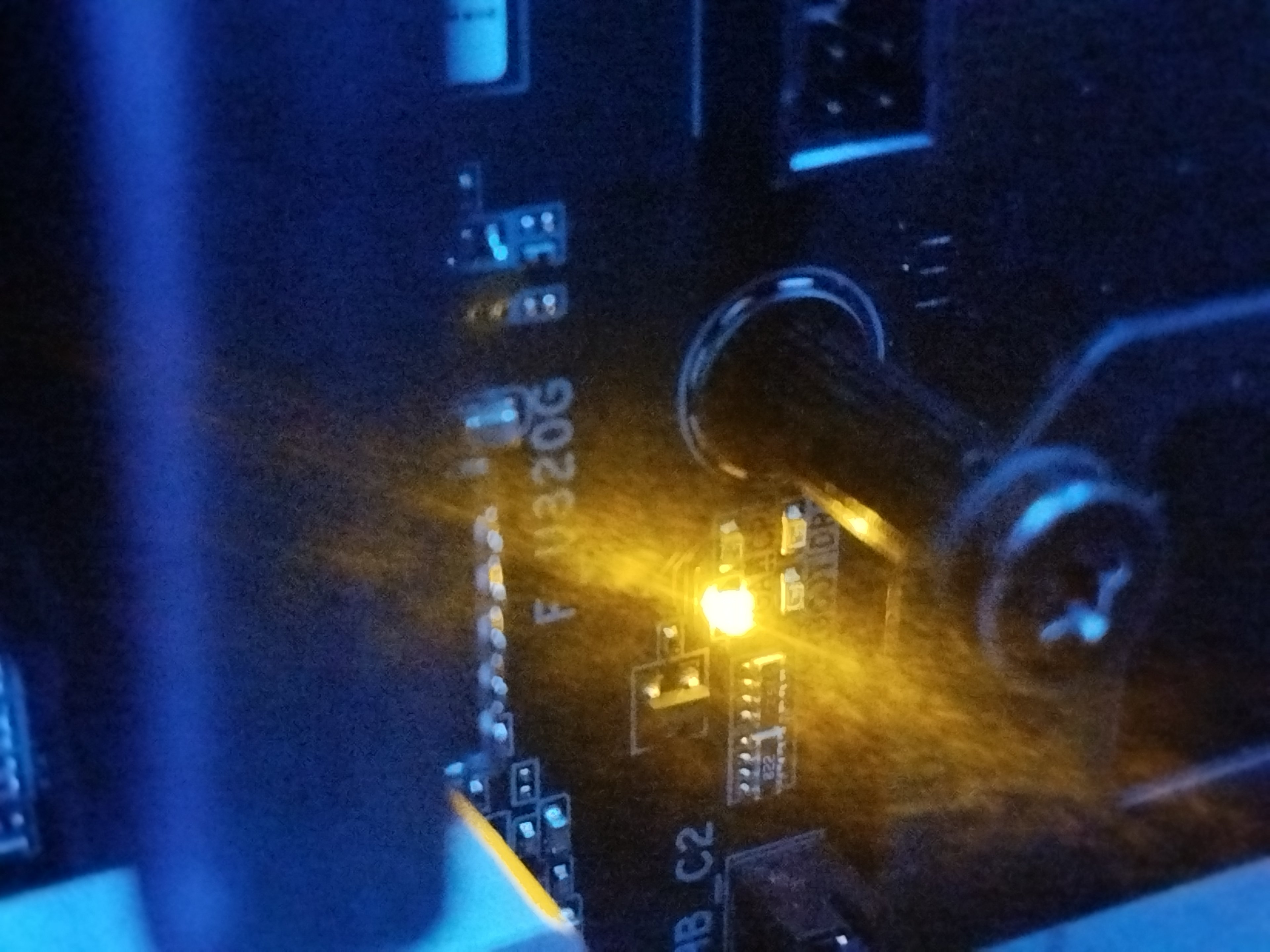

Mein Problem ist jetzt aber, das ich kein Bild aus der GPU bekomme. Auf dem Mainboard leuchtet durchgehend die LED VGA. Habe jede Schnittstelle der GPU ausprobiert, keine Veränderung. Lüfter drehen sich und LEDs der GPU funktionieren auch. Habe 2erlei 12Volt Stecker ausprobiert um ihn als Fehler aus zu schließen... Ich bitte um Weise Ratschläge/Hilfe.
Die abstecksten Kabel auf dem Bild, sind Usb-, Audi Anschlüsse, die ich einfach mal ab gemacht hab zum probieren.

Mit Win + P einmal versucht, zwischen den Grafikausgängen umzuschalten? Ggf. wurde die iGPU nämlich als primäre Ausgabequelle festgelegt.
Win P bringt garnichts, das schaltet doch nur die Monitore durch...
Der Bildschirm wurde schon an der Grafikkarte angeschlossen? Am Mainboard ist falsch...
Und woran sind "die Monitore" angeschlossen? Richtig, an den Grafikausgängen. Über Win + P kannst du selbige ansteuern und wenn mehrere aktiv sind, gezielt festlegen. Wähle einmal "Nur zweiter Bildschirm" aus. Und wenn es dann nur schwarz wird, einfach wieder Win + P und 3x Pfeiltaste nach oben. Und ja, das Kabel hattest du aber umgesteckt?
Habe Mainboard mit Hdmi und GPU mit DP verbunden. Wenn ich zu DP Wechsel bekomm ich aber kein bild.
Im BIOS kannst teilweise noch die primäre GPU festlegen, also PCIe oder iGPU. Hast das gemacht?

Bitte nur die GPU verbinden und ggf. CMOS Reset. Er initialisiert sonst ggf falsch oder gar nicht. Nicht parallel beides an einem Bildschirm.

Danke für eure tatkräftige hilfe, ich akzeptiere mein Unfähigkeit. Mit Cmos reset und nur GPU einstecken hat es geklappt. 🫶🏾
