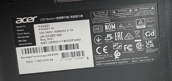

Dafür gibt es an jedem Monitor Typenschilder, die man nur abzulesen braucht.
Schönen Abend noch!
Der Acer ist ein acer ET241Y, die beiden AOC sind C24G1
