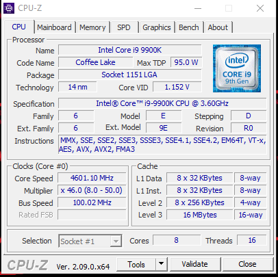

Je nach Rechner bzw. verbauter CPU kann man den 4. Monitor auch mit der Grafikeinheit des Prozessors verbinden am Mainboard (falls vorhanden). "F" CPU bei Intel z.B. nicht und AM4 Ryzen ohne G auch nicht.

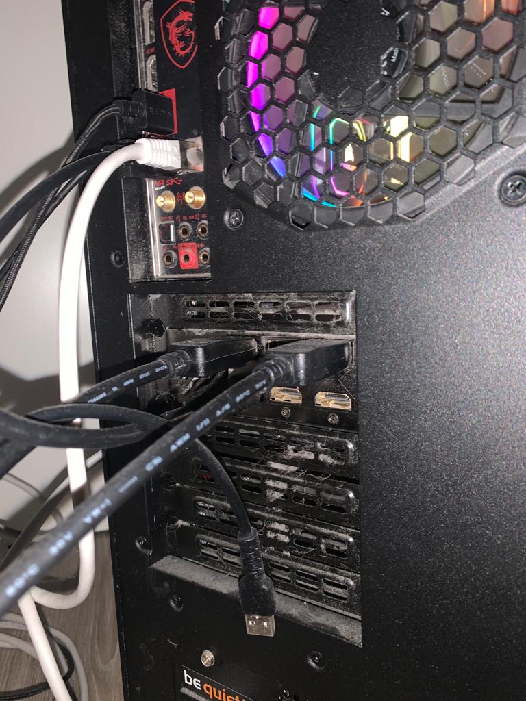

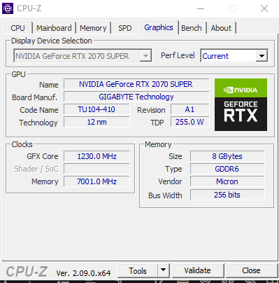

Joa da gibts wie gesagt so einige, auch mit unterschiedlichen display anschlüssen. Bitte das genaue modell angeben. Kannst du über GpuZ rausfinden. Oder wenn du den karton noch hast stehts drauf bzw machste halt mal ein bild von der karte und wir gleichens ab.
Hier einmal screenshots, ich finds leider nich herraus xd :/
Hier nochmal
Einmal bitte auf Lookup drücken :)
Sieht mir nach Aourus aus. Fancy

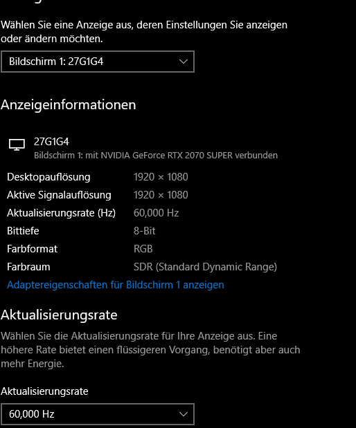

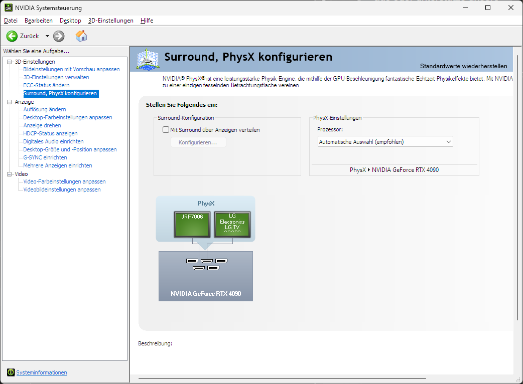

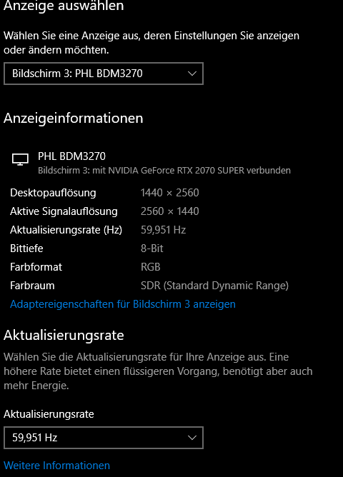

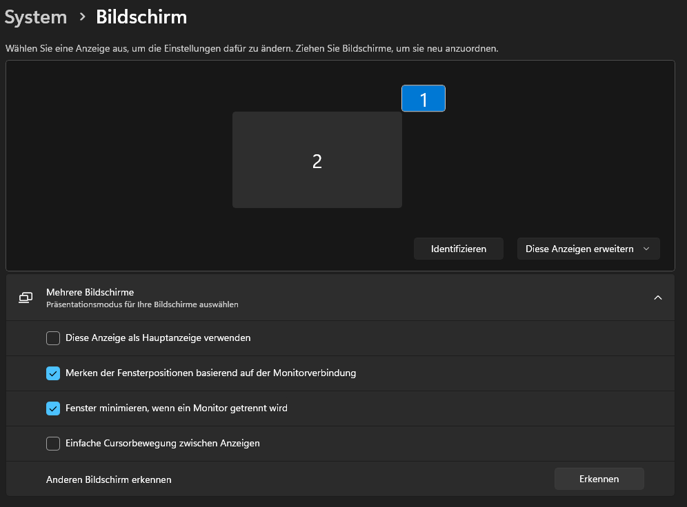

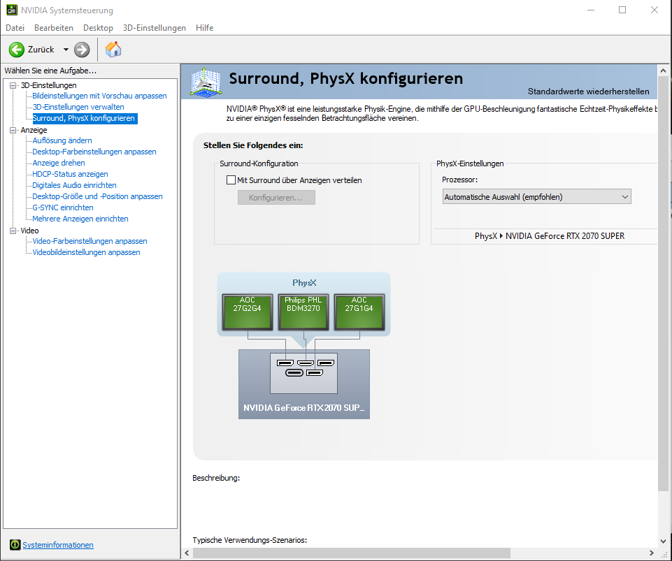

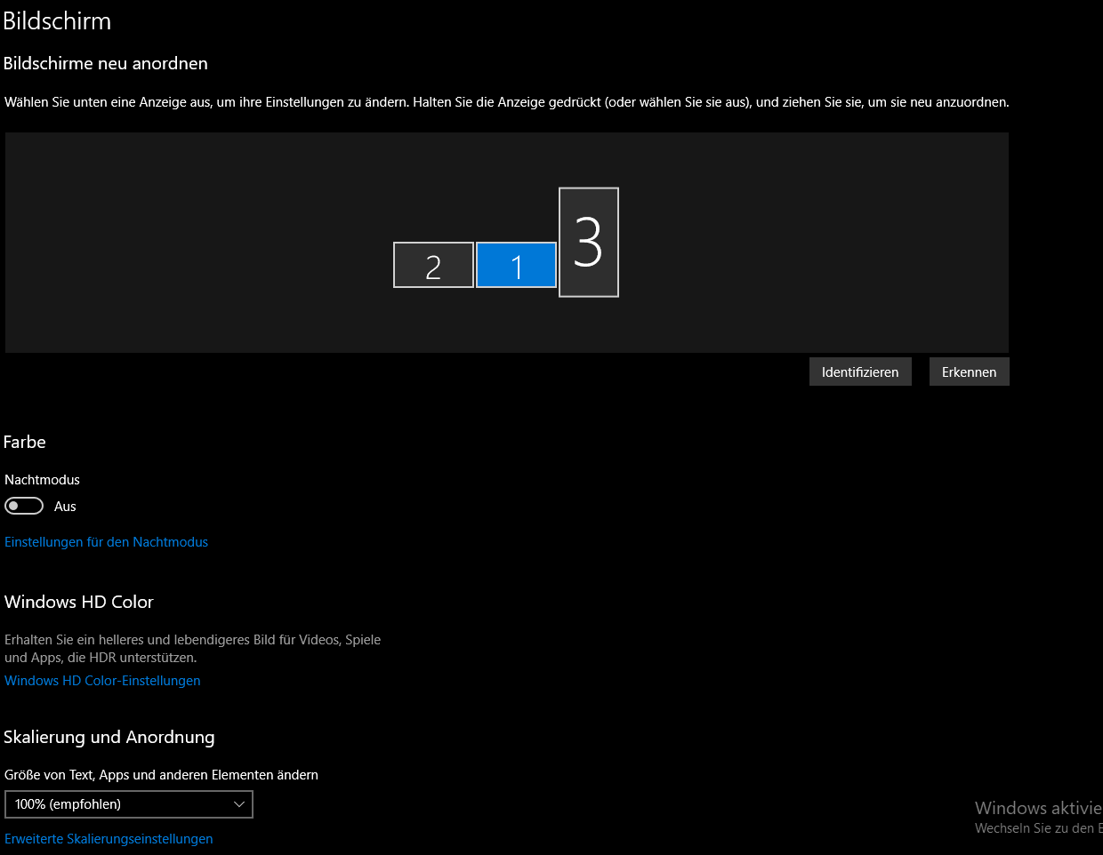

Könntest Du uns ein Bild vom Windows Monitor-CP machen und vom Graka-Treiber in dem man die Anschlüsse sieht?
Monitor-CP
Anschlüsse
Wenn du die Aorus hast, mit 6 (bzw. 7 mit USB C) Anschlüssen musst du 3+1 machen also entweder 3 hdmi +1dp oder 3 dp +1hdmi
2+2 geht nicht. War bei meiner 2080ti Aorus genauso. Hatte da auch 4 bildschirme dran.

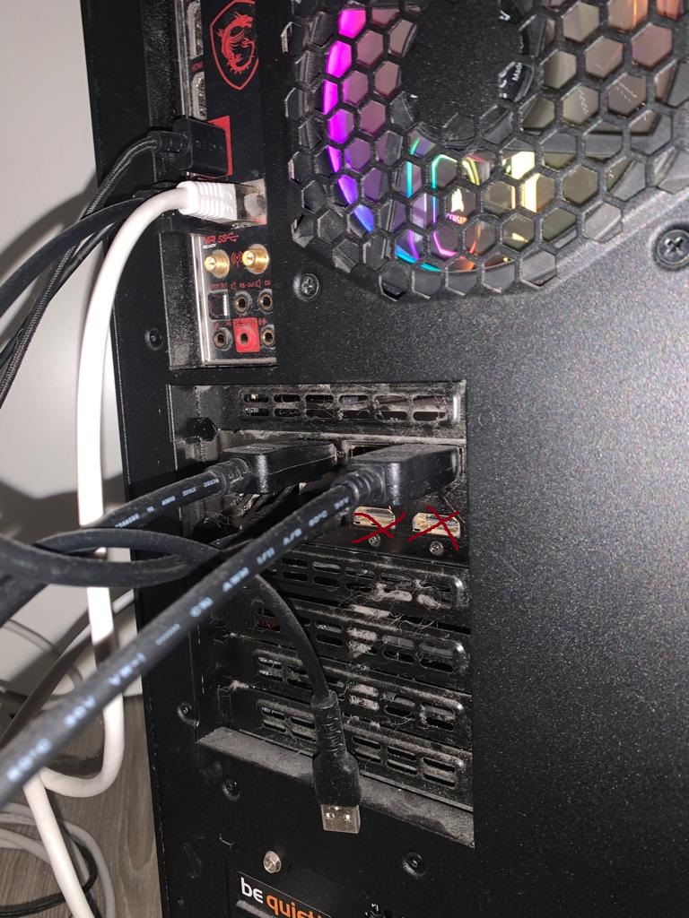

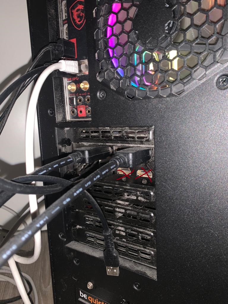

zum Thema Kabellei : Es laufen alle 3 Aktive über DP's aber nur über 3 bestimmte,weil es mit den anderen nicht geht(also die anderen freien anschlussmöglichkeiten)
Ja dann den 4ten über hdmi rechts oben anschließen

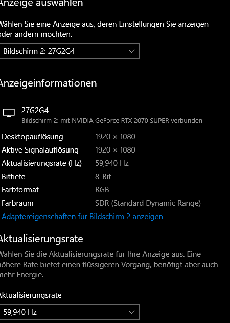

Hier noch die anderen screens:
Entschuldigt die Flusen haha
Steckst du jetzt noch den 4. ein?
Ich muss mich korrigieren, ich habe 2 DP's und 2 HDMI's und die 2 angekreuzten hdmis gehen nicht nur der 1 wo er steckt
2+2 geht nicht. War bei meiner 2080ti Aorus genauso. Hatte da auch 4 bildschirme dran.Anhang anzeigen 1446974
OKAY OMG, das hat mich gerettet, hab jz den 4en auf hdmi und alle anderen auf dp weil ich ein switch kabel von hdmi auf dp habe, danke für eure Hilfe <33

Du könntest trotzdem mal den Staub entfernen und den PC komplett absaugen. Ich muß das bei mir auch regelmäßig alle paar Monate mal machen.
