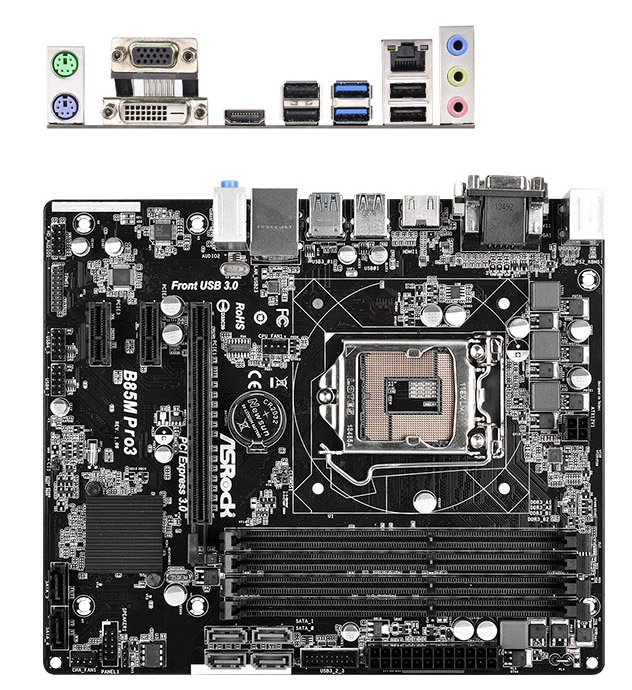

ich benötige aufgrund eines neuen Monitors eine Grafikkarte die 4k unterstützt. Benutzt wird diese zu 95% für AutoCAD LT und 5% Excel/pdf.
Somit denke ich, dass eine Single-Slot Grafikkarte ohne zusätzlichen Stromanschluss und vielleicht sogar passiv gekühlt genommen werden kann. Ich habe dafür folgende Grafikkarte ins Auge gefasst:
MSI GeForce GT 1030 mit 2GB DDRR5 speicher für knapp unter 100€
Oder gibt es P/L technisch was Besseres bzw. mit blick in die Zukunft lieber etwas anderes zu empfehlen? Hatte auch shcon an eine Radeon Pro WX 3100 gedacht.

System: Celeron G1840, B85M Pro3, BQT E9 400W
Wäre jetzt auch meine Wahl für 2D CAD gewesen, wenn zwei Monitore dran sollen. 4GB wäre aber bei der Monitorauflösung auch nicht schlecht:
https://geizhals.de/msi-radeon-rx-560-aero-itx-4g-oc-v809-2467r-a1625548.html?hloc=at&hloc=de
Ist leise und braucht auch nicht extern Strom.
Mit Blick in die Zukunft würde ich es aber eher so machen:
https://geizhals.de/amd-ryzen-3-3200g-yd3200c5fhbox-a2073708.html?hloc=at&hloc=de
https://geizhals.de/asrock-b450m-steel-legend-90-mxb9y0-a0uayz-a1975629.html?hloc=at&hloc=de
(RGB kannst du deaktivieren)
https://geizhals.de/crucial-ballist...s2c8g4d30aesbk-bls2k8g4d30aesbk-a1971747.html
Hiermit hast du eine APU, die wesentlich schneller ist als dein Celeron, eine Grafik die vergleichbar mit der GT1030 ist und eine Plattform, die in Zukunft deinen Ansprüchen entsprechend erweitert werden kann.
Ich kann nicht einschätzen ob sich eine Quadro oder FirePro lohnt. Bisher hat der iGPU des Celeron mit 4 GB Arbeitsspeicher gereicht (1 Bildschirm FHD).
Norbert123 schrieb:
Oder eine 1050 TI?
Würde ich nicht. Wie gesagt, entweder was "günstiges" wie die 1030GT oder lieber gleich die Plattform auf eine schnellere APU wechseln. Siehe meinen Edit oben. Eine "schnellere" Grafikkarte wie die 1050 ti (oder eine Pro WX, Quadro) hilft dir genau 0.0
Mit dem Wechsel auf eine andere Plattform/APU hast du deine 4k-Fähige GPU in der CPU und vor allem, eine schnellere CPU, wovon du im deinem Falle am meisten profitierst.
Alles klar. Dann wird es wohl vorerst die 1030GT werden.
Vielen Dank für die fachmännische Beratung!

Nitschi66 schrieb:
CPUs à la Intel i5 4570 können 4k über Displayport mit 60Hz wiedergeben.
Wenn das Board DP hätte:
Zotac GeForce GT 1030 Zone
Ist von den Anschlüssen optimal. Sollte der zweite Bildschirm, in ferner Zukunft, mal aufgewertet werden, würde eh ein neues System angeschafft werden.
