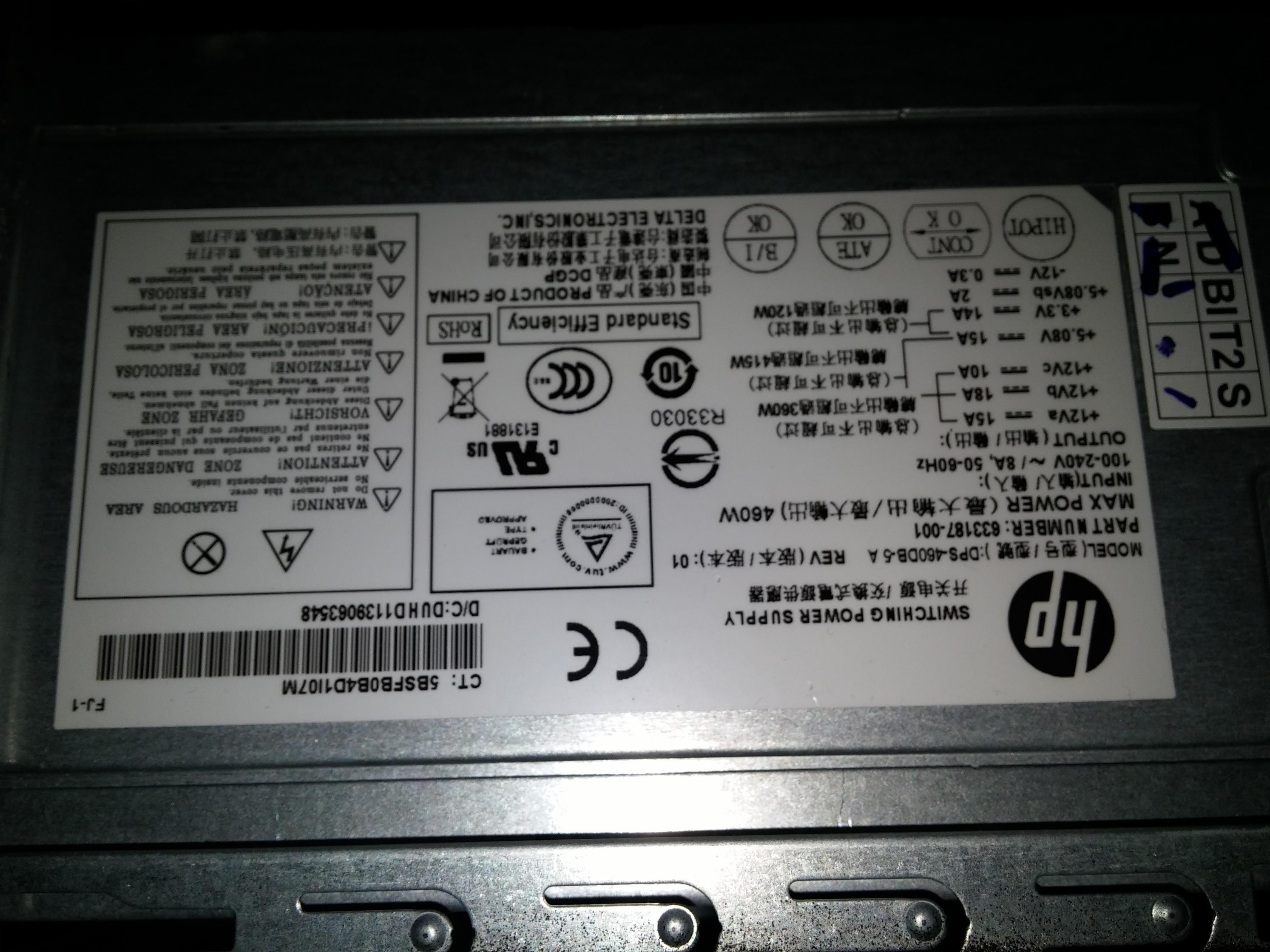

Schwer zu sagen mit diesen Angaben, am besten das aufgeklebte Label vom Netzteil posten und gucken wieviele PCI-E Stromkabel mit welcher Pin Bestückung zur Verfügung stehen weil die Watt Zahl sagt nix aus.

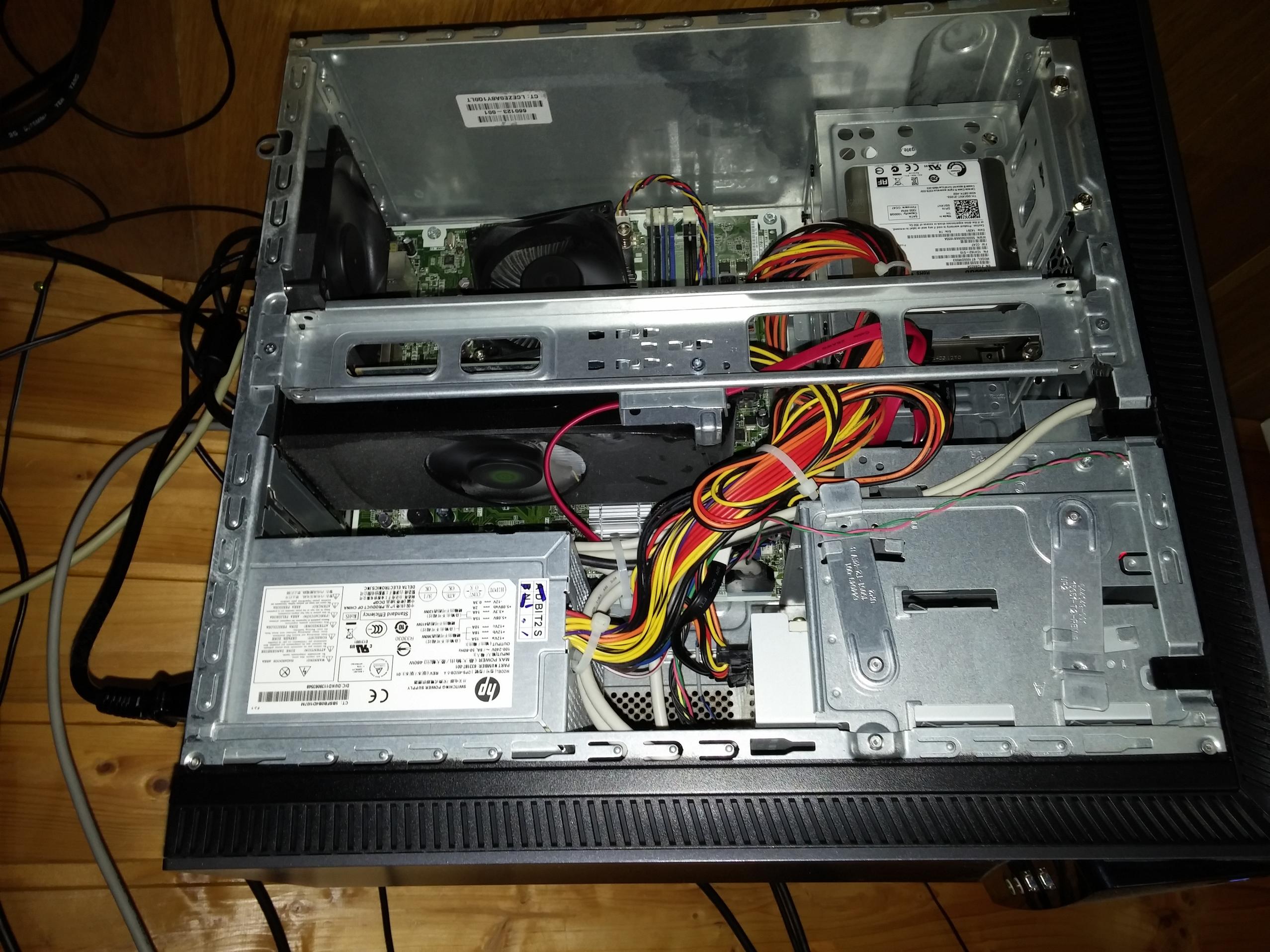

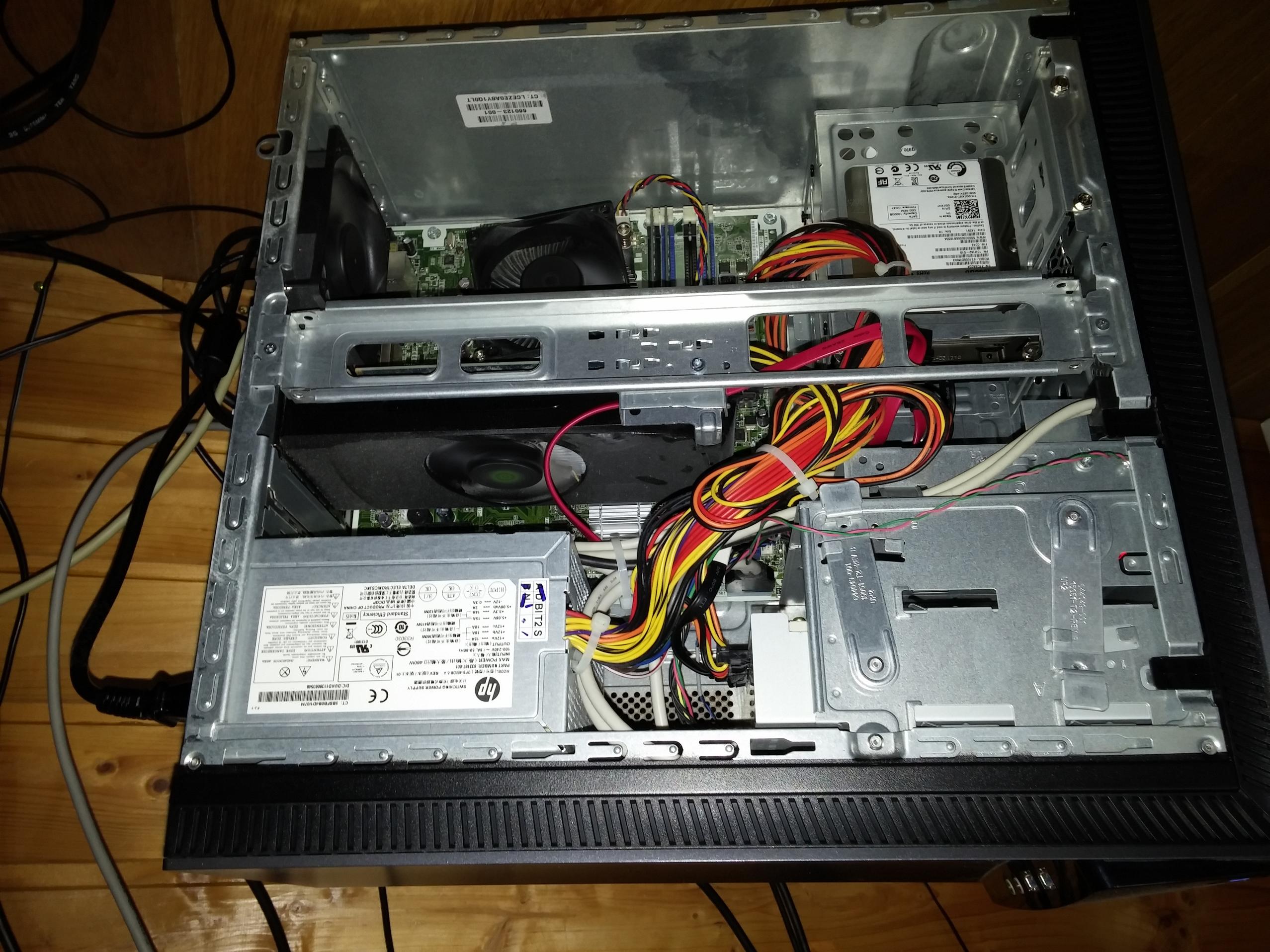

Bei so einem Komplettsystem ist ausserdem insbesondere die max Einbaulänge abzumessen und und ob Dual Slot Grafikkarten verbaut werden können (allenfalls machst Du ein Foto vom geöffneten Gehäuse von der Seite).

Hier die Bilder:
Netzteil:
Gehäuse:
Wieso sind die den gedreht? :D

Hier hab ich auch gleich die Daten des NT gefunden:

Also was man sicher mal sagen kann ist dass alle Grafikkarten mal strommäsig mit 1 x 6 Pin reinpassen würden denn das Netzteil hat dafür ein eigenes Kabel (also PCI-E Slot Stromversorgung (75W) + 6 Pin (75W)) --> sprich alle Karten mit einem max. Verbrauch von 150W sollten sicherlich mal kein Problem sein.
Deine GTX 760 benötigt aber 2 x 6 Pin (170W) davon weswegen Du dafür Adapter bräuchtest.
Und da weiss ich nicht ob das Netzteil das mitmachen würde, vielleicht kann das jemand noch beantworten.

Von den Daten her ist das Netzteil noch grad so ausreichend. Die beiden Karten verbrauchen auch beide vergleichbar viel Strom. Wenn Deine 550Ti läuft, funktioniert also auch sicher eine 760er. Allerdings benötigt die GTX760 zwei 6-Pin PCI-E-Stecker - da Dein NT nur einen davon bietet, musst Du den zweiten über einen Adapter realisieren (dürfte der neuen Karte beiliegen und ist kein Problem).
Bei den Anforderungen (aktuelle Spiele) würde ich allerdings überlegen, etwas tiefer in die Tasche zu greifen und Dir die schon vorgeschlagene GTX970 mal genauer anzuschauen. Beim Verbrauch liegt diese im gleichen Bereich, wie auch die anderen beiden Karten - sollte also mit Deinem Netzteil laufen.
Mein Rat: 970er kaufen und probieren. Sollte das instabil laufen: Netzeil aufrüsten und den Rest dann wie geplant in ~2 Jahren.

So wie Dein Gehäuse aussieht, dürfte da fast jede Grafikkarte reinpassen. Evtl. musst Du diese Halterung für die GK abmachen, die da an der Strebe in der Mitte angeschraubt ist, falls die mit der neuen Karte kollidiert. Von der Länge her sieht das gut aus.
Wir können hier aber nur schätzen, messen musst Du selbst mit einem Zollstock/Lineal, wie viel Platz Du noch für größere Karten hast ;)
Okay vielen Dank werde mal nachmessen bei Gelegenheit. :)
