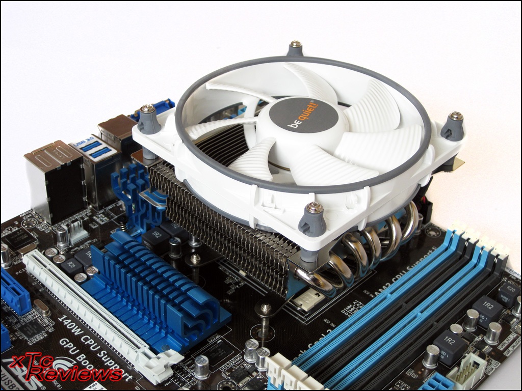

Kann man den CPUkühler nicht drehen, oder stehen die seiten nochmehr über ?
Wenn ich mir mein Bild und dein mainboard spannlöcher ansehen mussen dann ca. 15-20mm platz sein aber für deine HIS Radeon HD 6570 Silence leider wohl auch zu nah.

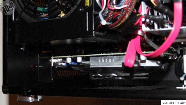

http://www.au-ja.de/review-lian-li-mini-q-pc-q08-6.phtml
Wir werden nur den oberen Festplattenkäfig verwenden, welcher vier Laufwerke fasst. Den unteren tauschen wir gegen den Aluminiumrahmen aus dem Zubehörpaket, damit wir mehr Platz für Grafikkarten bekommen.
der unter rahmen wird weggelassen, für deine 2-3 festplatten reicht ja der obere auch wenn es dann auch enger wird.
Wieso überhaupt 3 festplatten ?
http://www.au-ja.de/bilder/2010/lian-li-mini-q-pc-q08-36.jpg
laut foto hast du genug platz auch für die Club 3D Radeon HD 6570 CoolStream Edition.
