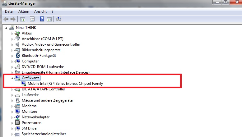

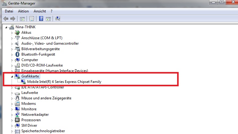

Schau mal in den Geräte Manager hinein --> siehe screenshot ... ich vermute dass deine Grafikkarte gar nicht erkannt wurde.
Dort wo bei meinem Laptop jetzt irgend ein Intel Chipset gelistet ist sollte deine 6850 aufgelistet sein.
Wahrscheinlich steht dort aber VGA Grafik ... oder?

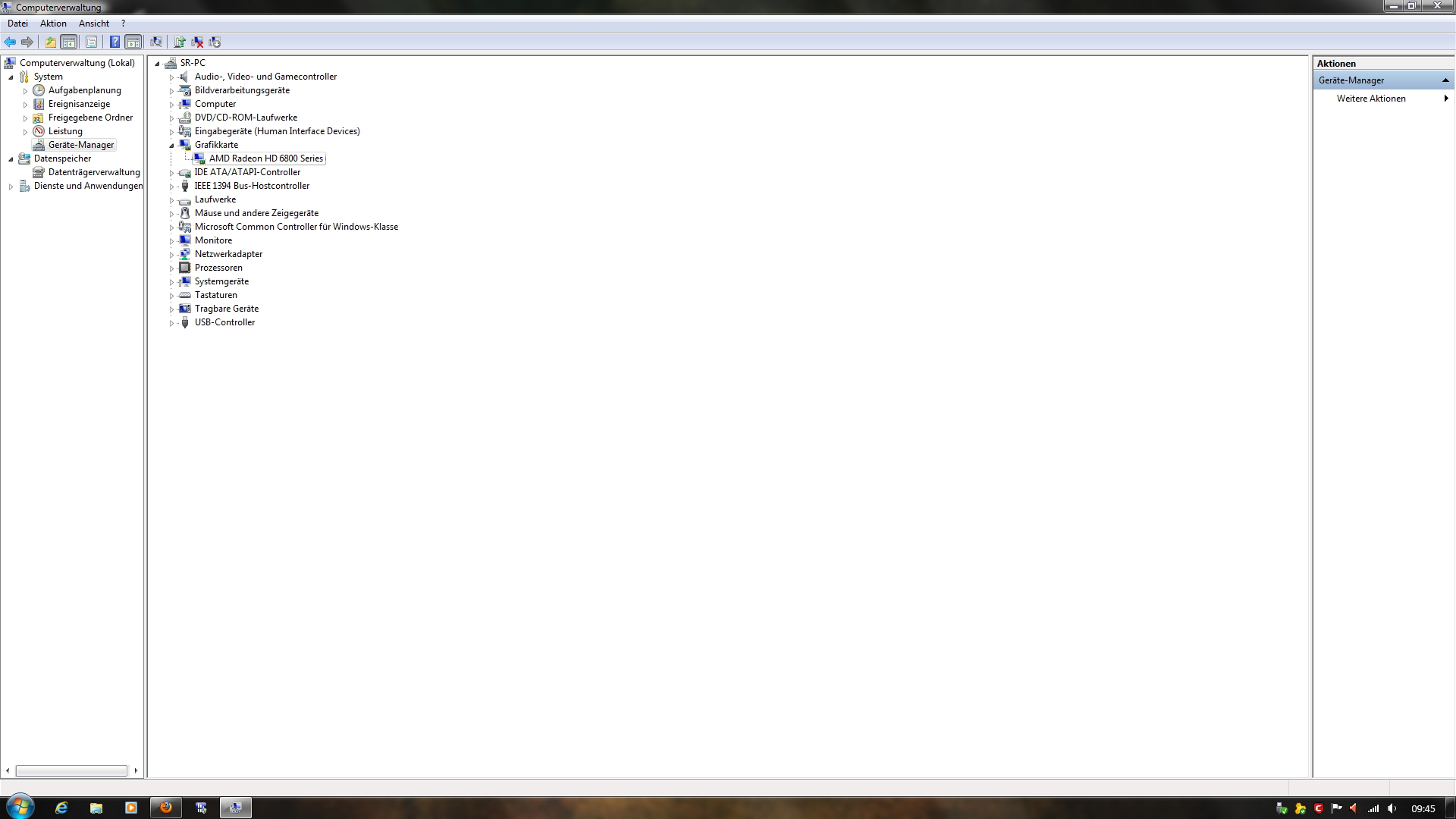

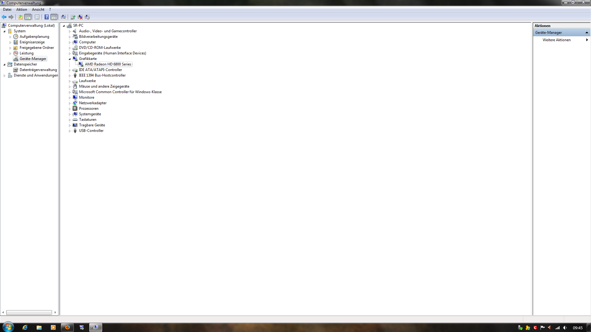

Nein, wie du denn Screenshot entnehmen kannst, hat der meine HD 6850 erkannt.
