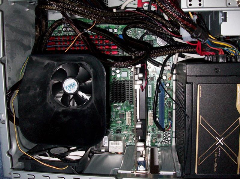

wie mein Titel schon verrät, möchte mich mir eine neue Grafikkarte für meinen Akoya P6310 kaufen. Ich habe mich schon ein bisschen schlau gemacht, und strebe nach einer MSI N570GTX Twin FozerIII oder einer Gainward GTX 570 GLH (die ist schön kurz)

3. Werde ich probleme mit der Kühlung der Grafikkarte haben, da ja zwischen den Netzteil und der vorhandenen graka 2 Slots sind. (d.H. mit der MSI nur noch ein Slot platz; siehe Beiligenden Bild)
4. Hättet ihr vielleicht alternativen zu dieser Karte? (min nivaeu einer GTX 560ti 448CORE) Sie sollte dann aber auch recht kurz sein + guter Kühlung
Da ich überhaupt Battlefield 3 spielen will, aber nicht mit schlechter Grafik spielen will, sondern Ultra settings, ohne AA, mit AFx8 1920x1080 möchte ich mir eine neue Karte zulegen. (BF3 hat schon funktioniert, und zwar flüssig, nur die Grafik war grottig, alles auf min)
Zu dem Bild muss ich sagen, dass die Kabel des NT´s momentan rumflattern, die werde ich selbstverständlich noch zusammenbinden. Eine frage noch, wie ihr dem Bild entnehmen könnt ist vor den eingebauten zusatzlüfter, der Lufttrichter vom CPU noch montiert. Soll ich diesen entfernen?

Das Problem ist, das Du mit Deiner CPU keine 570er (auslastend) befeuern kannst. Die ist einfach zu schwach und sollte mitgetauscht werden sonst kannst es lassen. Höher als eine 560er (ohne TI) würde ich nicht gehen.
Proz ist ist zu schwach für die angedachte Grafikkarte eine 6870 ist hier das Maximum was deine CPU auslasten kann
das Gehäuse ist so klein da bekommst du keine Vernünftige Grafikkarte rein (GPU und NT arbeiten gegeneinander)
Kaufe dir lieber noch ein vernünftiges Gehäuse dazu

Um ca. 50,- gibts vernünftige und gut belüftete Gehäuse. Ich rate dir dringend diese Investition zu tätigen, alles andere ist kontraproduktives Stückwerk.
Schränke dich nicht wegen diesen paar Euronen in Sachen Platz und Belüftung ein.
In deinem Eröffnungspost hast du Karten ala GTX 570 Twin Frozr erwähnt.
Die Dinger kosten um die 300,- ...
Nimm eine Karte wie die 6950 oder 560TI und investiere die übriggebliebenen 100,- in ein gutes Gehäuse --> Das hast du dann jahrelang!
Gute Hardware braucht Platz und Luft, ein gutes Netzteil hast du ja jetzt auch und wenn du das mit dem Netzteileinbau gut hinbekommen hast geht der Gehäusewechsel auch ganz easy.
Nur so ein Tip von einem, der sich damals selbst mit Fertigrechnergehäuse in puncto Platzverhältnisse und Hitzestau sinnlos rumgequält hat ;-(
P.S. Ein super belüftetes HAF 912 von Coolermaster gibts so um die 80,- ... aber hierzu können dir die Profis ausm Gehäusebereich sicher besser weiterhelfen.
