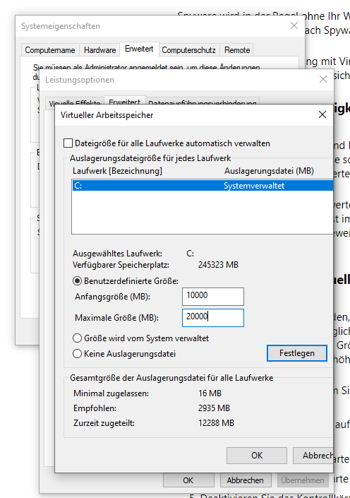

Meinst du mit VRAM die Grafikkartenleistung oder den virtuellen Arbeitsspeicher, da habe ich nämlich auch schon etwas im Internet gefunden und dann mal folgendes eingestellt:
Also den virtuellen Arbeitsspeicher auf benutzerdefinierte Größe und dann 10000 bzw. 20000 eingetragen. Leider ohne Veränderung.

Den virtuellen Speicher muss man unter Windows 10 nicht wirklich konfigurieren. DAs bringt nichts. Lass es einfach so, wie es standardmässig war.
