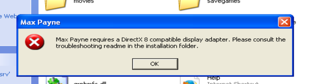

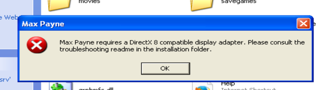

ich wollte gerne Max Payne 1 spielen. Da ich noch eine Virtualbox mit Windows XP aufgesetzt habe, habe ich es dort installiert was auch klappte. Allerdings bekomme ich nun die Fehlermeldung:
dxdiag sagt mir, dass DirectX 9.0c installiert ist.

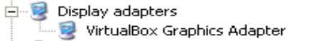

Im Gerätemanager bekomme ich ja nur angezeigt:
Hostsystem ist Linux Mint, die Grafikkarte ist
VGA compatible controller [0300]: Intel Corporation 2nd Generation Core Processor Family Integrated Graphics Controller

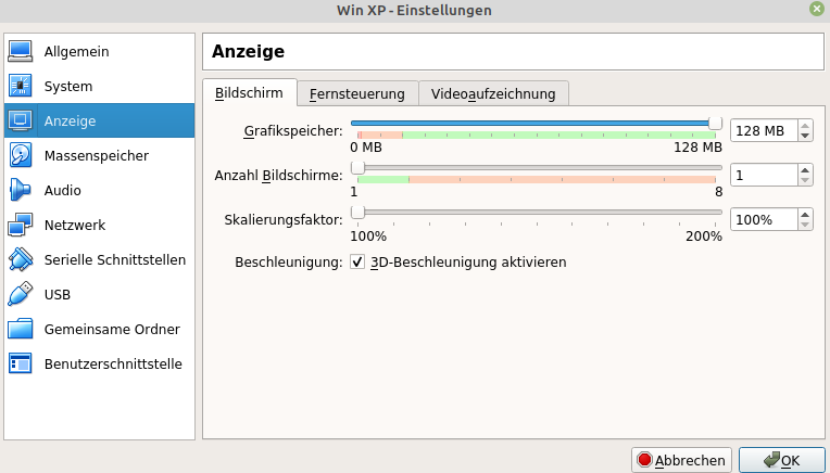

Hast du in der VM Konfiguration auch die 3D Beschleunigung aktiviert?
Reaktionen: thuering
Max Payne 1 und auch 2 laufen auch unter aktuellem Win 11 x64. Ach, ok. Host ist ein Linux System.
Und sonst, ja es sollte in der VM laufen. Wenn man die Erweiterung installiert und die 3D Funktion aktiviert hat.
Ja. Sorry, oben vergessen zu erwähnen.

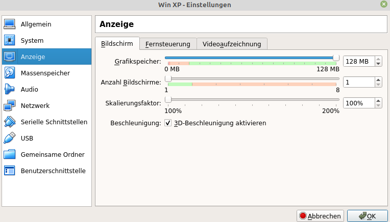

Das hier musst Du einschalten. 3D Beschleunigung.
Eine Zeile drüber in der Antwort steht doch bereits, dass er sie aktiv hat, denn genau danach habe ich doch gefragt...
