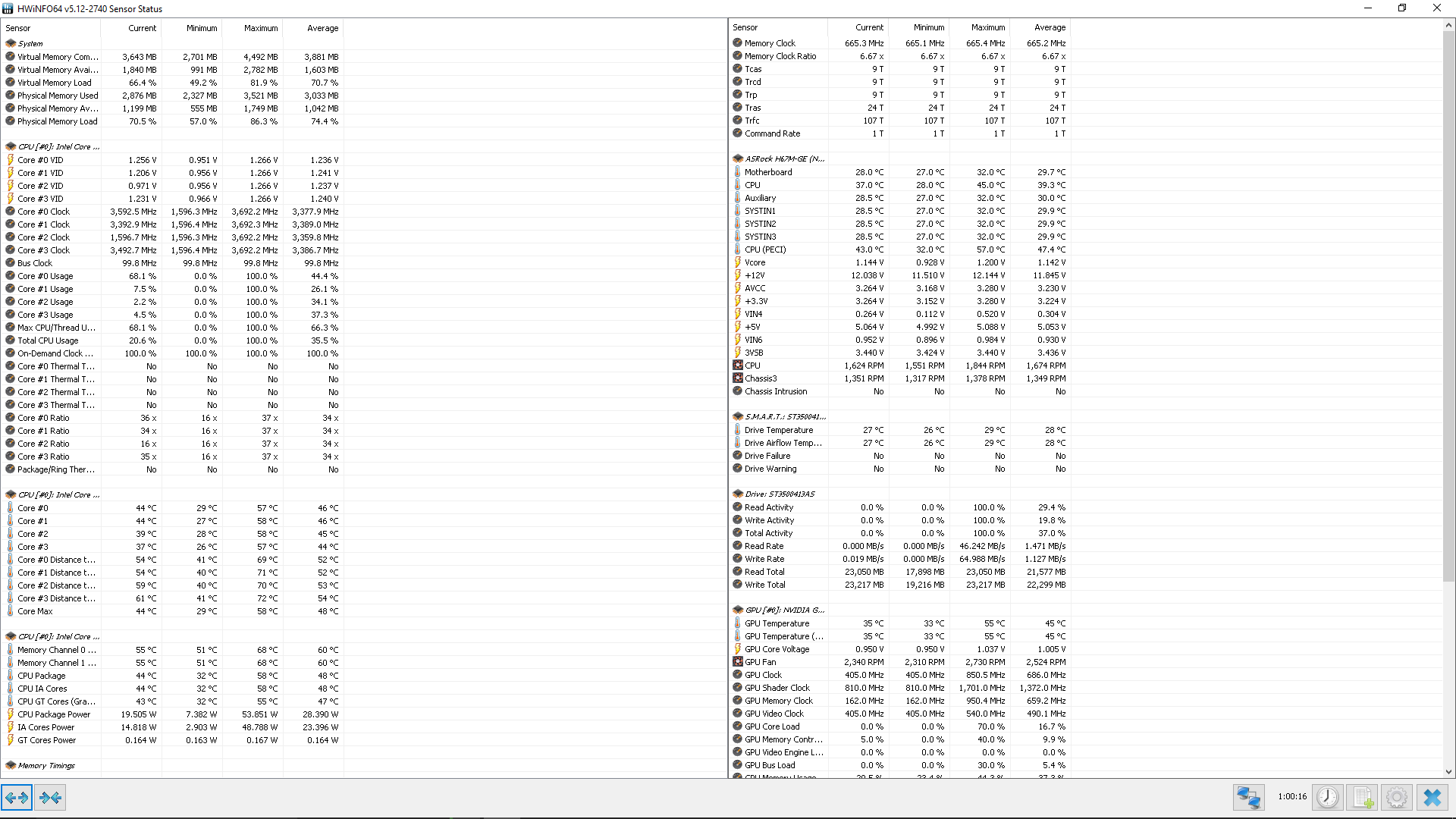

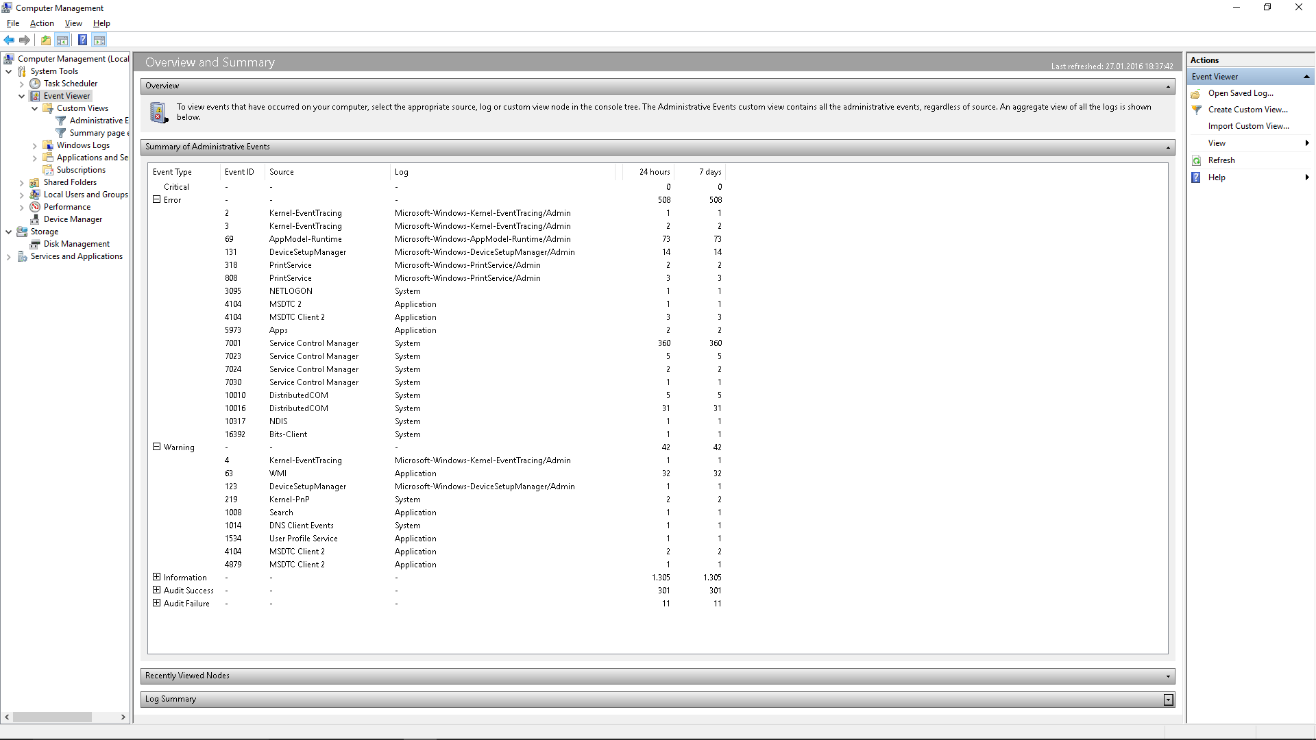

So guten Tag alle zusammen,
vorneweg ganz kurz, ich habe sehr beschränkte Ahnung von Hardware und bin deshalb auch überfragt.
Also folgende(s) Problem(e):
Ich habe eine NVIDIA Geforce GTX 550 Ti und bisher eigentlich keine Probleme gehabt. Seit kurzem jedoch stürzt nach kurzen Gaming Sessions (30-60 Minuten) mein ganzes System ab.
Was mir dabei auffiel ist, dass irgendetwas ein und ausgeht, wie wenn ein gebläse an und abgestellt wird, also mann kann richtig hören wie er irgendetwas startet dass dann wieder abstürzt (wiederholt sich 3-4 mal) dann wenige sekunden später kommt ein BSOD mit entweder critical_process_died oder kernal_data_inpage_error
Grafikkarte ist dann auch ziemlich heiß (gefühlt).
Habe alle möglichen Foren abgeklappert und auch schon alles ausprobiert. Grafikkartentreiber ist aktuell.
Ich kann leider nicht mehr dazu sagen, da wie gesagt, überhaupt keine Erfahrung vorhanden ist. Vielleicht Helfen die Screenshots ja noch.
Dann danke ich schonmal vorweg für jeden Beitrag.
MfG

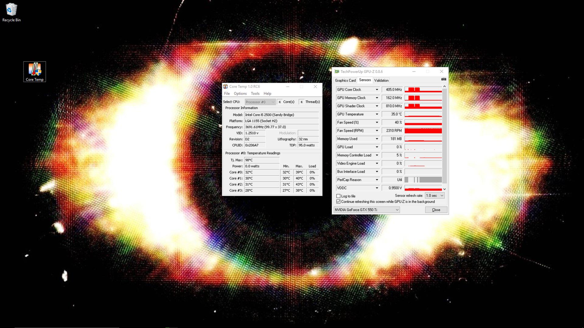

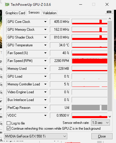

Motorrad schrieb:
Überprüfe doch erstmal die Temperaturen von der Grafikkarte z.B. mit GPU- Z und die Temperatur des Prozessors z.B. mit CoreTemp!
Hier 2 Fotos von der aktuellen Lage, keine Belastung.
Werde jetzt gleich mal gucken wie es aussieht während ich im Spiel bin bzw. nach dem Absturz.Untitled.jpg124.gif

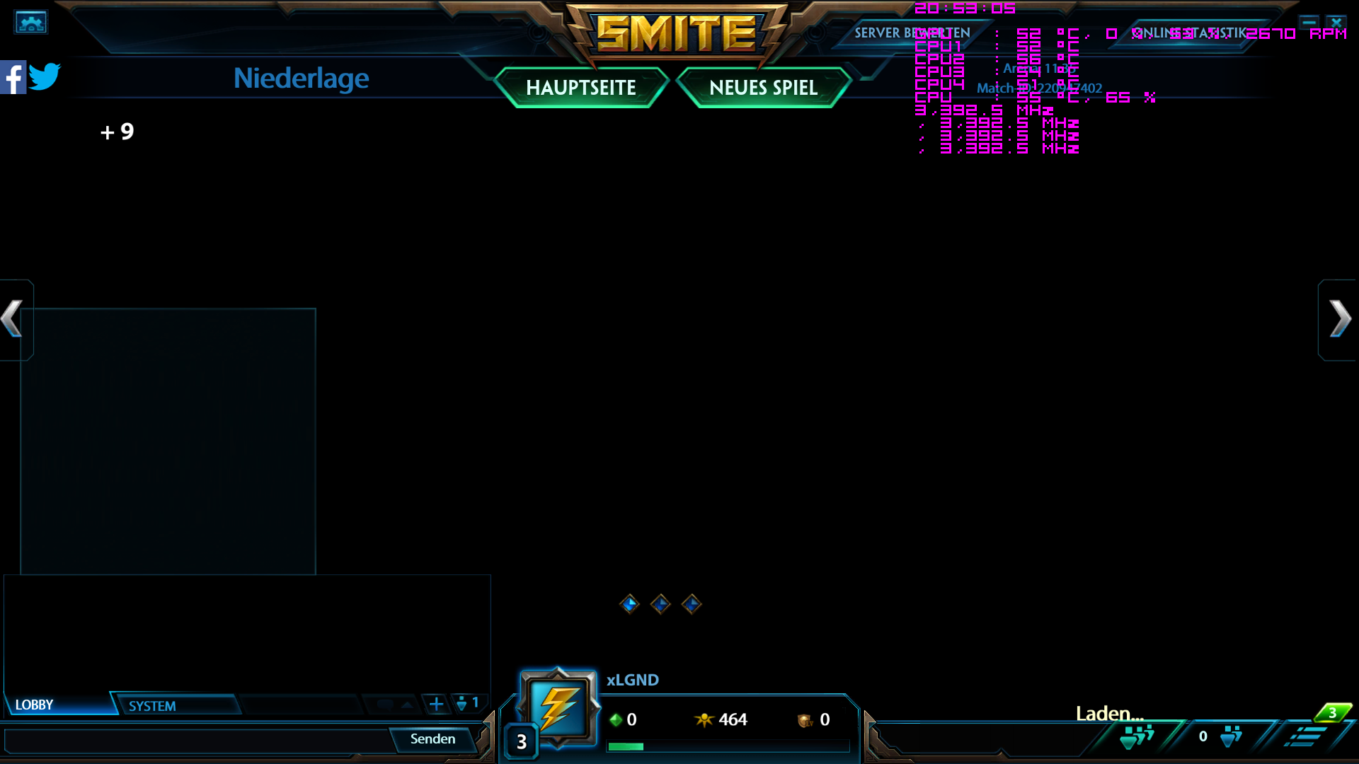

tomtom 333 schrieb:
Teste es hiermit : https://www.computerbase.de/forum/t...slastung-via-osd-in-spielen-anzeigen.1242131/
Für mich sieht das bis jetzt nach einer Verstaubten und deshalb schlechtgekühlten Grafikkarte aus .
Also habe jetzt alles Installiert und 2 Spiele gemacht und bin total überrascht, weil alles in Ordnung war :D
Entweder Glück oder dass Programm hat irgendwas geändert. Ich glaube es war der automatische Lüfter Modus, aber keine Ahnung.
Die Temperatur der Grafikkarte war bei maximal (50-53°) und ist immer zwischen 40° und 50° hin und her geschwankt.
Ein großes DANKE an alle und falls nochmal was ist melde ich mich.
Werde jetzt noch mal CounterStrike probieren, weils da auch meist sofort weg war.
