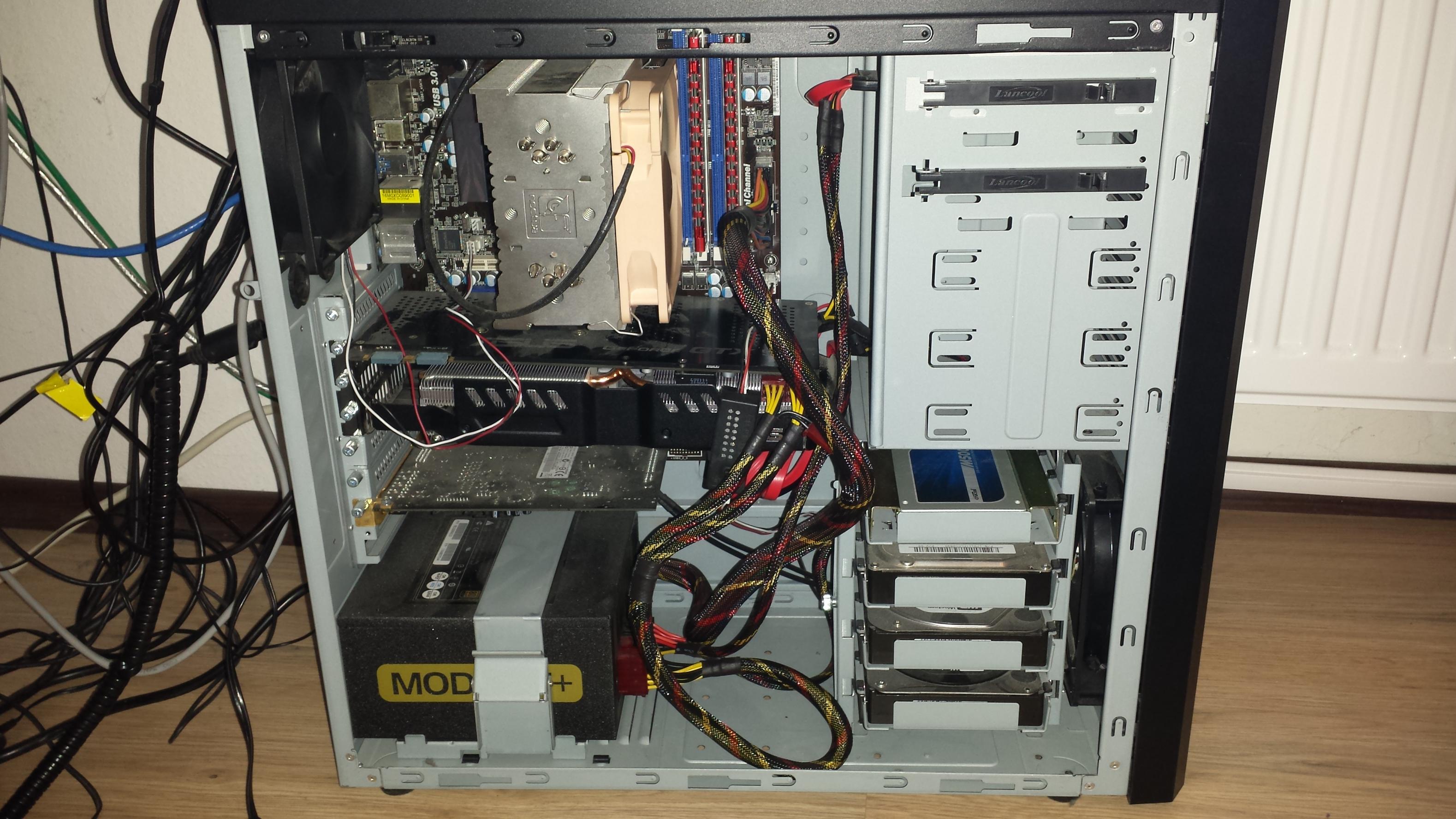

Fotos aus dem Inneren deines Rechners wären nüzulich - So könnte man dir evtl. Tipps zur Besseren Kühlung geben... - Und außerdem muss es nicht zwingend die GPU sein, die hier das Problem ist. Hast du auch mal die Temperaturen der CPU gemessen?

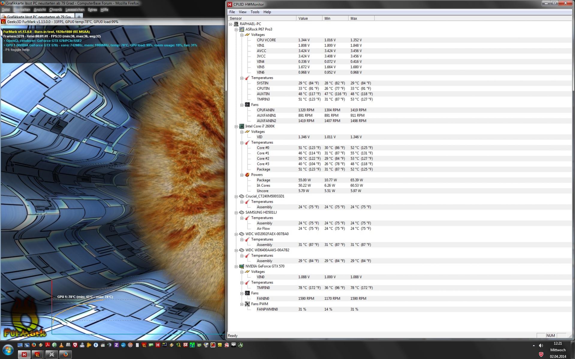

so, habe mal alufen lassen und den screen bei 78 grad gemacht, weil bei einem grad mehr gibts nen neustart. wie man sieht, der lüfter ist bei 32%. ich habe versucht den lüfter mit EVGA precision zu erhöhen, aber es passiert nichts. aber beide grafikkarten lüfter drehen.
ok, ich erhöhe nur die spannung. hatte sie ja noch auf 1,088 vom letzen test. wenn die grafikkarte so getaktet ist, wie die letzten jahre, läüuft er ja stabil, nu halt viel schneller zu 79 grad und geht aus.

so, habe nochmal beim "fan speed" auf manuel geschaltet und da wird der lüfter schneller. je nachdem, wie ich ihn einstelle. nur bei auto bleibt er bei 31-32% stehen.

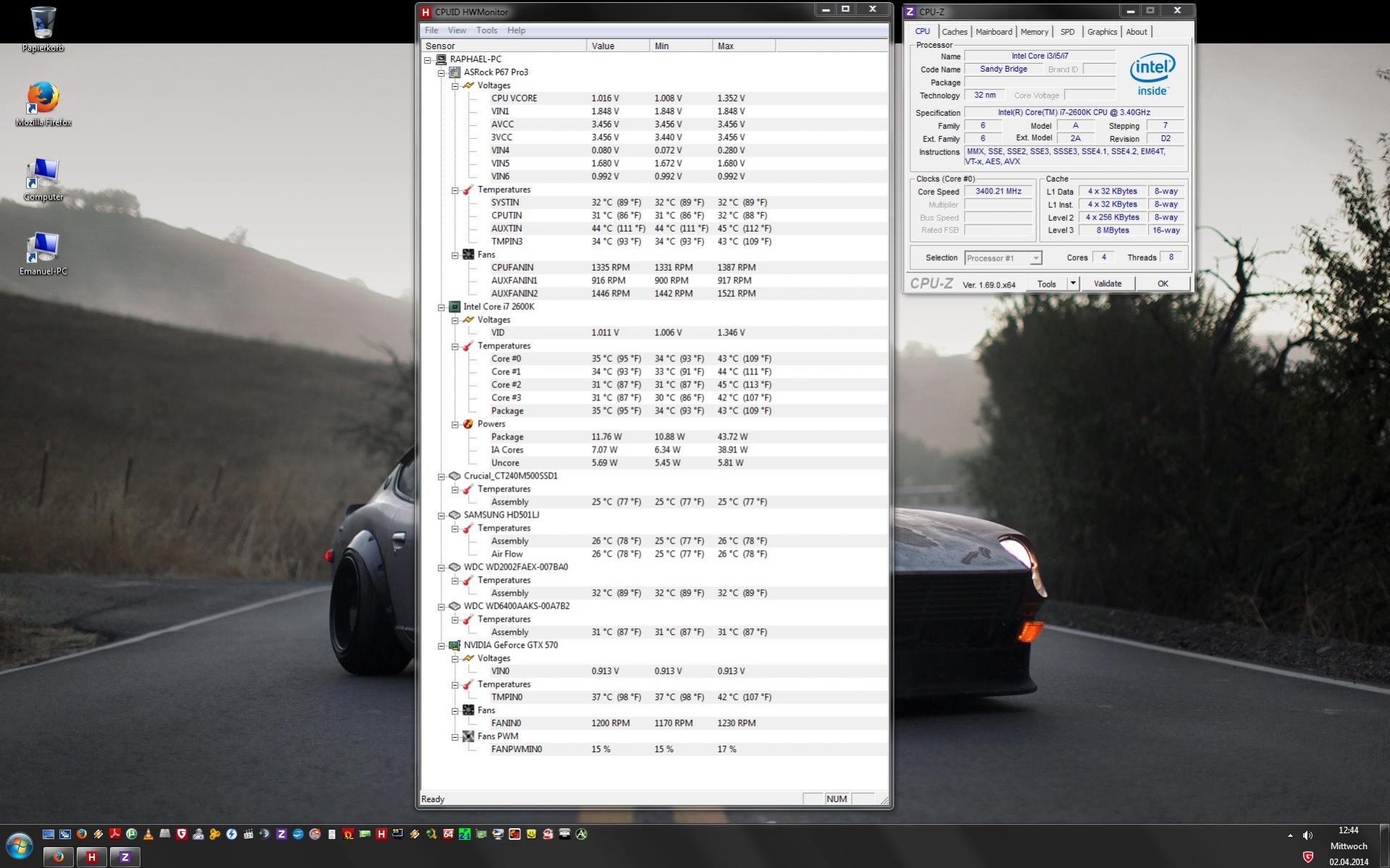

Guter Freund, deine CPU macht im Idle schon 52°C ... Ich glaub daran liegt es eher.
Hier wäre eine konfigurierte Bios Shutdown-Temp von 70°C im Bereich des Möglichen.
Überprüf das mal

so,
das sind die werte im IDLE.
ich konnte den lüfter mit evga precision doch manuel einstellen, ich habe es dann auf 70% eingestellt und das war extrem laut, trotzdem ist er bei 78 grad wieder ausgegangen.
ich lass nochmal mal prime laufen.
Schau dir den Screenshot mal genau an - 52 Grad sind es unter Benchmark-Last ;-)

Was mich zudem etwas juckt ist, dass auf dem Bild weiter oben die Grafikkarte durch den CPU-Kühler übelst nach unten gequetscht wird ... Das sieht nicht gesund aus. Weder für die Grafikkarte, noch für den PCIe Slot.

das sieht nur so aus, zwischen grafikkarte und cpu lüfter sind fast 3-4 cm. :)
