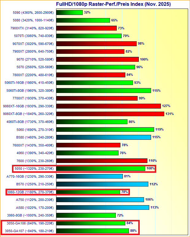

Vom Preis-Leistungsverhältnis her ist eine RTX 5060 mit 8GB etwas besser als die 5050, ca. 25% mehr Leistung für ca. 16% mehr Geld. Ich würde das erstmal mit der alten CPU ausprobieren, austauschen kann man sie immer noch.

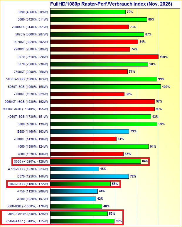

, und wenn dies dann besser ist als meine bisherige ohne viel Strom zu fressen, wäre es schön.
https://www.3dcenter.org/artikel/gr...ikkarten-marktueberblick-november-2025-seite-

die grob 20 watt mehr gegenüber ner 5050 oder 5w zu ner 5060 schaft das netzteil auch noch.
