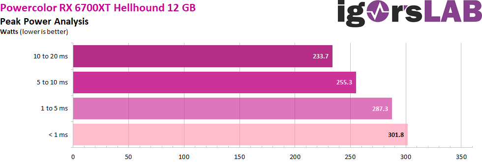

Aber nicht mit dem 400W Netzteil!Basti1487 schrieb:Nachtrag -> eine gebrauchte 6700xt ist keinesfalls eine schlechte Idee. Kann man erstmal so machen auch mit der apu.
Cerebral_Amoebe
Admiral
- Sep. 2008
- 9.562
Die RX 6700XT benötigt mindestens ein ordentliches 500W Netzteil.
https://www.igorslab.de/powercolor-...um-in-weiss-und-sparsamer-als-die-referenz/6/
Eine RTX 3060 12GB, mit der man Cyberpunk 2077 einwandfrei spielen kann, sollte mit dem 400W-Netzteil zurecht kommen.
https://www.igorslab.de/nvidia-gefo...0-gaming-x-trio-als-ampere-einstiegsdroge/12/
