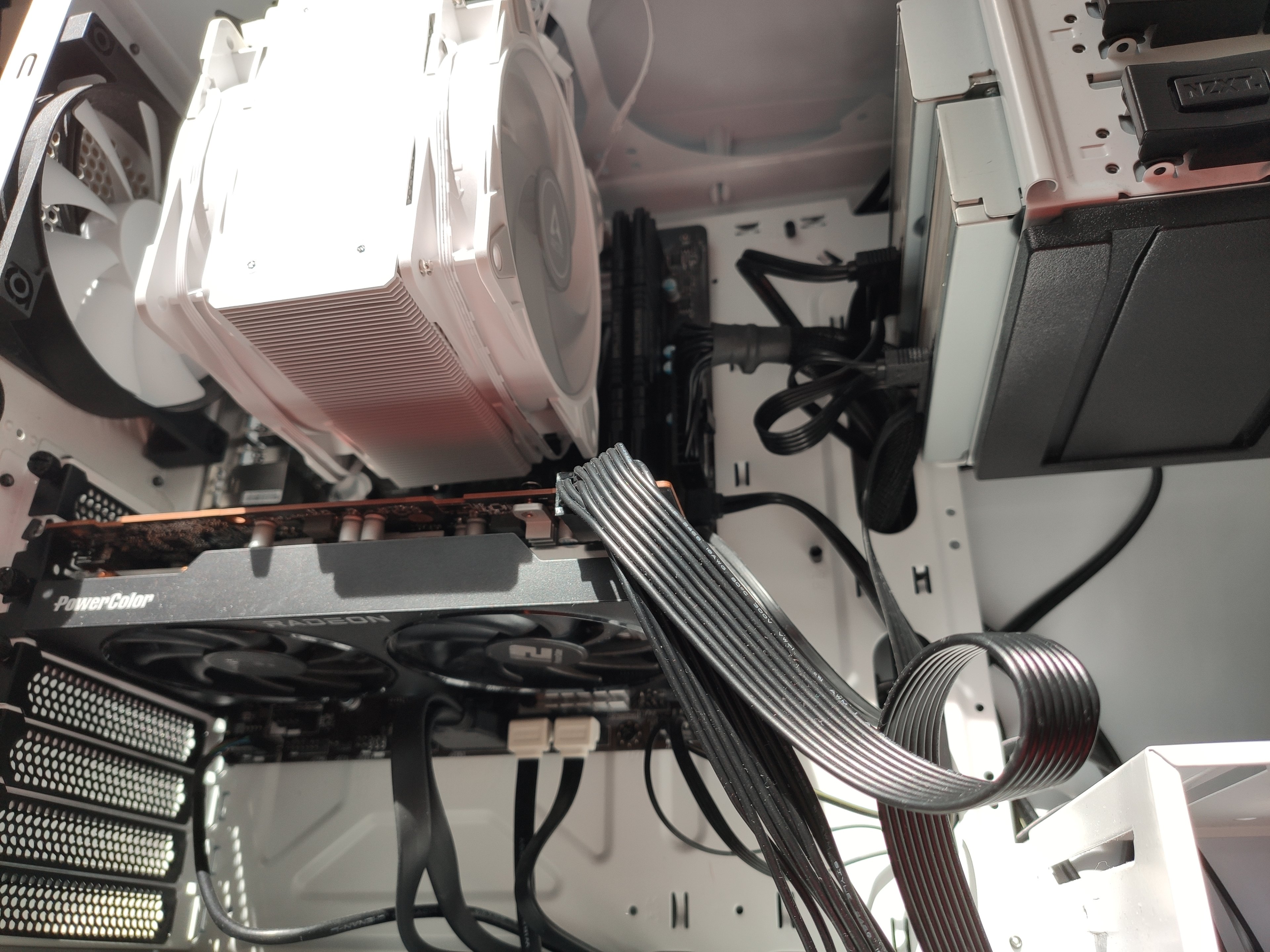

Kurzes Update: ich habe jetzt in einem ersten Schritt nur die Grafikkarte verbaut, da ich mir nicht sicher war, ob alles gleich ordentlich läuft. Und das beschäftigt mich nun schon die eine oder andere Stunde.
Die Grafikkarte gibt zwar ein Bild aus, und so lange keine Treiber installiert sind funktioniert sie auf dem Windows Desktop auch. Wenn ich dann die Treiber installiere, hängt Windows nach dem Neustart komplett. Ich kann nur noch den Explorer öffnen aber keinerlei Programme starten. Ich kriege auch keinen Task-Manager auf und wenn ich mit Win+R eine Eingabe mache, verpufft die auch.
Nach einer gewissen Zeit kommt die Fehlermeldung:
ms-settings: display
Der Datei ist keine App zum Ausführen dieser Aktion zugeordnet. Installieren Sie eine App, oder erstellen Sie auf der Einstellungsseite für Standard-Apps eine Zuordnung, wenn bereits eine App installiert ist.
Ich suche schon in Google rauf und runter, was ich dagegen tun kann. Zwischenzeitlich habe ich es schon geschafft, Windows beizubringen, nicht per Auto-Update den neuesten AMD Treiber mit einer älteren Version zu überschreiben. Weiter bin ich allerdings noch nicht.
Momentan ist immer das Vorgehen, etwas auszuprobieren. Und falls es nicht funktioniert, wechsle ich wieder auf die integrierte Grafik (da geht alles problemlos), deinstalliere per DDU die Grafiktreiber und probiere den nächsten Schritt. Irgendwie ist es ja cool, wie in den alten Zeiten mal wieder ein Stück Hardware zum Laufen zu bekommen. Aber es wäre auch schön, wenn es dann mal funzen würde...
Tante edit: Ich gebe auf für heute. Jetzt wirklich nochmal den Rundumschlag gemacht, mit ALLEN AMD Treibern im System neu etc. Ich war heute schon mal kurz im Adrenalin Menü drin, bis irgendwas im Hintergrund passiert ist und ich wieder ein hängendes Win hatte. Jetzt komme ich nicht mal mehr so weit. Treiber Update - Neustart - System hängt - Treiber löschen - Spiel von vorne. Fürchte, das gibt einmal System komplett neu aufsetzen.
Edit #2: Ich habe mal für meine Probleme einen separaten Thread aufgemacht, das hat ja nichts mehr mit Kaufberatung zu tun:
https://www.computerbase.de/forum/threads/ms-settings-display-error-nach-einbau-rx6600xt.2210024/
AMD-Flo schrieb:
Läuft alles wie erwartet? RAM läuft mit XMP und Dual Channel? BIOS aktuell? SAM aktiviert?
So, heute endlich Zeit gehabt den 3600er Ryzen zu verbauen. Damit ist jetzt erst mal alles komplett. RAM läuft brav mit XMP Profil, Details muss ich noch checken. Einen neuen CPU Kühler habe ich mir auch noch spendiert.
Die 6600XT tut was sie soll, Cyberpunk schaut auch ganz gut aus. Dann kann die PS5Pro erst mal kosten was sie will, ich bin beschäftigt....
Danke euch allen für die Tipps.
