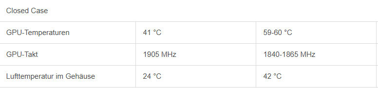

Igorslab sagt:
Die rechte Spalte ist bei voller Auslastung im Spiel.

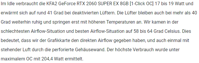

Hardwareinside sagt:
Die Temperaturwerte der beiden Test ist relativ nah. Den Takt gibt hardwareinside leider nicht an.

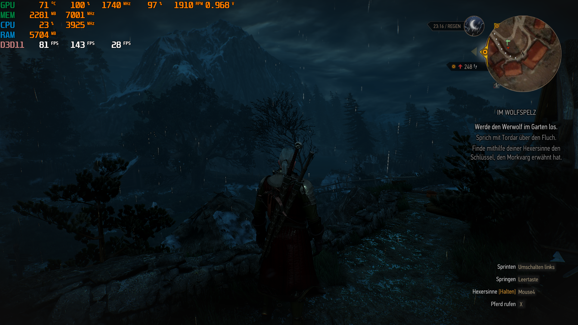

Und jetzt zu meiner Karte, ein Screen während dem Spiel.
71° und nur ein Takt von 1740. Die FPS Werte vom Screen sind verfälscht da ich zuvor im Menü war. Ich habe in Bewegung durchschnittlich 75 FPS und wenn ich stehen bleibe 84 FPS. Im Schnitt würde ich trotzdem 75 FPS sagen, weil man ja kaum stehen bleibt.
In mehreren Tests werden der RTX 2060 Super FPS Werte von 90 attestiert. Habe die gleiche Auflösung und Einstellungen wie in den Tests.
Meine Gehäusebelüftung ist an sich eigentlich gut. Selbst im Test von hardwareinside wird ja gesagt, dass im schlechtesten Airflow maximal 64° gemessen werden.
Es ist natürlich alles kein Beinbruch. Mich interessiert es nur, wie das alles sein kann.
Kann mir das mal jemand erklären?
Meine Karte ist um 10° heißer, Boostet dementsprechend weniger und bringt knapp 15% weniger Leistung als in den Tests (75 zu 90).

Das ist mir schon klar, habe ich ja auch im Test erwähnt. Aber im Test schreiben sie ja selbst im schlechtesten Airflow-Fall 64 Grad.
Und ich hab 71 Grad. Ich habe 4 Lüfter installiert und gut geordnet. Trotzdem 8 grad heißer als im Worst-Case-Szenario im Test?

Also auf das vom Igor würde ich jetzt mal gar nichts geben. Die wissen scheinbar nicht mal was für eine Karte sie getestet haben. Das Bild was Du oben hast, zeigt wenn es vollständig ist links angeblich eine 2070S und rechts eine 2060S und wenn Du bei Hardwareinside genau schaust siehst Du diese Angaben:
GPU-TaktBoost Clock (MHz) 1695 / 1-Click OC Clock (MHz) 1710
Daher sieht das doch ganz ok aus. Temps können immer mal höher und niedriger sein.
