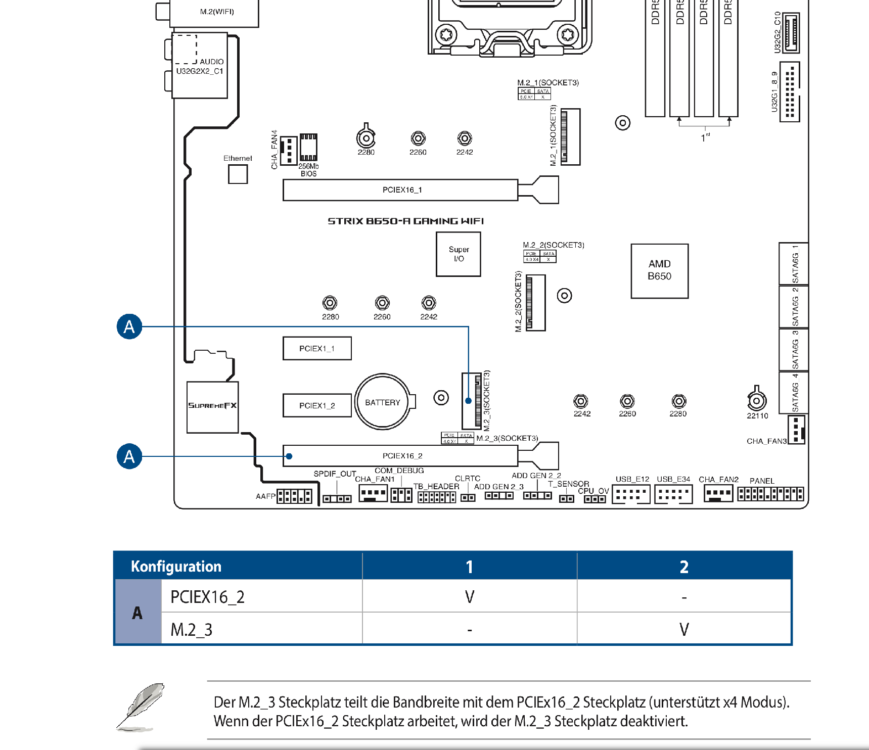

Einer der Slots läuft nur im 4x Modus und teilt sich die Lanes mit einem der m.2 Slots.
Reaktionen: helge schneider

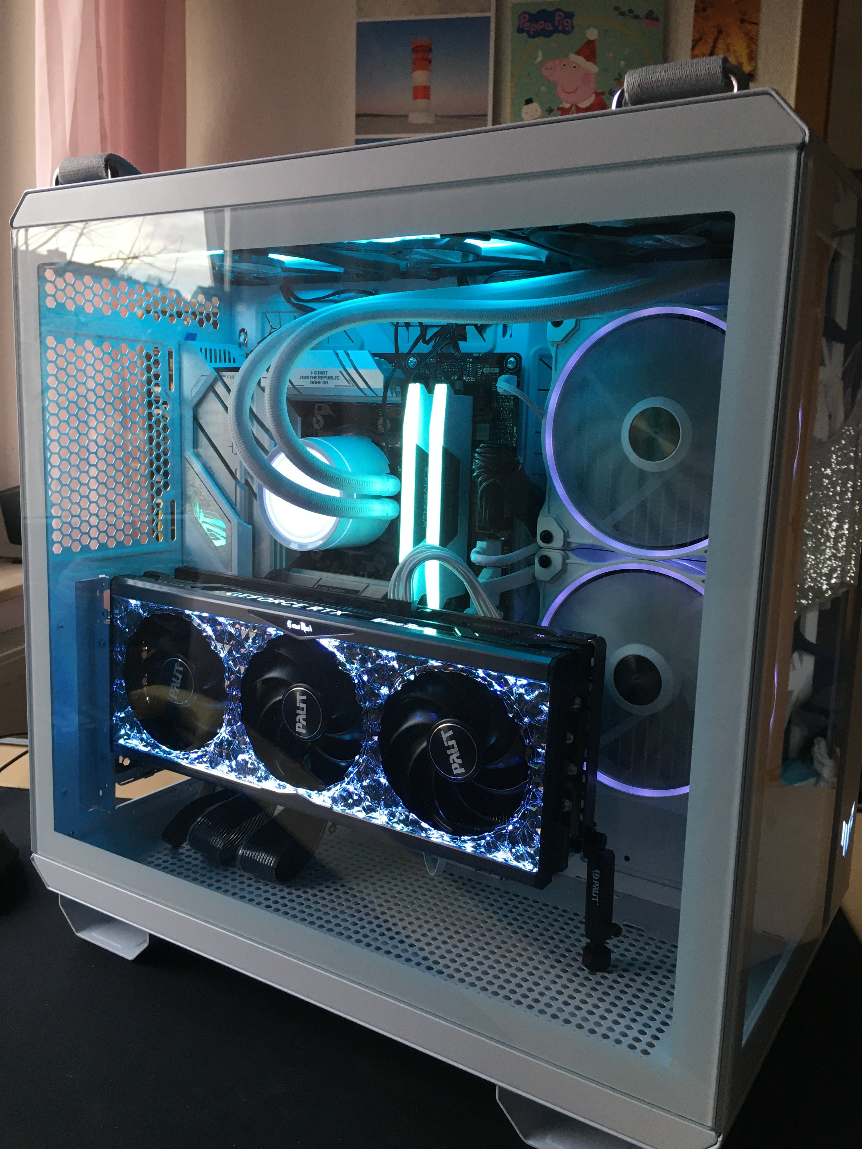

Die Fehlerbeschreibung klingt nach einem defekten Slot. Hättest Du die 4090 abgestüzt oder hing die allein am Slotblech und am Slot?
... Ein Freund hatte mir einer 6900XT ein ähnliches Phänomen, da hat sie schwere Grafikkarte durch ihr Gewicht wohl irgendwann den Slot beschädigt und läuft seither auch im zweiten Slot. Mit Stütze!
Reaktionen: helge schneider und Dark9
Hi, die 4090 hatte ich an einem Riser Kabel und die Karte war immer mit Stütze
Hi, ja die m.2 ist im m.2_2 slot. Danke

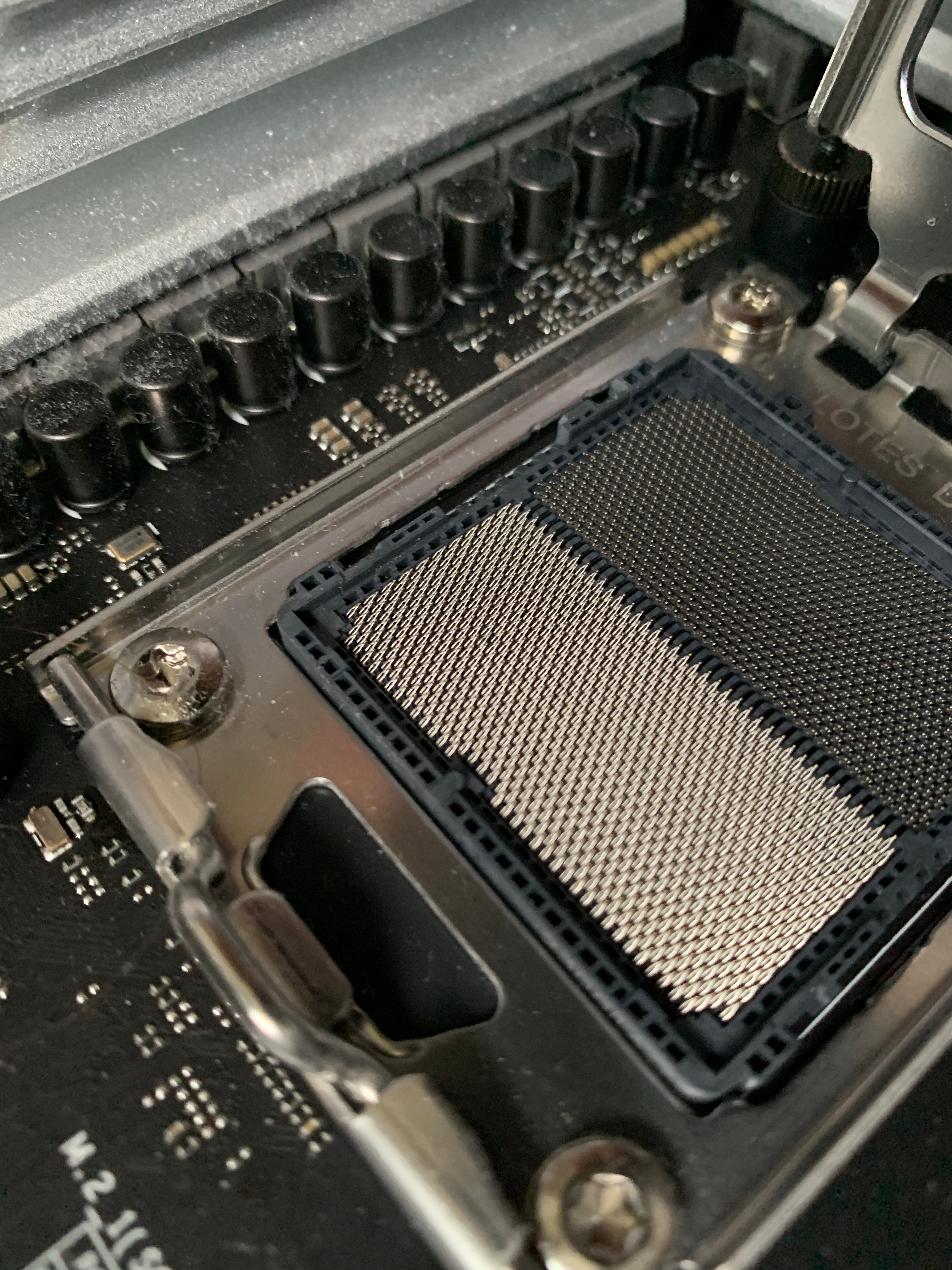

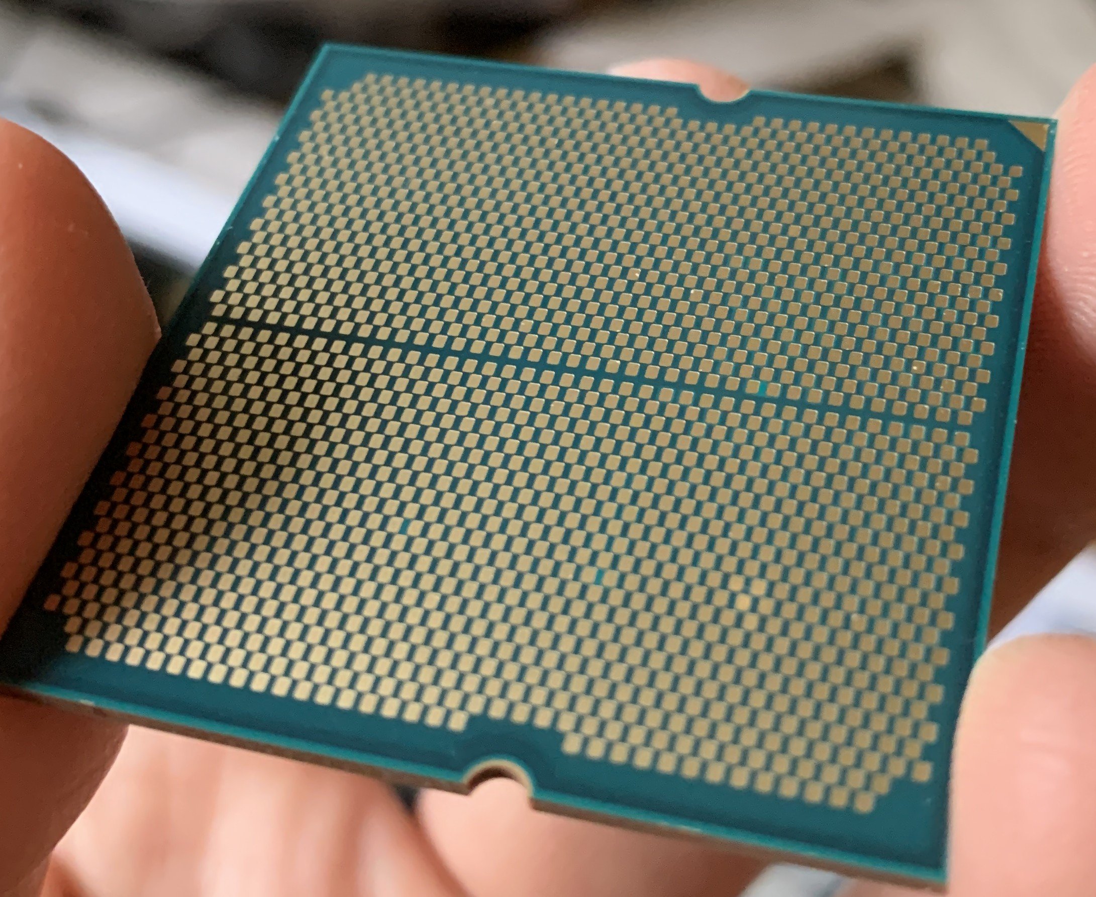

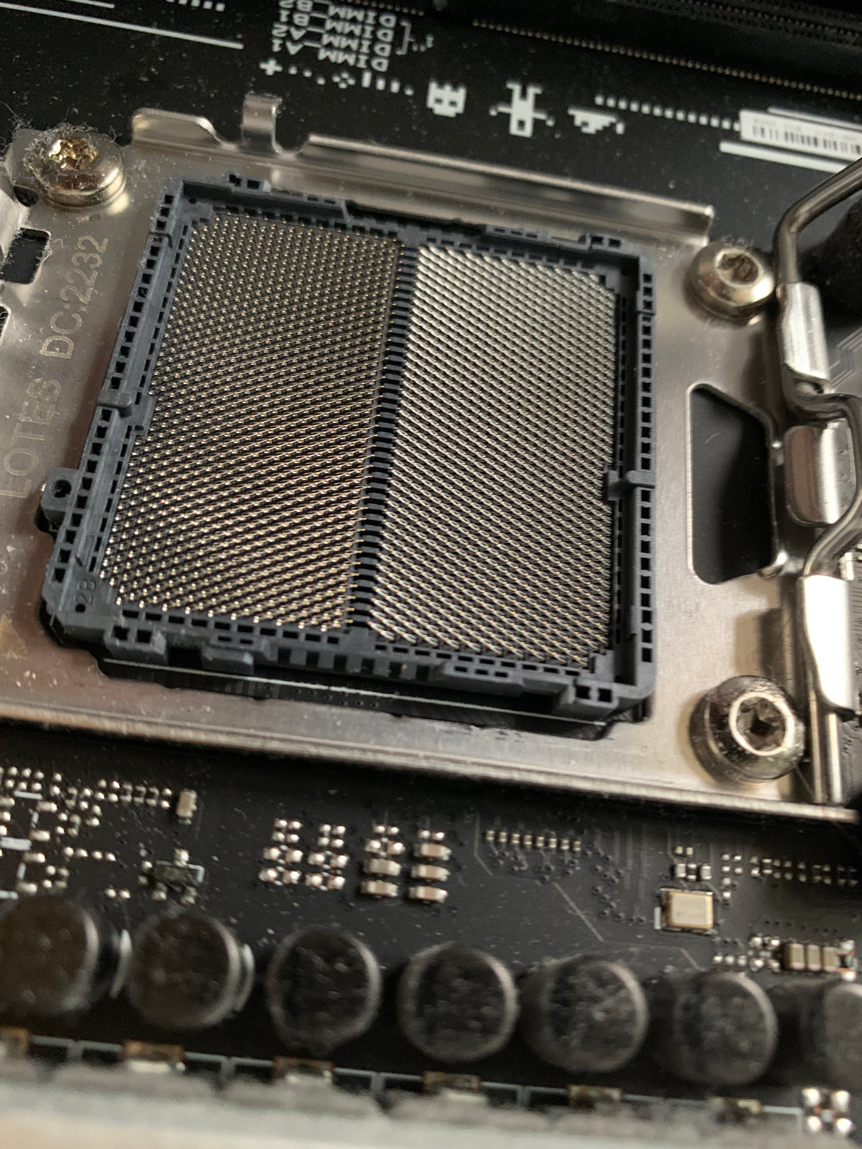

Mir sticht sofort ins Auge: Eine Stelle auf der CPU sowie Socket sieht anders aus.
Auf einem Smartphone fällt es sofort ins Auge, während man am Rechner erst beim separaten Öffnen der Bilder und beim Hinein- und Herauszoomen weitere auffällige Stellen erkennt. Diese sind zwar nicht gravierend, weichen jedoch leicht vom Muster ab.
Die erkannten Abweichungen lassen sich bestimmten Komponenten wie dem PCIe-Bus zuordnen:
Ich bin mir wegen der Ausrichtung nicht sicher.
Wer hat Lust die Pads und Pins zu identifizieren die auffällig sind?

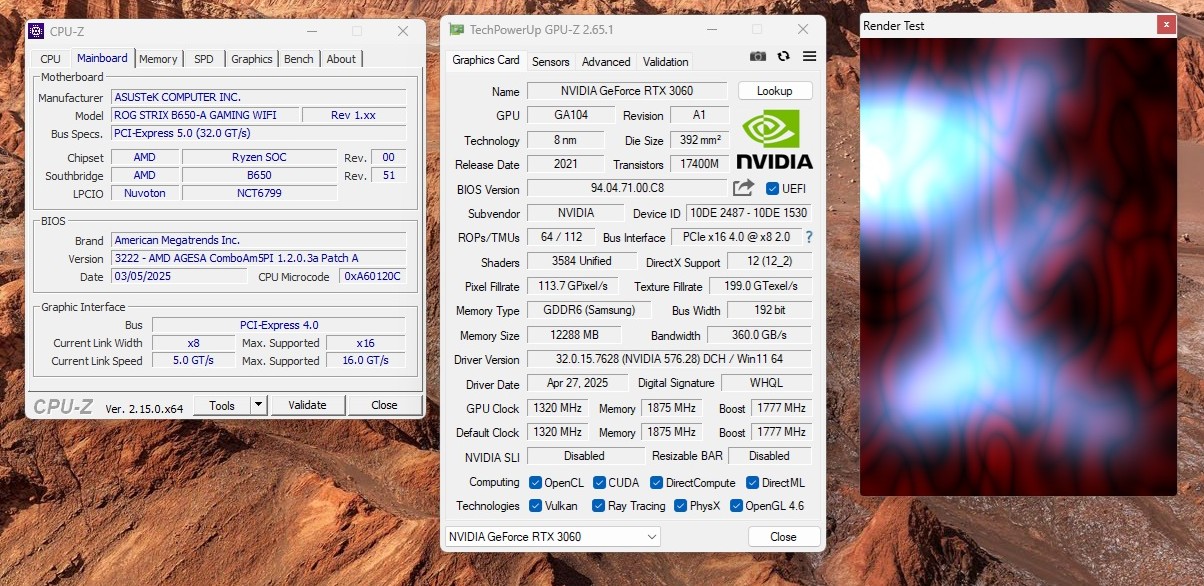

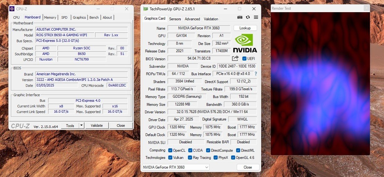

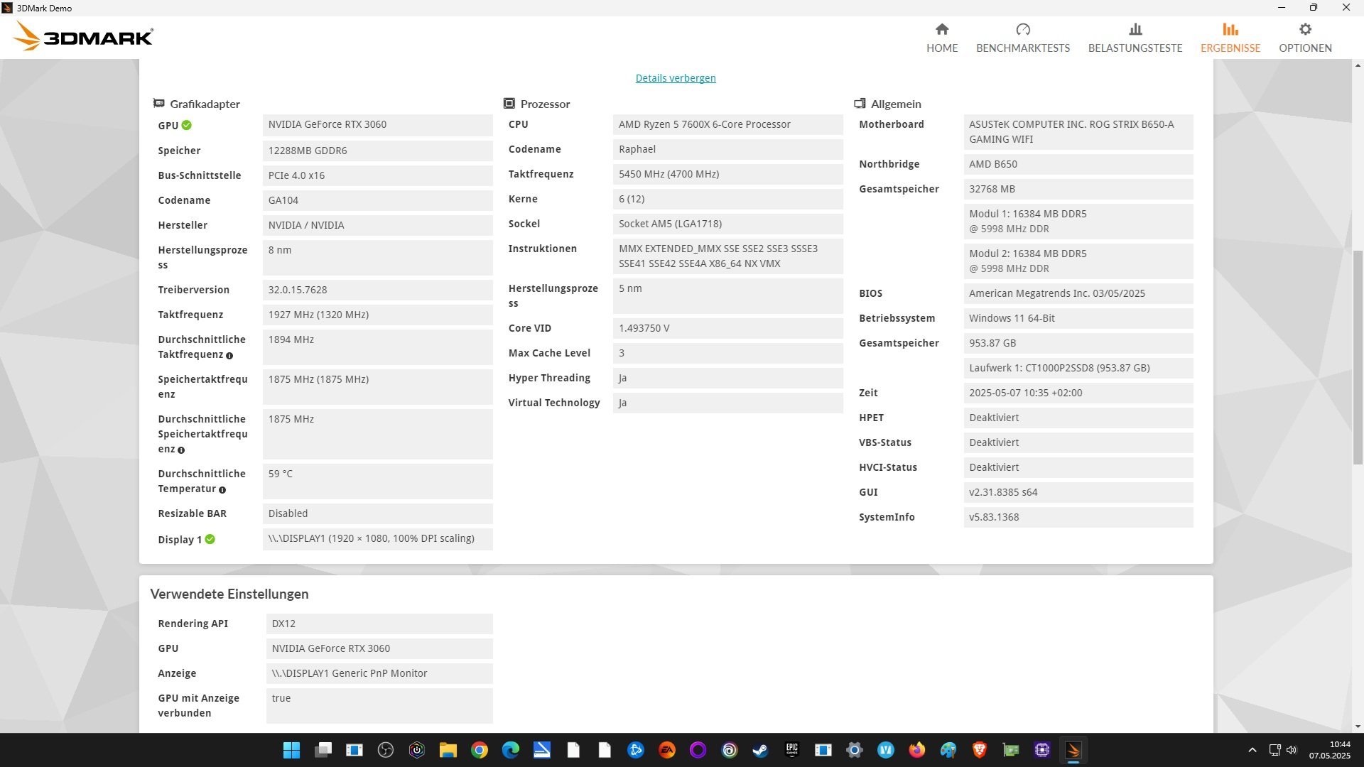

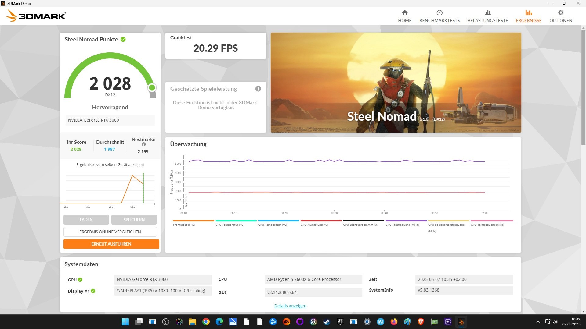

Jetzt läuft die Karte doch (??!) im 1. Slot mit der Bios Einstellung CSM (Compatibility) and Legacy. Und resizable Bar aus. Bei den Pci Slot Auto und Speedlink auf Gen 4.
Gpu z meldet andere Werte als der 3DMark
Also es ging leider nur einmalig : ( schreibe gerade mit dem Asus Support
Die "Stelle" auf der CPU habe ich PCIE_RXN[23] zugeordnet
Top view, rechte Seite unten
Reihe 10 von unten nach oben gezählt und Stelle 9 von rechts nach links

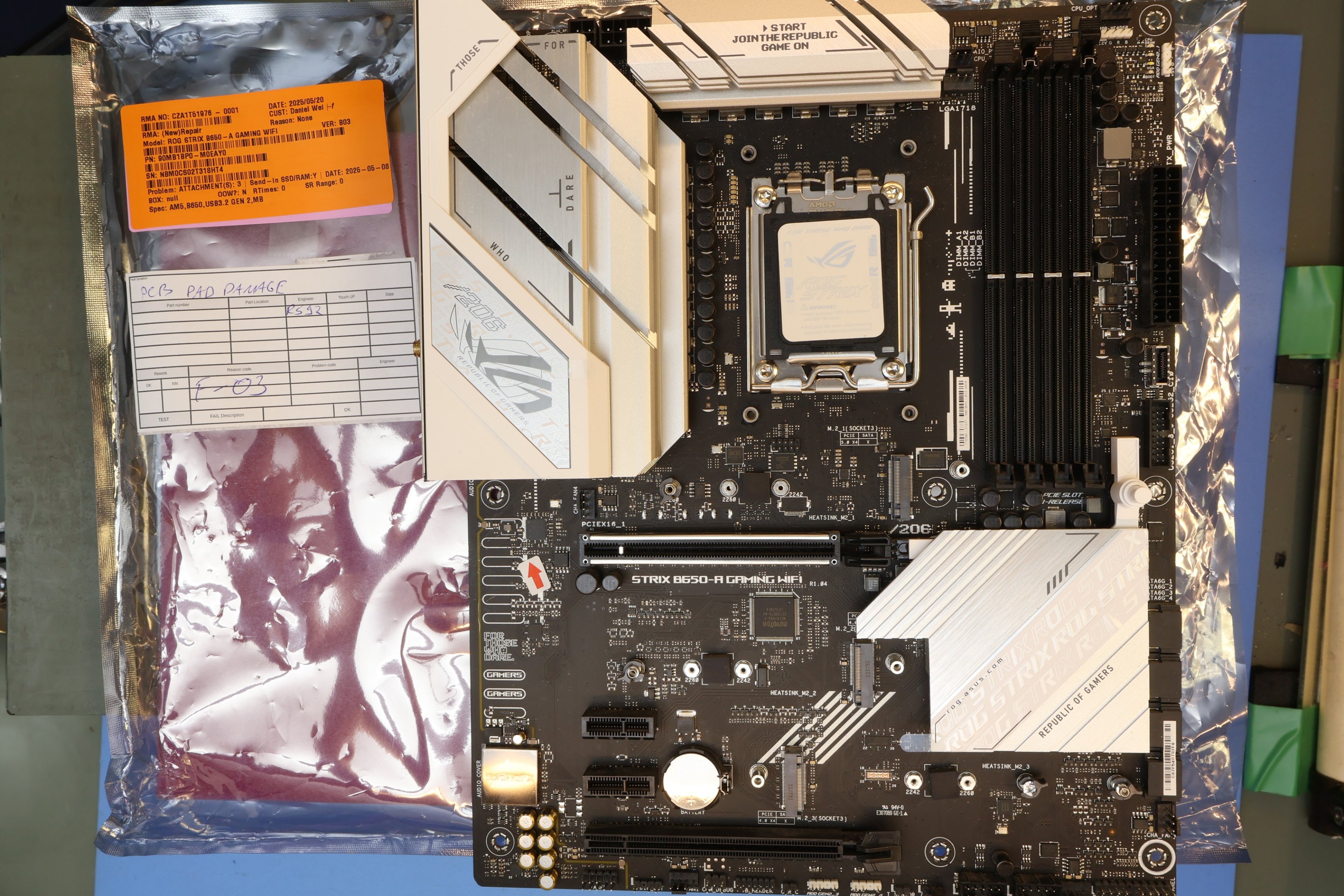

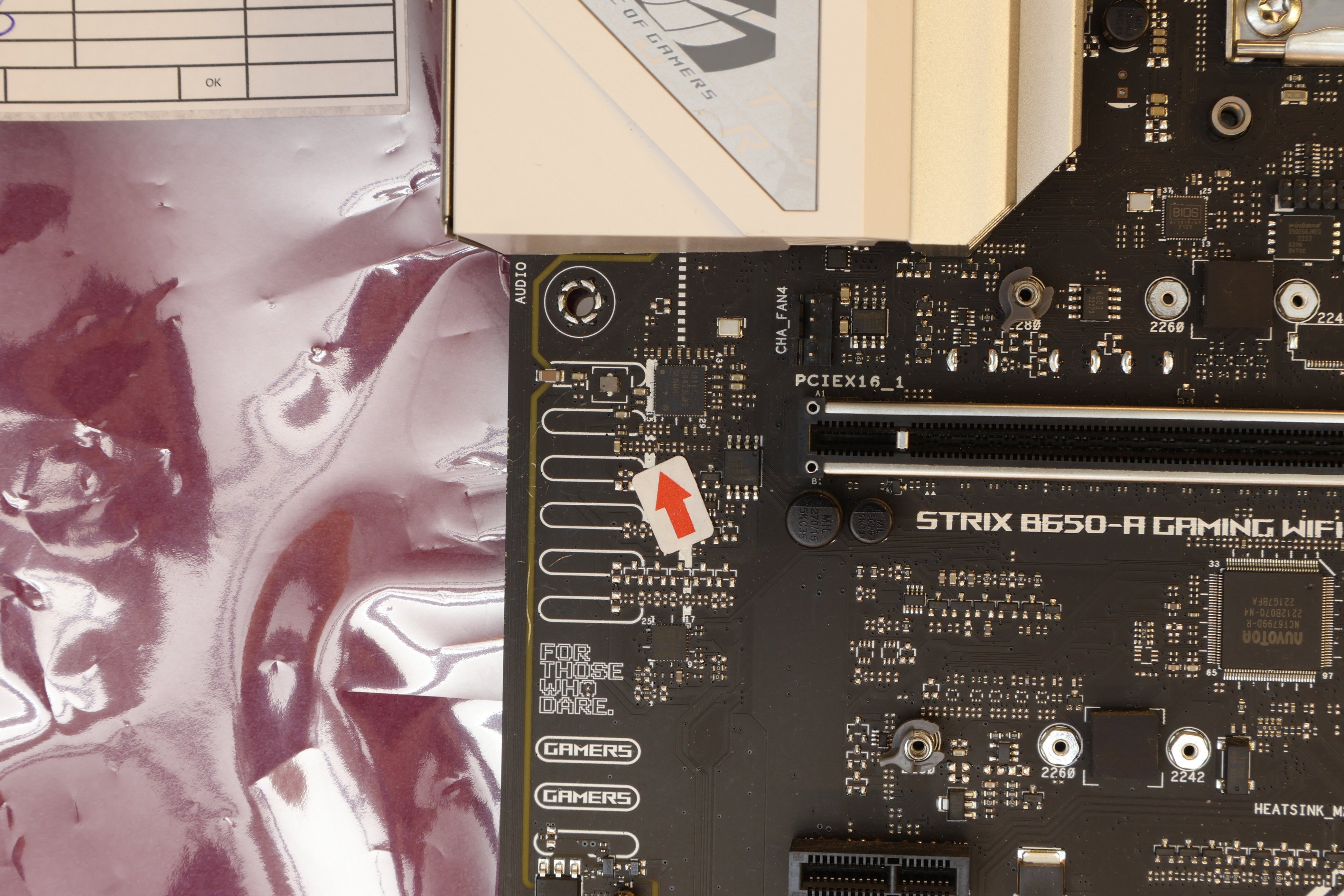

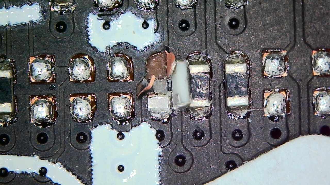

Hi, leider eine schlechte Nachricht: laut Asus liegt ein Fremdverschulden vor (wobei ich mir nicht erklären kann, wie es kaputt gemacht haben soll) und somit kein Garantiefall. Ich hatte bisher noch nie ein kaputtes Mainboard. Eine Reparatur ist laut Asus nicht möglich. Was ist eure Meinung?
Sieht mir nach einem Schaden beim Ein- oder Ausbauen der Grafikkarte aus. Oder du bist mitm Schraubendreher seeehr weit abgerutscht, als du das MB ins Gehäuse schrauben wolltest. Auf jeden Fall sind da ja richtig die Leiterbahnen durchtrennt worden.
Sieht so aus, als wäre man mit der PCI Blende der GPU über das Mainboard gefahren, weil man den PCIE Slot nicht richtig getroffen hat. Das abgerissene Problem kann ein Fachmann mit Equipment reparieren, wenn nicht noch die Mainboardkanten gequetscht wurden.
