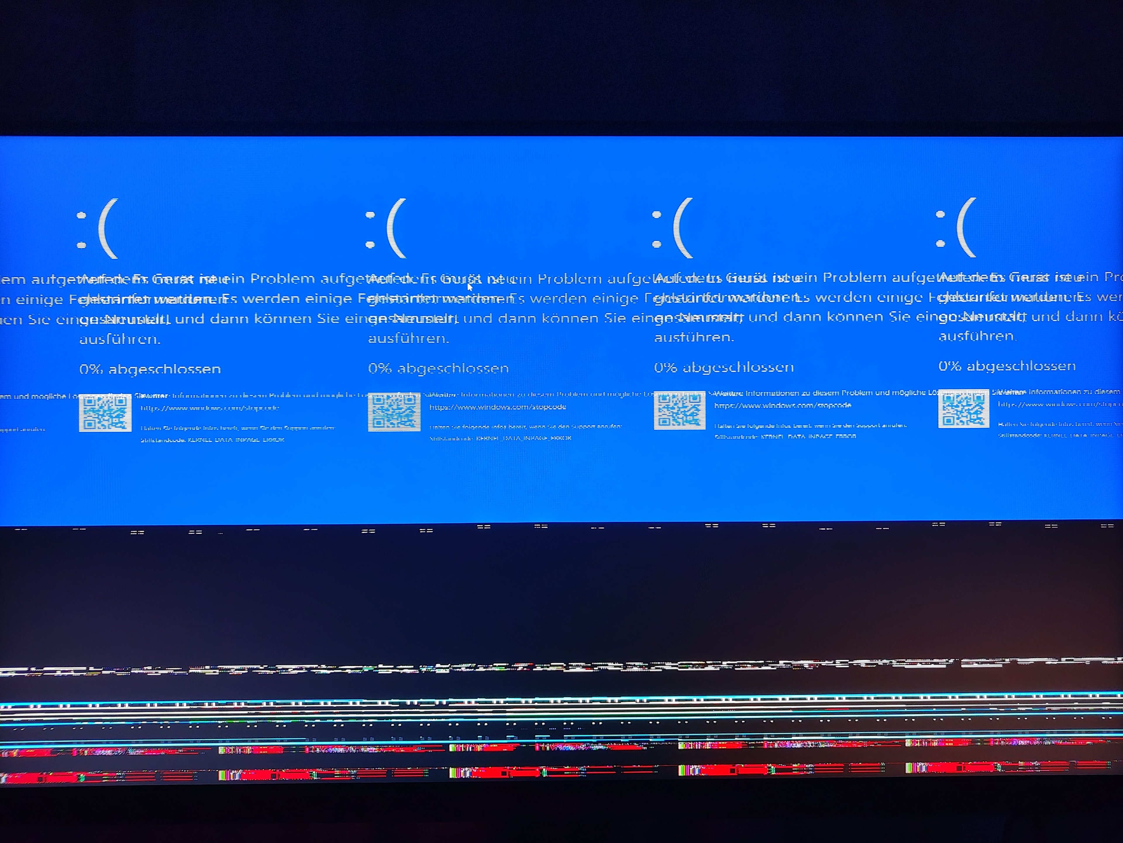

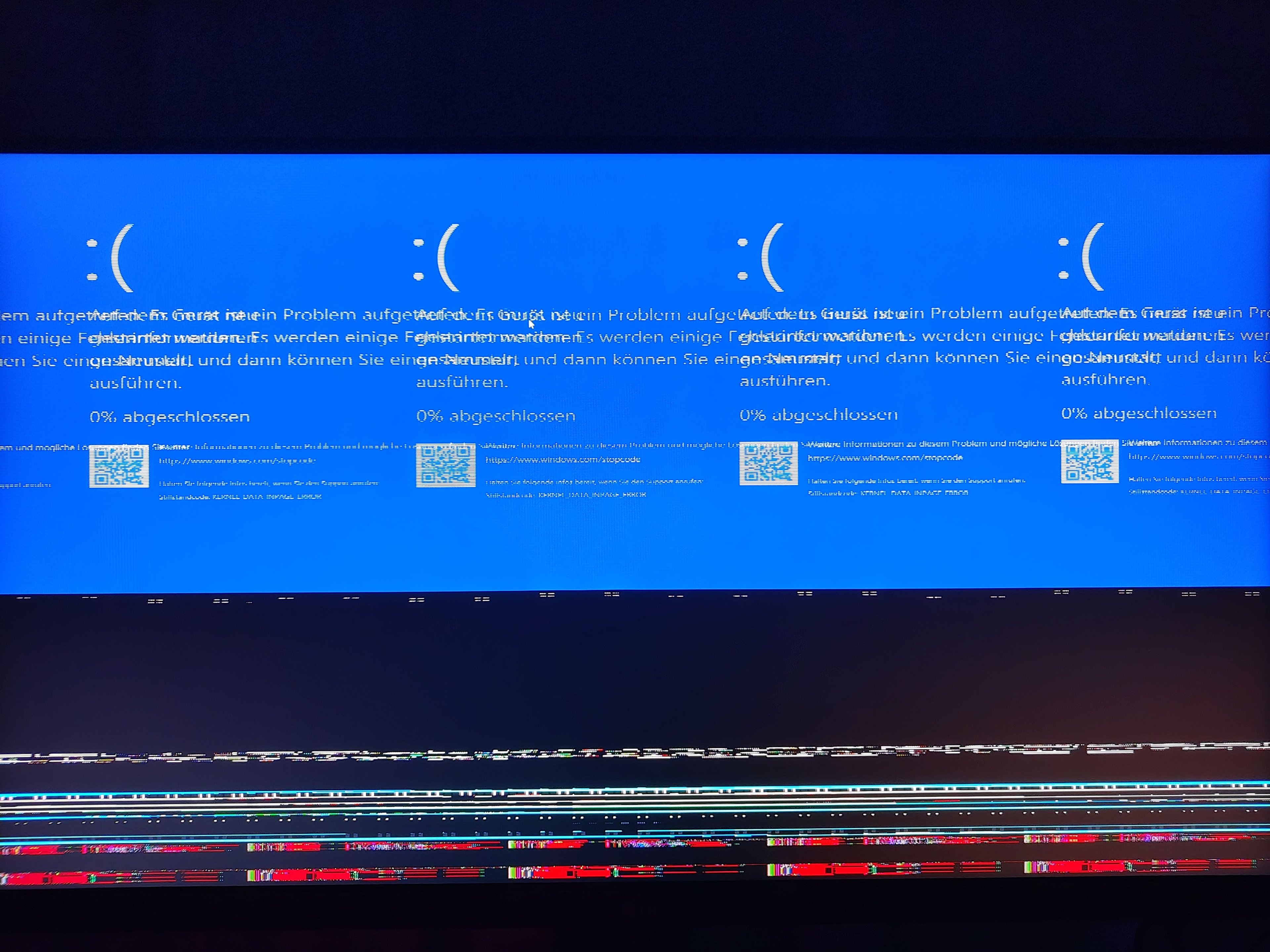

Beim Zocken kommt es plötzlich zu einem Absturz. Entweder friert das Bild ein oder ein verzerrter Bluescreen wie angehängt entsteht. Der Fehler lässt sich auch mit FurMark reproduzieren, also wenn die Grafikkarte unter Last steht. Der Zeitpunkt des Absturzes ist allerdings völlig zufällig. Dieser kann kurz nach dem Start auftreten oder auch erst nach mehreren Stunden.
