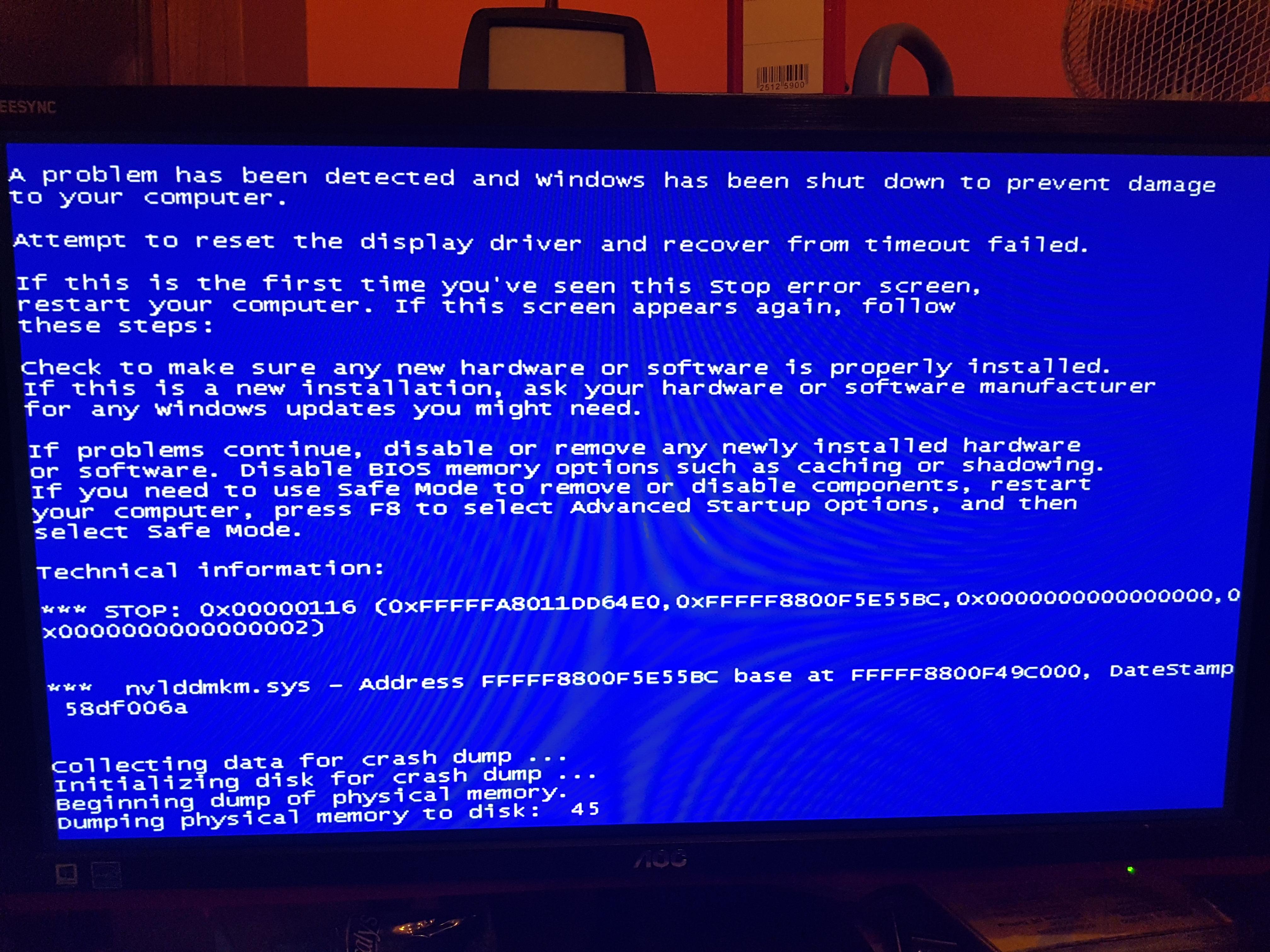

Hier noch ein Foto vom Bluescreen

Google oder suche hier im Forum nach dem Stichwort GraKa backen. Ich weiß es klingt erstmal unglaubwürdig, funktioniert aber wirklich. Kann funktionieren (muß nicht) zumindest.
Was den geschilderten Sachverhalt angeht: Es ist mit Sicherheit ein GraKa-Defekt. Hat ich auch schon mal - und rate mal was ich gemacht habe. Richtig, GraKa gebacken. ;)
Würde hier doch zu 99% von einem GrKa defekt ausgehen. Ähnliche Problematik hatte ich vor kurzem erst mit einer R7970.
Um 100%ig (statt 99%) sicher zu sein kannst du sie noch in einem anderen Rechner testen ob dasselbe Problem auftritt bzw. eine andere Grafikkarte in deinen Rechner einbauen (um sicherzugehen ob der Steckplatz i.O. ist).

Vielen Dank für eure Hilfsbereitschaft und eure Vorschläge, letztendlich hat's tatsächlich das Backen gebracht!
Hier das Rezept, welches ich benutzt habe, für diejenigen die in Zukunft auf diesen Post stoßen:
-Ausbau
-Lüfter, Plastikeile und sonst alles was sich abmachen lässt entfernen
-grünlich reinigen: Staub, Wärmepaste und lose Aufkleber müssen weg
-Ofen auf Umluft 150° vorheizen und Backblech präparieren, sodass die Graka nicht direkt aufliegt (ich habe 4 Gläser so aufgestellt dass nur die Ecken der Karte aufgelegen sind)
-Dann für 10 Minuten auf unterster Schiene rein (Geruchsentwicklung war mäßig)
-Danach ca 30 min bei Raumtemp. abkühlen lassen
-Zusammenbau !Wärmepaste nicht vergessen!
-Daumendrücken dass alles funktioniert
In einigen Erfahrungsberichten habe ich gelesen, dass die Graka nach einigen Wochen wieder in den Ofen musste.
Ich hoffe einfach mal dass das bei mir nicht der Fall ist.
Nun in den meisten Fällen ist es, wie Hanne schon richtig aufführte, nur eine temporäre Lösung. Kann sein, daß die GraKa noch Monate lang funktioniert, kann sein Du hast nach ein paar Tagen das gleiche Problem. Was Du noch tun kannst ist per Afterburner das Lüfterprofil überschreiben, mit einem wesentlich aggressiveren Lüfterprofil. D.h. Du stellst die Lüfterkurve so ein, daß der/die Lüfter auf der GraKa schon beim erreichen von 60 Grad auf Maximum dreht. Ja das geht auf die Nerven wirkt aber vorbeugend auf Temperatureffekte.
Und hier sind wir schon beim Stichwort. Temperatur ist mittlerweile der Grund für 90% aller Hardwaredefekte. Direkt oder indirekt. Bei Dir ist es ein indirekter Temperatureffekt. Durch die großen Temperaturschwankungen auf der GraKa entstehen Spannungsrisse bei hauchdünnen Leiterbahnen, oder Lötpunkte die nicht ideal sind verwandeln sich in kalte Lötstellen, d.h. die Verlötung des Drahtes eines Bauteils bricht. Nun ist der Draht frei und bewegt sich durch Wärmeausdehnung im Lötloch hin und her. Dadurch kommt es winzigen Lichtbögen, wenn der Kontakt langsam abreißt, der Draht fängt an zu korrodieren, es entstehen mehr Lichtbögen, usw, ein Teufelskreis der irgendwann mal zum Kontaktabbruch führt.
Durch das Backen nutzt Du diesen Effekt aus um das Gegenteil zu erreichen. Die Leiterbahnen die durch einen Haarriß getrennt wurden schieben sich durch die hohe Ausdehnung quasi leicht übereinander, bei kalten Lötstellen wird der Draht stärker ausgedehnt als das Platinenmaterial, so daß es hier zu einer Art Kaltverschweißung kommt.
Wie lange das aber gut geht ist reines Glückspiel. Hoffentlich so lange bis GraKas ein etwas vernünftigeres Preis-Niveau erreicht haben. Auf jeden Fall gibt das vielleicht etwas Luft um etwas Geld für die nächste GraKa zu sparen.
