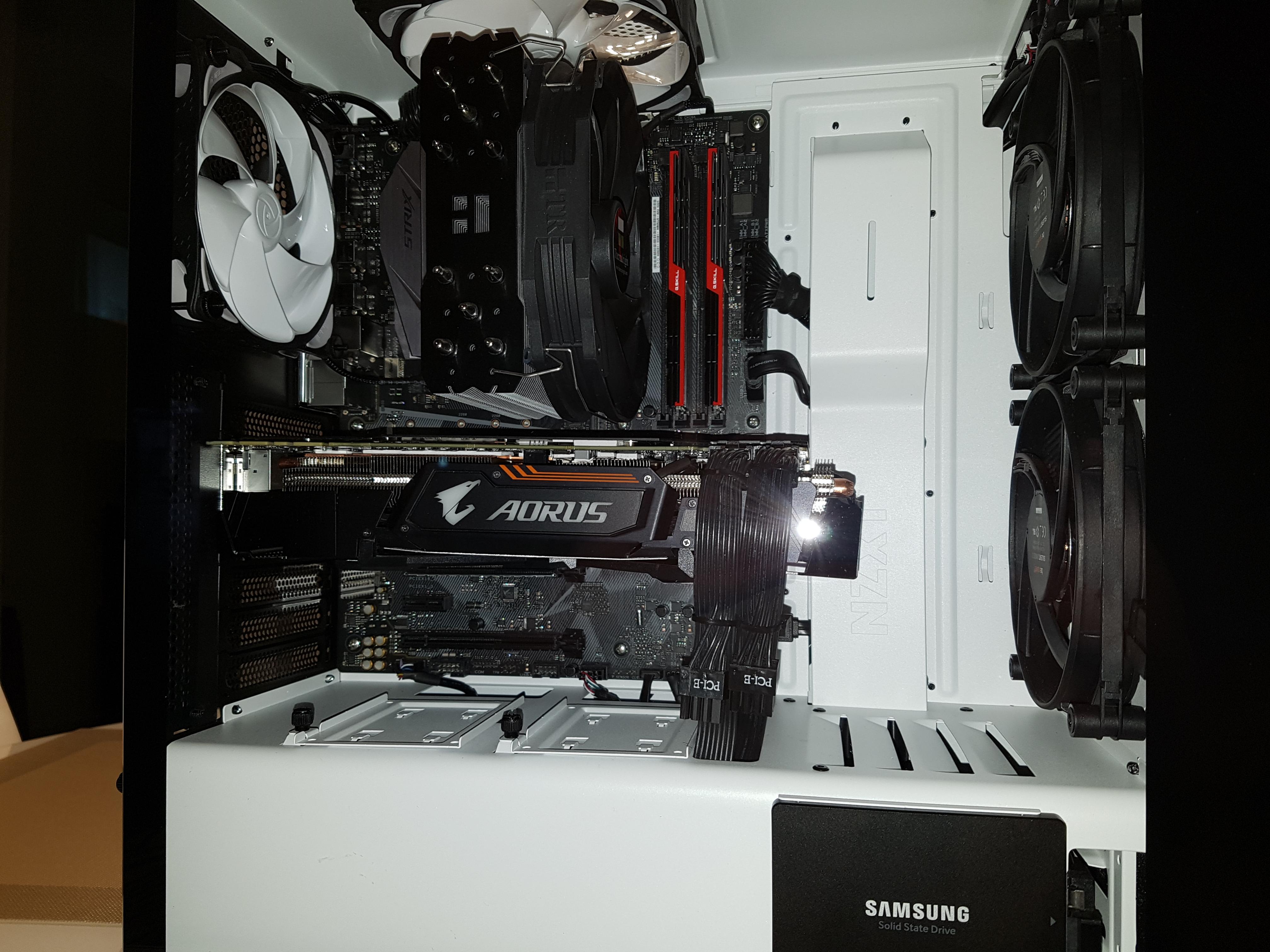

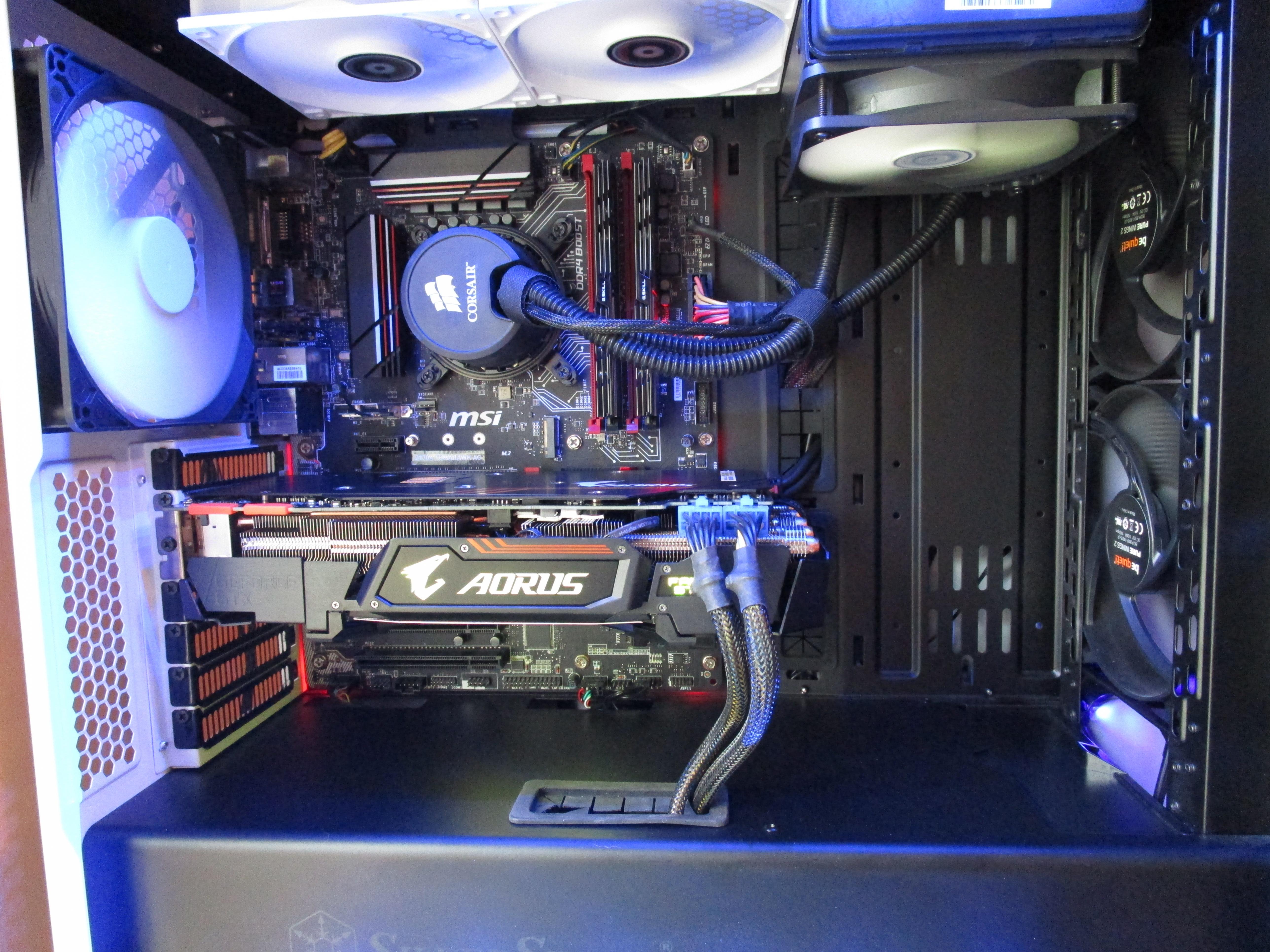

Ist ja nicht so das ich nicht auch eine habe...
