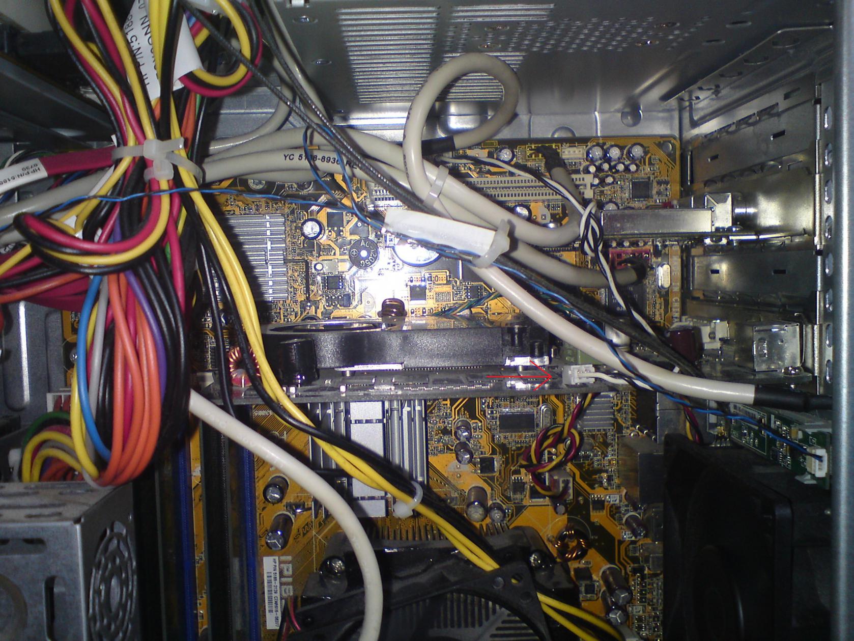

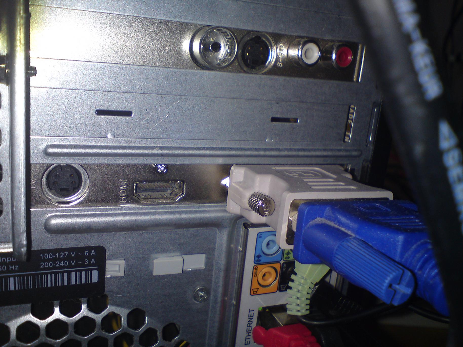

Ich hänge noch zwei Bilder an. Was ist das beim ersten Bild was ich mit einem Pfeil markiert habe?

Eigentlich direkt auf dem NT an der Seite. Da steht in der Regel irgendwoe 12V und darunter die Ampere Zahl. Der Q6600 zieht sehr viel Strom, dazu noch die 5770, das könnte eng bis nicht möglich werden. Welche Grafikkarte war davor verbaut?
Dann bezweifel ich das dein NT das wirklich schafft, zumindest nicht dauerhaft. Kannst du ein "scharfes" Bild von deinem NT machen? Dann kann man eher was drüber sagen.

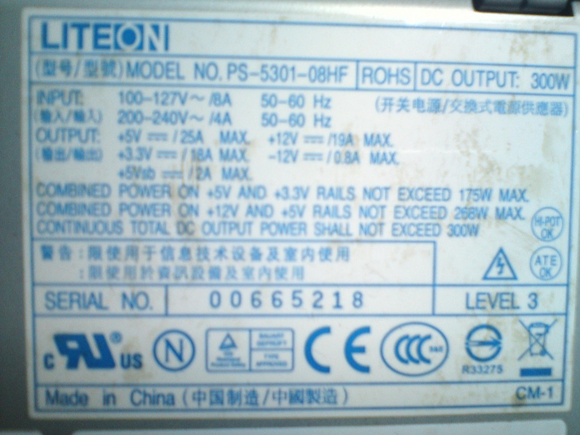

Hier ist das Bild vom NT-Aufkleber.

4-Pin Stecker hat es schon noch frei, aber 6-Pin Stecker hat es keine mehr...
Wie viel Watt braucht denn das Netzteil?
Wenn cih rechner das der Q6600 ca, 100W frisst, Boad ca. 50W, Festplatte und optisches Laufwerk ca. 25W, bleibt da zu wenig für die Grafikkarte, so oder so. Und selbst wenn es läuft, ich würde dir dringend raten ein neues NT zu kaufen. Es muss ja kein teures sein, aber zumindest ein brauchbares. Irgendwas um die 400W rum. Seasonic, BeQuiet, Tagan, Enermax, Sharkoon Rush Power (und nur die), FSP, Cooler Master, Arctic Cooling, Silverstone... irgendwas von denen.
Dein Netzteil ist ziemlich alt. Ist nicht böse gemeint, aber ich würde es nicht riskieren wollen.
