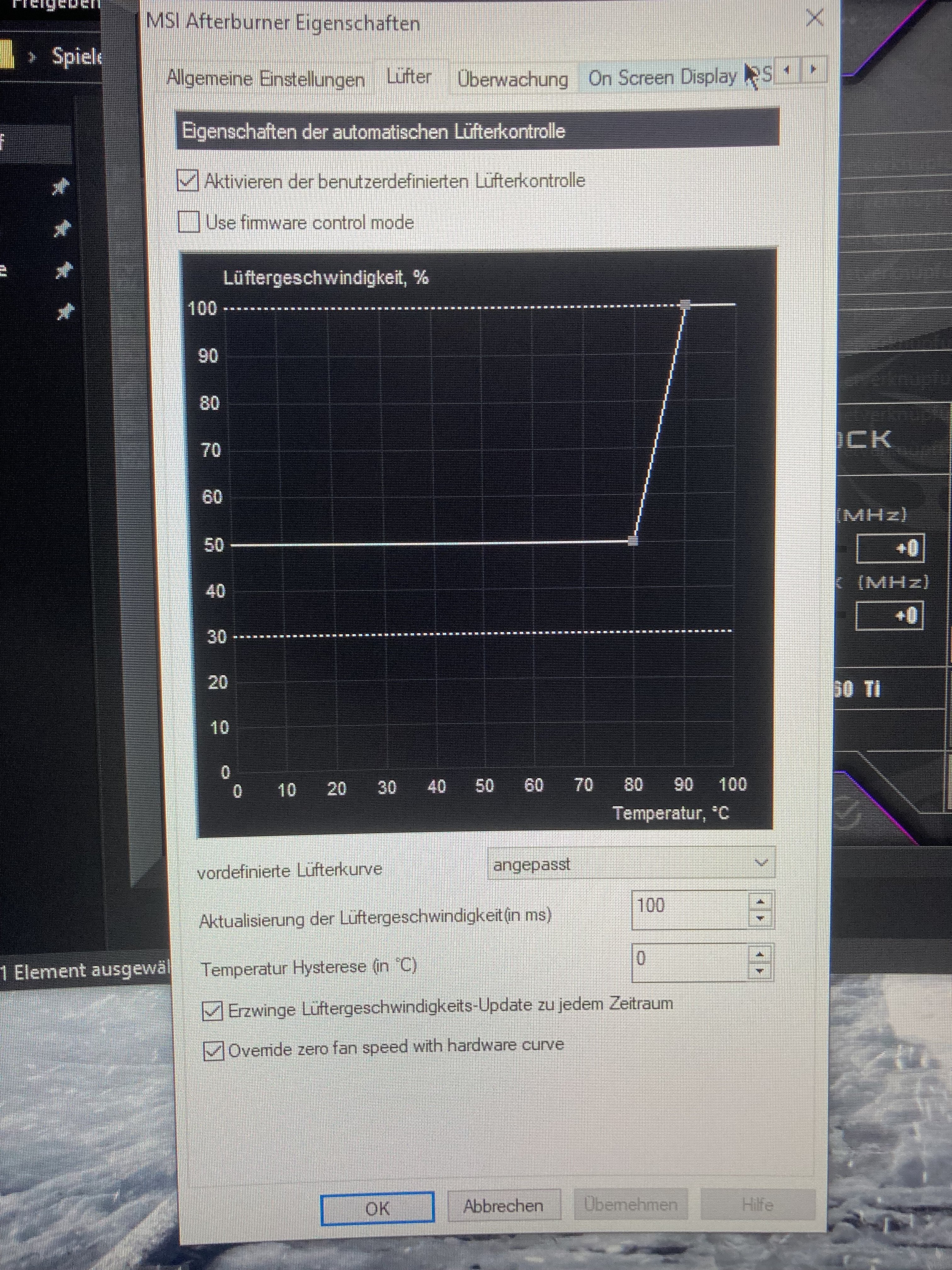

Ich weiß jetzt immer noch nicht, wie warm die Karte wirklich wird und ob sich die Lüfter bei deinen leise empfundenen 50% Lüfterdrehzahl überhaupt drehen!? Hast du das schon optisch kontrolliert, in dem du dir währenddessen die Grafikkarte angeschaut hast
Laß doch bitte mal GPU- Z mitlaufen um zu sehen, bei welcher Temperatur die Lüfter wie schnell laufen und ob sie bei bestimmten Temperaturen überhaupt laufen!
Ich gehe immer noch davon aus, daß die Lüfter bei deiner erstellten Kurve und dem Zero- Fan Mode erst unter Last bei einer bestimmten Temperatur anspringen und zwar dann auf die eingestellten 50% Drehzahl oder mehr, was dann dein "kurz laut"- Problem erklären könnte.
Sazirox schrieb:
erst bei 50% Auslastung gehen alle drei Lüfter an
Wenn, dann springen sie ab einer gewissen Temperatur an. Und dann kannst du auch deine Lüfterkurve bei 80% oder 100% anfangen lassen, solange die erforderliche Temperatur der Karte nicht erreicht ist, werden deine Fans nicht anlaufen.
Und daß deine Karte auch schon mal im Afterburner kurz aufheult, könnte darauf schließen, daß deine Karte auch schon im Leerlauf ziemlich warm wird und dann die Zero- Fan Grenze überschreitet.

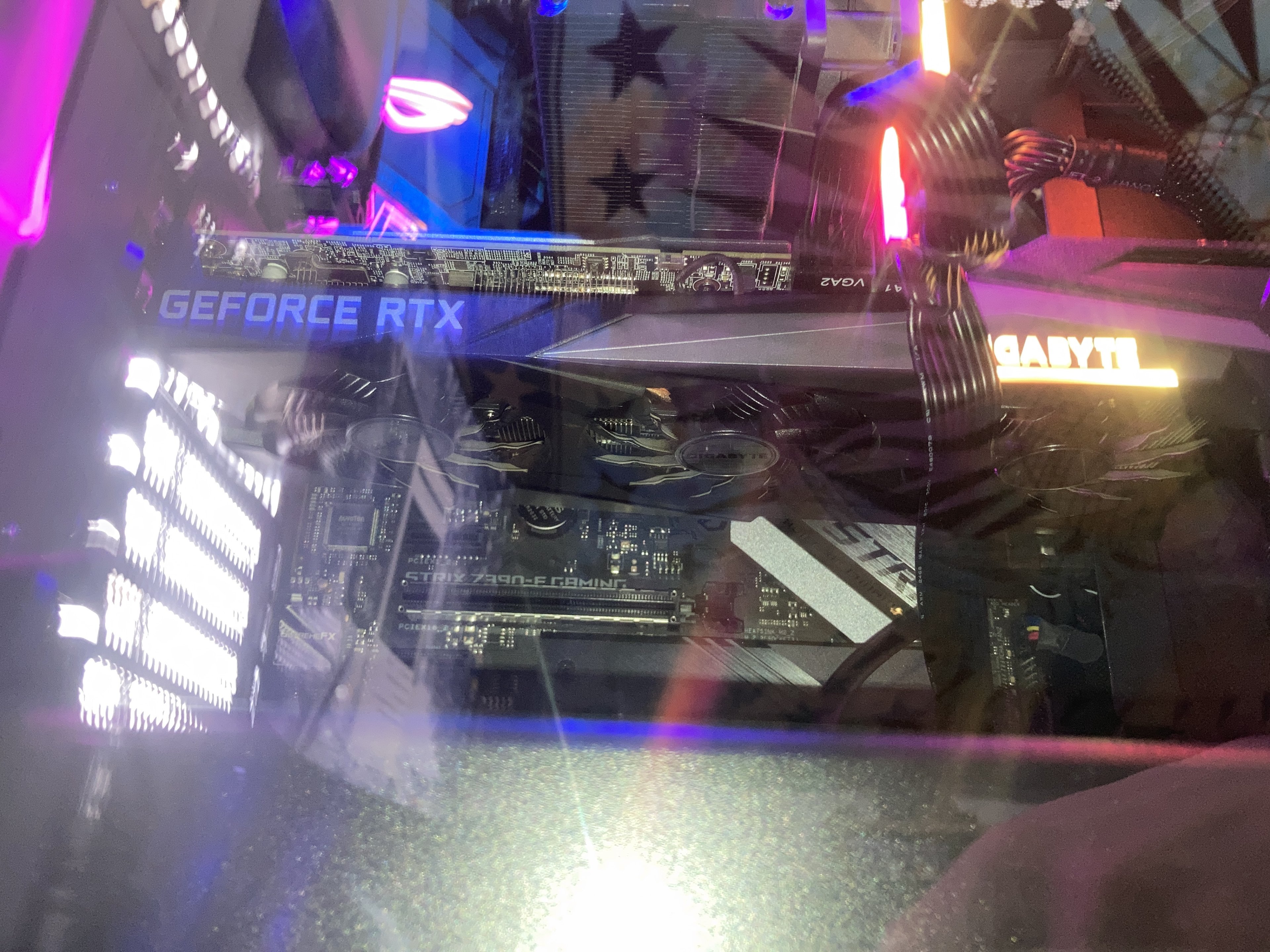

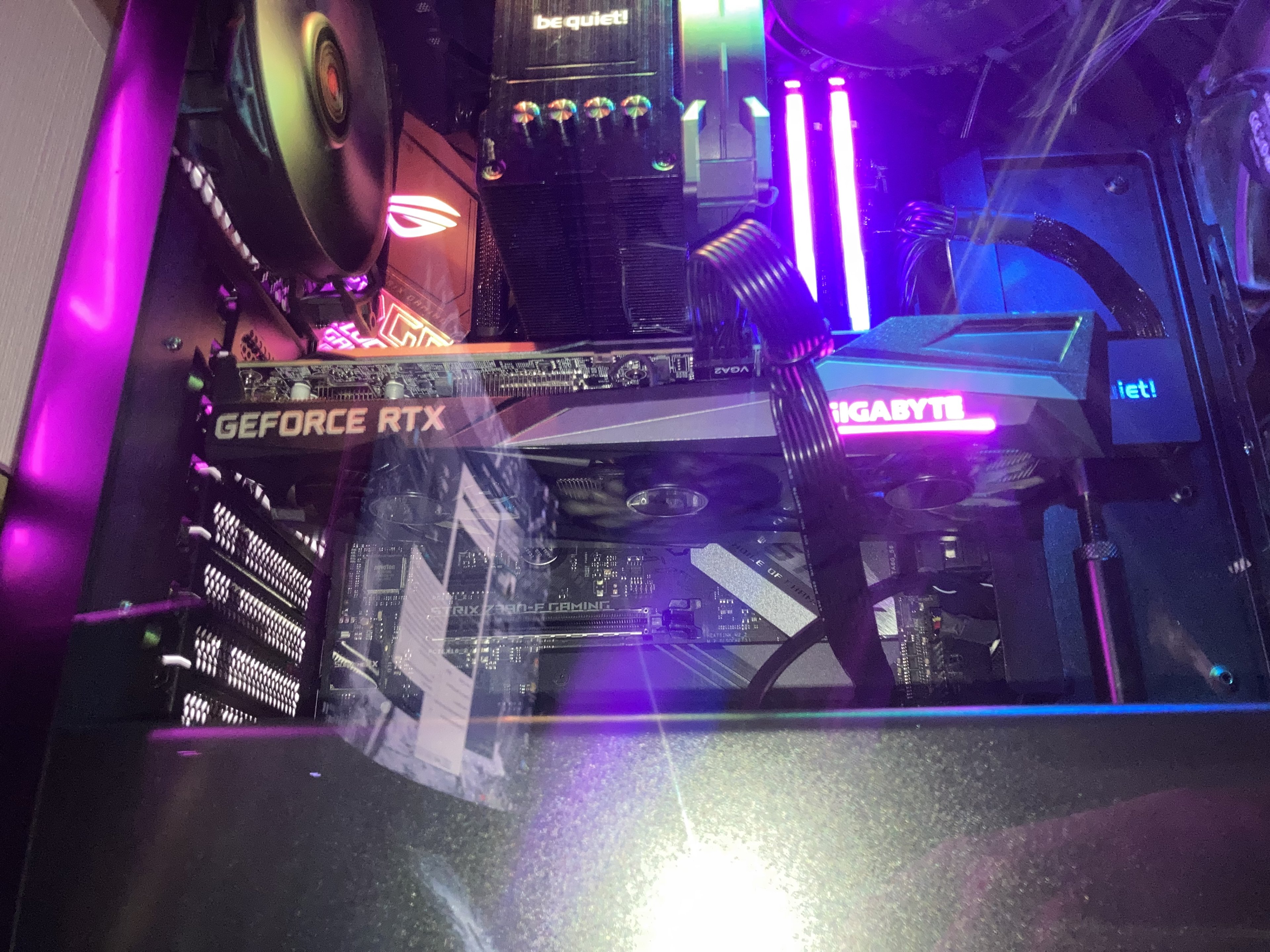

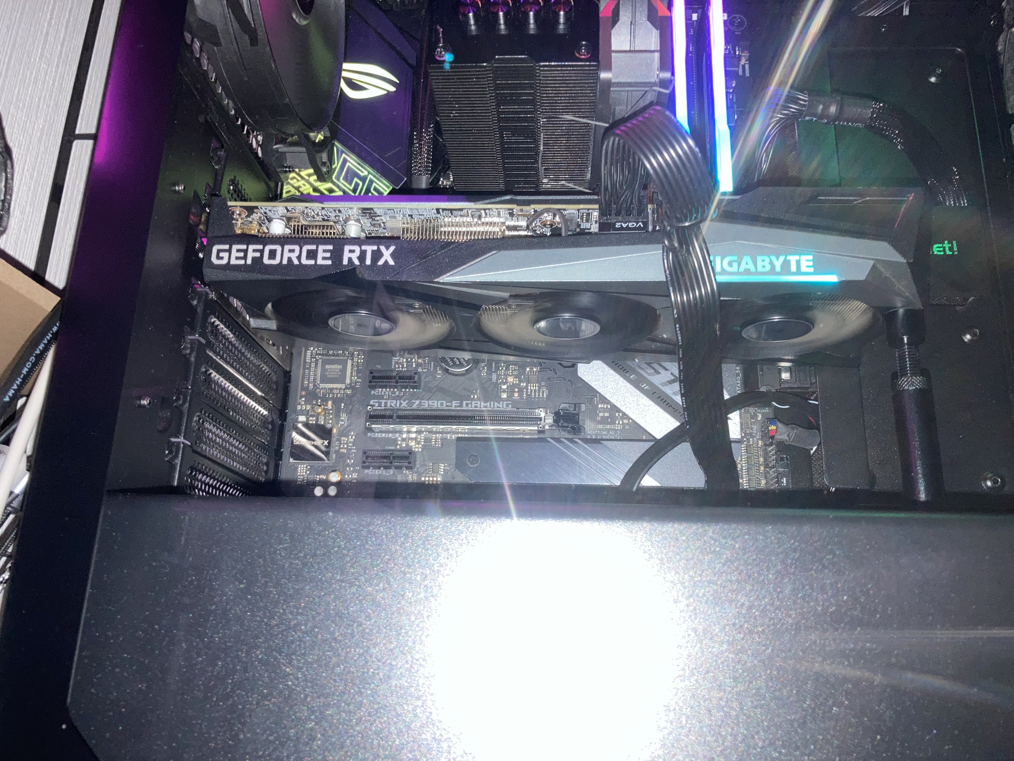

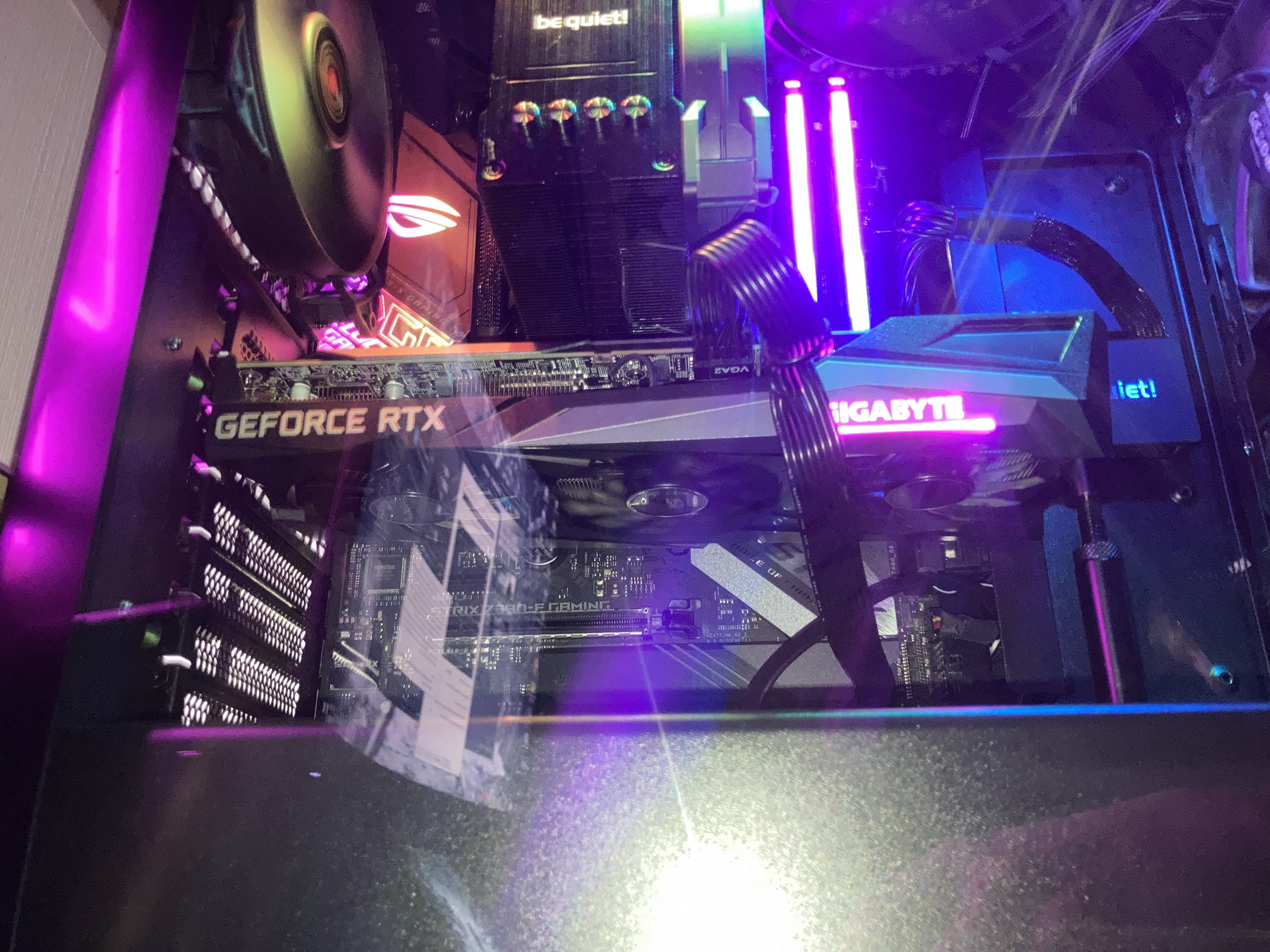

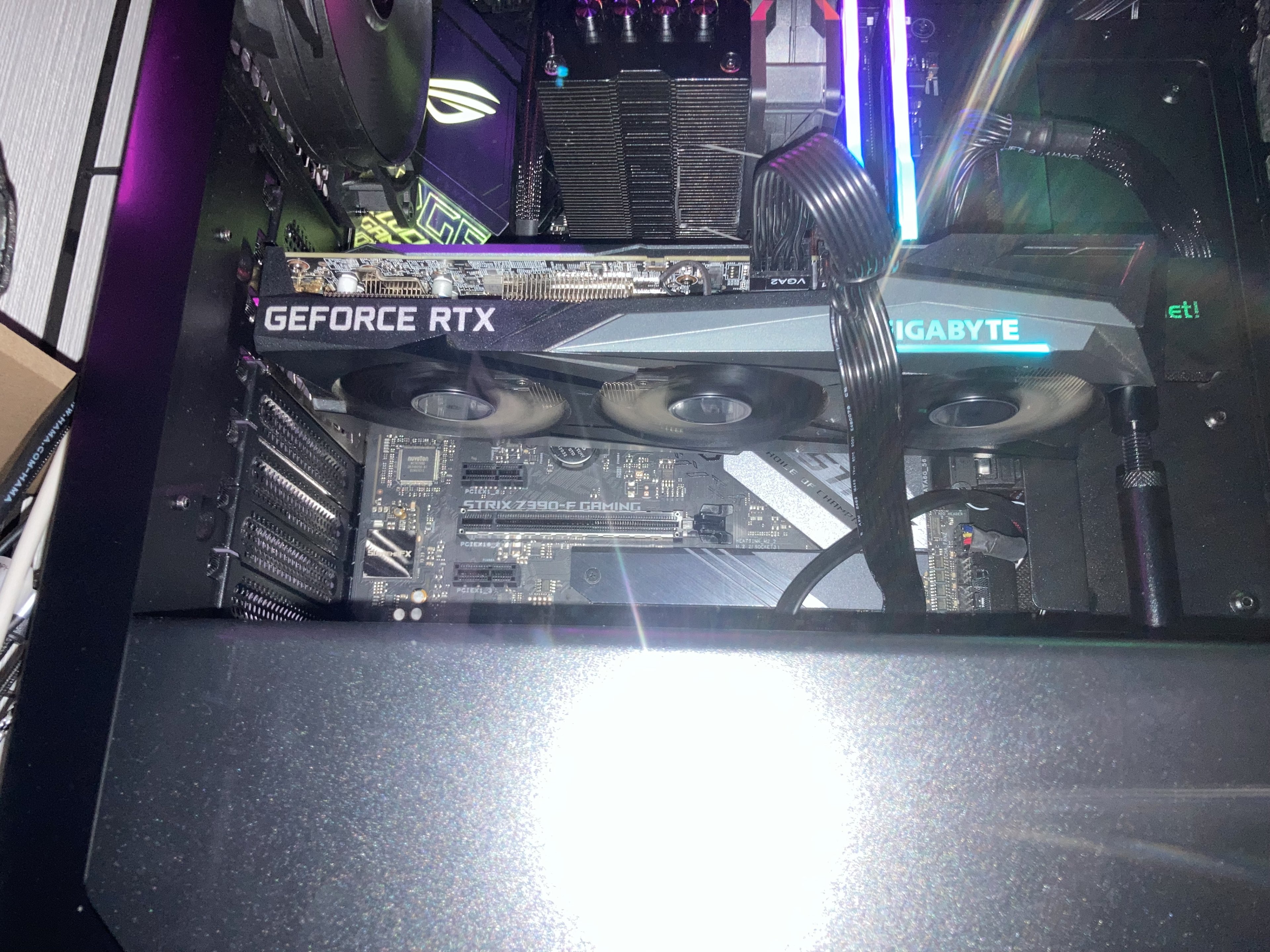

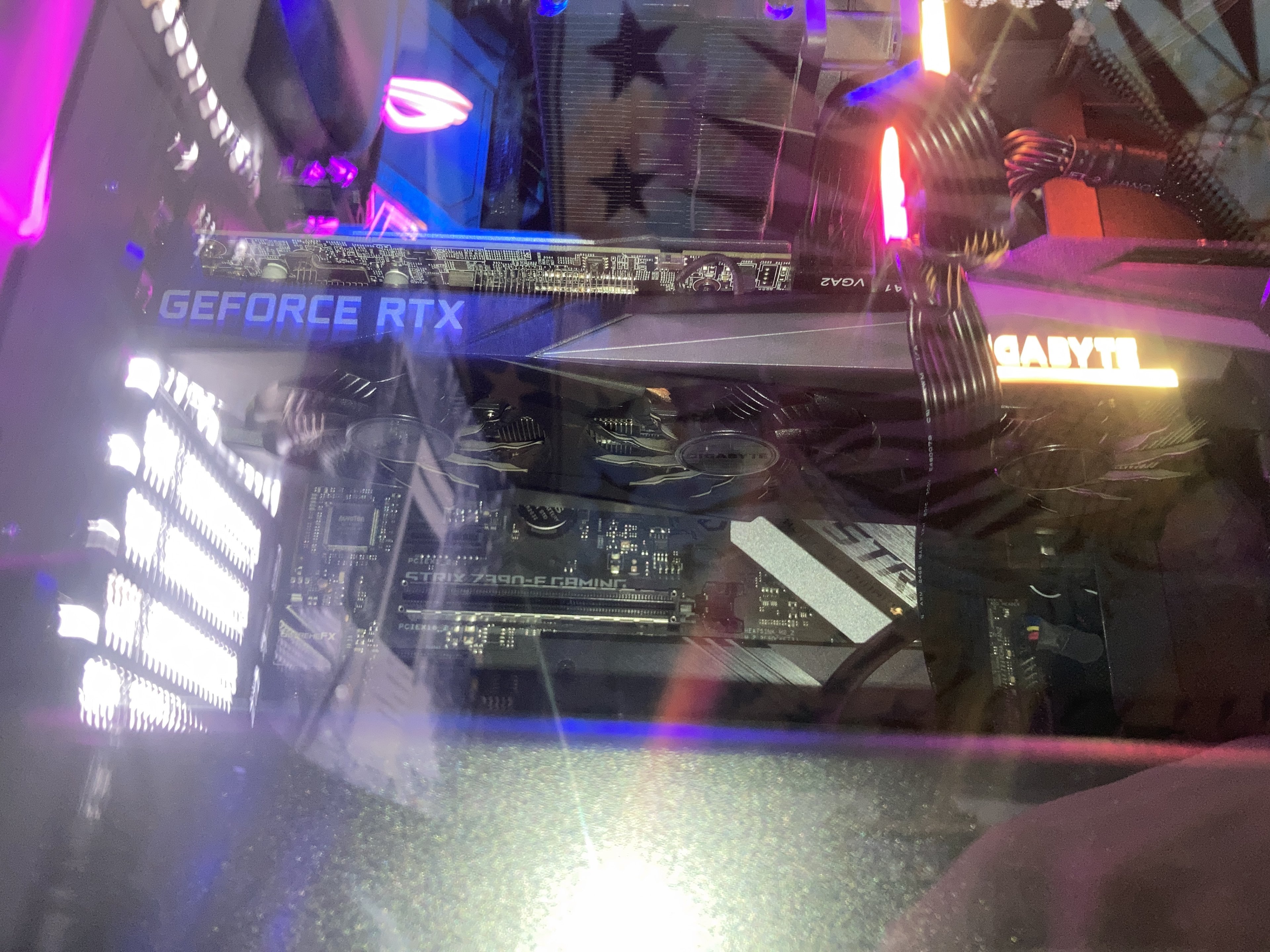

Hast du deine neue Karte gebraucht gekauft? Denn so wie sie auf dem einen Bild von deinem anderen Thread aussieht, scheint sie schon viel Staub und Nikotin gefangen zu haben. Sind die Kühlrippen noch frei oder haben die sich eventuell schon zugesetzt? Kontrolliere das bitte auch mal!

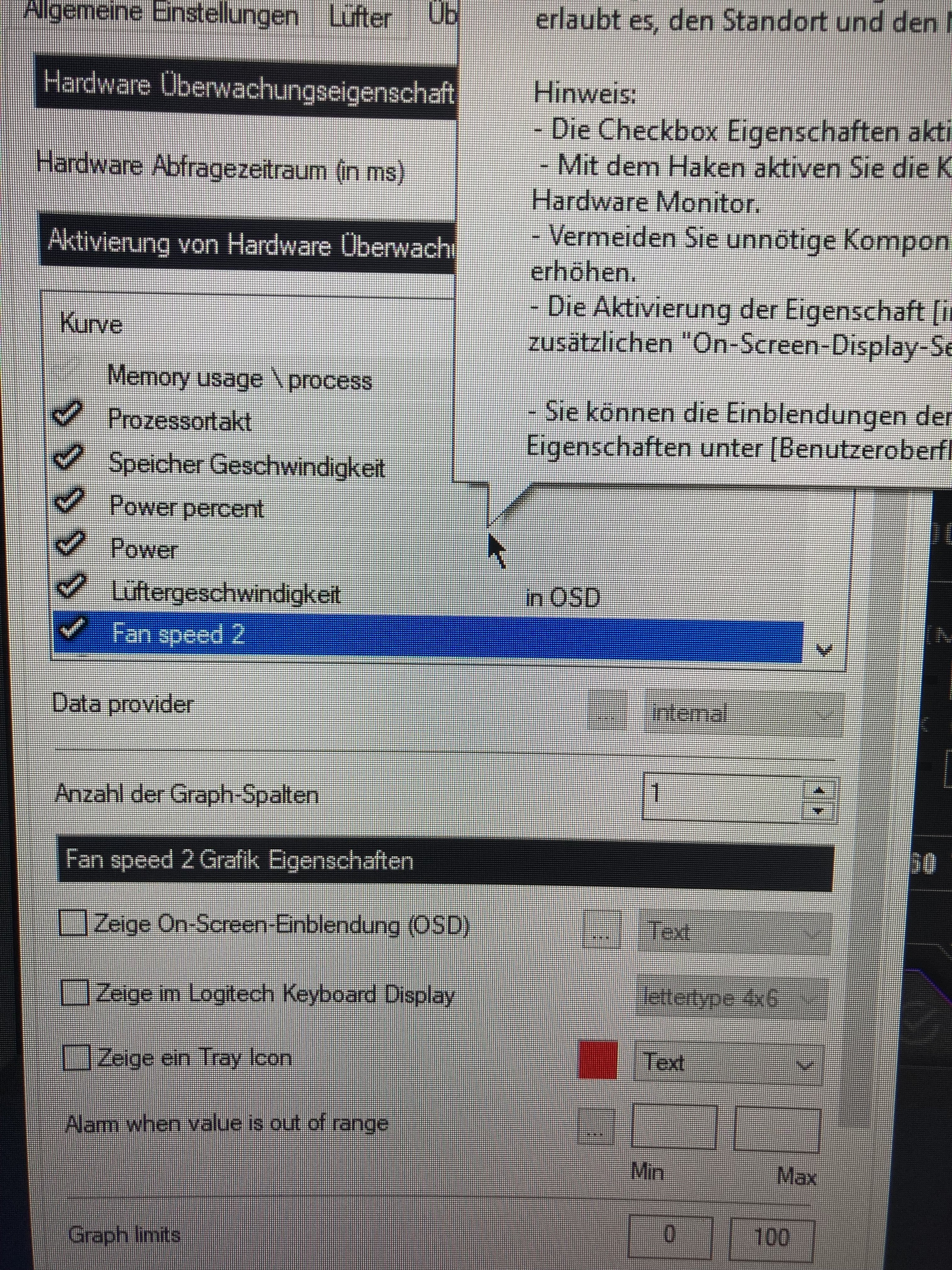

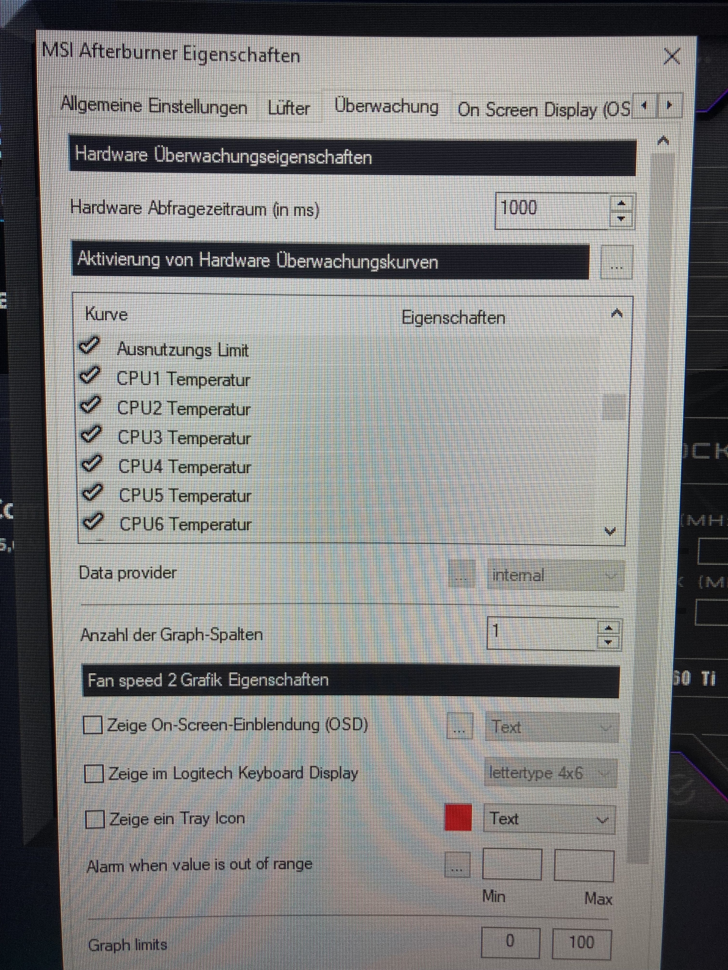

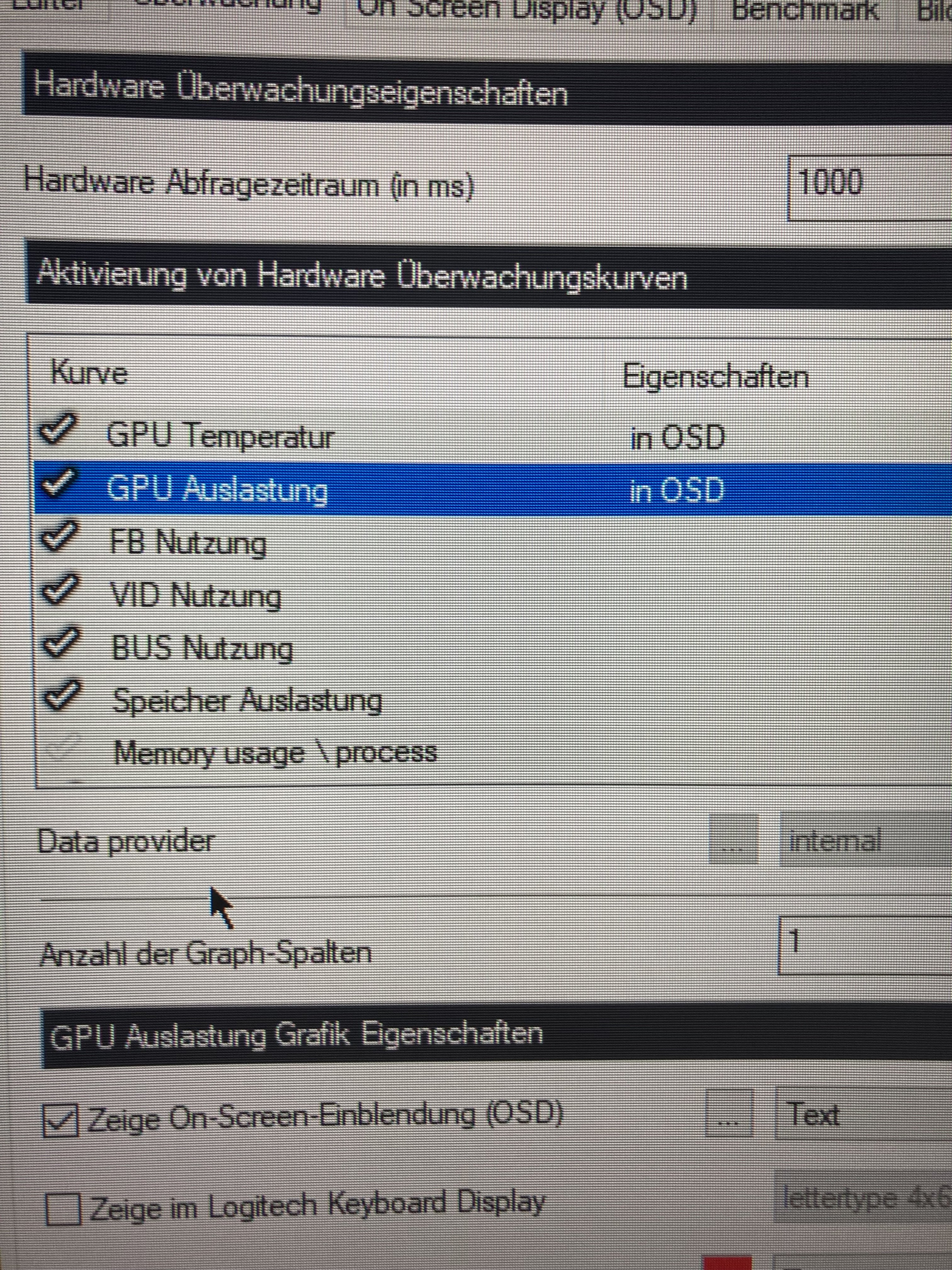

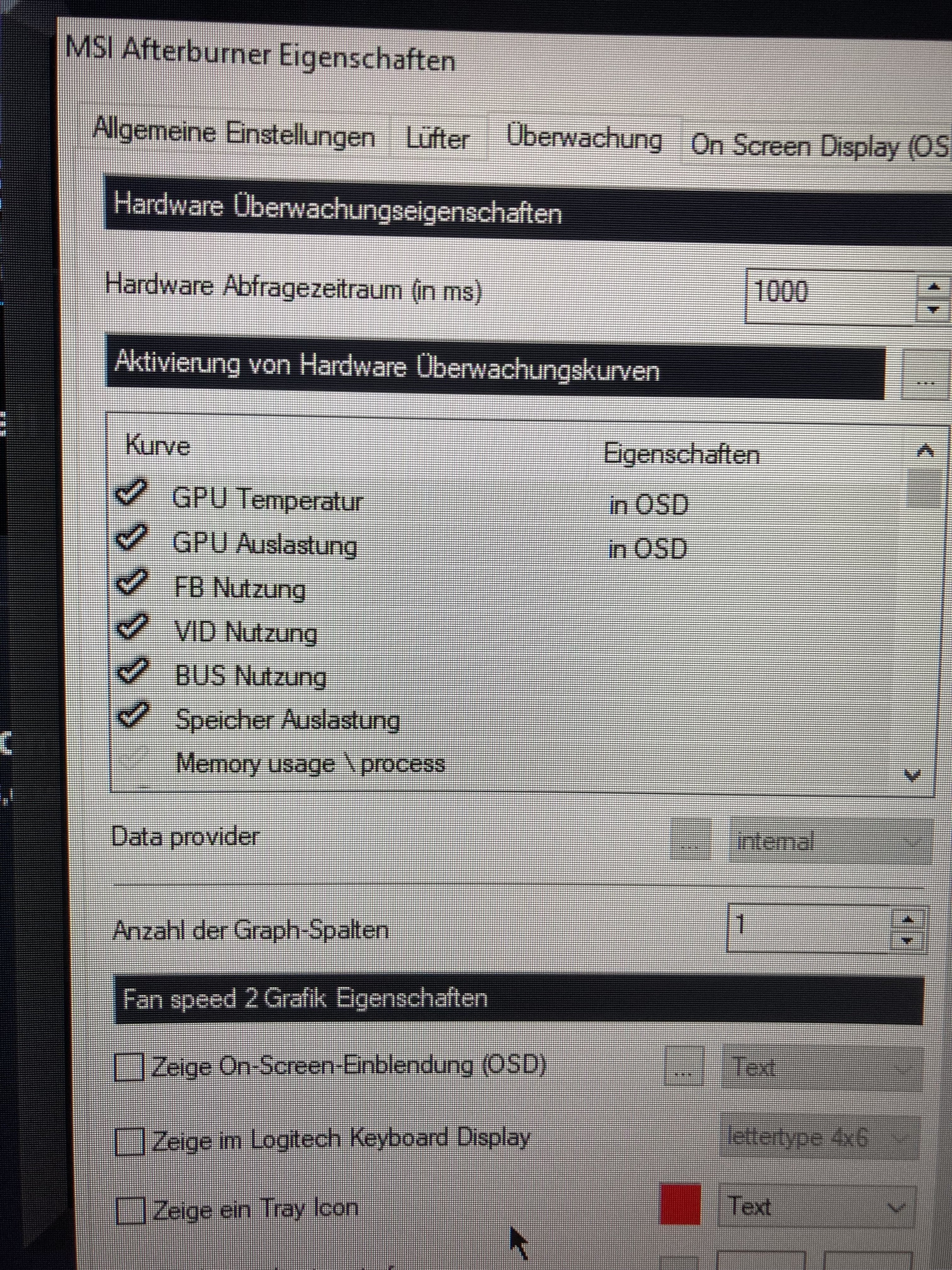

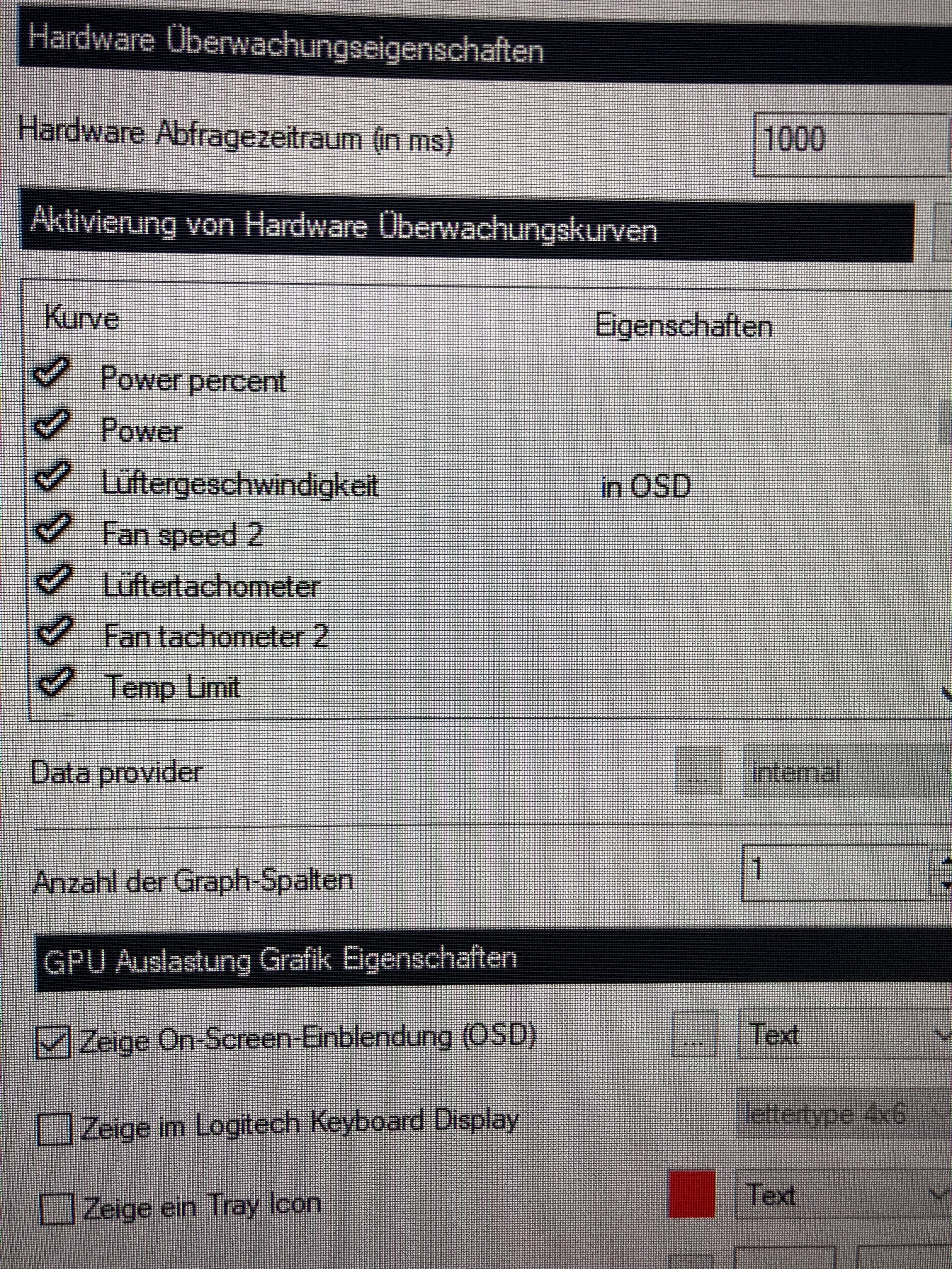

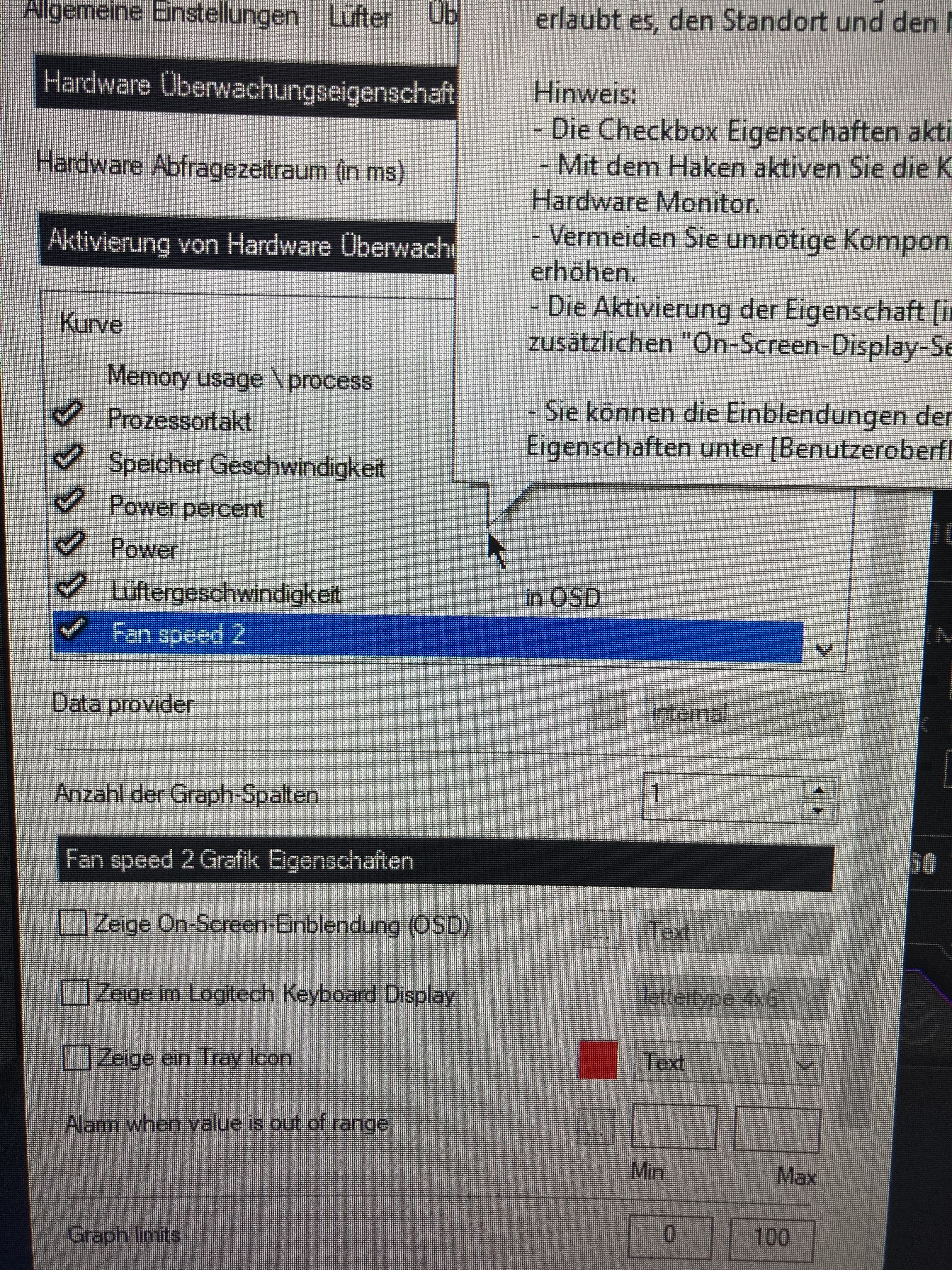

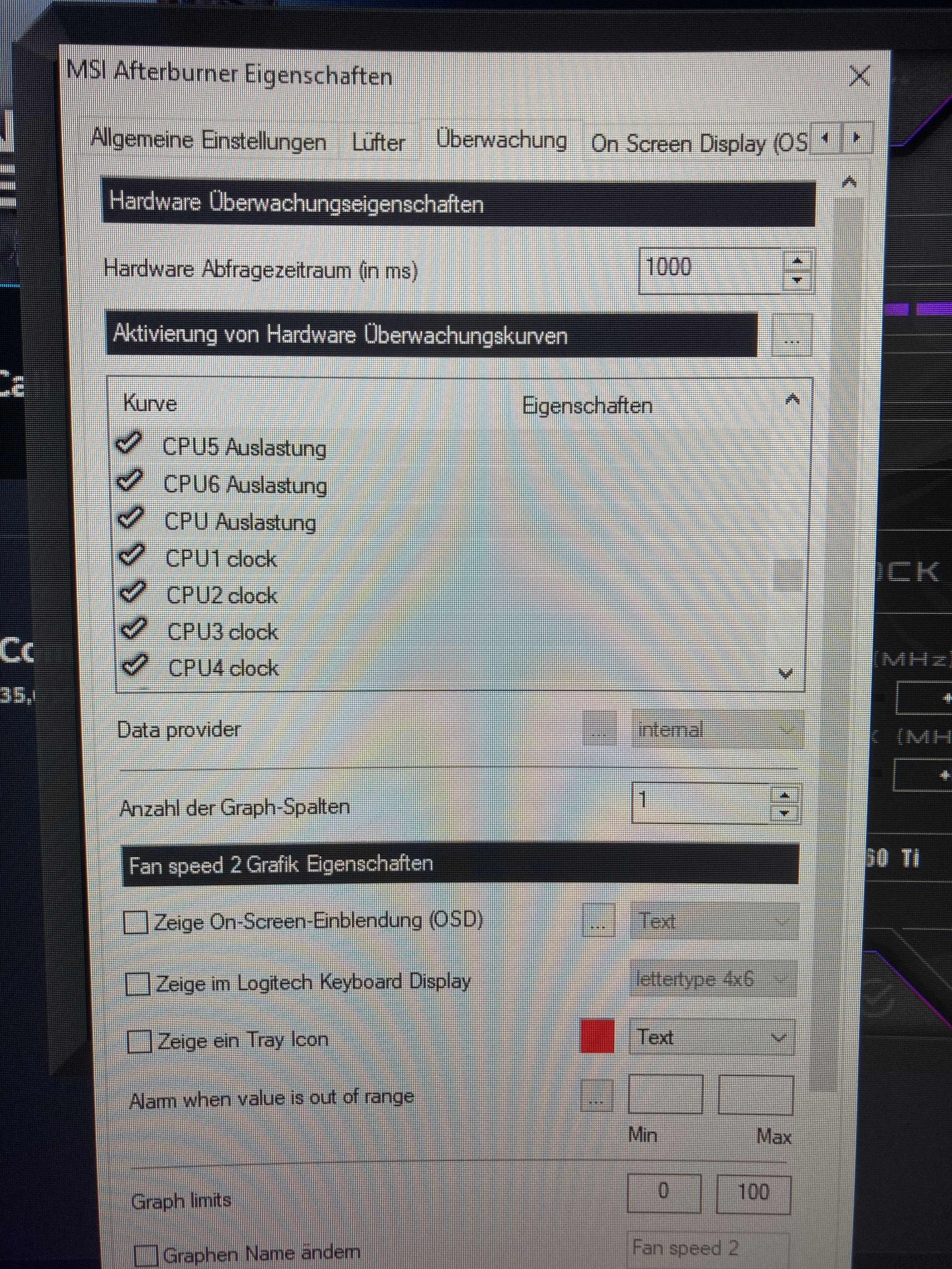

Wie hoch sind denn die Temperaturen und wie hoch dann die Lüfterdrehzahl (siehe den Hinweis oben mit GPU- Z).
Sazirox schrieb:

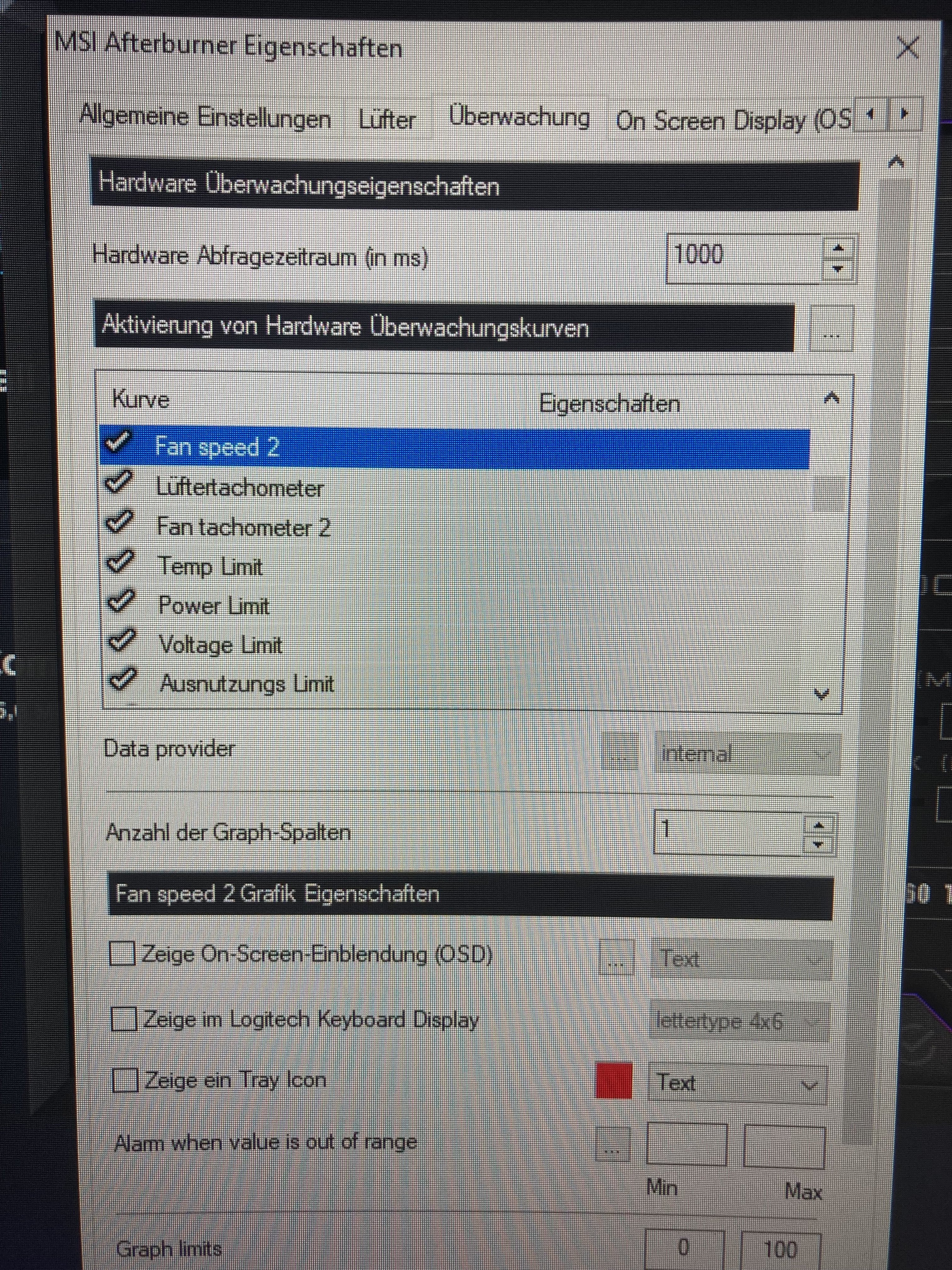

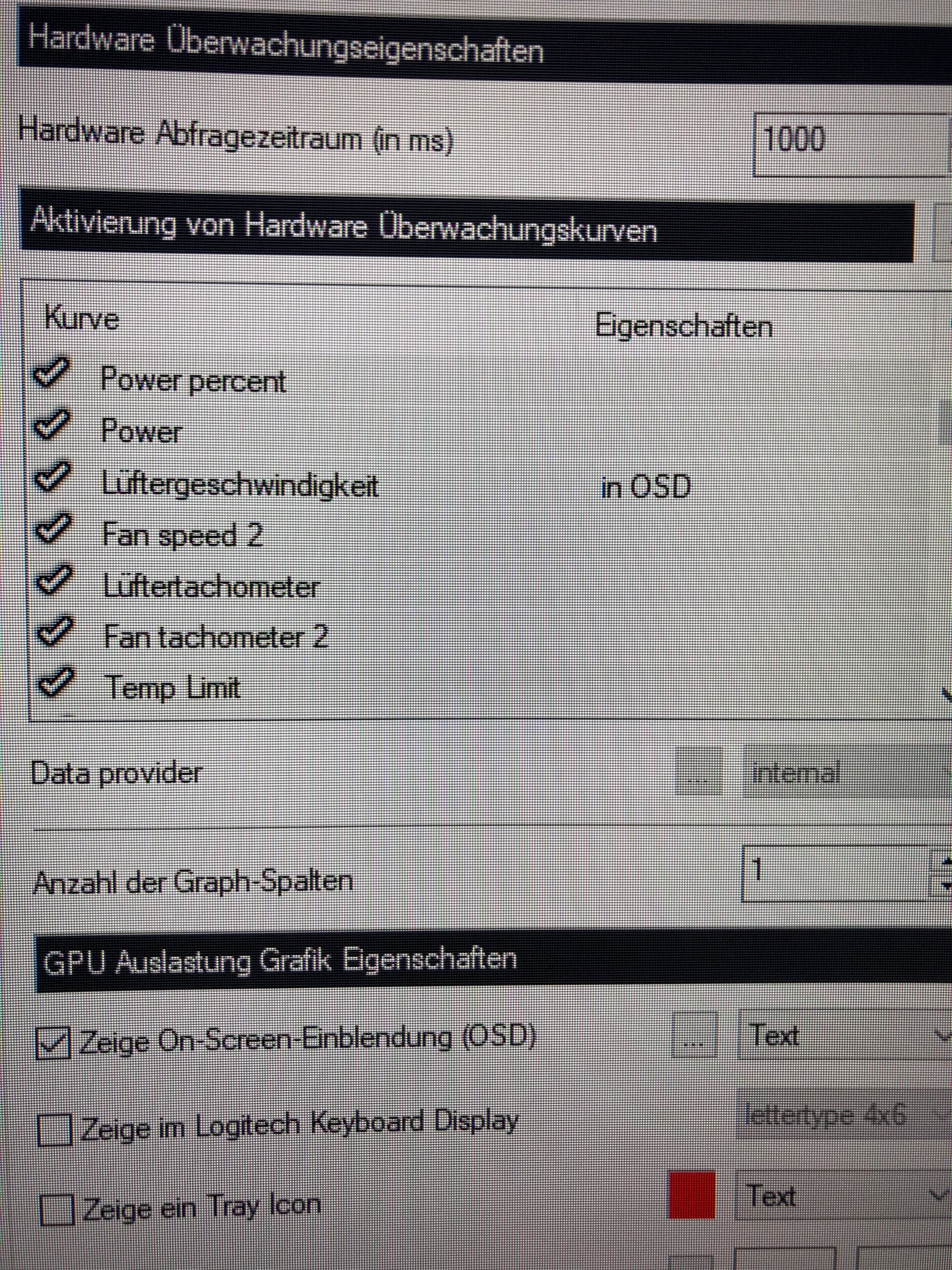

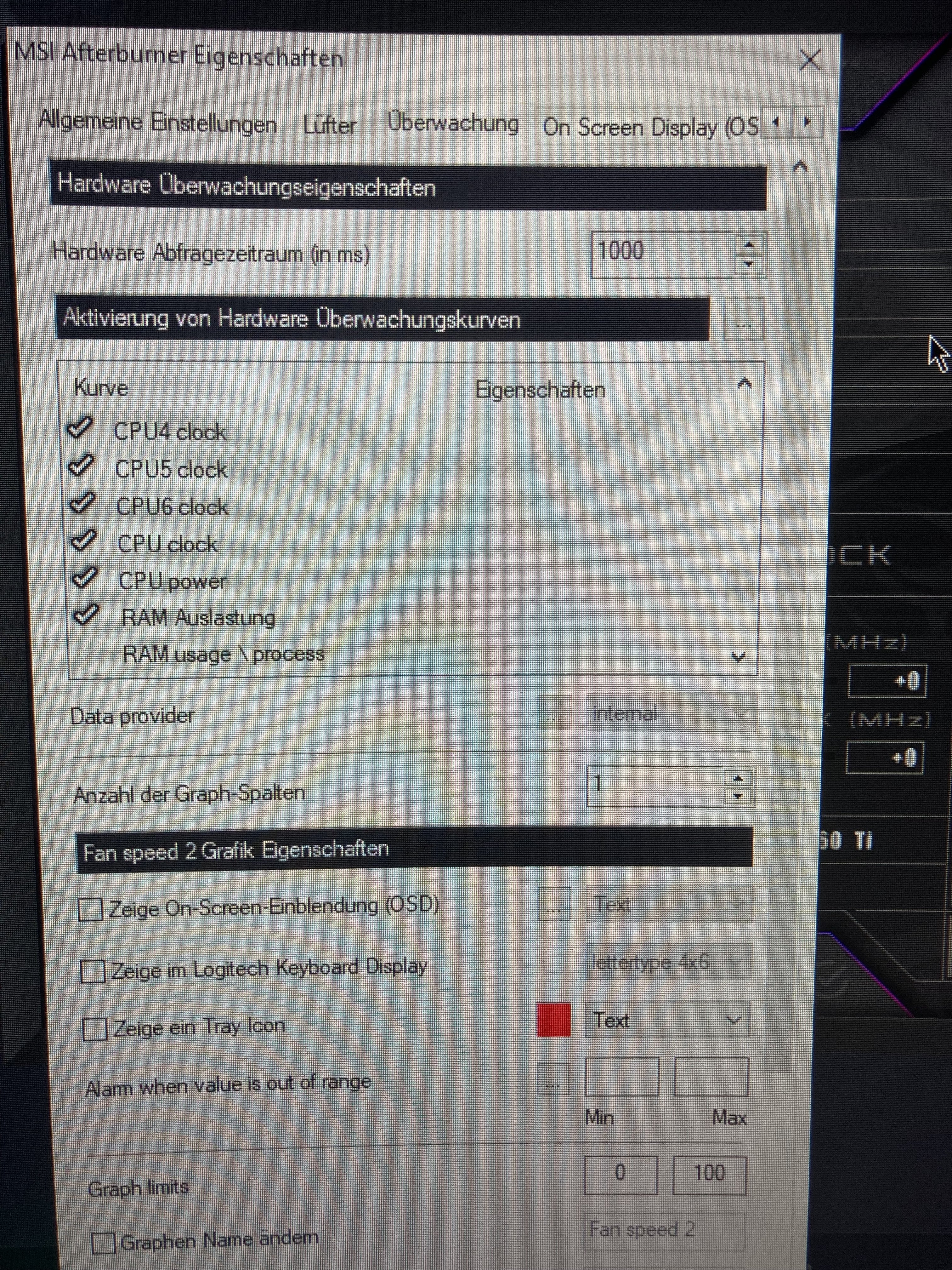

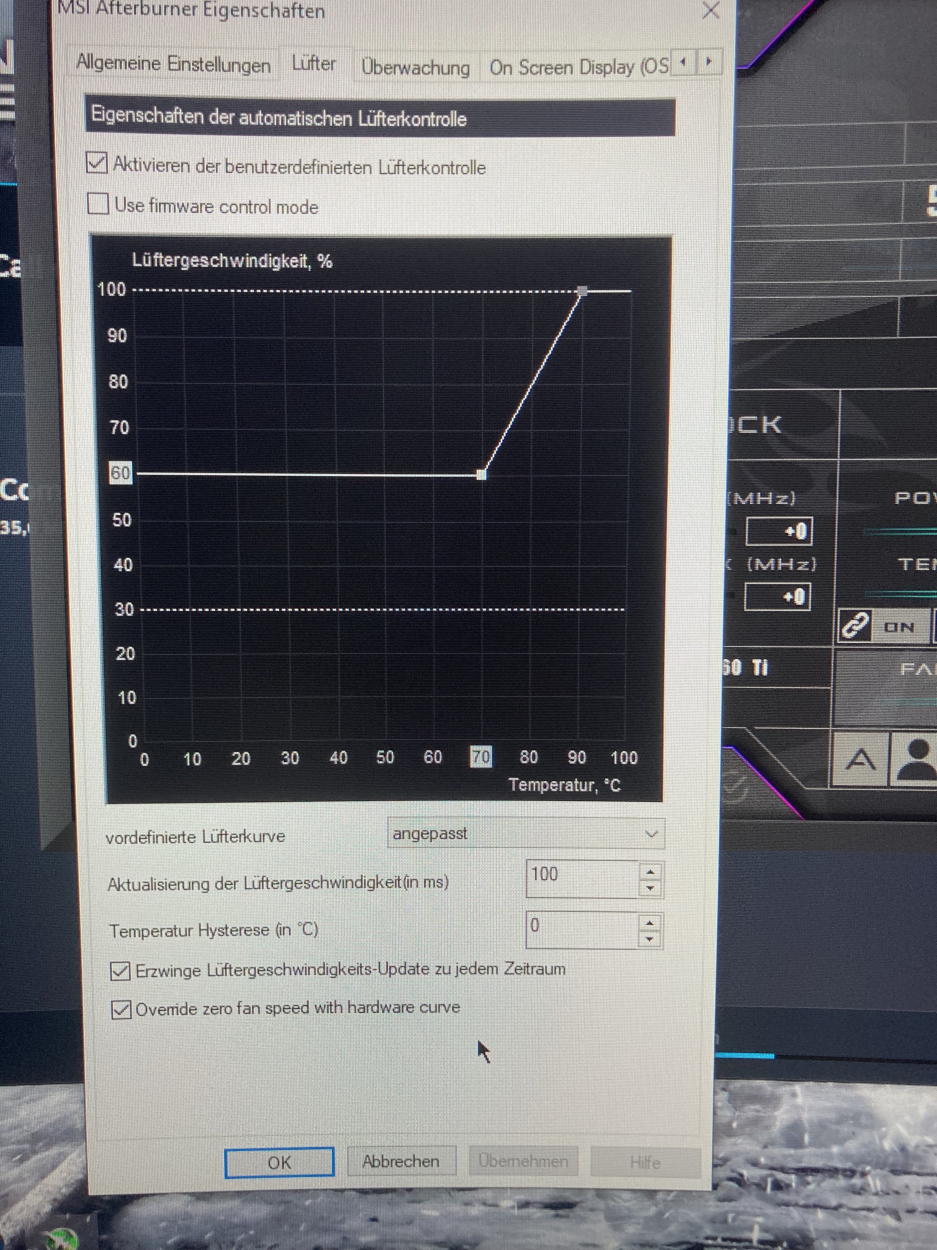

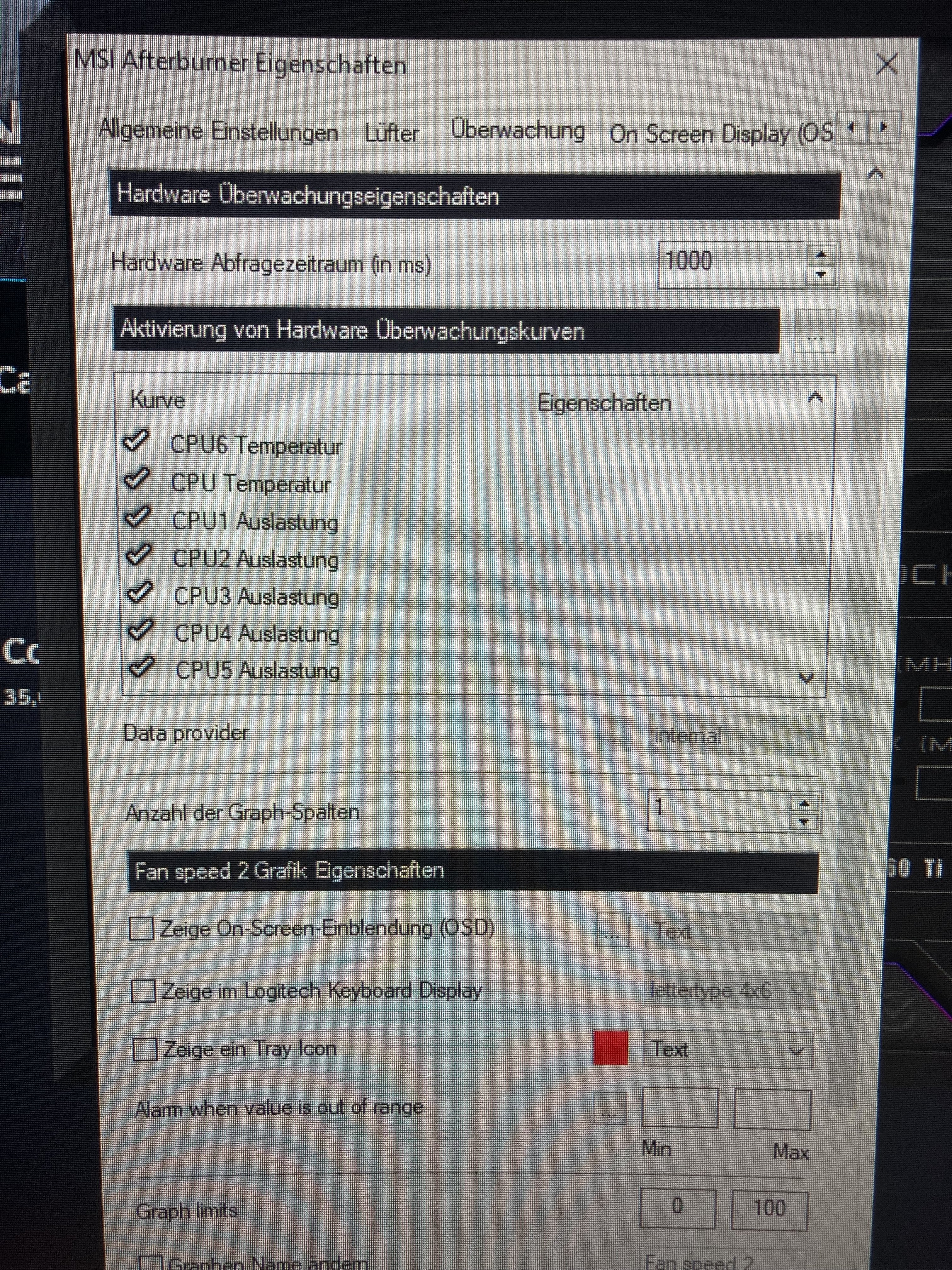

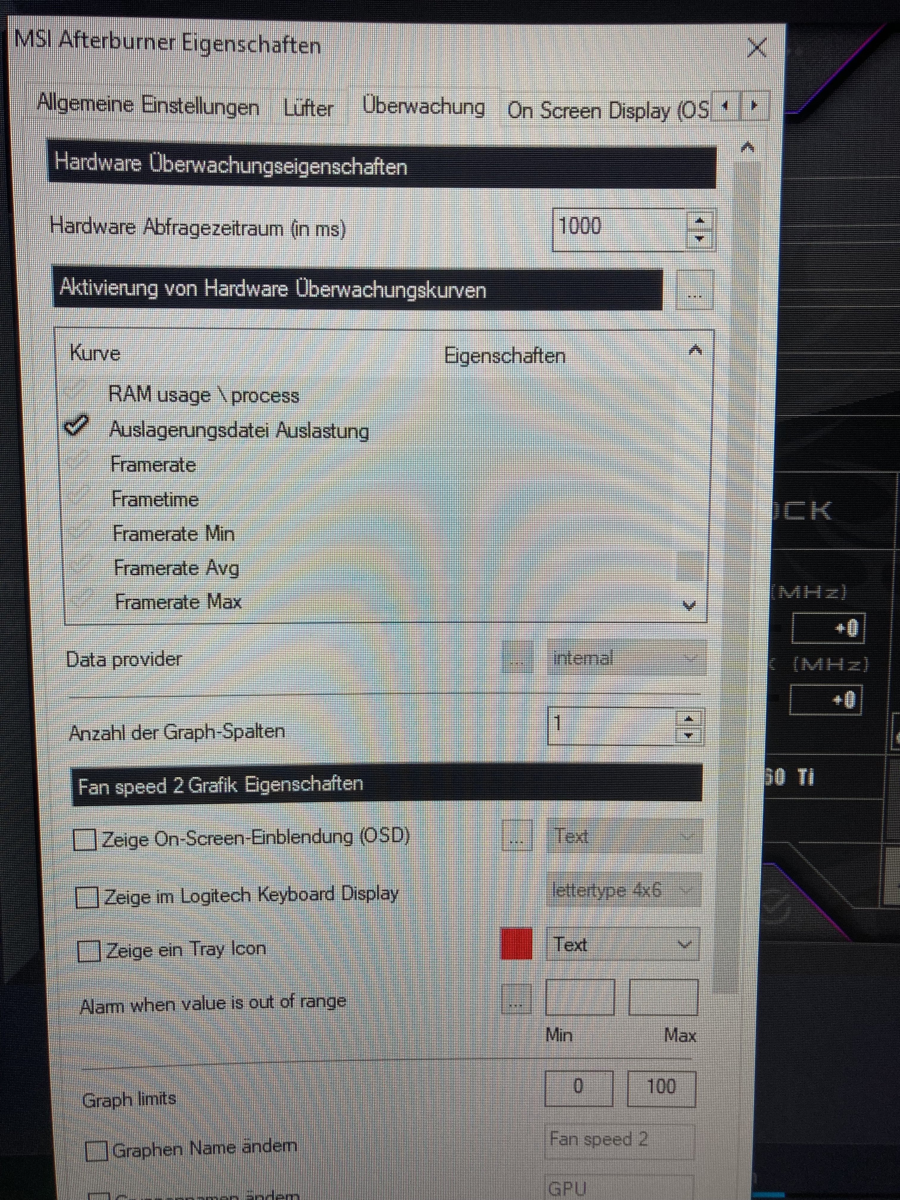

Hab das jetzt alles aktiviert
Und mit welchem Ergebnis?
Wird jetzt deine Karte immer noch kurz laut?

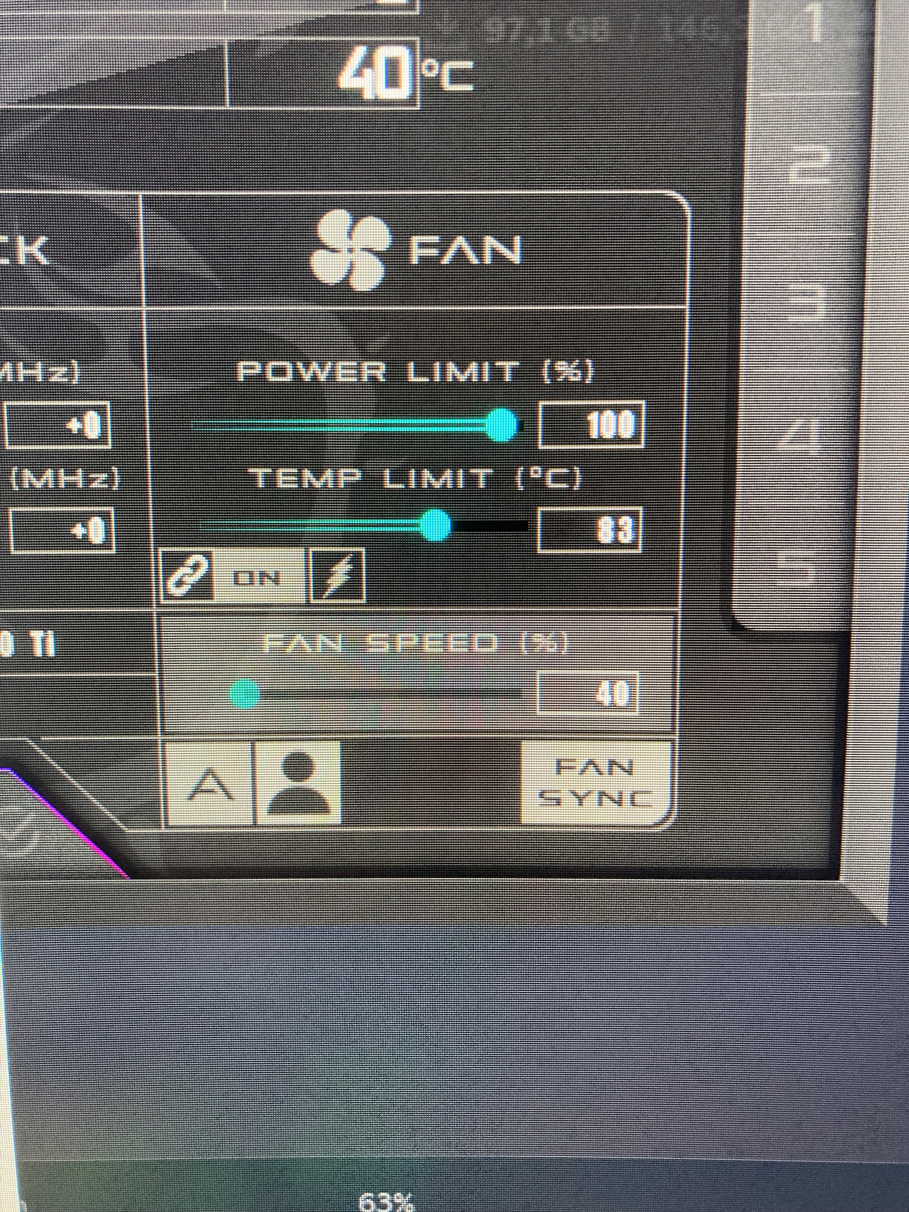

Bei welcher Prozentzahl der Lüftergeschwindigkeit empfindest du die Karte eigentlich als laut? Das müßten dann ja weit über 50% sein und wenn die höheren Drehzahlen schon im Afterburner erreicht werden, dann könnte durchaus etwas mit der Kühlleistung der Karte nicht stimmen.

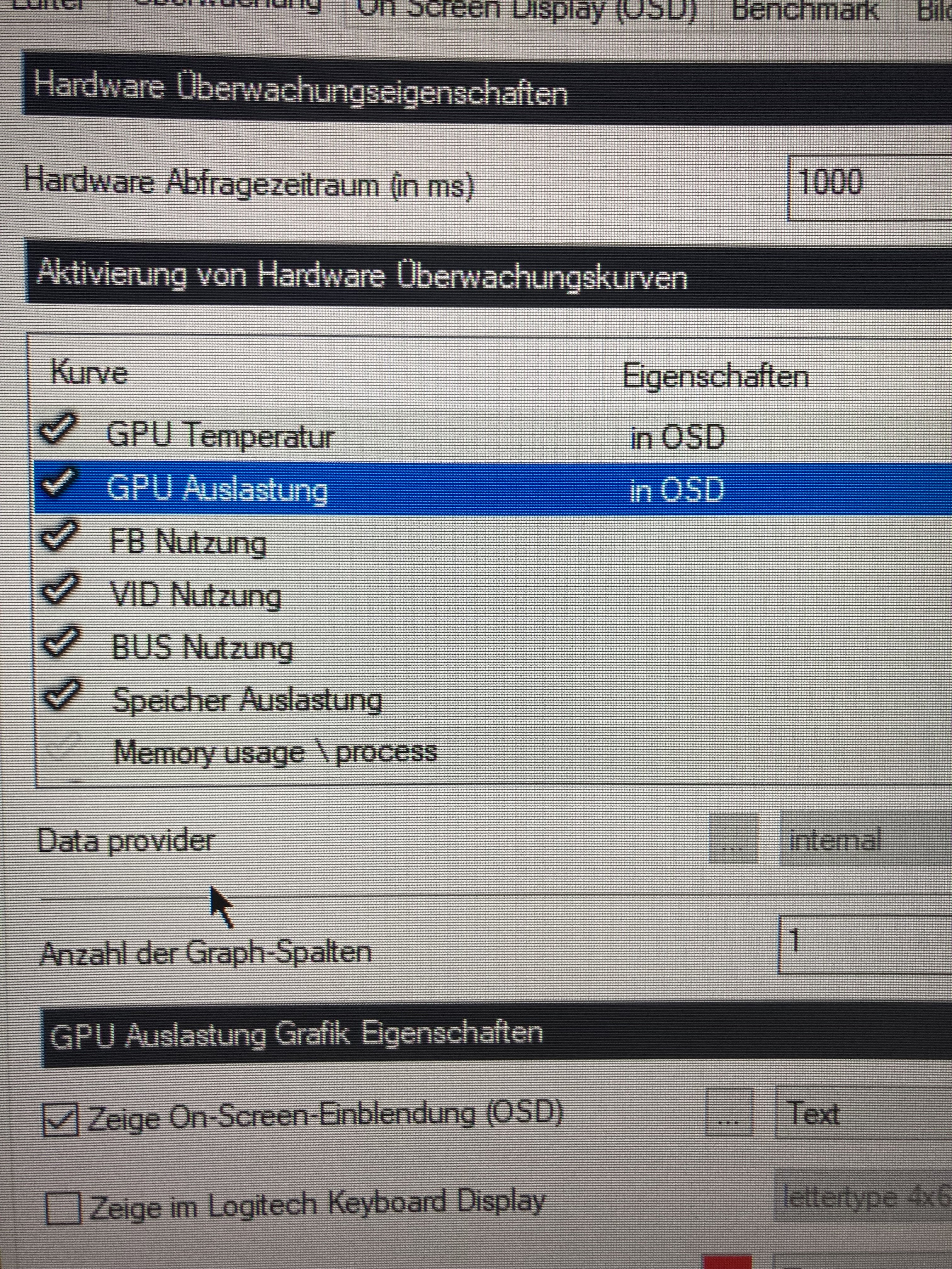

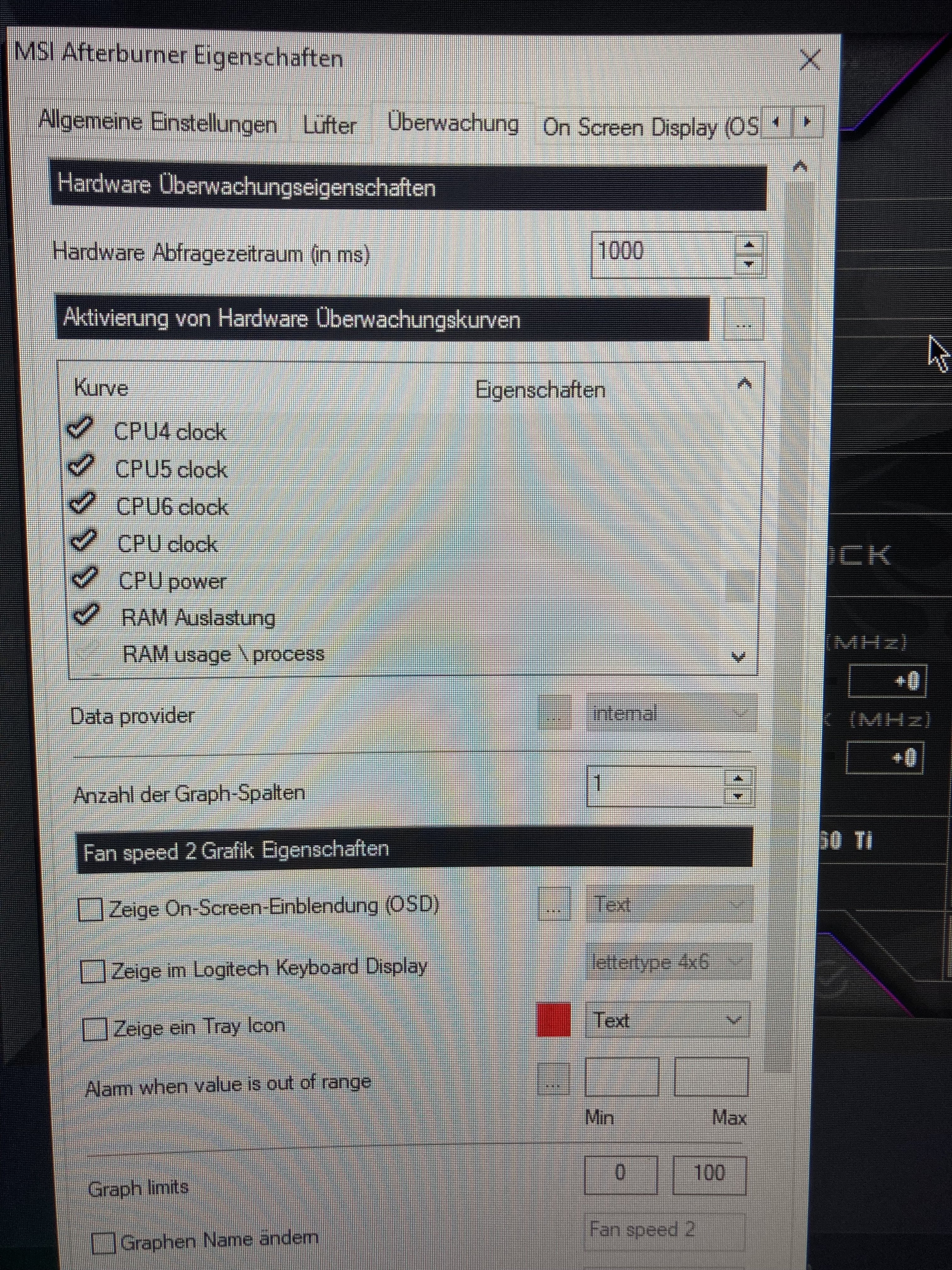

Moin meine Karte wird nicht mehr kurz laut, bis jetzt. Habe Windows 11 runter geschmissen und Windows 10 neu aufgesetzt. Die Karte wird mit Ray Tracing und fast allen Einstellungen auf Maximum 73 - 75 Grad heiß bei Metro Exodus. Fotos sind dabei danke nochmal für die Verweisung auf den Riva Tuner. ComputerBase ist soviel besser als GuteFrage. Als laut empfinden würde ich jetzt 80% vielleicht auch etwas weniger besonders nachts

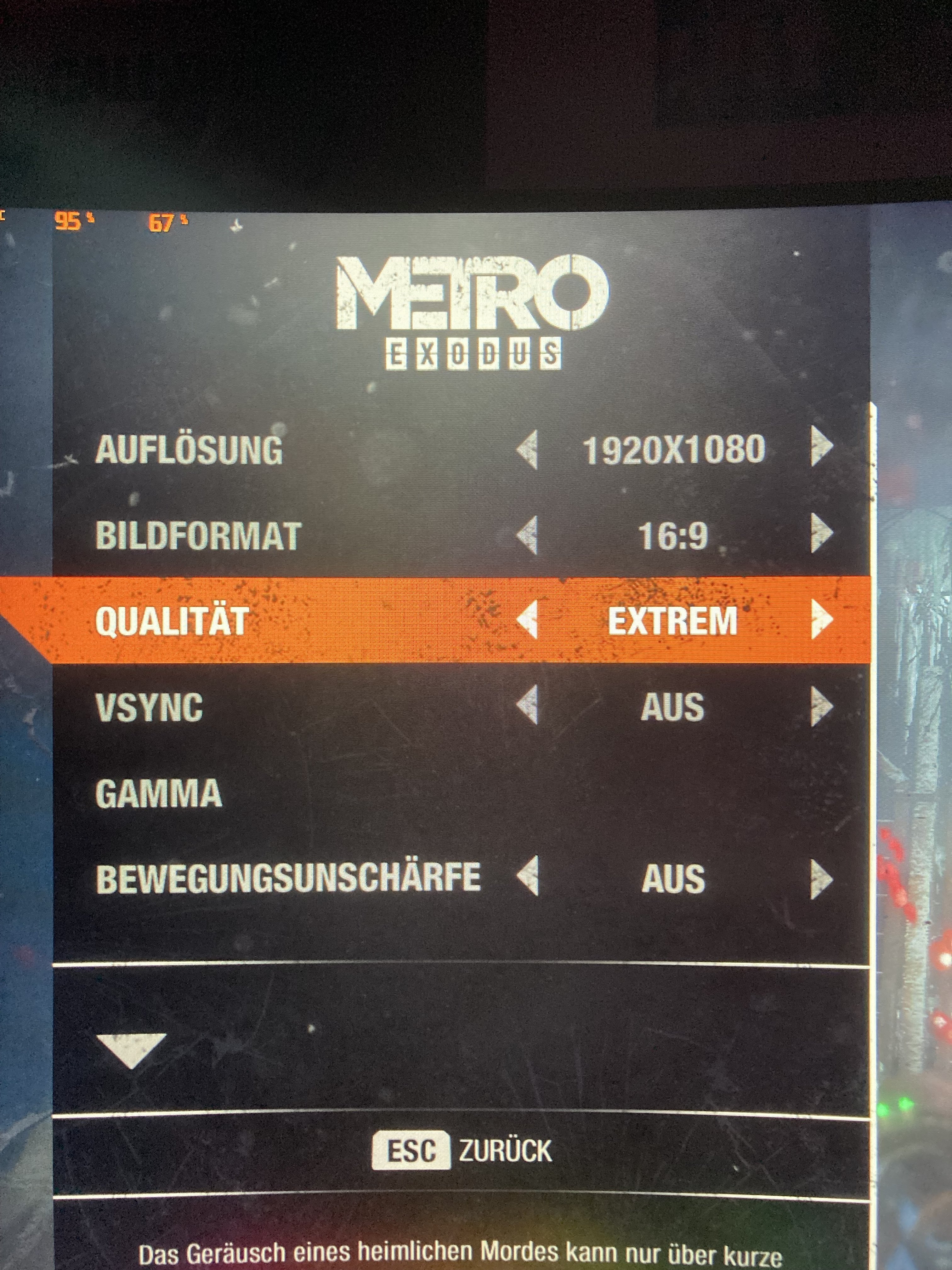

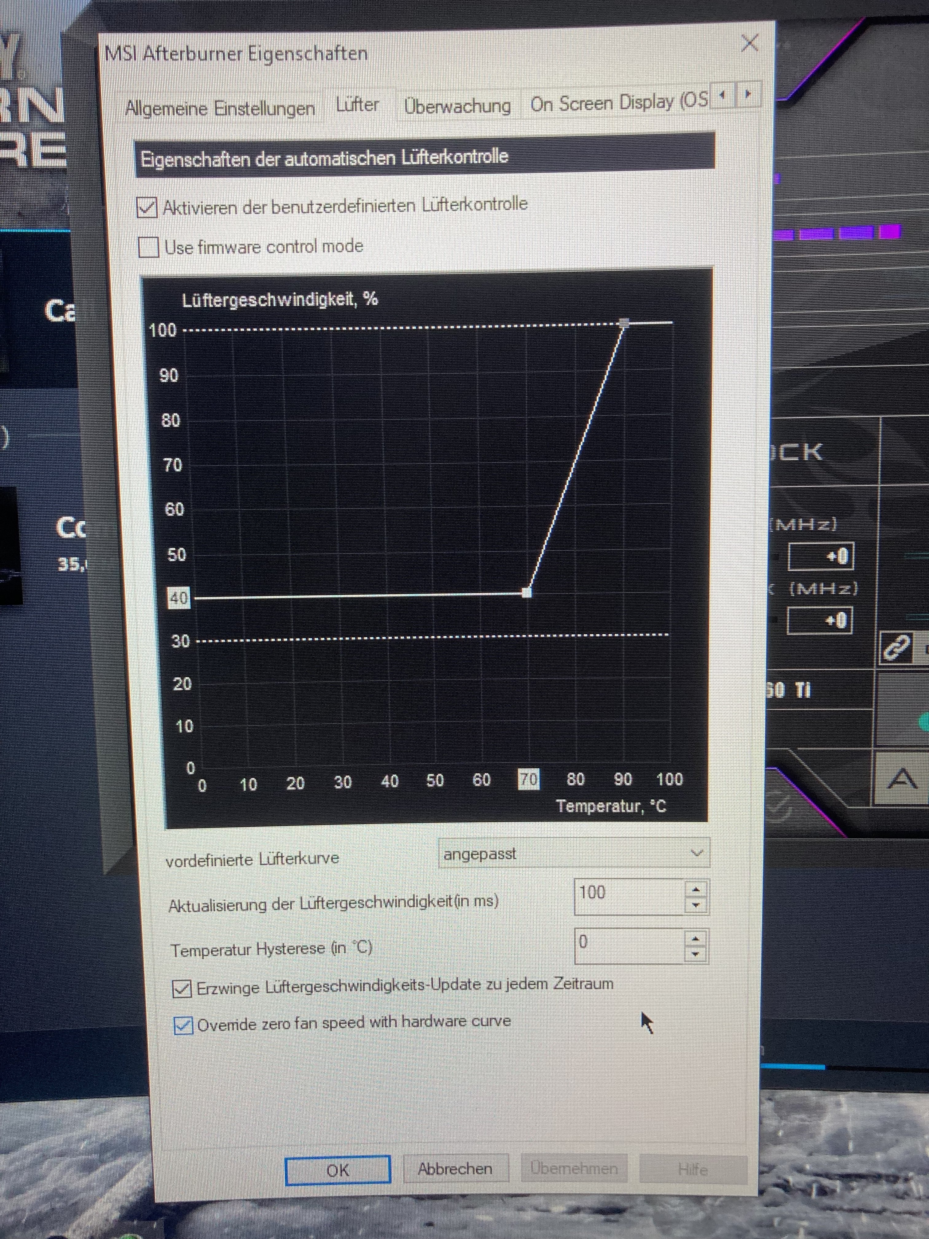

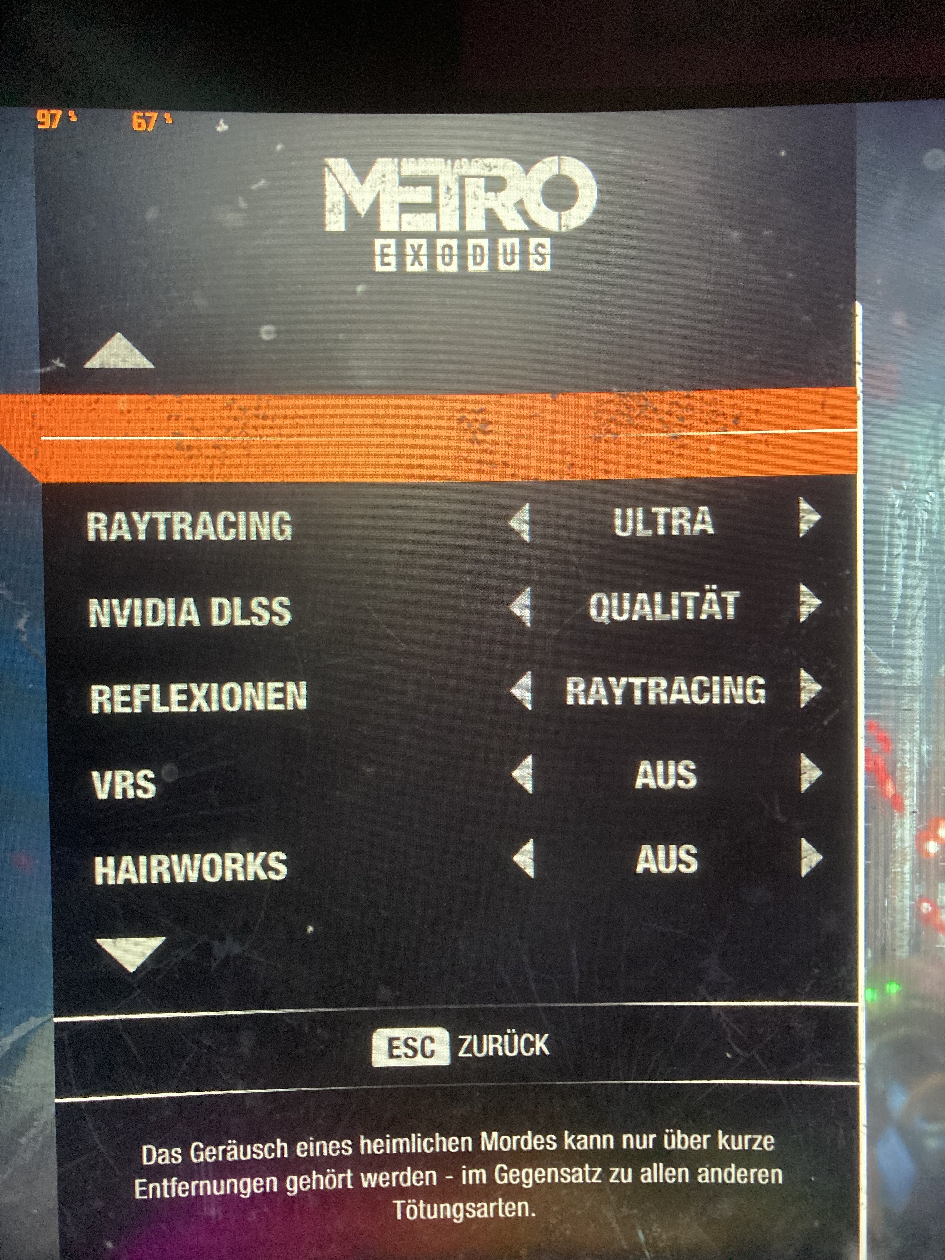

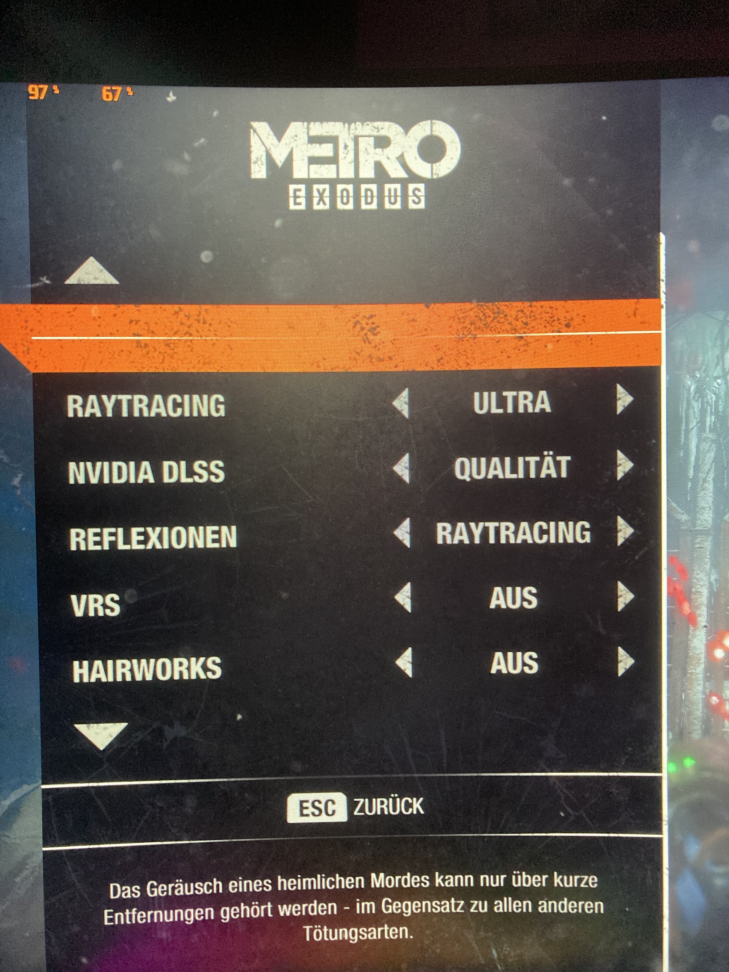

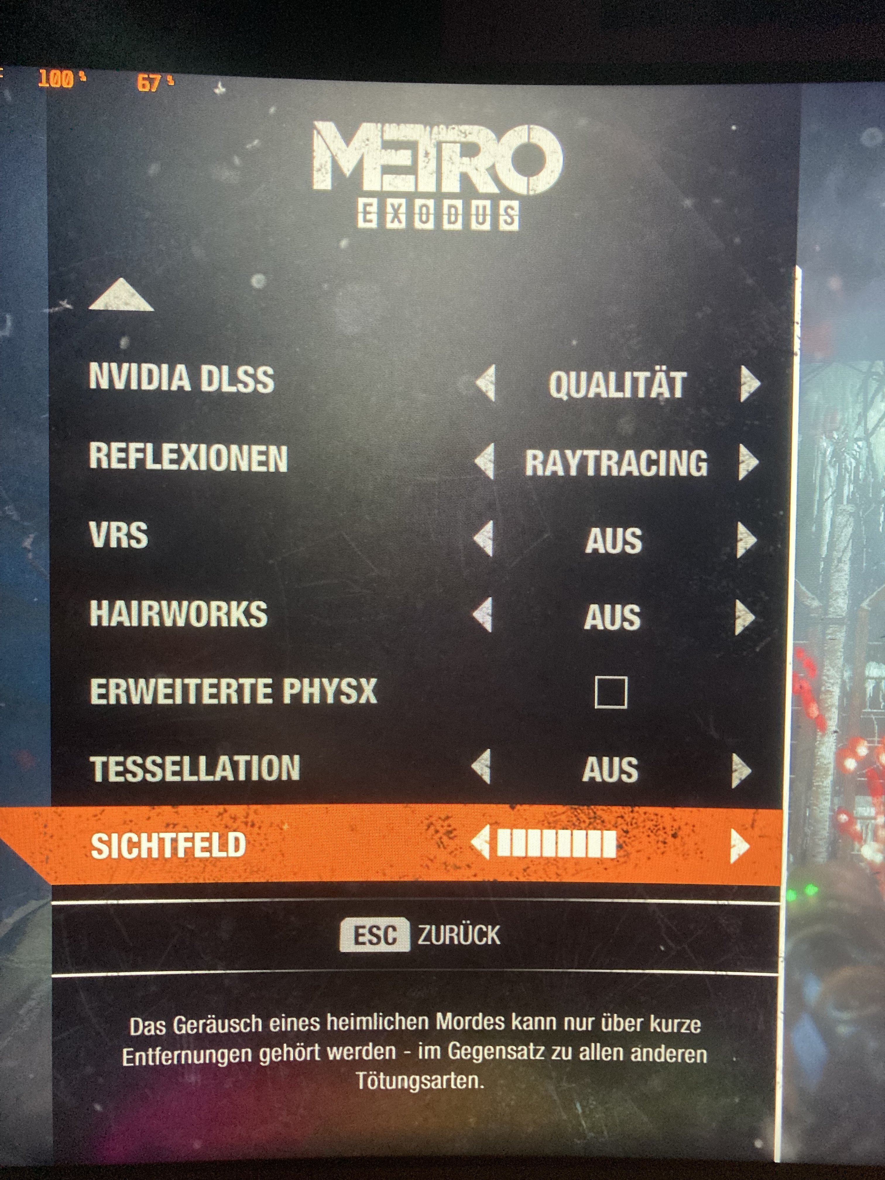

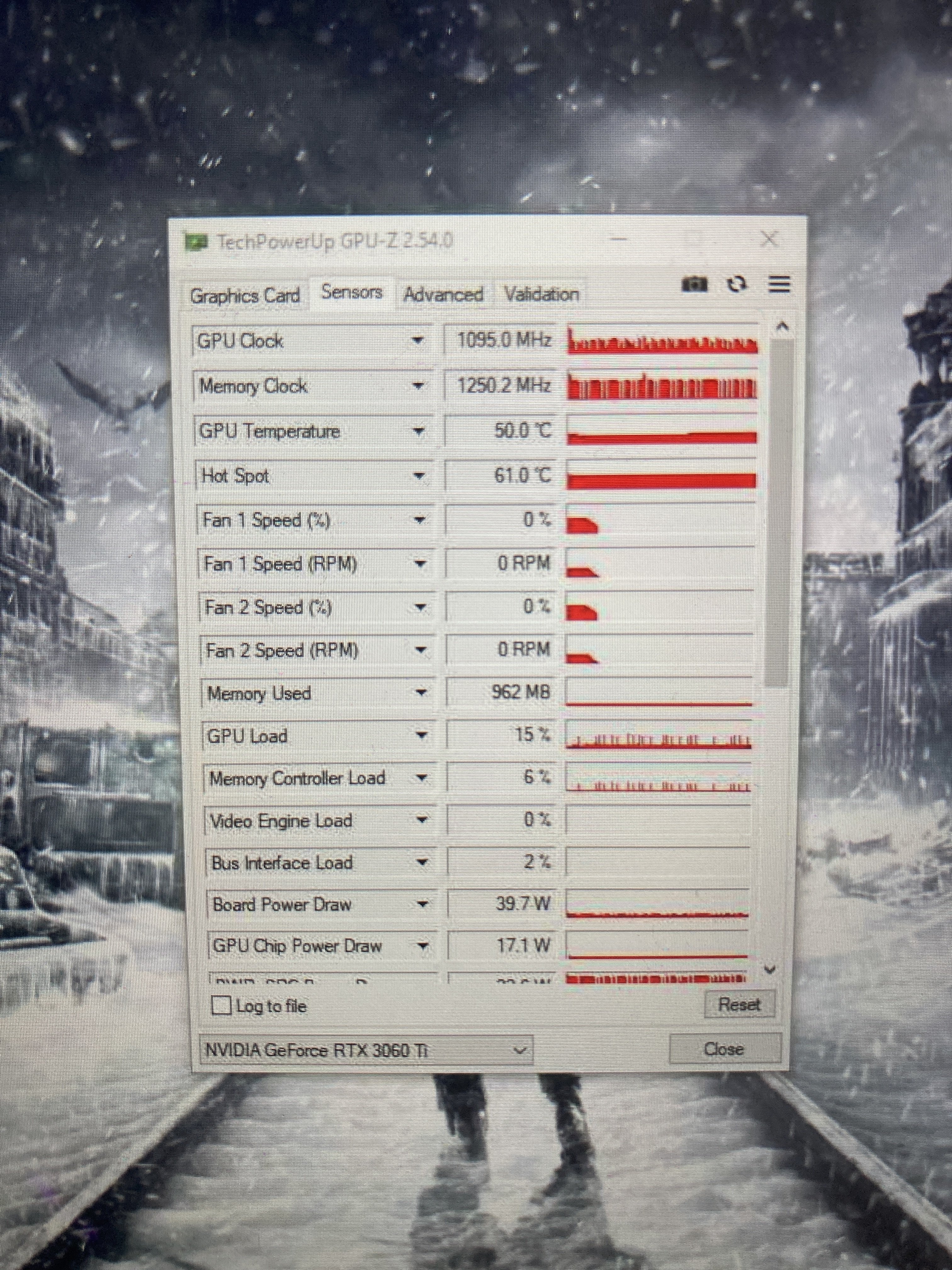

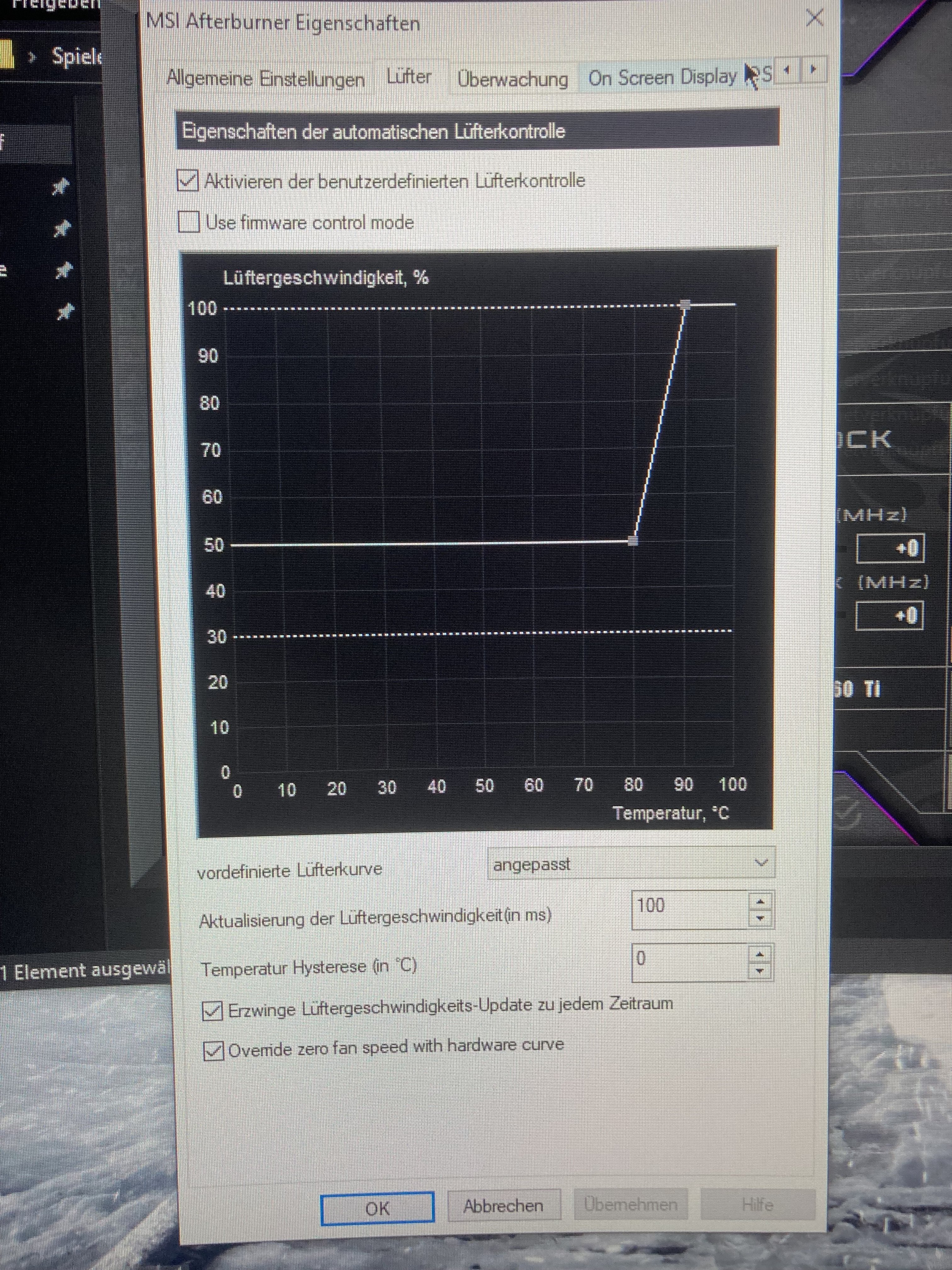

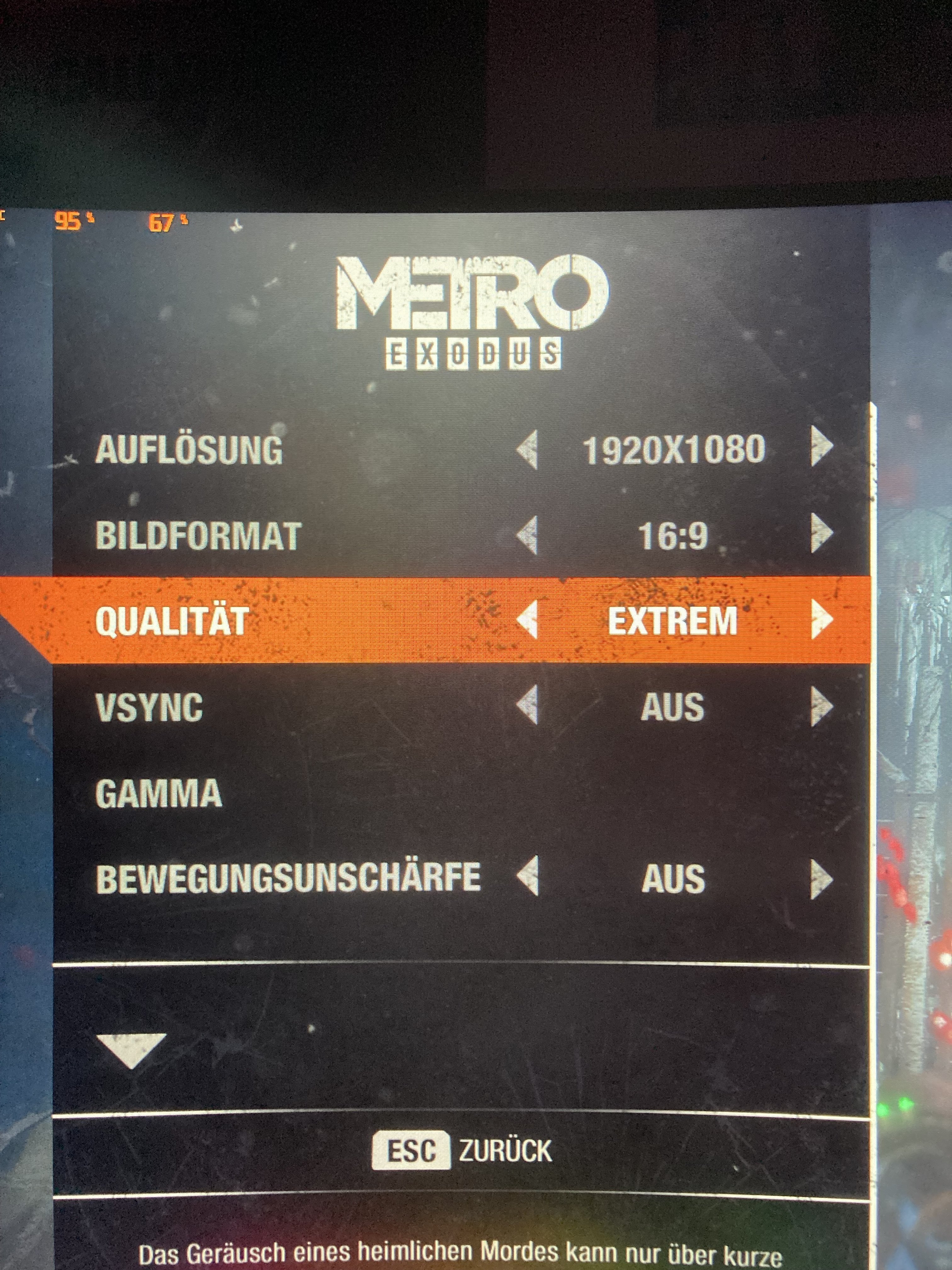

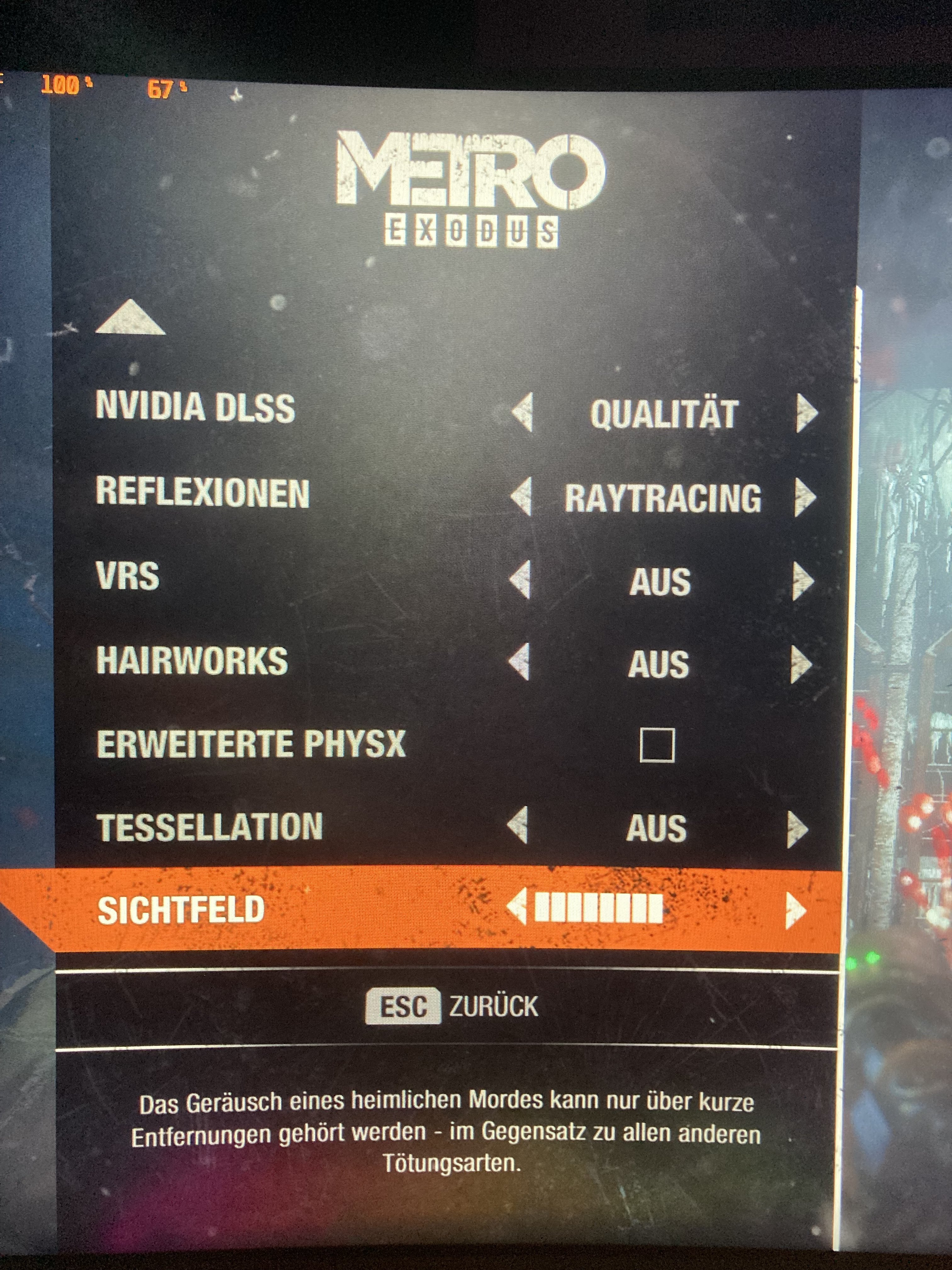

:lol:

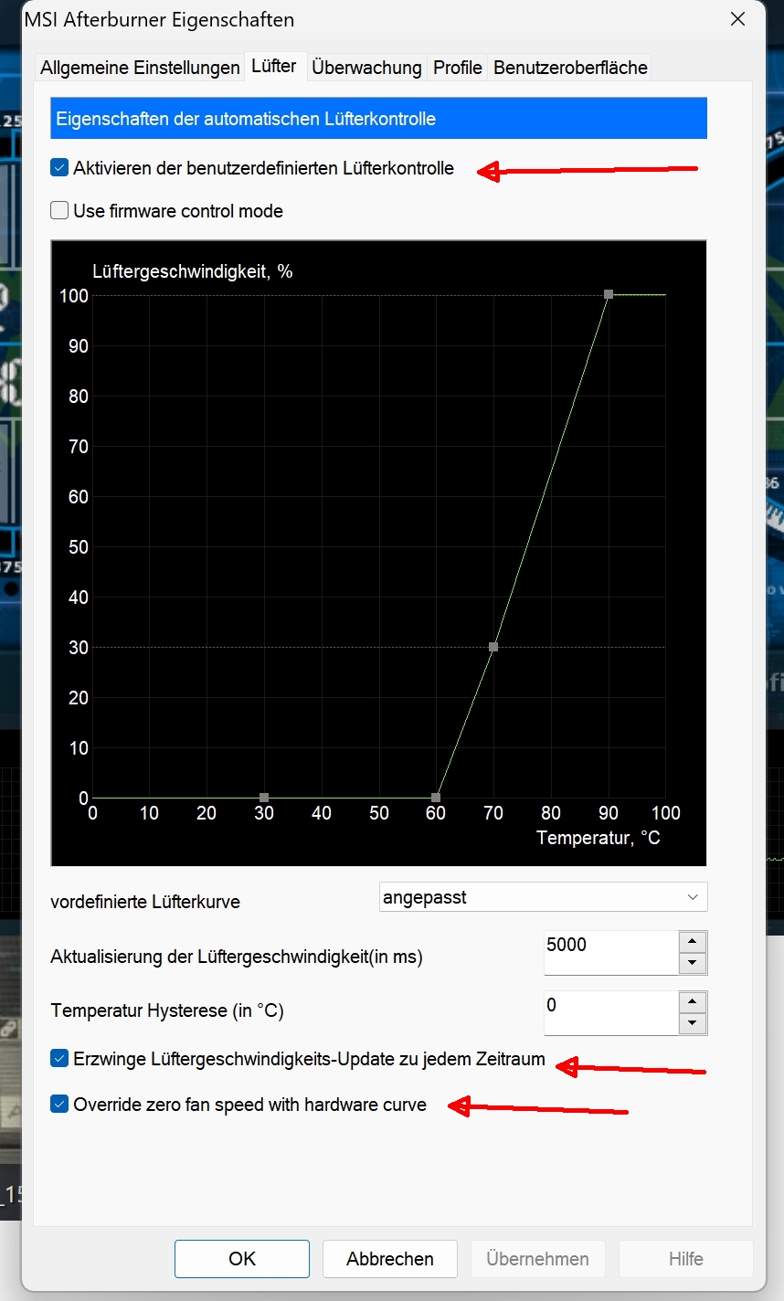

Du hast ein witziges Talent am Thema vorbeizugucken. Die Temperaturen sind völlig in Ordnung. Das waren sie ja auch schon vorher.Das Problem war ja das Lüfterverhalten der GPU. Und bei um die 75Grad, muss eine dem Umfang nach große Gigabyte Karte auch nicht auf 80% Lüftergeschwindigkeit laufen, erst recht nicht bei einer leistungsmäßig relativ kleinen Karte wie der 3060Ti. Hier noch ein klein wenig Undervolting und man kann die Karte de facto in allen Lastzuständen lautlos betreiben.
Sieh Dir nochmal meine Lüfterkurve an, wenn Du magst. In Deinem Temperaturbereich würden die Lüfter an meiner Karte zwischen 30-40% laufen, was immer noch sehr leise ist. Erst ab 80 Grad wird die Musike etwas lauter bei 60% Lüftergeschwindigkeit, aber auch dabei braucht es noch keine Kopfhörer. 30% entsprechen 1100 U/min, 40%= 1300 U/min. und 60%= 1850 U/min. 80%, so wie bei Dir, entsprechen bei meiner 4070Ti dann 2500 U/min. Letzteren Wert erreich ich im normalen Leben eigentlich nie, egal was ich mit der Karte anstelle.

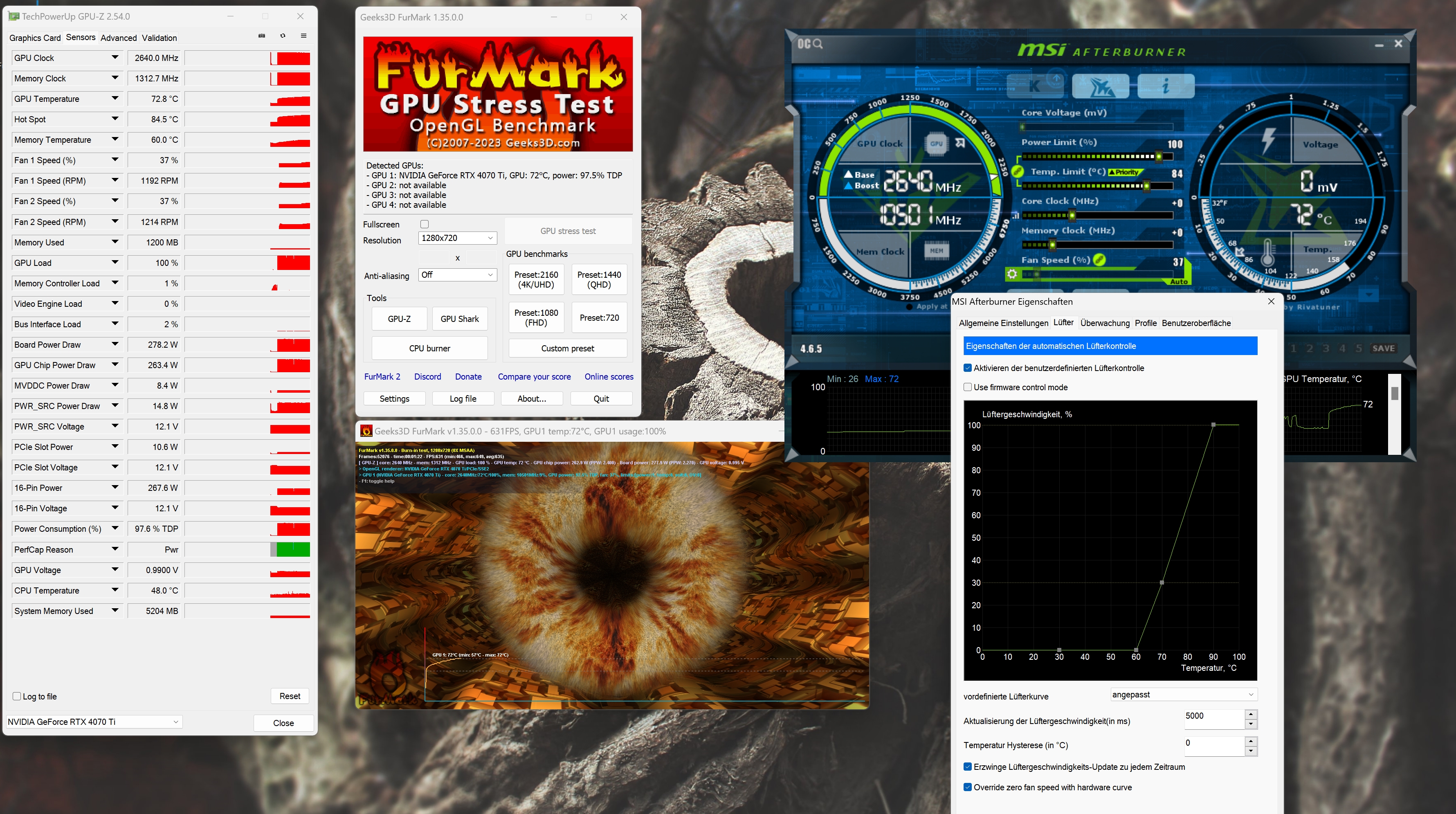

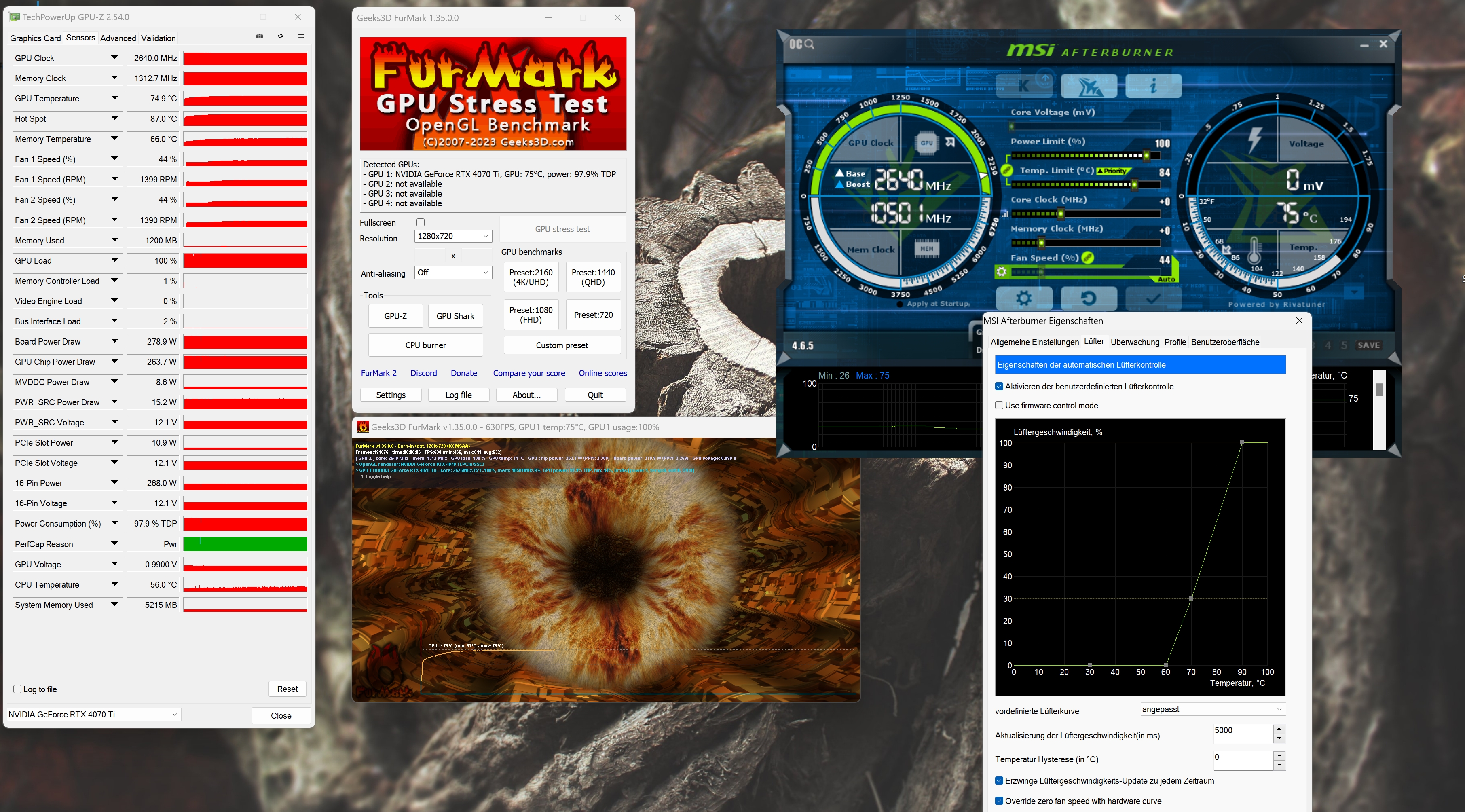

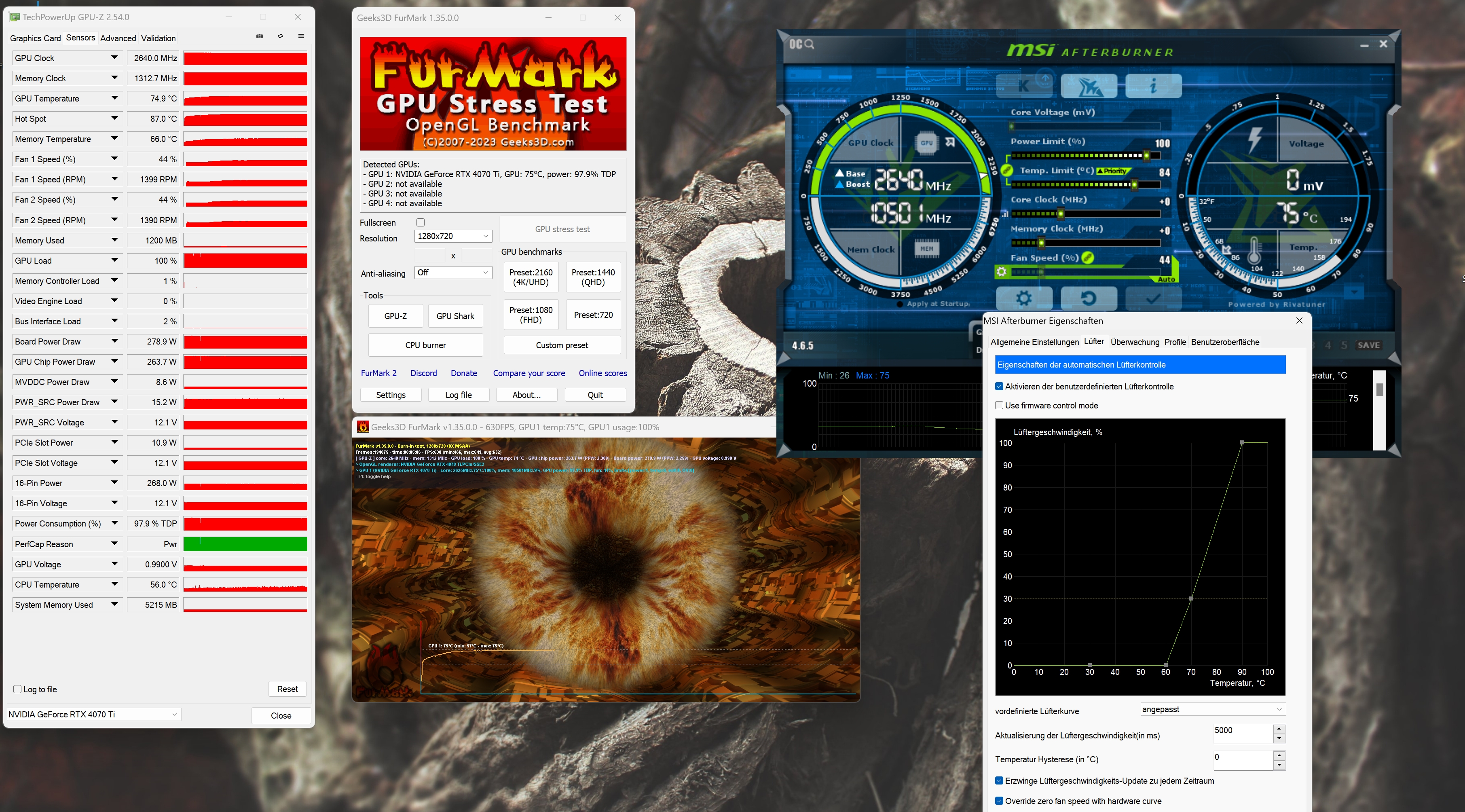

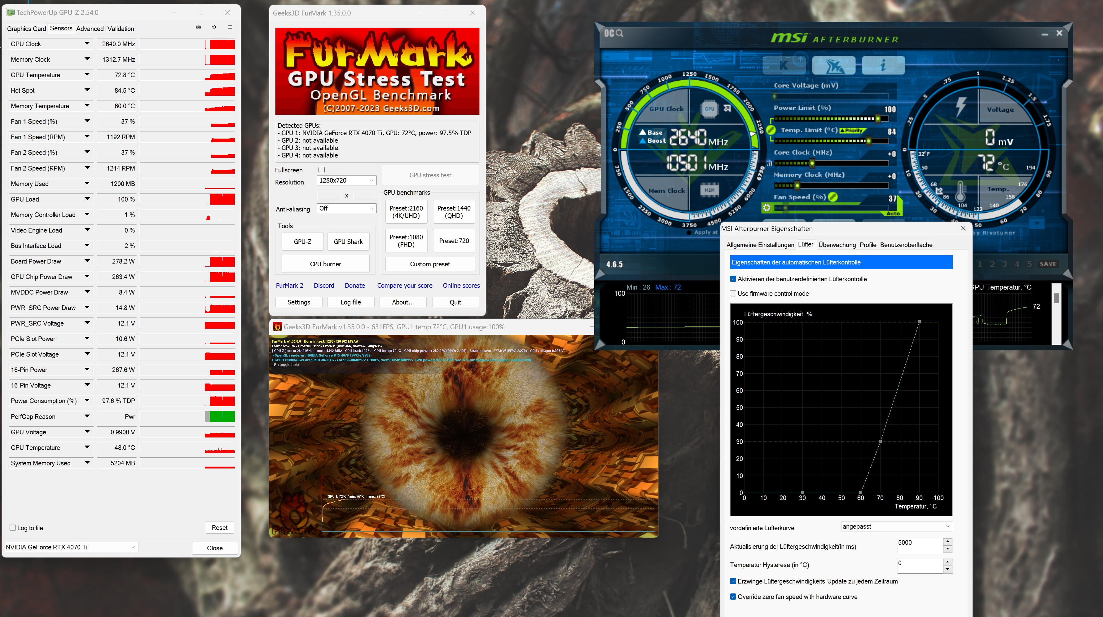

Ich habe mein Kärtchen gerade mal ein paar Minuten die erlaubten 285 Watt TDP via Furmark verballern lassen. (über 600 FPS ohne Spulenfiepen, jippi) An den Bildern kannst Du gut sehen, wie leise heutige Karten imstande sind zu laufen. Bei voller snthetischer Auslastung, laufen die Lüfter nie schneller als 44%, was ziemlich genau 1400 U/min und somit einem leichten Säuseln entspricht. Die Temperaturen sind dabei völlig normal und unverdächtig. Deine Karte darf sich 200 Watt TDP genehmigen. Es leuchtet mir einfach nicht ein, warum die Lüfter Deiner Karte so hoch drehen müssen. Gigabyte ist nicht für Müll BIOSe bekannt, zumal Afterburner die Signalabfolge des BIOS der Karte sowieso überdeckt. Jedenfalls bei korrekter Anwendung der Software.
Mich würde jetzt abschließend noch interessieren, ob sich das Lüfterverhalten nun durch den Einsatz von After Burner verbessert hat bzw. ob Du inzwischen eine vernünftige Lüfterkurve gebastelst hast.
Also die Grafikkarte mach jetzt keine komischen Sachen mehr und Sachen wie undervolting und overclocking mache ich nicht weil ich da schiss hab und meine Karte sowieso von Werk overclocked ist. Lüfterkurve usw hab ich gemacht
wuselsurfer schrieb:

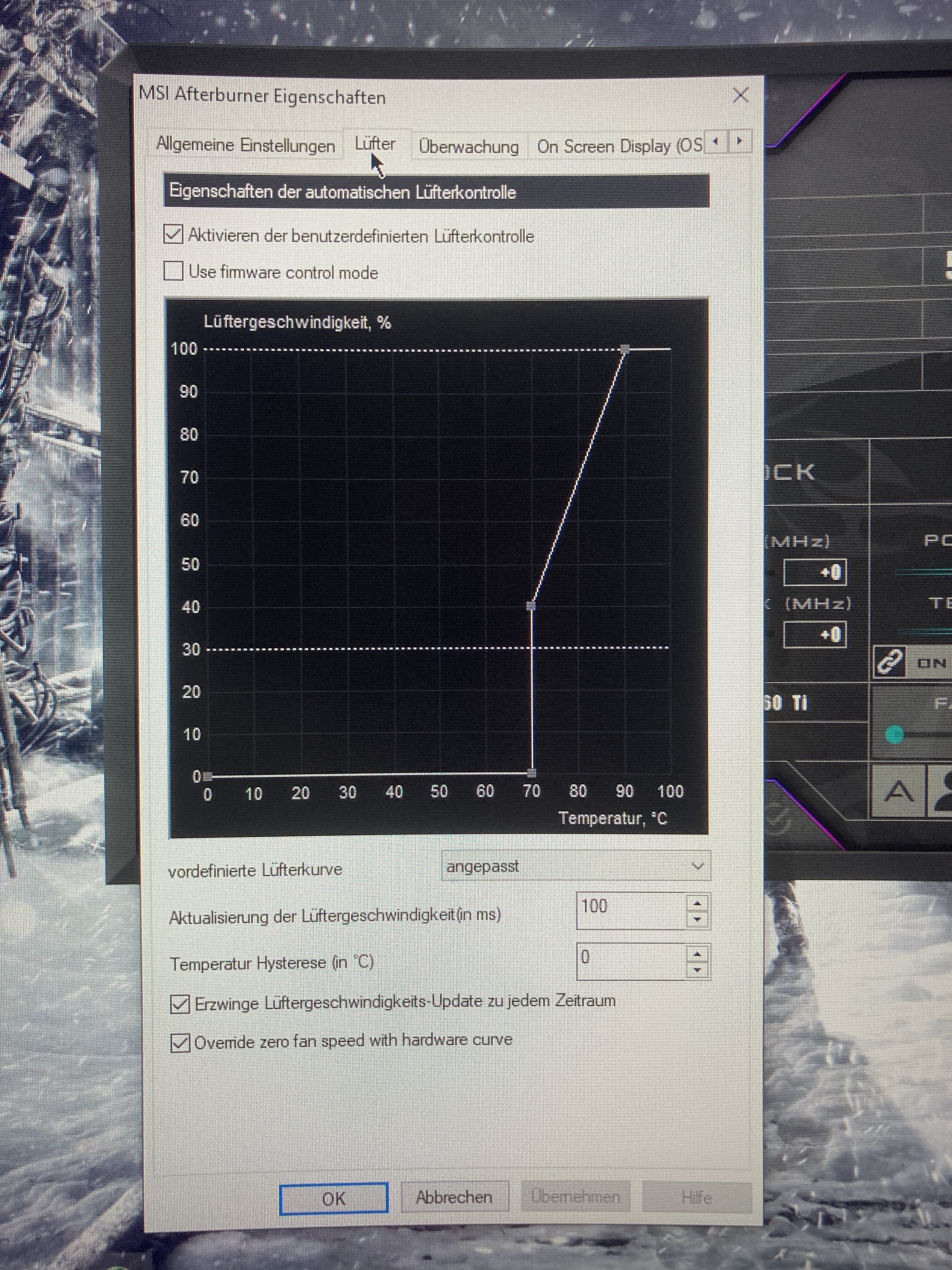

Warum nimmst Du nicht die Kurve, die Schneckenpost in Beitrag #13 vorgeschlagen hat?
In meinen Augen die ideale Einstellung.
Weil die Lüfter ein Anlauf Geräusch haben und erst bei 60% alle drei durchgehend drehen

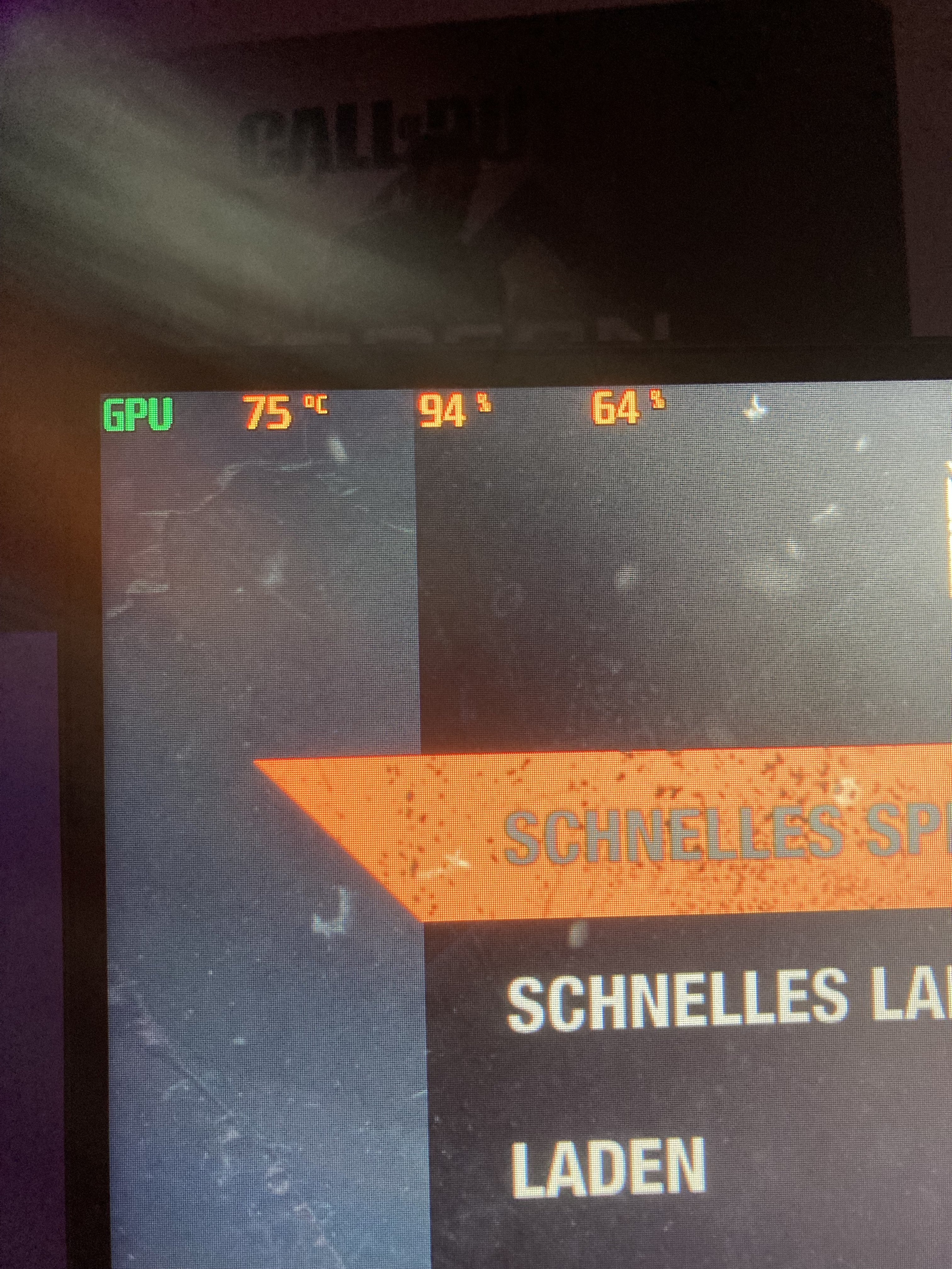

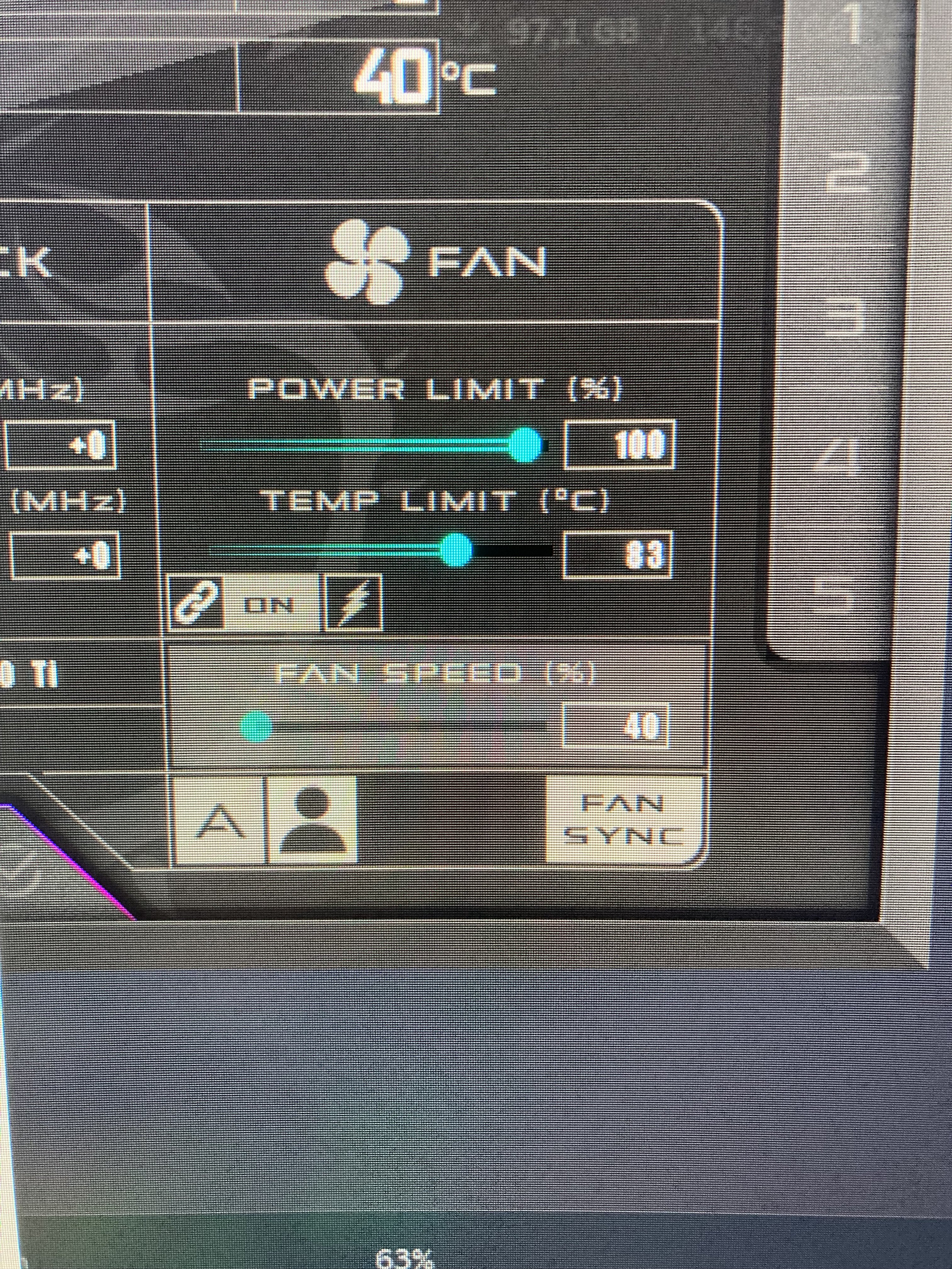

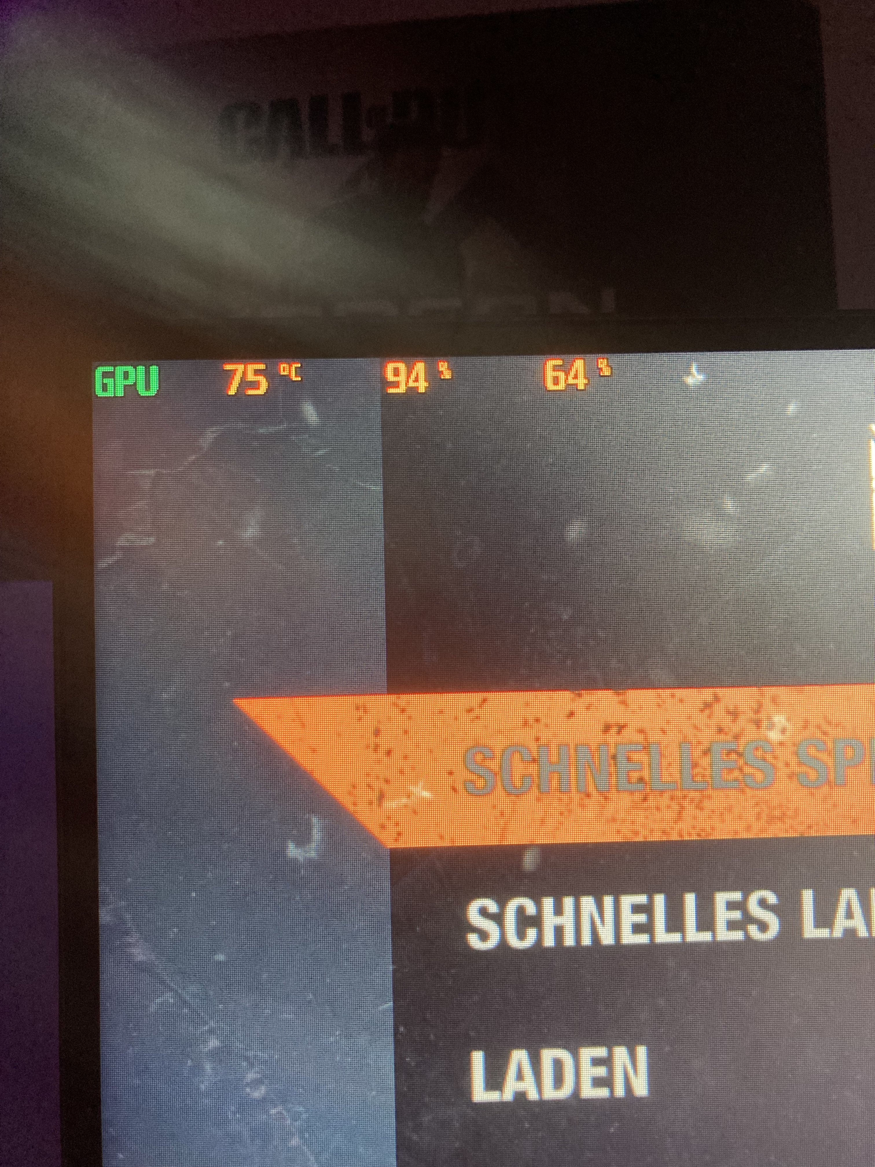

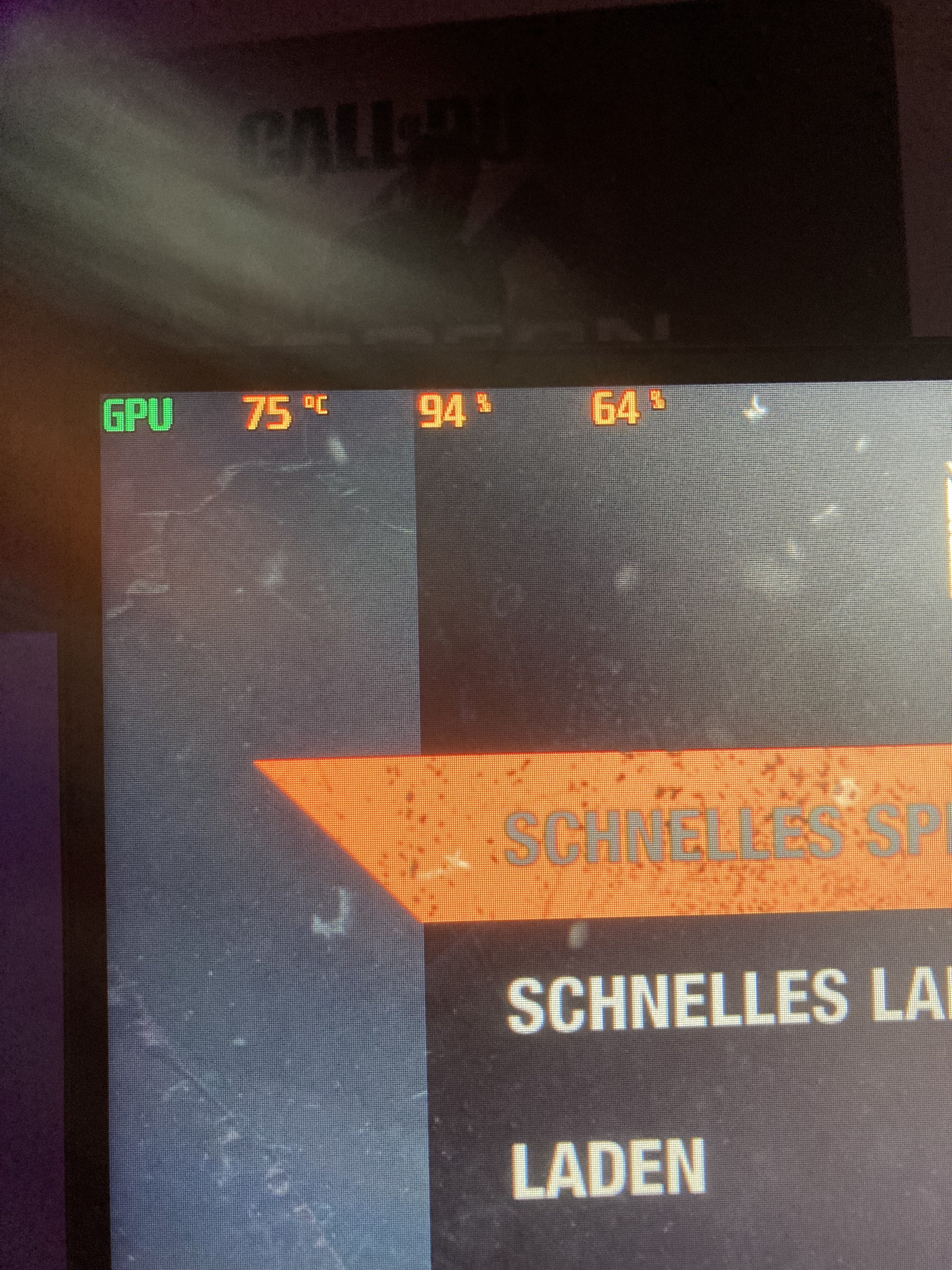

Meine Karte hatte 75Grad > Auslastung 94% > Lüftergeschwindigkeit 64%

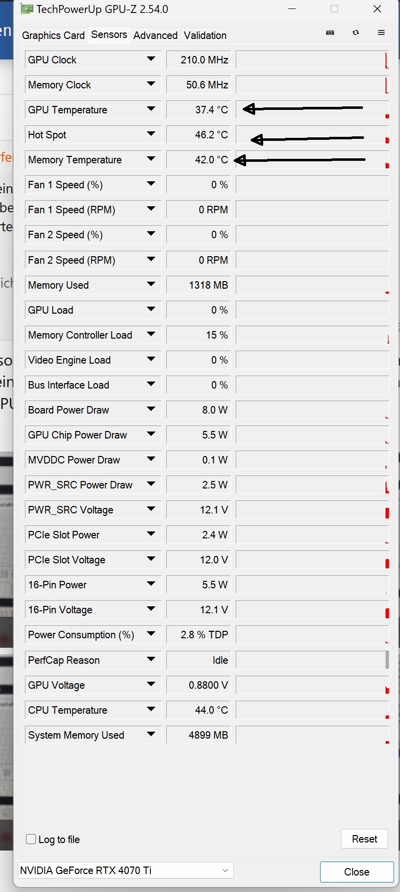

Das ist die GPU also der Chip aber du musst auch nach VRAM (Speicher) und Hotspot schauen.
Je nachdem wie schlecht das Kühlkonzept ist kann der Hotspot bis zu 25°C heißer sein. :heilig:

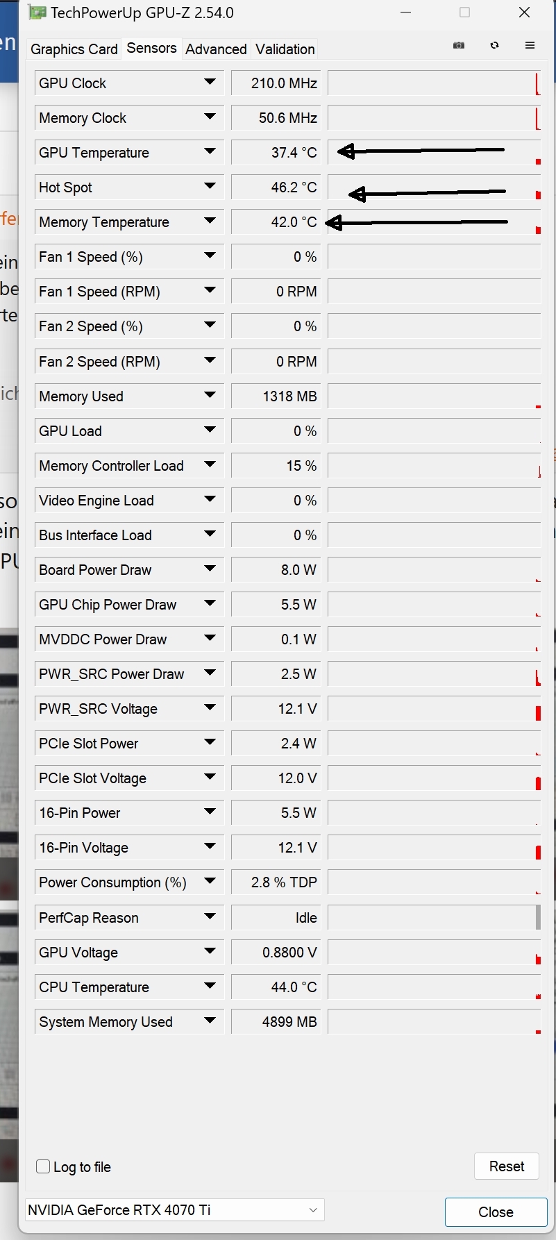

Welche sind das ich habe leider keine Ahnung, hab grade versucht auf YouTube oder Google Hotspot und VRAM zu finden.

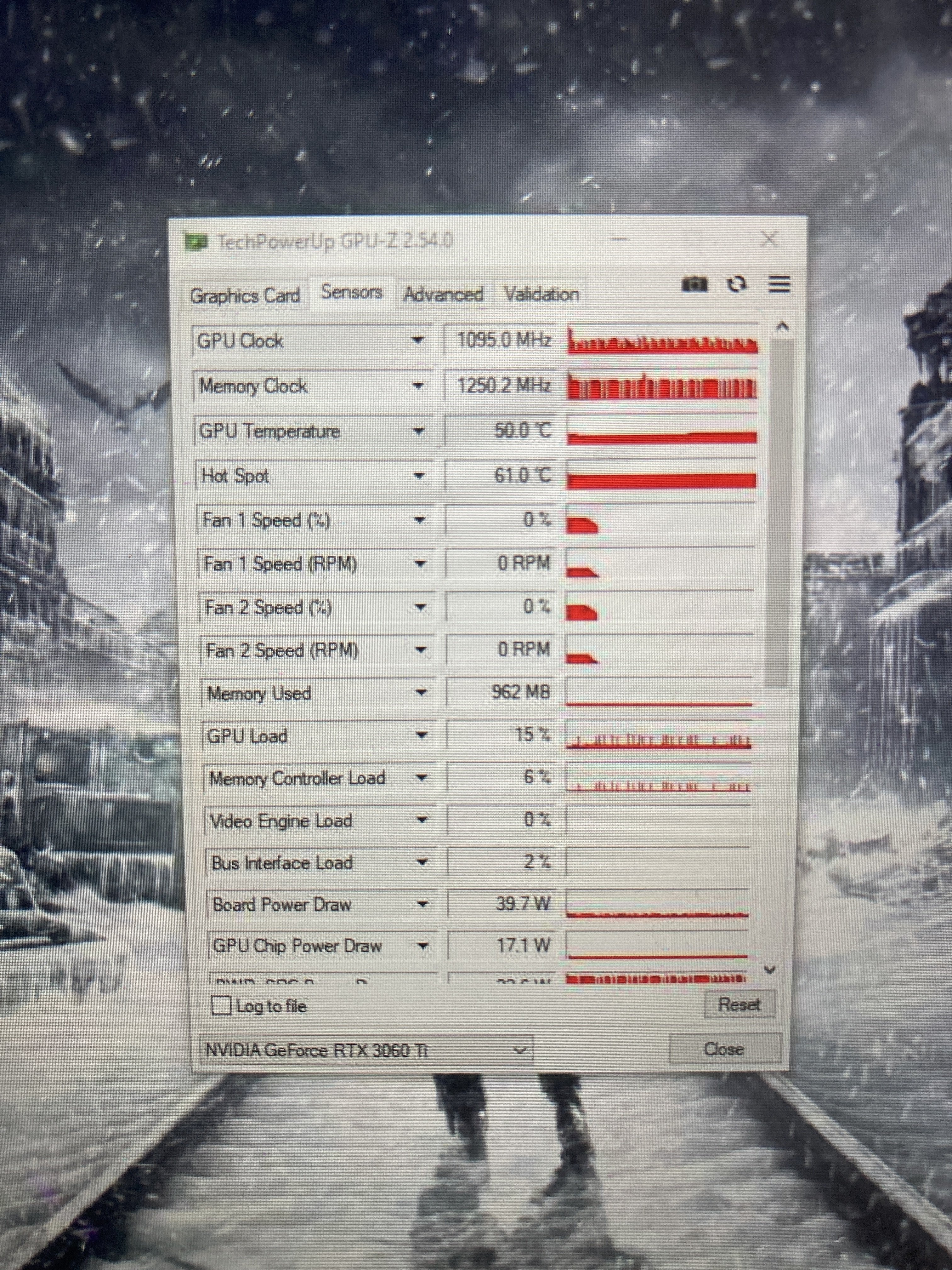

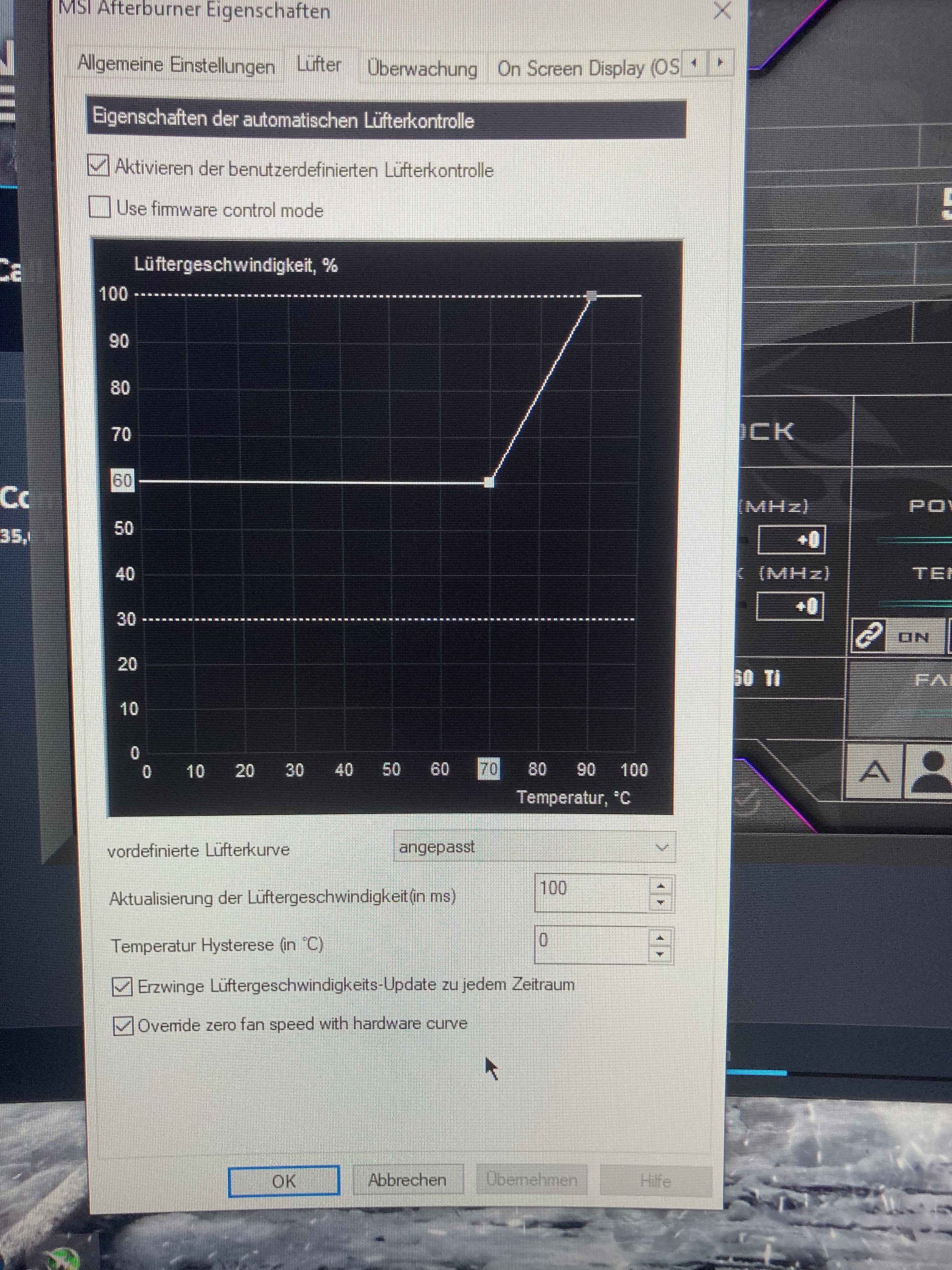

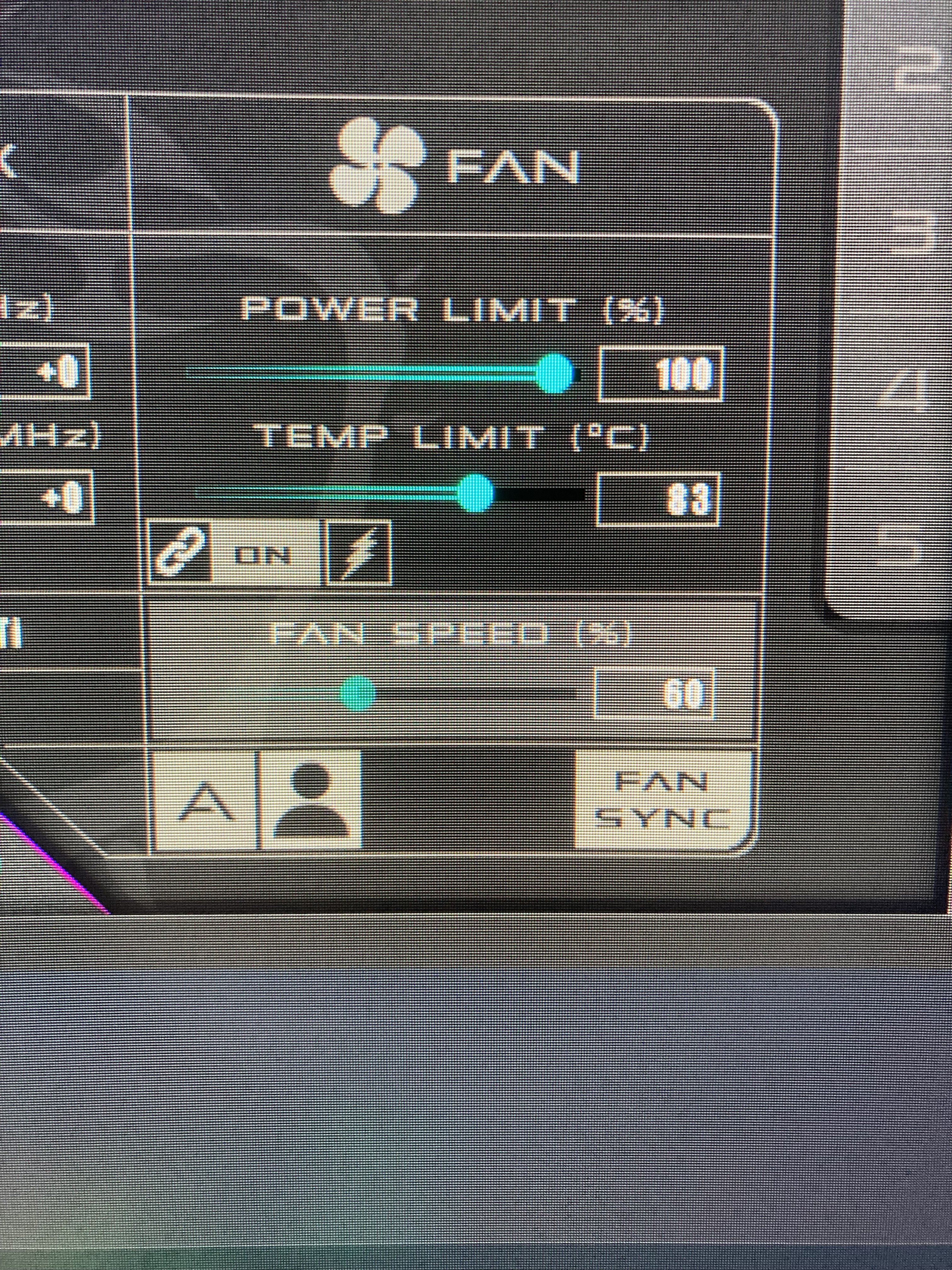

Ja die Karte lässt sonst nur 2 Lüfter drehen und den dritten immer nur kurz an und aus oder alle drei an und aus dabei macht die ein Geräusch beim an und auslaufen das ist ein knirschen, habe 35 Prozesse laufen allerdings auch NOCH eine alte CPU i5 9500

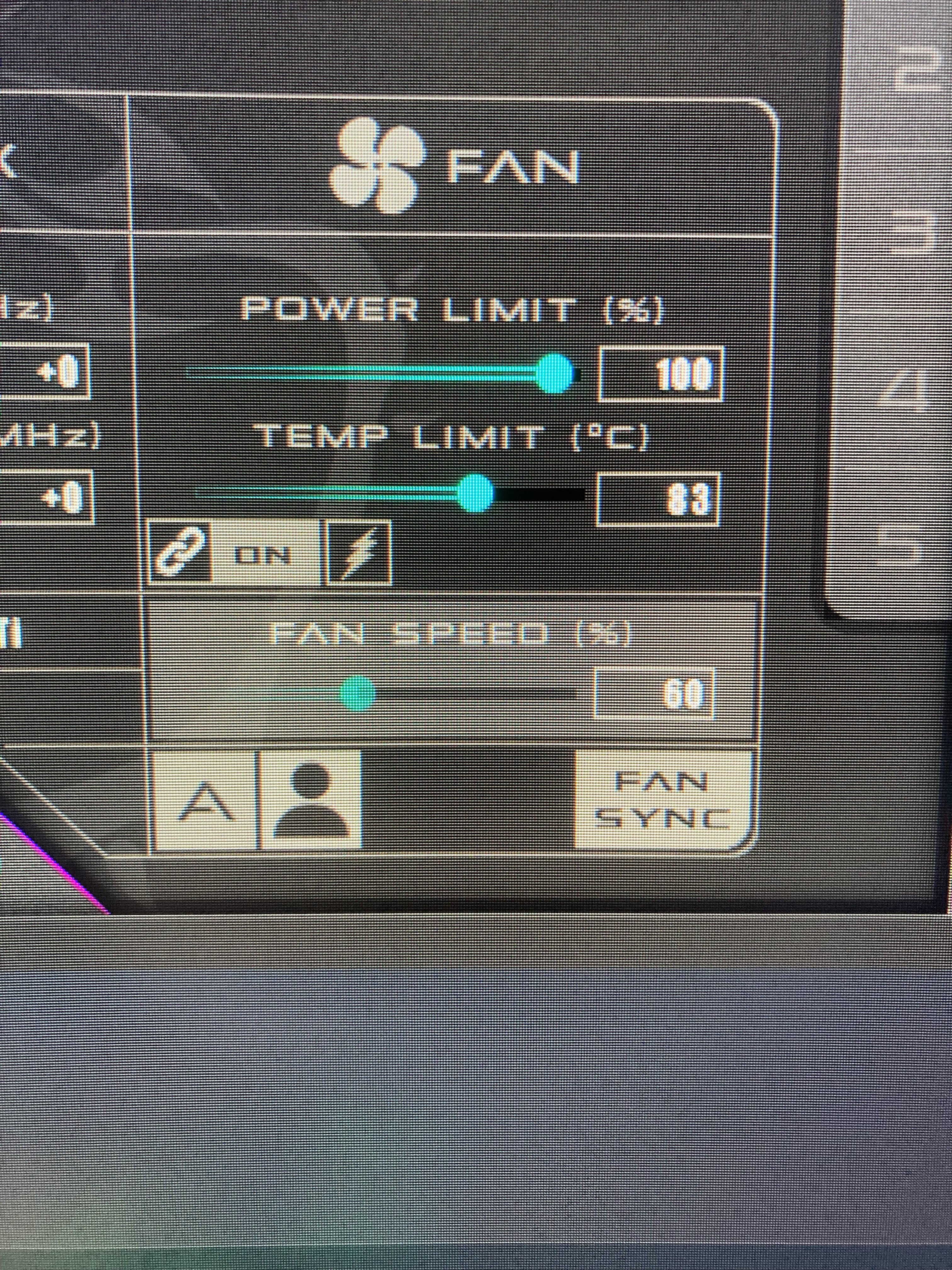

Unter 60% dreht sich ein Lüfter nicht?
Die ersten drei Fotos sind wenn ich 60% bis 70Grad aktiviert habe und die darauffolgenden 3 Fotos sind wenn ich auf 40% habe

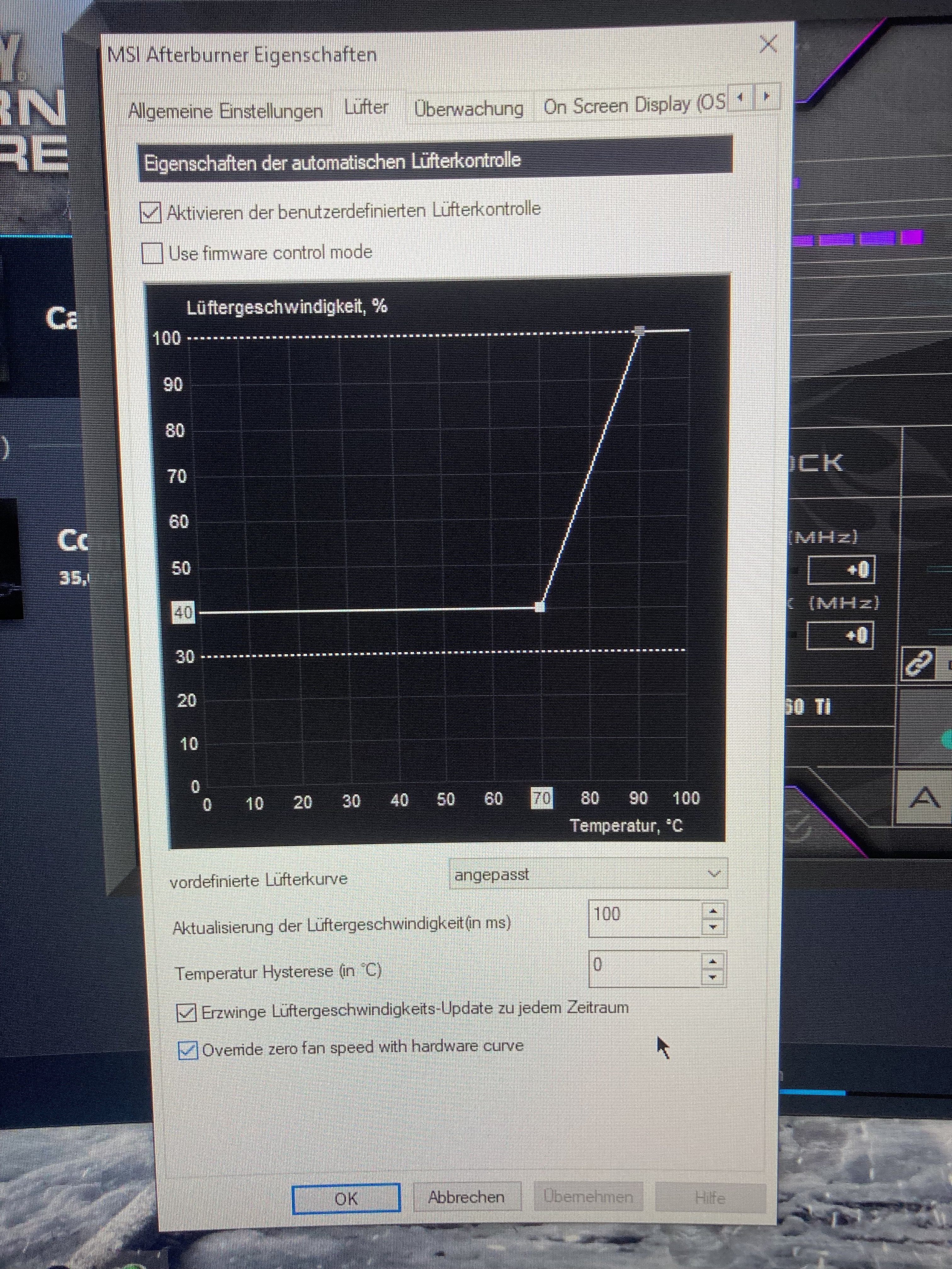

Habe es jetzt auf 50% laufen bis 70Grad. Allerdings ist mir aufgefallen das der meine Lüfter immernoch nicht dreht wenn ich Afterburner nicht geöffnet habe. Aber wenn ich versuche afterburner minimiert zu lassen nur wird er dann geschlossen also leiser würde ich die Karte schon laufen lassen wollen nur geht das unter 50% nicht weil sonst alle 2 Sekunden dieses bekloppte an und Auslauf Geräusch der Lüfter kommt
Hot Spot ist der wärmste Punkt des Kartenchips und VRAM ist der Video-Speicher der Karte.
Bis 50 oder 60 Grad sollte sich doch gar keine Lüfter drehen (Zero-Fan).
Warum stellst Du nicht die Kurve aus Beitrag #13 ein?

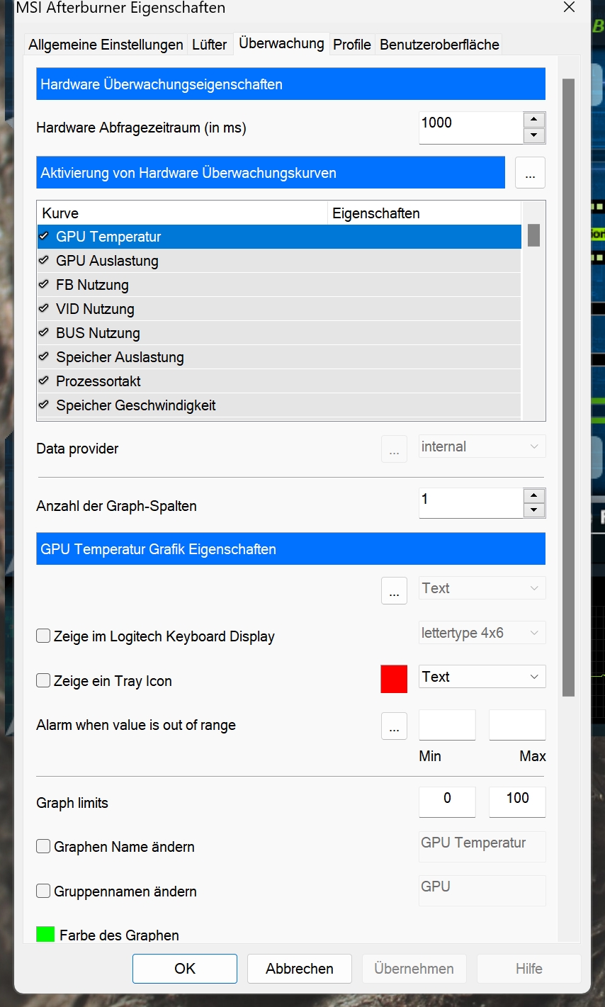

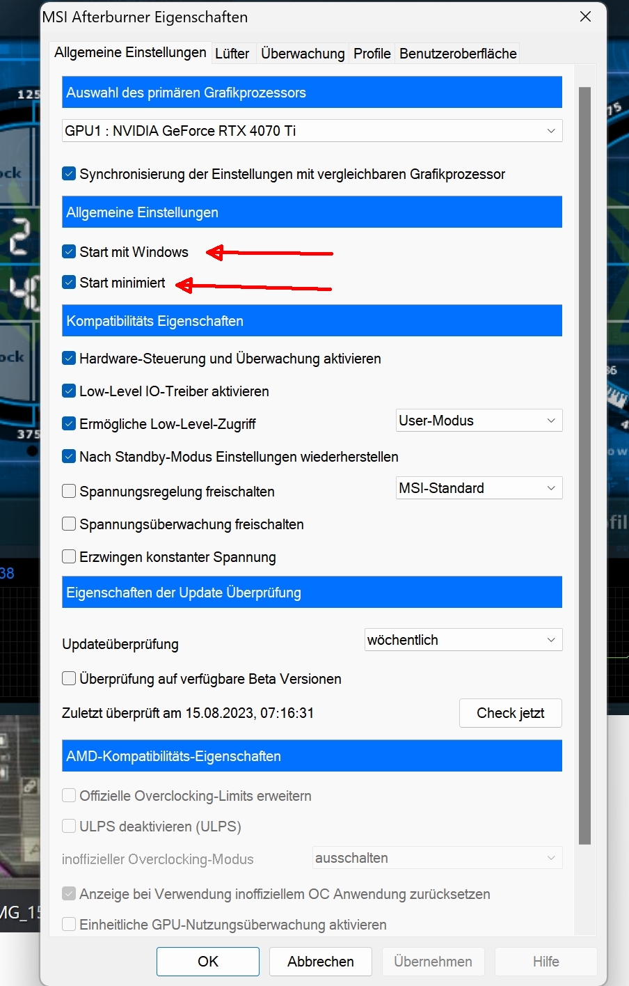

.... das ist zunächst die Hauptsache.

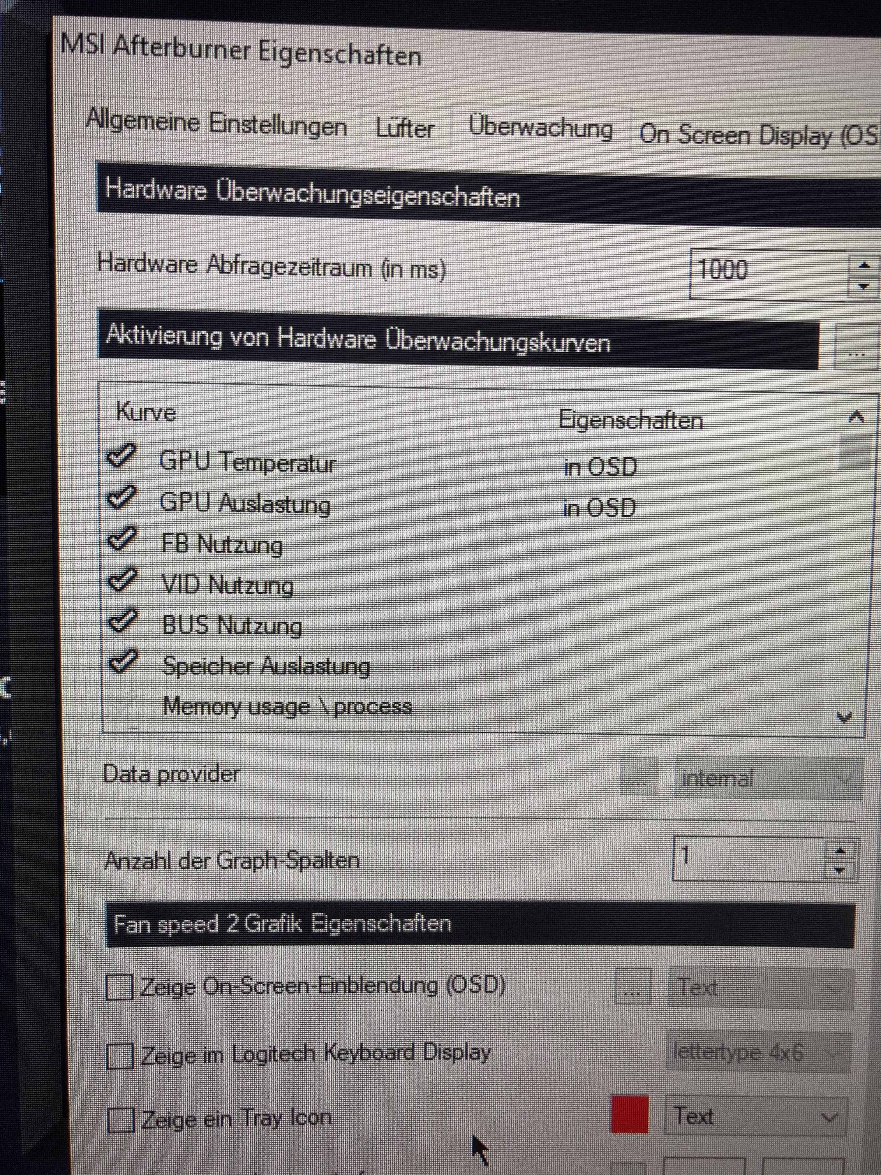

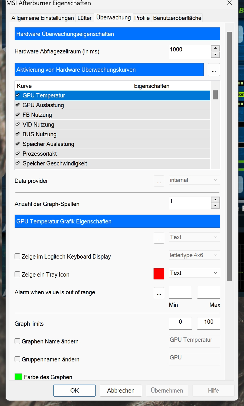

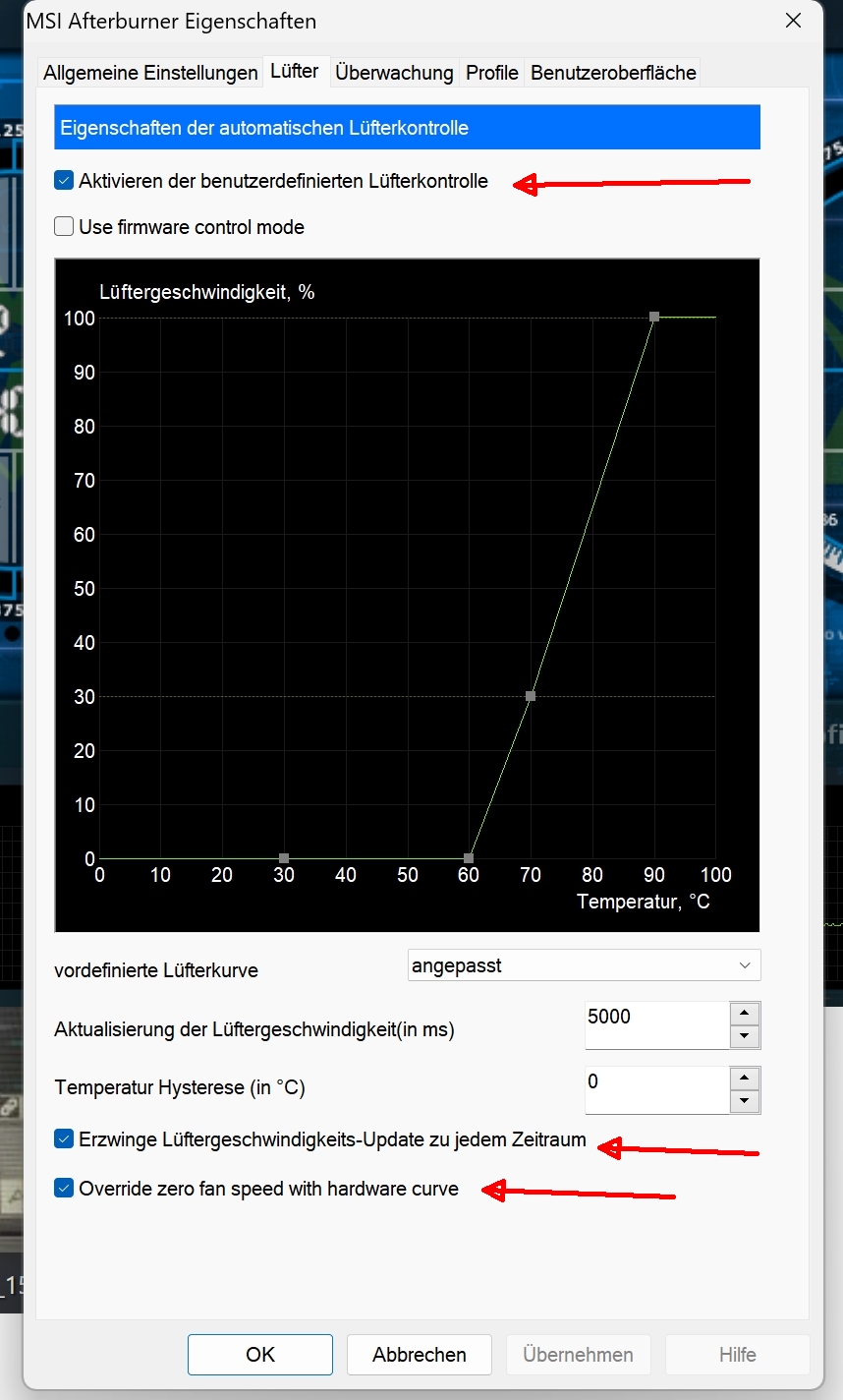

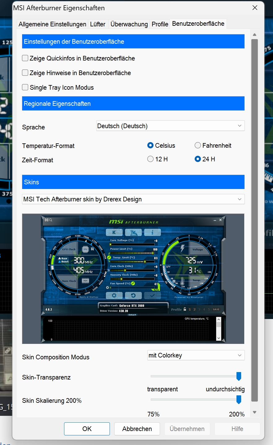

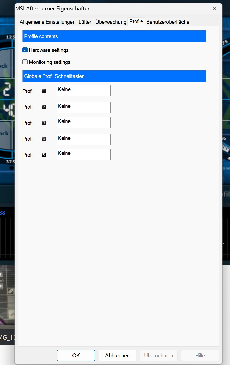

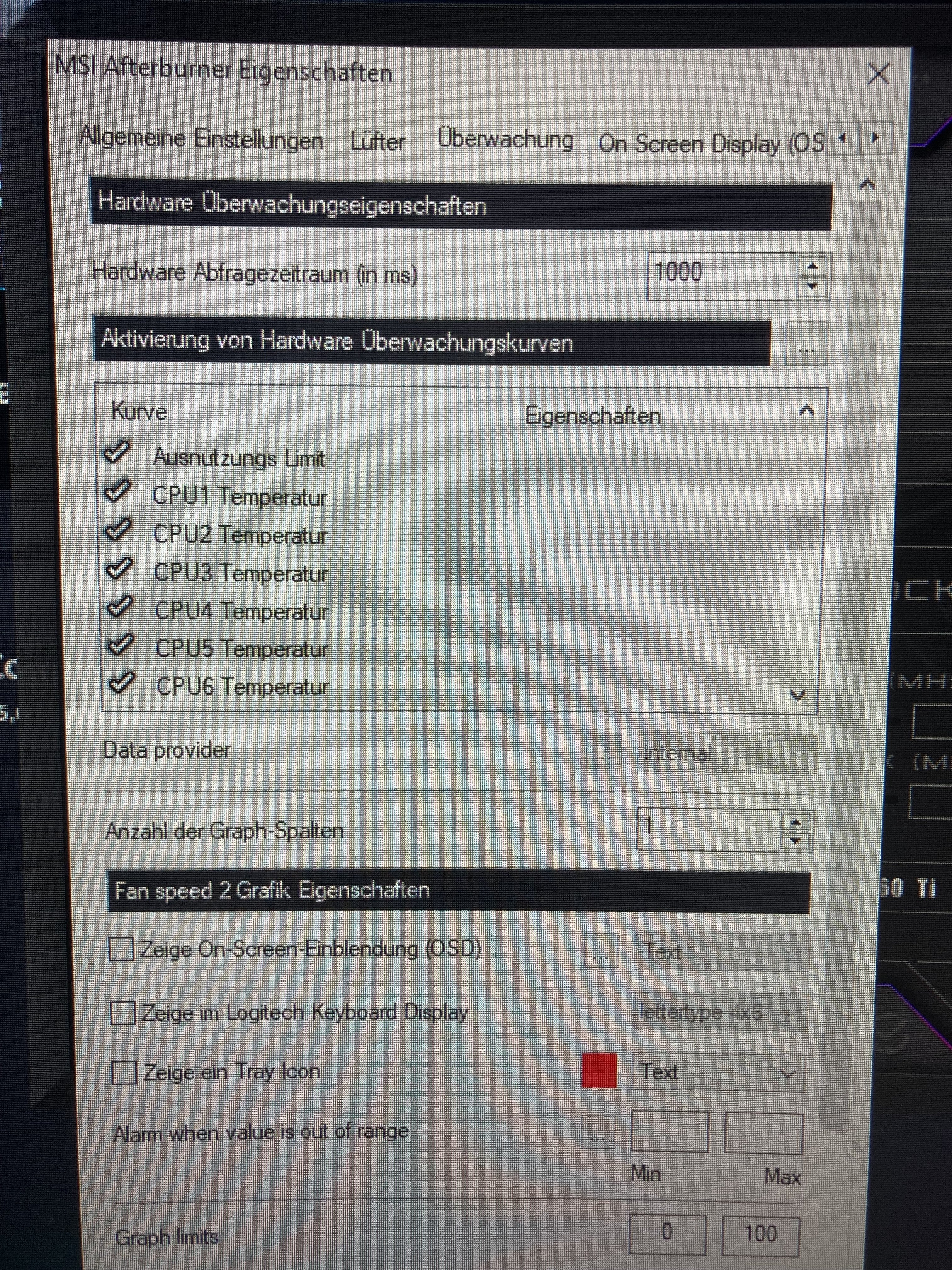

In Deinem Beitrag 30 im vierten Bild bist Du schon auf einem guten Weg. Die Haken sind alle richtig gesetzt und die Lüfterkurve korrekt angelegt, nur etwas zu hoch. Pack Dir den Koordinatenpunkt 70Grad/40% und ziehe ihn nach unten auf die Nulllinie. Dann auf "Übernehmen" klicken.

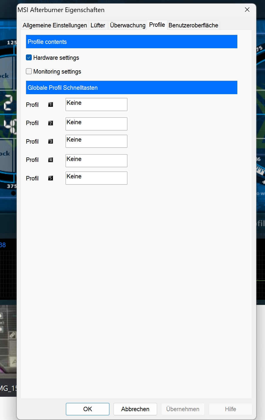

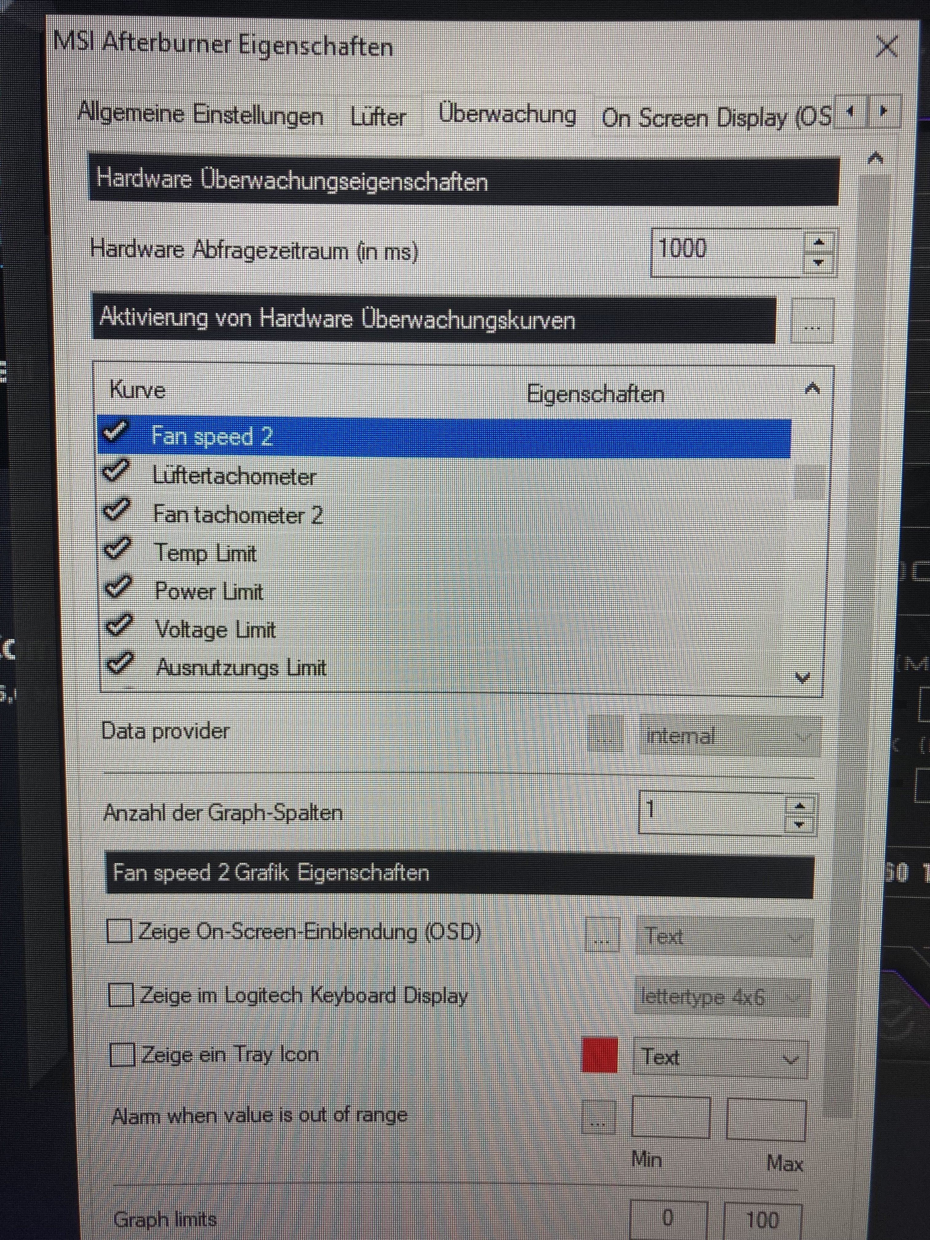

Nun, das ist ja klar. Wenn Afterburner geschlossen ist, greifen die biosseitigen Einstellungen der Karte. Afterburner hat dann keinen Einfluss mehr aus die Karte. Afterburner muss zwingend als Prozess laufen, um die dort von Dir definierte Lüfterkurve zu aktivieren. Dazu legt man Afterburner einfach nach unten in den Tray unten rechts.
Die wichtigsten Einstellungen hab ich Dir mal als Bild angefügt und farblich markiert. Das letzte Bild zeigt GPU-Z und die dort wichtigsten Temeraturbereiche, die man im Auge behalten sollte, weil sie einen signifikanten Einfluss auf die Leistungsfähigkeit einer GPU haben. Wird es dort zu heiß, wird gedrosselt oder das System schmiert ab.

Ich danke dir vielmals, allerdings habe ich jetzt wenn die Lüfter kühlen wieder das an und Auslauf Geräusch, ab und zu. und bei GpuZ wird mir die Memory Temperature nicht angezeigt, alles andere schon.
Die von dir empfohlenen Einstellungen habe ich auch angewandt.
