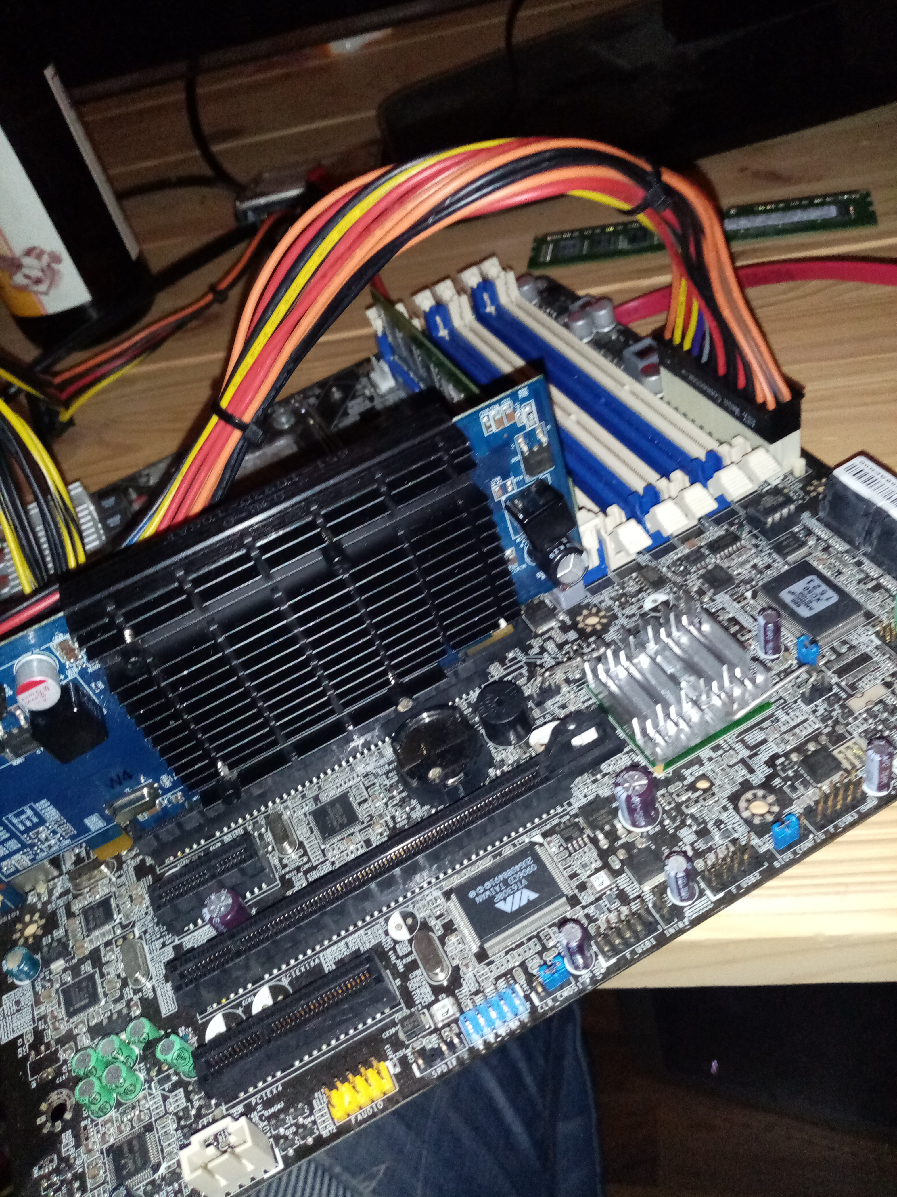

Ich habe ni h eine menge alter pc teile und bin am aussortieren was noch geht und was zum schrott kann, ich habe ein mainboard vor mir liegen, kann euch aber nicht genau sagen welches, es befindet sich ein i7-920 darauf und wird mit ddr 3 2gb 8500u riegeln von samsung betrieben.
Ich weiß, es ist nicht das aktuellste system, ich brauche aber etwas laufendes um z. B. Grafikkarten durch zu testen und mitm laptop geht das schlecht =D
Nun zum Problem, ich stecke eine Grafikkarte an, auch bereits mehrere durch getestet, von der hd 4350 512M ddr2, gigabyte gv-4600C-1GI, NV GT 520 2gb ddr 3 bishun zu der asus en210 silent du 1gd3... Also ein breites spektrum. Immer wenn ich nun das kleine system starte zeigt mir der bios ein durchgehendes piep signal an, es ist ein amibios und somit müsste das signal für speicher oder grafik stehen, ich habe schon 3 verschiedene festplatten dran gehabt welche auf jeden fall funktionieren, da diese schon getestet wurden und das selbe problem tritt auf. Einen BIOS reset über den jumper habe ich auch schon gemacht, sogar mehrfach um sicher zu sein. Kennt jemand solche probleme? Ich bin mir nur nicht sicher ob ich irgendwas falsch eingesteckt habe o. Ä.
Ich freue mich auf alle nachrichten =)
Mfg Alexander

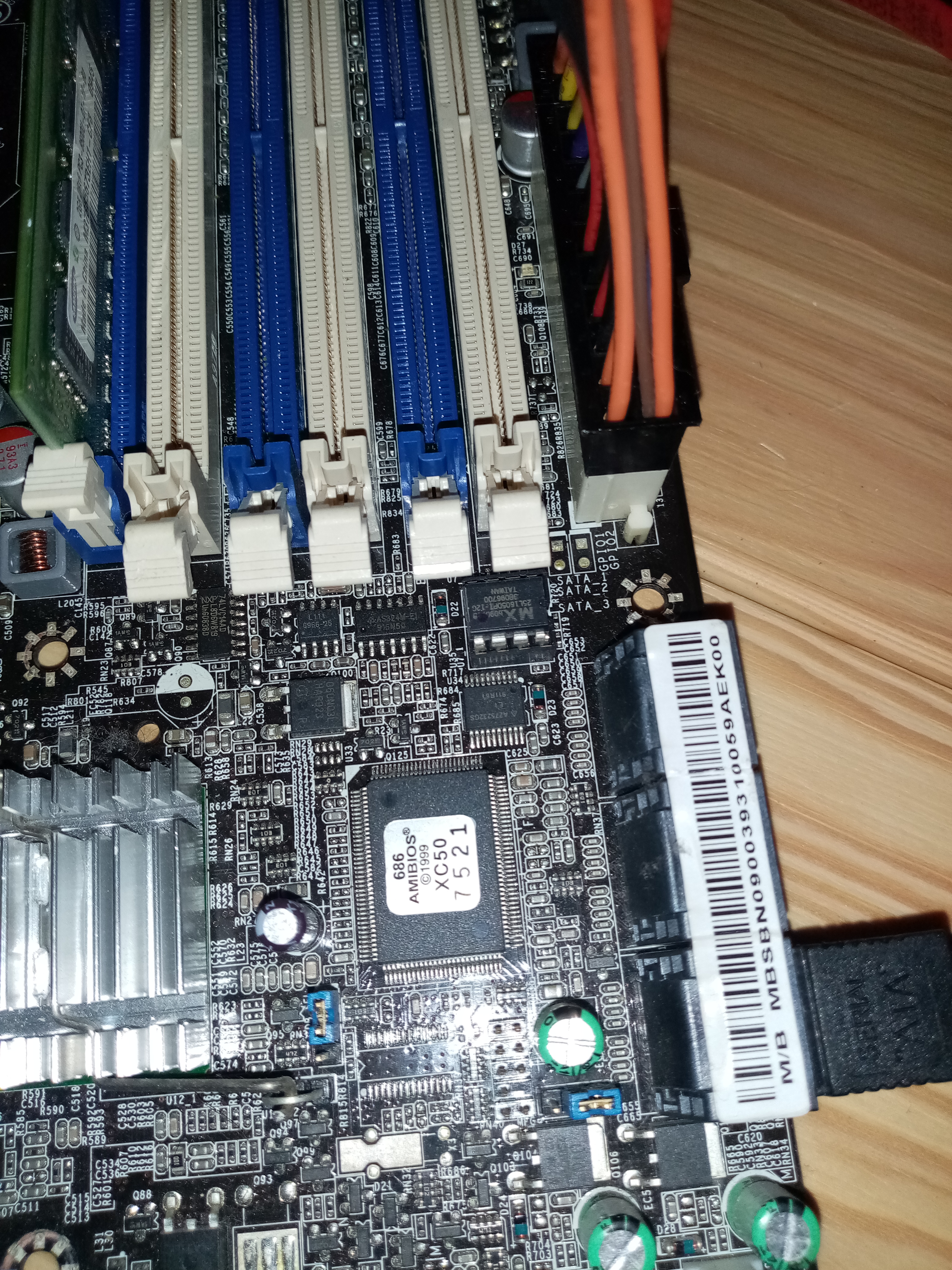

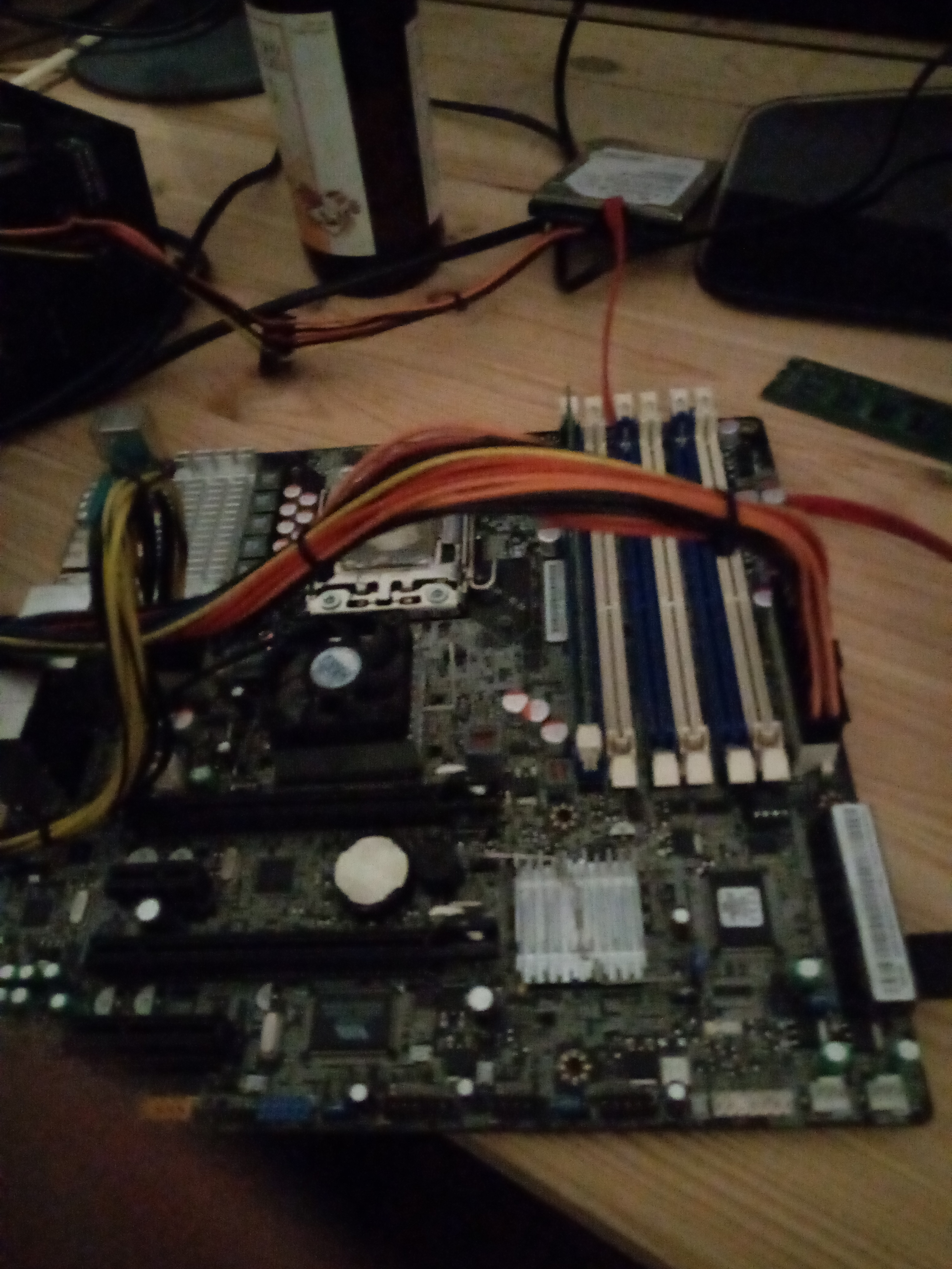

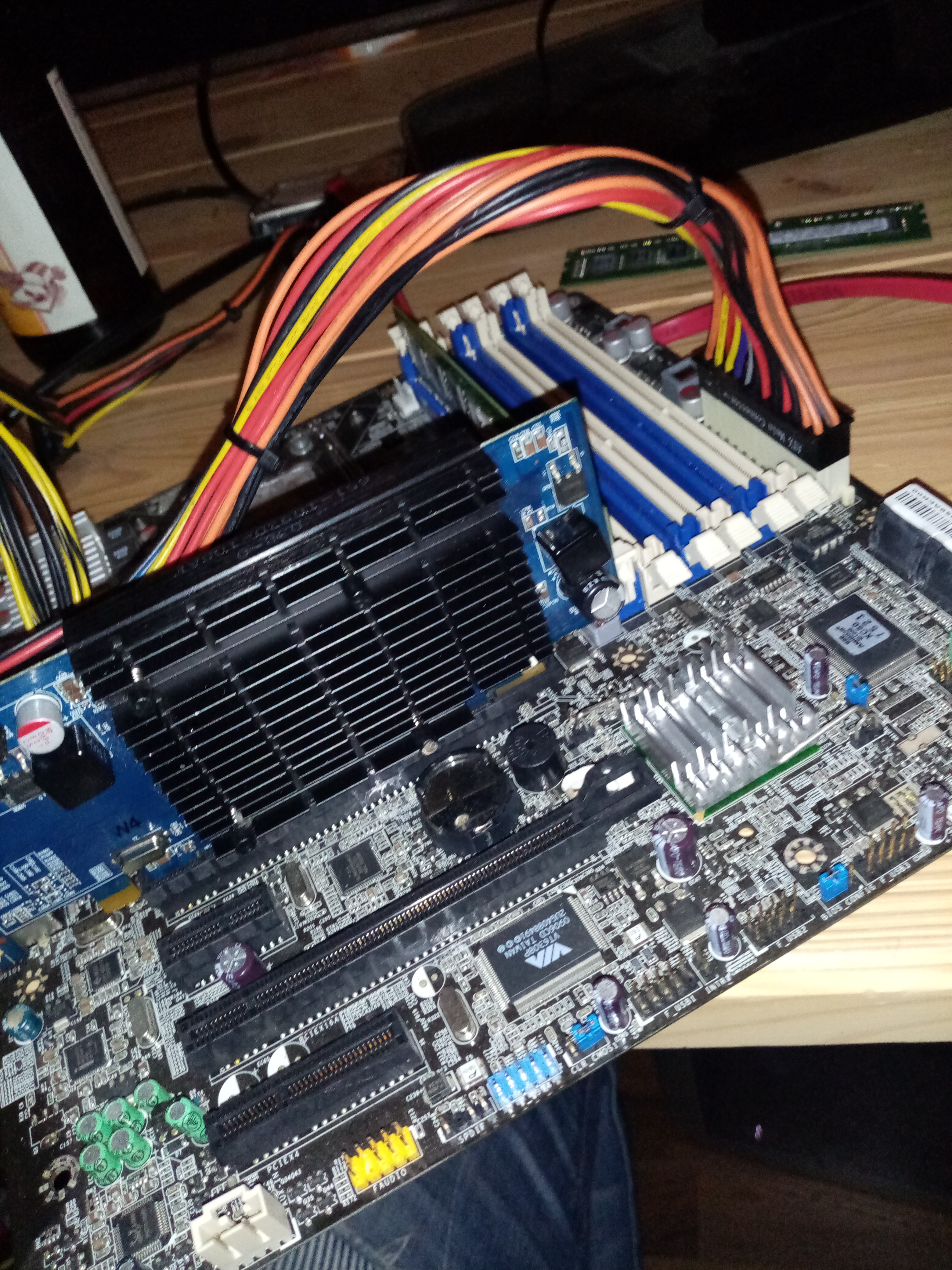

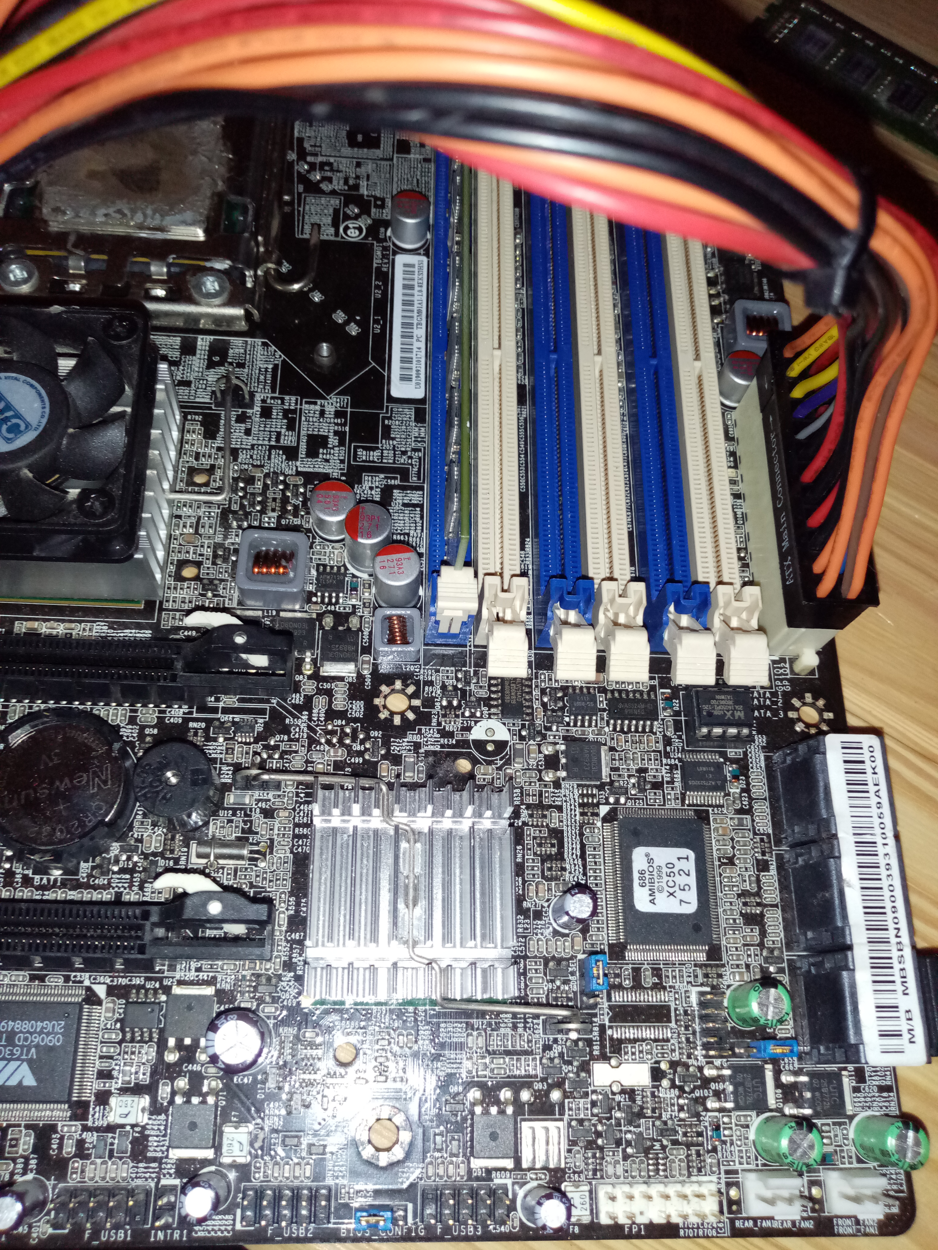

Ich glaube du interpretierst Speicher falsch. Es ist der RAM gemeint, nicht Festplatten. Die sind völlig unwichtig zum Betrieb.

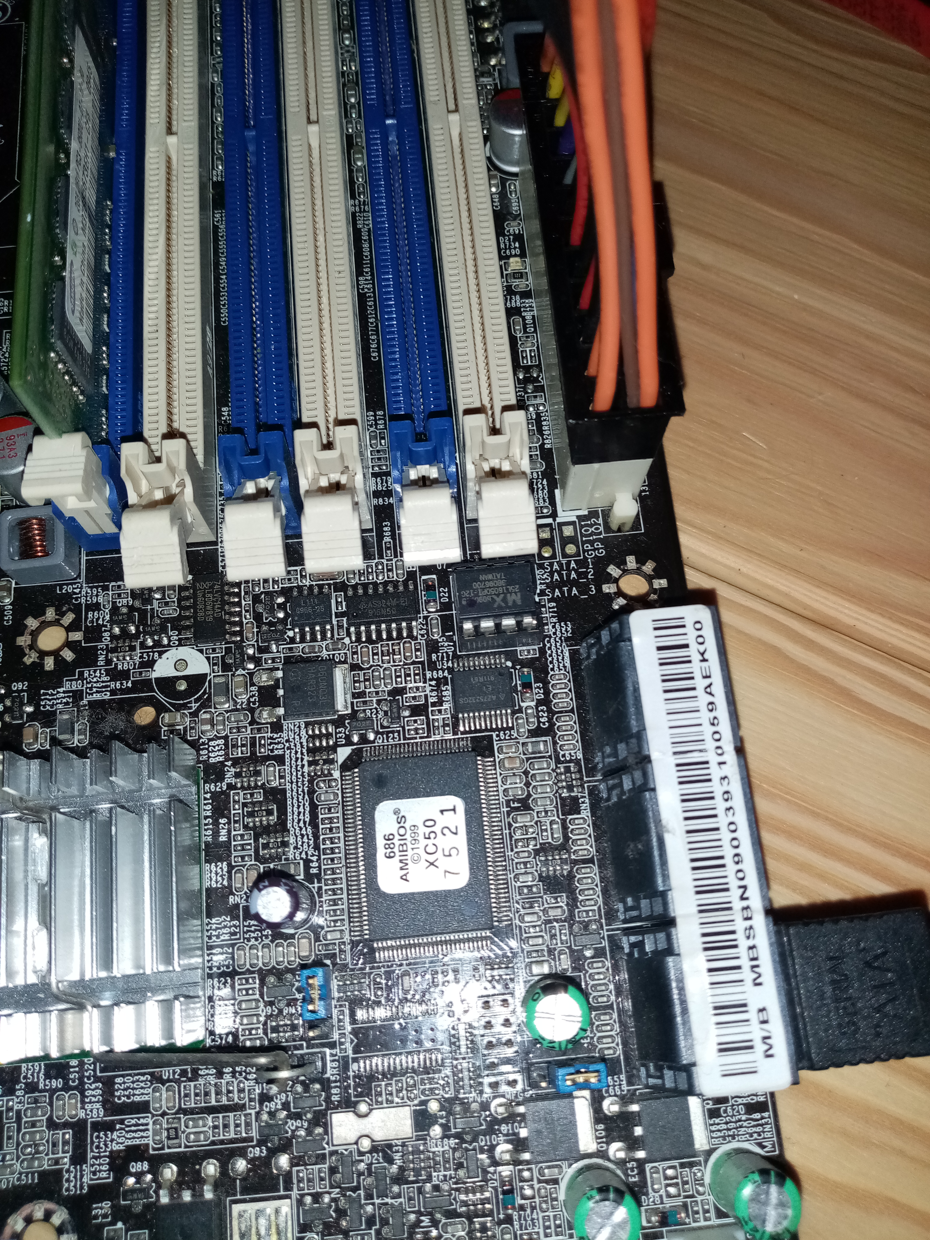

Steck mal den RAM DIMM in den ersten weissen Slot.
Wenn ich das auf dem PCB richtig lese, ist der erste blaue DIMM2 und der erste weisse DIMM1.
Und wie Smily schon geschrieben hat, Memory bezieht sich auf den RAM. Dem Board ist egal, ob eine Festplatte dran haengt oder nicht ;)
Reaktionen: Smily
Das wars schon.. Schonwieder was gelernt =D ich danke dir und schönen abend noch
Reaktionen: Smily
maxi der II schrieb:
du musst schon wenigsten 3 Ram slots belegen sonst startet das board auch nicht
Das stimmt nun wirklich nicht.
Alle X58 Boards die ich kenne starten auch mit einem oder zwei Riegeln, allerdings muessen diese eben in den richtigen Slots stecken ;)
