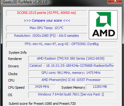

Hier nochmal der FurMark Test.

die WLP zu ersetzen wird mit sicherheit nicht schaden. FurMark würde ich nicht nutzen.
