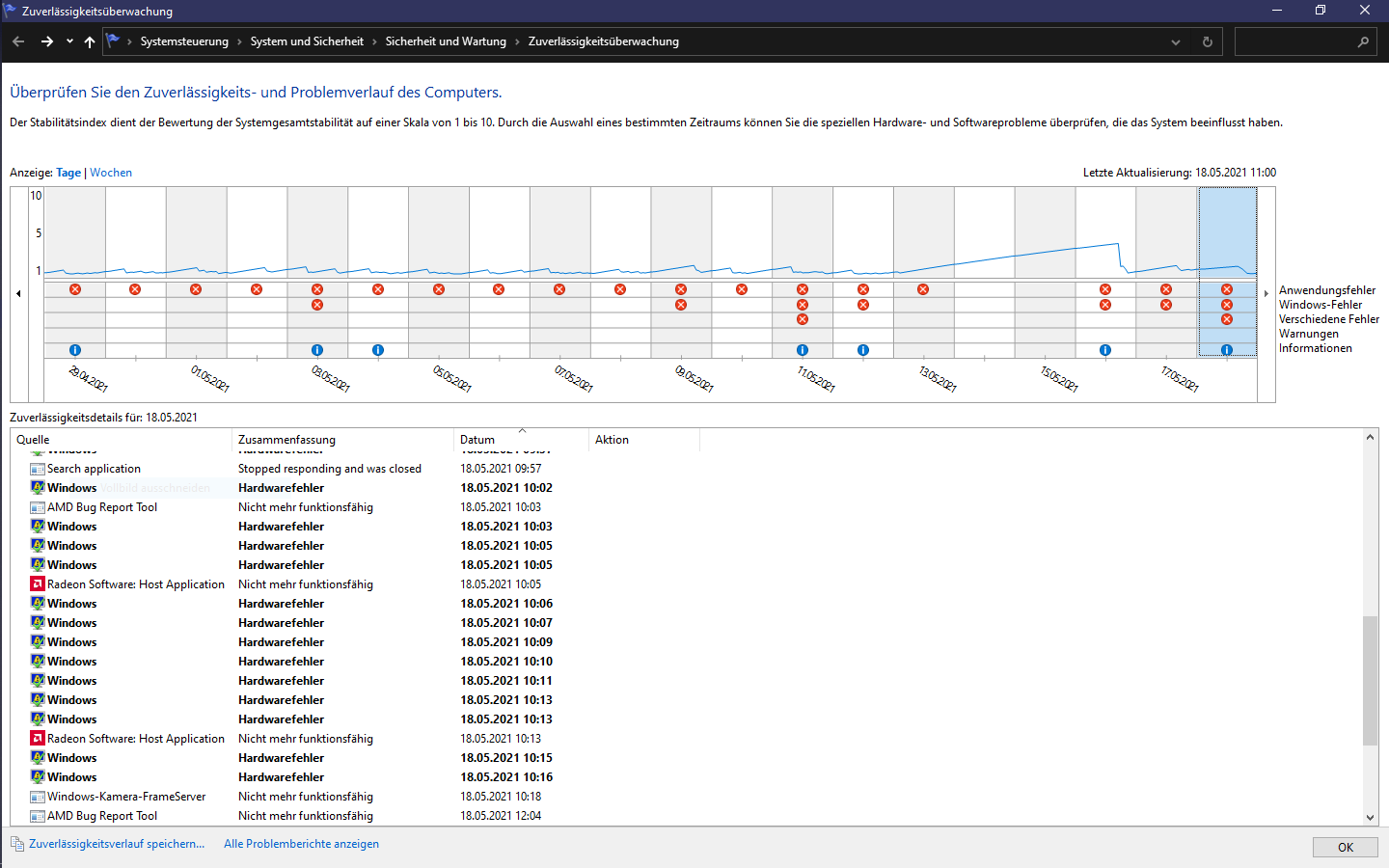

Ausserdem gibts da noch ein nettes Tool, das nennt sich Zuverlässigkeitsverlauf und ist in Windows sogar schon eingebaut. Und das dürfte für diese Vorkommnisse unter "Kritische Eregnisse" sogar eindeutige Hinweise auf die Ursache liefern können.
Bei dem Windows hardware fehleer steht fehler code 141 bei jedem der Einträge
Der Bugcheck 141 steht für "VIDEO_ENGINE_TIMEOUT_DETECTED", da steigt also die Grafikkarte aus. Und da ist die Ursache meist entweder ein Treiberfehler, ein Übertaktungsproblem oder ungenügende Stromversorgung.
