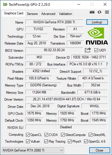

Ich hab mal geguckt wie du es beschrieben hast bei mir steht nur TU102-300-K1-A1 , und hab auch gelesen das non A Chips so eine Bezeichnung haben in GPU-Z unter Device ID (10 DE 1E04 ) Hätte da ( 10 DE 1E07 ) gestanden wäre das ein A Chip gewesen .
Was Heist wenn jemand schreibt er hätte einen Samsung Speicher drin was besser sein soll , gibt es andere Speicher marken ?

Nein ich meine Samsung Speicher von der Grafikkarte , mache Leute schreiben das sie eine verbessere Samsung speicher drin haben in der karte . weil meine karte hat auch eine ( Samsung GDDR6 ) drin verbaut .
Grafikkarte ist eine MSI rtx 2080 ti Ventus GP
https://www.techpowerup.com/gpu-specs/msi-rtx-2080-ti-ventus.b6245
Ok, und woran machst du fest dass bei Dir der RAM auf der GraKa von Samsung ist?
Ich kann da nichts erkennen von wem der RAM auf meiner GraKa ist.
Mich wundert, dass die MSI den "lahmeren" Chip drauf hat (immer relativ betrachtet).
Du benutzt GPU-Z ??? Dort steht doch eindeutig welcher Speichertyp und Hersteller verbaut ist. GDDR6 (Samsung).

wie schon nekkepenn geschrieben hat , unter GPU-Z steht es drin .
Oh Gott, massenweise Tomaten auf den Augen.
Sorry, JETZT sehe ich es auch bei mir - GDDR6 Samsung
