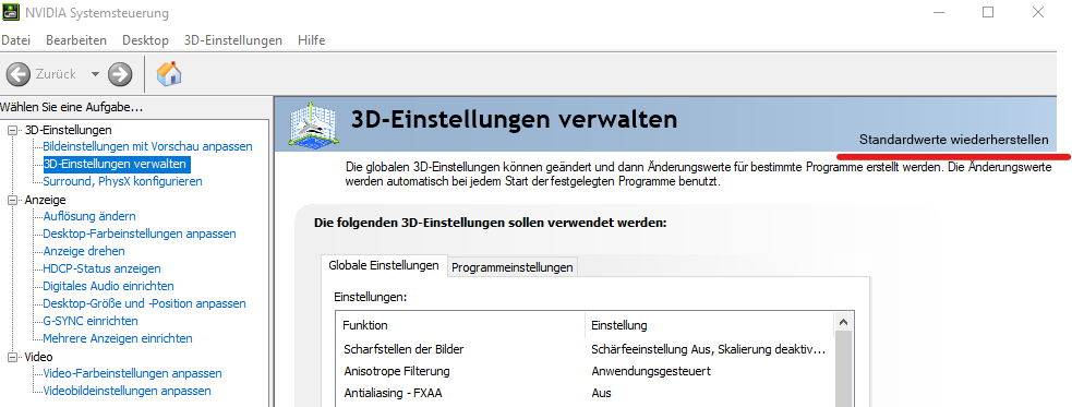

  • Es kann auch helfen in der Nvidia Systemsteuerung den Treiber auf Standardwerte wiederherstellen zu gehen, oben rechts in dem Menü.

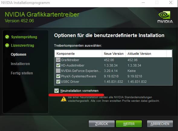

  • Oder den Grafiktreiber deinstallieren und neu installieren. Dies kann man in einem Rutsch erledigen. Bei der Treiberinstallation kann man die "Benutzerdefinierte Installation" auswählen, dort den Haken bei Neuinstallation vornehmen aktivieren. Damit wird vorher nicht nur deinstalliert, sondern auch alle Einstellungen auf Standard zurückgesetzt. Dies geht auch mit verschiedenen Versionen, älter und neuer. Beispiel: Es ist Version 452.06 installiert, dann startet man die Installation von 451.67 (älterer Treiber) und kann den einfach drüber installieren, zur Sicherheit als Neuinstallation.

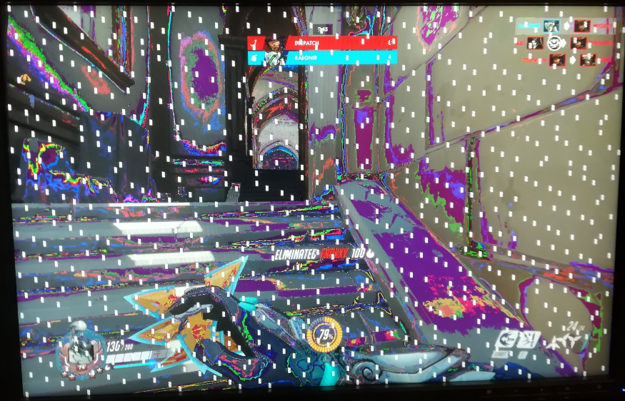

Pixelfehler / bunte Flecken sind zu sehen
  • Das Übertakten vom Speicher der Grafikkarte kann dies verursachen. Einstellunge verringern oder auf Standard zurücksetzen. Sieht vielleicht so aus? oder so ?
  • Nicht Übertaktet? Der Speicher der Grafikkarte ist möglichweise defekt. Wenn ihr unsicher seid, macht ein Bild davon und zeigt es im Forum. So wie auf diesem Bild.
  • Leuchtet nur ein einzelner Pixel dauerhaft in einer Farbe? Dann ist ein Pixelfehler vom Monitor den man selbst nicht reparieren kann.

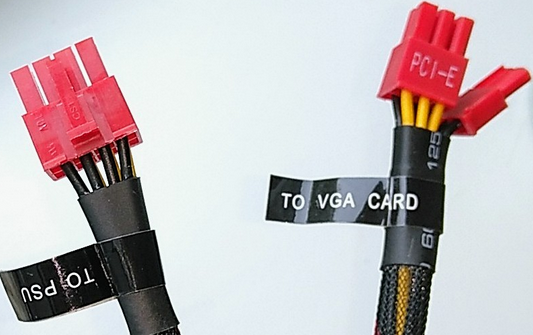

  • Zusätzliches Stromkabel an der Grafikkarte angschlossen? Bei dem Netzteil sollten Kabel dabei sein z.B. ein 6 pin PCI-E Kabel oder 6+2 pin oder 8 pin. Diese müssen an der Seite der Grafikkarte eingesteckt werden. Bitte nicht mit dem 12V Stecker für die CPU verwechseln.
  • Hier die Buchsen an der Grafikkarte für ein 6pin Kabel und ein 6+2 pin (bzw. 8pin ) Kabel
  • Update: Wenn ein Kabel sich am Ende aufteilt in 2 mal 8 pin oder 6+2 pin, dann sollte man bei hohem Verbrauch wie es eine RTX 3080 und 3090 zeigen, nur einen Stecker davon anschließen. Weitere Stromanschlüsse sollten dann von weiteren Kabel kommen. Also pro Anschluss an der Grafikkarte nur einen Stecker pro Kabelstrang nutzen.
  • So ein Kabel bzw. auch ein Anschluss am Netzteil ist in der Regel für max. 300 Watt ausgelegt. Sollte die Grafikkarte also mehr Watt verbrauchen können, müssen mehr Kabel und Anschlüsse verwendet werden.

  • Hier ein Beispiel wie die Kabel vom Netzteil aussehen, rechts sieht man gut den 6+2 pin Stecker, diesen kann man in eine 6 pin Buchse stecken und den 2 pin einfach daneben hängen lassen oder man nimmt sie zusammen in eine 8 pin Buchse. (mit VGA Card ist die Grafikkarte gemeint, PSU ist das Netzteil)

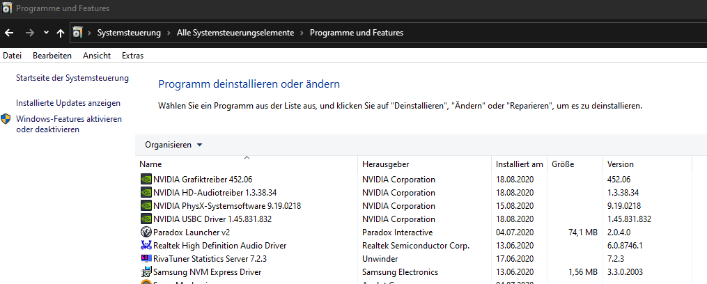

  • Ist der aktuelle Treiber installiert? Windows installiert oft Ältere. In der Systemsteuerung dann zu Programme und Features, dort könnt ihr diese Infos finden ( geht auch: Windows 10 Einstellungen > Apps )

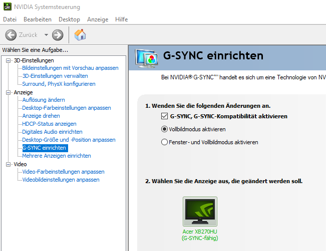

  • G-Sync im Treiber eingestellt und G-Sync am Monitor aktiv ? Dort kann man Einstellen ob G-Sync nur im Vollbild genutzt werden soll oder auch bei allem was im Fenstermodus läuft.
  • Hier ein Beispiel vom Monitor

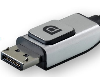

  • Kabel zum Monitor in Ordnung? Es sollte nicht stark geknickt oder gebrochen sein. Der Stecker ist ok, nichts innen drin verbogen? Es reichen schon Kleinigkeiten, dass Stecker den Kontakt nicht mehr vollständig haben.
  • G-Sync benötigt meist ein Displayport Kabel. Man beachte die Form vom Stecker, leicht anders als HDMI. Zusätzlich hat Displayport hat einen Knopf zum lösen, da der Stecker einrastet.
  • Bei HDMI wird G-Sync erst mit HDMI 2.1 unterstützt, z.B. RTX 3070, 3080 und 3090.

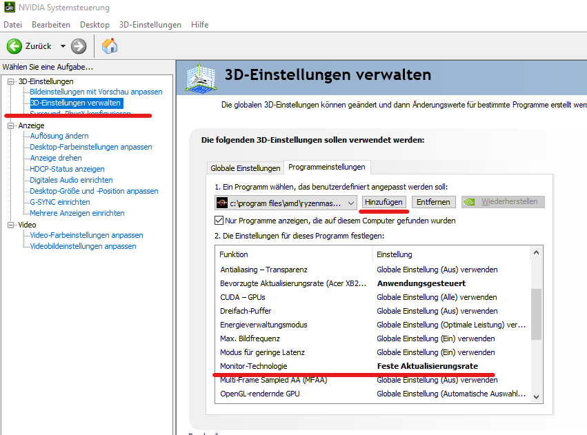

  • Dies kann am Vollbild-Fenstermodus von G-Sync liegen. Zum Beispiel reagiert Ryzen Master negativ da drauf. Auf nur Vollbildmodus aktivieren stellen löst das Problem.
  • Möchte man den G-Sync Vollbild-Fenstermodus trotzdem nutzen, kann man einfach bei den Programmen die negativ auf G-Sync reagieren, dies einzelnd ändern. Also allgemein Vollbild-Fenstermodus aktivieren und dann einzelnd im Treiber bei 3D-Einstellungen, Programmeinstellungen, das Programm hinzufügen (falls es nicht in der Liste ist). Dort bei Monitor Technologie von G-Sync auf Feste Aktualisierungsrate einstellen, speichern unten rechts.

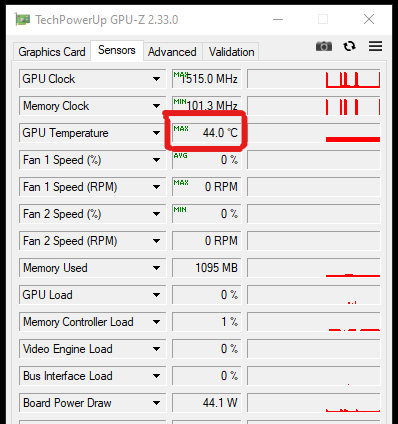

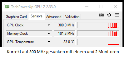

  • Ist es ein G-Sync Monitor mit 144 Hz und G-Sync ist ausgeschaltet? Dann taktet möglichweise die Grafikkarte nicht korrekt runter, G-Sync wieder aktiveren sollte das Problem lösen. Den Takt der GPU mit GPU-Z überprüfen (HWINFO und HWMonitor gehen auch). Dieser ist bei RTX 2000er Karten bei 300 MHz wenn nichts auf dem Desktop passiert.
  • Ein erhöhter Stromverbrauch bei mehr als einem Monitor ist normal. In meinem persönlichen Beispiel sind es 300 MHz bei der GPU mit einem und 2 Monitoren. Monitor 1 mit G-Sync WQHD 144Hz und Monitor 2 mit Full HD 60Hz. Es unterscheidet sich lediglich der Verbrauch, mit einem Monitor sind es laut GPU-Z 17 Watt, mit 2 Monitoren sind es 21 Watt.
  • Je nach Kombination von Monitoren und deren unterschiedlichen Hz kann es zu einem deutlich erhöhtem Verbrauch kommen, nicht nur 4-5 Watt. Da kann es helfen eine andere Version vom Grafiktreiber zu probieren oder bei einem Monitor die Refresh Rate zu reduzieren. Läuft der Hauptmonitor mit 144 Hz... Dann kann es helfen den auf 120 Hz zu stellen.

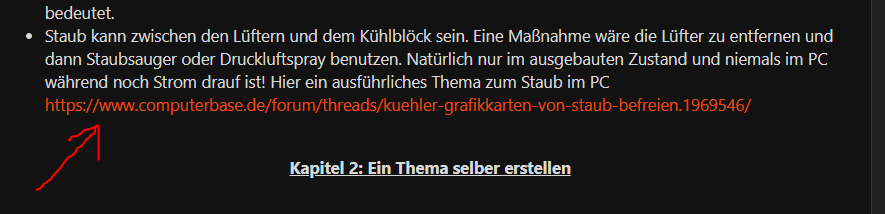

  • Staub kann zwischen den Lüftern und dem Kühlblöck sein. Eine Maßnahme wäre die Lüfter zu entfernen und dann Staubsauger oder Druckluftspray zu benutzen. Natürlich nur im ausgebauten Zustand und niemals im PC während noch Strom drauf ist! Hier ein ausführliches Thema zum Staub im PC Grafikkarten von Staub befreien

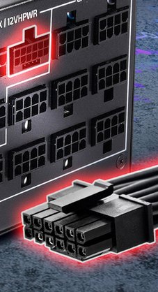

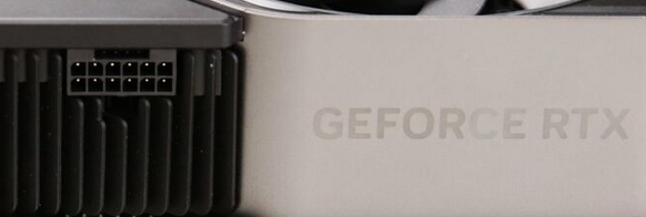

Kapitel 5: Achtung bei den neuen 12VHPWR Anschlüssen und Steckern
Neue Grafikkarten haben eventuell die neuen Anschlüsse für Stromstecker.
Bezeichnung 12VHPWR oder 12V-2×6
Bei diesen Anschlüssen und Steckern sollte penibel darauf geachtet werden die Stecker 100%ig einzustecken.
Richtig eingerastet sollte man ein leises Klicken hören.
Diese Stecker dürfen nicht schief sitzen oder ein Lücke aufweisen. Brandgefahr bei schlecht sitzenden Steckern, also überprüft alles doppelt, am besten nochmal wenn der PC fertig oder die neue Grafikkarte eingebaut ist.

hier hab ich noch gesehen das der Link in voller Länge dargestellt ist:
Das ist nicht mal dem Support von AMD bekannt 🤷‍♂️
Ich hatte mich gewundert, warum Ryzen MAster bei mir immer abkackt, wenn ich das Fenster auf den 2. Bildschirm verschiebe. Mit G-Sync auf Einstellung "Nur im Vollbildmodus aktivieren" passiert das nicht.
Reaktionen: Pizza!
Das Problem der modernen Programme ist, dass es alles grafisch aufwändige Sachen sind die von der Grafikkarte nicht nur als simples Fenster angesehen werden. Stattdessen wird G-Sync getriggert, weil der Treiber denkt da läuft ein Spiel oder ähnliches und dann läuft das mit 30 FPS oder so. Ich weiß nicht genau womit diese Oberflächen erstellt werden.
@Creeping.Death
Ich denke du kannst wie in meinem Beispiel nur Ryzen Master umstellen und trotzdem Vollbild Fenster nutzen.
Wie ich das einstelle ist mir bewusst. Ich finde es nur schlimm, dass das Problem AMD bzw. deren Customer Support nicht bekannt ist.
