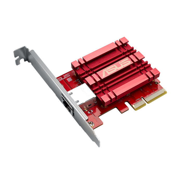

Ich denke ich werde erstmal vielleicht die Asus 10GBit Netzwerkkarte rausnehmen. Über den riser könnte die vermutlich nur maximal 2,5 GBit, oder?

Wieso? Du splittest den x16 Slot in 2x x8. Die Karte ist ja auch nur x4, also ist die Karte voll angebunden und die GPU mit 8 Lanes.

Dann wäre die Netzwerkkarte unterversorgt und 10 GBit/s möglicherweise wirklich nicht verfügbar.
Hast Recht, die Netzwerkkarte kann in den x1 Slot, das ist nur x1...

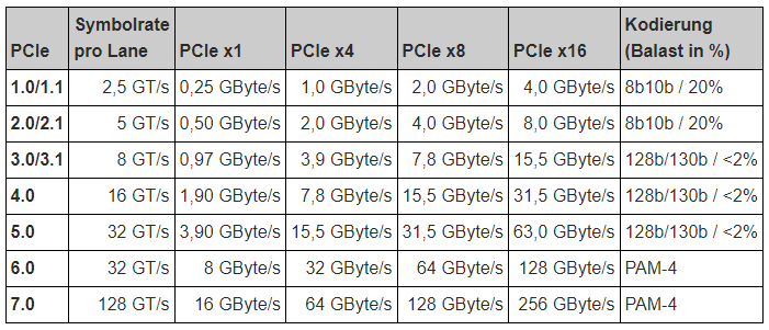

Hab mich nie so richtig damit beschäftigt, aber verstehe ich das richtig, dass mit einer PCIx1 3.0 eigentlich auch 10GBit gehen müsste ? weil 10GBit sind ja ca. die 0,97Gbyte aus der Tabelle, oder ?

Die auf dem Bild ist doch x1.
Rein theoretisch heißt 10 GBit/s ja 1,25 GB/s.
PCIe 3.0 x1/x4/x8/x16 ist vollduplex, also 1/ 4/ 8/ 16 GB/s simultan beim senden und empfangen, 10 GbE ist ebenfalls vollduplex, aber Du wirst de facto nicht ganz 1 GB/s sehen weil a) technisch nicht mehr möglich ist und b) man bei einem kompletten TCP/IP Stack immer Overhead hat.

Ne die ist x4, oder verwirre ich mich gerade selbst. x1 ist noch etwas kürzer.
Ist richtig, hatte ich falsch in Erinnerung!
Also, x1 würde nicht die nötige Datenrate für 10GbE liefern, und x2 gibt es nicht, d.h. der nächstgrößere Schritt ist x4.

Die abgebildete Netzwerkkarte passt nicht in den PCie x1.
Ich gehe stark davon aus, dass er dann nicht 10 GbE aushandeln kann, da der Link Speed einfach zu niedrig ist. Dann wäre der Vorteil der dedizierten Netzwerkkarte dahin.
