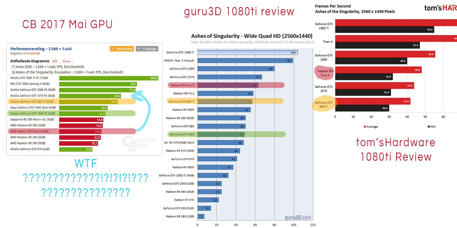

ja, nvidia hat die treiber so gut gemacht, dass die fury statt 110 fps (was realistisch ist, hab ich auch, allerdings nicht mit einer furyx sondern nitro) in doom wqhd nurnoch 70 schafft, mit dips auf 40 (die zahlen sind kompletter müll). hier gehts nicht drum, dass nvidia etwas aufgeholt hat, sondern dass amd einfach schlechter geworden ist - und zwar in fps, und nicht in verhältnissen.
die nächste geschichte mit aots ist ebenfalls kurios. glaubst du es geht mit rechten dingen zu, wenn die 1060 die r9 furyx in einem "async compute" benchmark überholt? die fury mag probleme mit der auslastung haben, aber von der hardware her ist es ein monster - hier kann eine gtx1060 niemals gewinnen, wenn bspw. durch eine moderne api die auslastung der fury auf ein hohes niveau angehoben wird, was in aots in dx12 (!!) zweifellos der fall ist. wo soll bitte die leistung bei der 1060 herkommen? das geht nur, wenn man die fury irgendwie verkrüppelt und so die leistung der fury so weit runtermogelt, dass die 1060 mit zwei zugedrückten augen drüber kommt.
WIE kann die gtx 1060 FE (!) bitteschön eine furyx mit 10% bei CB schlagen? es ist einfach unmöglich, hier wurde nachgeholfen. wie auch bei doom.
http://www.anandtech.com/show/11180/the-nvidia-geforce-gtx-1080-ti-review/7
http://www.guru3d.com/articles-pages/geforce-gtx-1080-ti-review,18.html
Verstehe die ganze Aufregung nicht, ist doch schon lange bekannt das die Grünen Karten der Redaktion besser gefallen.
Eine fury lag auch mal in bf 1 dx 12 deutlich weiter vor, auch hier fast 40% Leistungsverlust....
Pcgh misst eine fury ~20% vor einer gtx 1060, selbst auf gamestar sind es noch 15% laut Rangliste. Wieso sind die Karte hier in der Rangliste gleich auf?

ich finds löblich, dass du noch so schützende worte in diesem thema wählst. sicherlich passieren fehler, aber auf die wird die redaktion seit geraumer zeit fleißig ohne reaktion hingewiesen (außer einer "veblendeter fanboy" beleidigung seitens volker oder wolfgang (weiß ich nicht mehr genau) im ryzen thread). und das sind oft keine detailfehler.
nun ist es aber so, dass es wohl keinen auffälligeren fehler gibt, als eine furyx, die in "vulkan" / dx12 benchmarks unter eine gtx1060 rutscht, vorallem wenn man als redakteur mit den zahlen ins bett geht und wieder aufsteht oder gar auch noch den "fury im doom vulkan benchmark" artikel geschrieben hat. das kann einfach nicht passieren - verstehst was ich mein.
das ist so als würde ein vorwerk vertreter auf einmal einen bosch staubsager verkaufen und es angeblich nicht merken.
joa iwo in den Tests zu AoS und Doom hat sich CB ein Ei gelegt. Und es ist gar nicht so leicht rauszufinden wo. Einzige logische Erklärung die auch zu beiden Titeln passt ist der Umstand, dass AoS / Doom hier in DX11 getestet wurden.

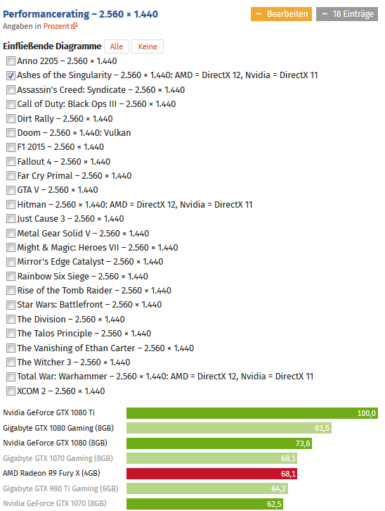

Die Frage ist aber dennoch weshalb beim Test der GTX 1080 Ti diese Tests noch mit der schnelleren API durchgeführt wurden, und im Generellen Rating (prinzipiell wichtiger) die langsame API genutzt wird:
https://www.computerbase.de/artikel/grafikkarten/geforce-gtx-1080-ti-test.58666/seite-2
In diesem Test steht im Einzelbenchmark auch dran:
Ashes of the Singularity – 2.560 × 1.440: AMD = DirectX 12, Nvidia = DirectX 11
Doom – 2.560 × 1.440: Vulkan
Beim generellen GPU Rating fehlt das, also geh ich von gleicher API (DX11) für alle Games aus. Wieso dem so ist wird CB wohl erklären müssen.
Jo. Muss irgendwie "unbemerkt" im Diagramm verrutscht sein trotz gegenteiliger Legende.
Das ist ne Fury in DX11 in AOTS.
gegenteiliger Legende?
Edit: Gerade im GPU Ranglisten Ding gibts eben keine "Legende" und damit keine Aussage DX11, DX12m Vulkan.

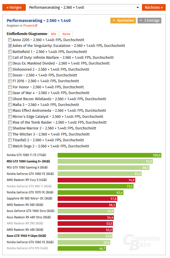

2017-05-08 08_44_27-Grafikkarten-Rangliste_ GPU-Vergleich - ComputerBase.png
Bei den anderen GPU Tests wie zur GTX 1080 TI gibts das durchaus.
2017-05-08 08_46_48-Nvidia GeForce GTX 1080 Ti im Test (Seite 2) - ComputerBase.png

@Krautmaster:
Dein beispiel zeigt doch wunderbar die Diskrepanz.
https://www.computerbase.de/artikel.../seite-2#diagramm-performancerating-2560-1440
WQHD
Nur AOTS-Esc: Fury 74.9 FPS - +37% vor 1060 Strix
https://www.computerbase.de/artikel...te.2487/#diagramm-performancerating-2560-1440
WQHD
Nur AOTS-Esc: Fury 42.6 FPS - -10% vor 1060 Strix
(EDIT: Zahlenfehler korrigiert)
WO passen denn die Ergebnisse bitte ?
