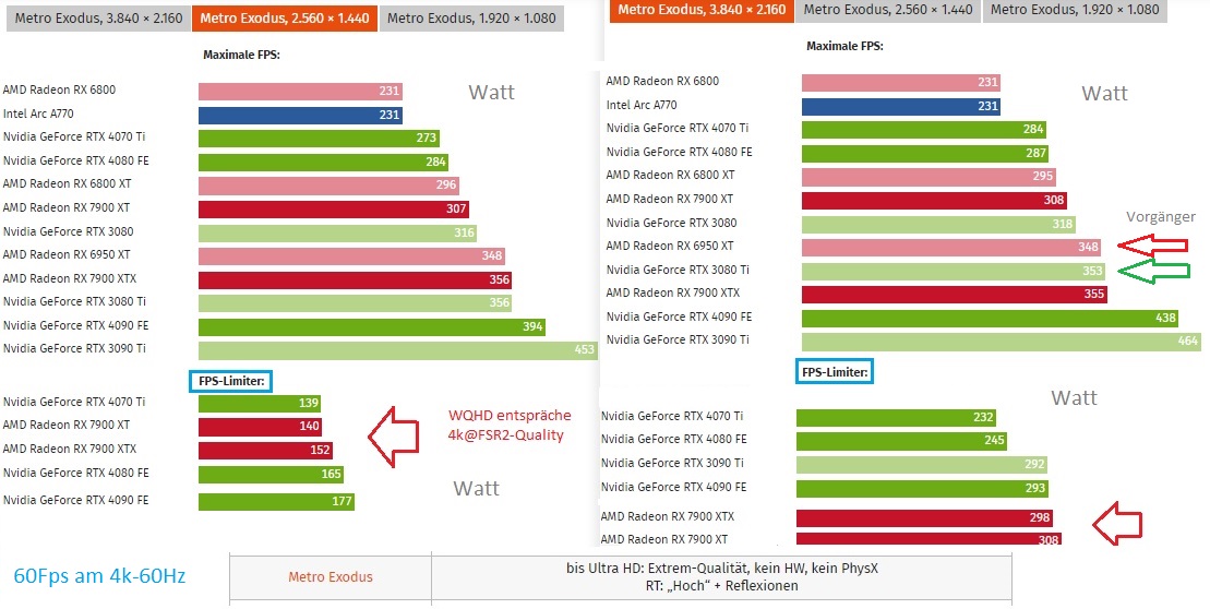

@Wolfgang hättet ihr für den Last Test nicht auch Doom nehmen können?
Dann könnte man schön vergleichen wie stark die Karten ausgelastet werden um die 144fps zu halten. Die rtx4090 produziert ja ein paar mehr fps als eine rx7900xtx. Somit muss die Radeon Karte mehr arbeiten um das Limit zuhalten.
Da die Leistung sehr wahrscheinlich nicht linear zu den fps steigt. Währe es mal schön zu erfahren, bei wie Auslastung der sweetspot einer Gpu ist. Schön in einem kurven Diagramm .
haha, die 6950 im 144fps limiter, gönnt sich aber gut was ^^
manche karten werden die 144fps auch gar nicht erreichen, anders wäre das diagramm nicht zu erklären.
die 4060 wird wohl kaum in 4K 144FPS mit 128w erreichen ^^
während die 4090 in 4K gut stoff gibt, aber gleichzeitig in FHD mega am chillen ist, während die 4060 in FHD denselben Verbrauch wie in 4K hat.
in dem punkt ist das diagramm bissel irreführend und alle karten die das limit nicht erreichen sollten rausgenommen werden.
Northstar2710 schrieb:Dann könnte man schön vergleichen wie stark die Karten ausgelastet werden um die 144fps zu halten.

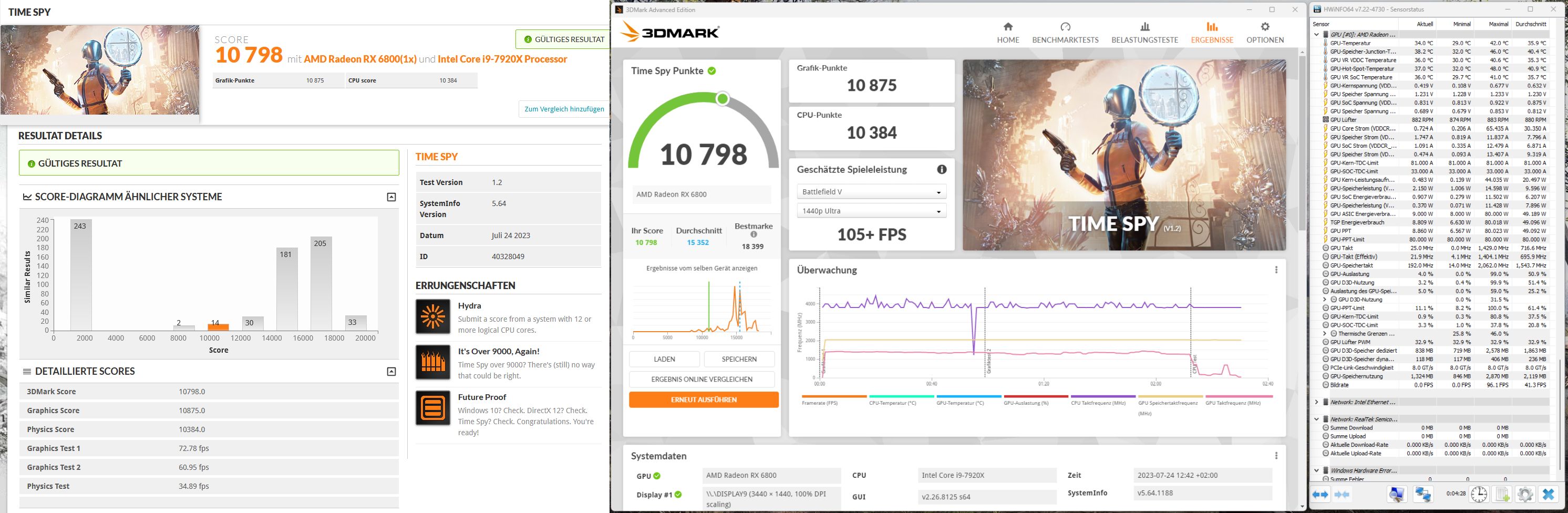

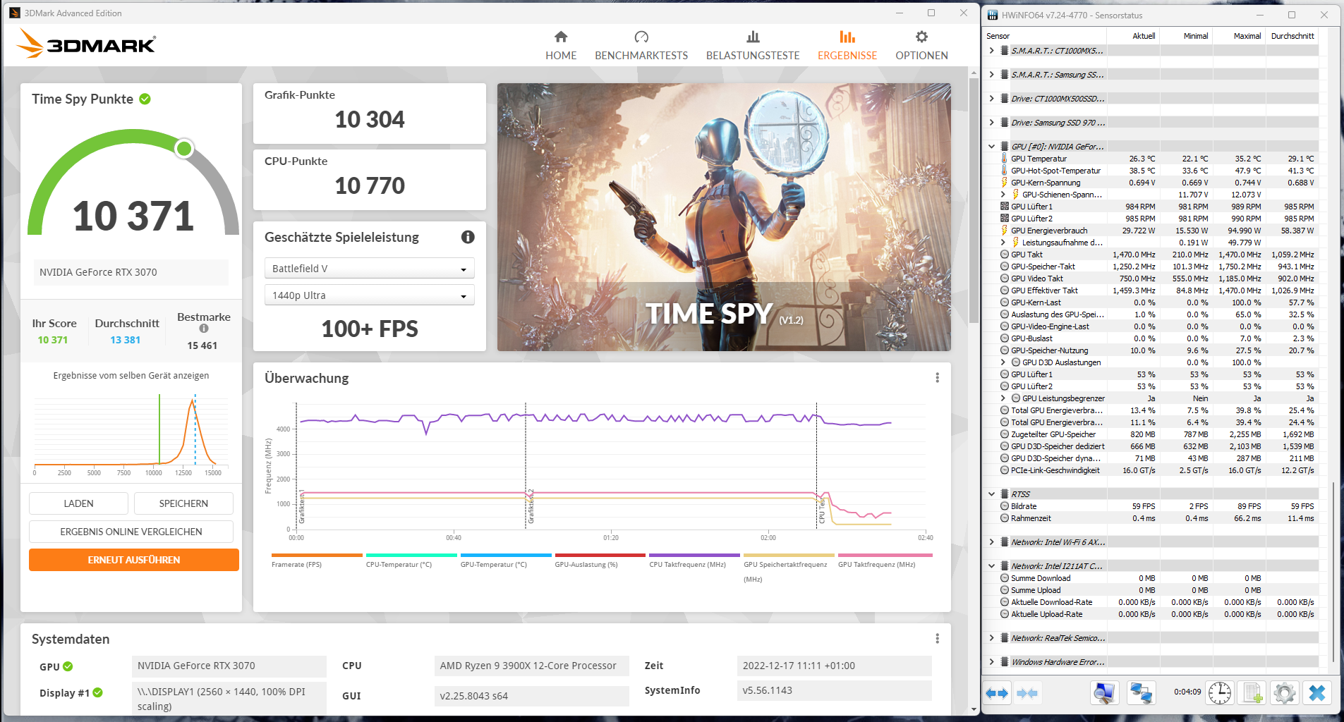

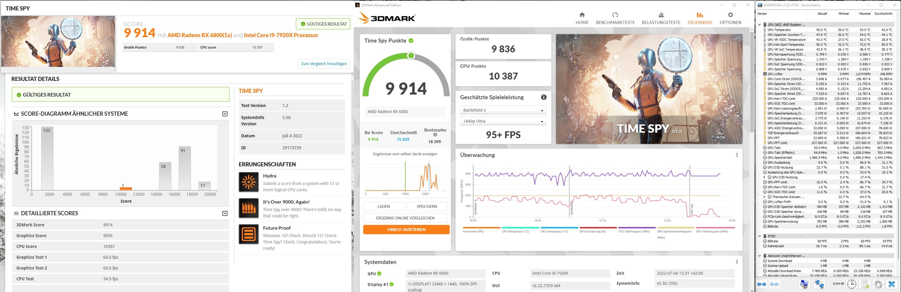

RTX 4070TI....stock...reines 60FPS Limit....60FPS optimiert
RX 6800...stock...reines 60FPS Limit....60FPS optimiert

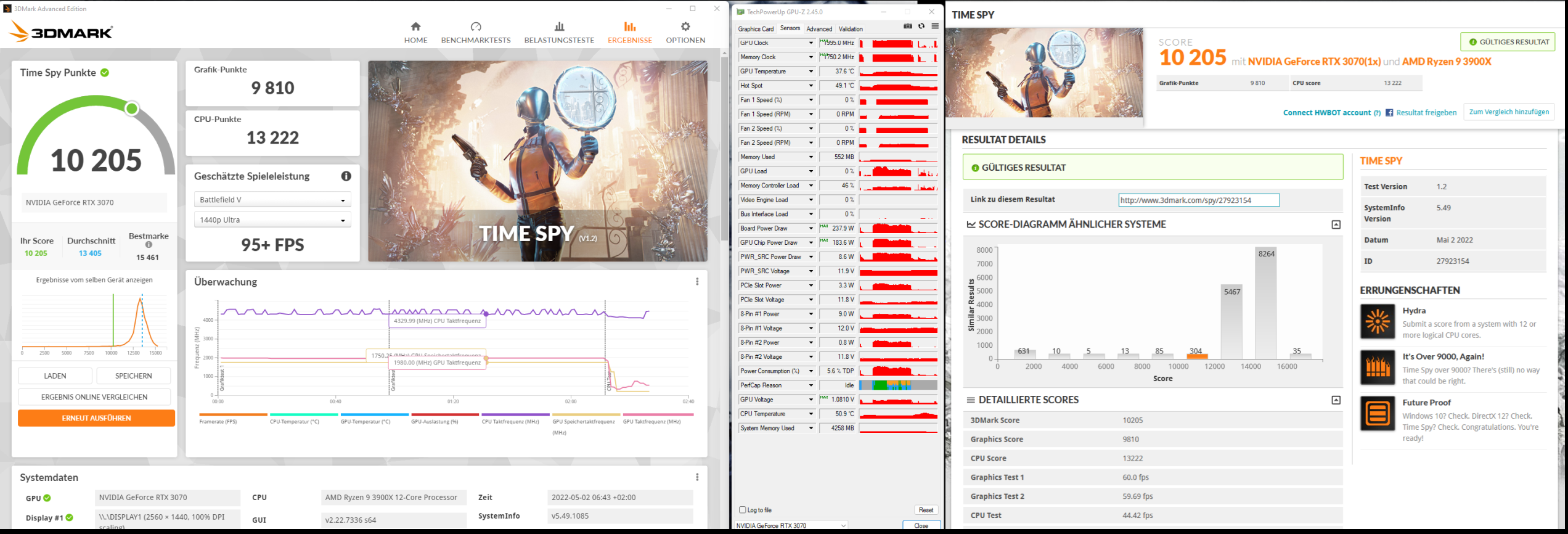

Unter Umständen kommt noch jemand auf die Idee den Time Spy im 60FPS Limit zu testen....eine RX 6700 mit ihren 158W TGP wäre da effizienter als eine RX 6800
auch wenn die Realität ein wenig anders aussieht
....aber auch hier ist Ampere Spitzenreiter im sinnlosen Verbrauch

Kommt immer darauf an wo die FPS ohne Limit liegen.DaHell63 schrieb:Durchwegs alle Karten agieren mit einem reinen 60FPS Limit ineffizient...spielt da wirklich jemand so?
Wenn ich ohne Limit 320W bei 70FPS habe und mit Limit 250W bei 60FPS, dann sind die 60 natürlich effizienter.
Anders mag das aussehen, wenn man von unlimitierten 200FPS bei 320W auf 60FPS runter geht, da kann es schon sein dass die GPU immer noch 150W benötigt.
Aber gerade wenn manche Architekturen dann deutlich ineffizienter agieren ist es ja interessant, denn ja, der Großteil wird einfach ein FPS Limit haben, sei es manuell eingestellt oder durch VSync.
Und wenn man nicht mehr als 60FPS in einem Spiel braucht, ist einem auch eine bessere Effizienz bei höheren fps egal, denn es ist ja trotzdem mehr Verbrauch für FPS die man nicht benötigt.

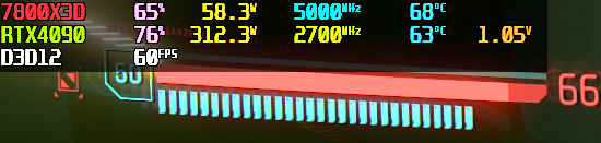

Ich müsste mit meiner 4090 mal ein paar Tests machen.
Edit: In Cyberpunk hält es sich mit meiner Konfig in Grenzen, es ist nicht effizienter, aber auch nicht wirklich ineffizienter
3,7W / FPS vs 3,8W / FPS
Ohne das UV Profil siehts schon etwas anders aus
4,9W / FPS vs 5,2 W / FPS
Aber auch das ist nicht die Welt an Effizienzunterschied und wenn einem 60FPS ausreichen, spart man eben immer noch ~80W
Wenn man von höheren FPS ausgeht siehts Stock so aus
2,2W / FPS vs 3W / FPS.
Wie zu erwarten, hier wird es deutlich ineffizienter, je höher der FPS Unterschied ist.
Und mit UV dann so
1,6W / FPS vs 2,1W / FPS

Einige Vorschläge/Hinweise:
Bei den Charts zur Leistungsaufnahme irritiert auf den ersten Blick die fettgedruckte "Maximale FPS (Spiel xy)" direkt über dem ersten Balken. Es erweckt zunächst den Eindruck, als wären das fps (ich weiss, ganz unten links ist die Einheit W gekennzeichnet). Die zusätzliche Darstellung der jeweiligen fps fände ich von Vorteil, idealerweise als gestapelter Balken, sofern die API das hergibt.
Bei den Charts mit fps-limiter muss man natürlich irgendeinen Tod sterben, kann da eure Entscheidung nachvollziehen. Fände es aber besser, wenn als fps-cap die avg-fps (oder min-fps) der schwächsten Karte gesetzt wird. Ansonsten wäre dieser Teiltest nur für GPUs, die grundsätzlich für den gesetzten Limit overpowered sind, geeignet.
