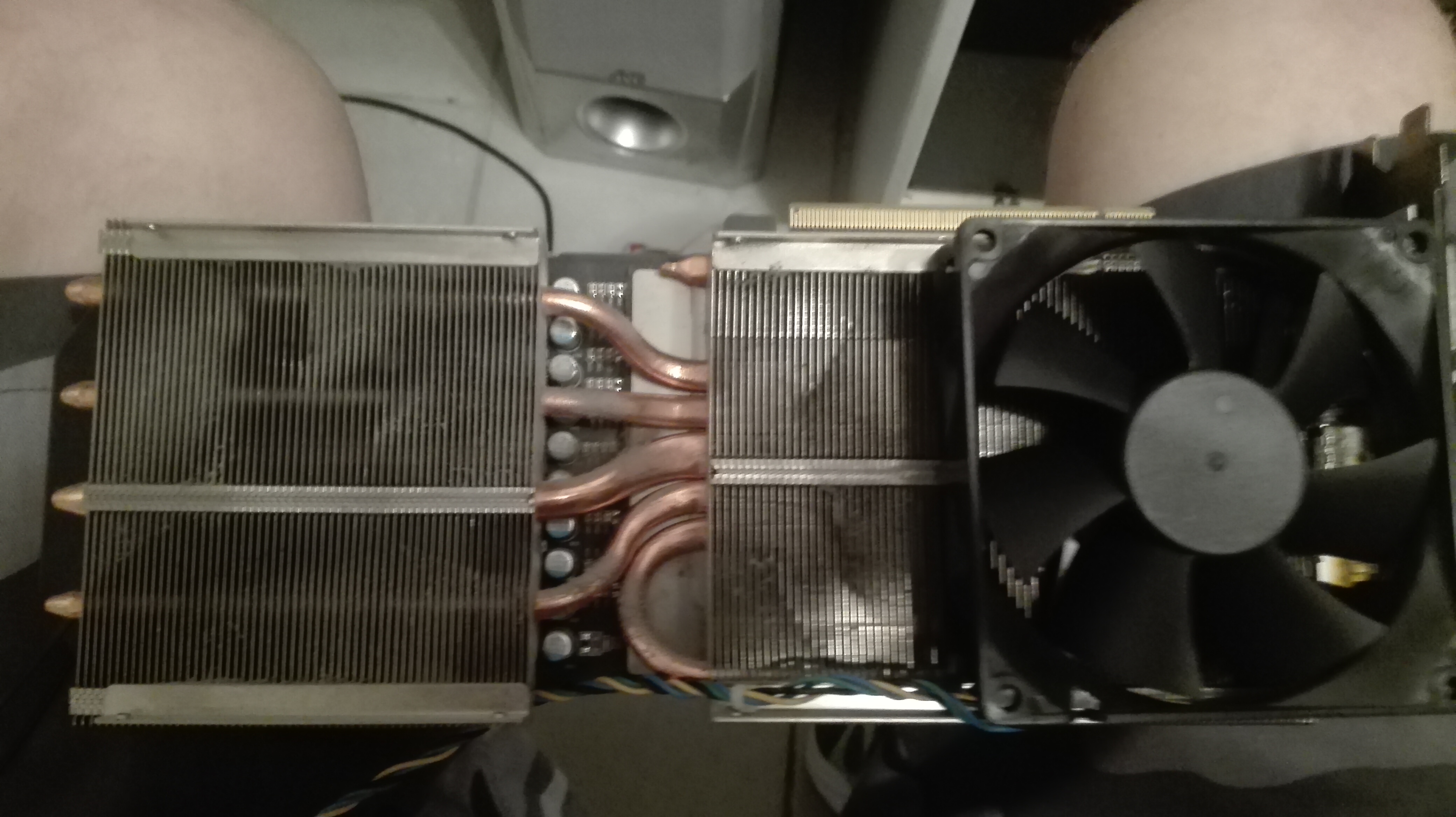

Hallo Leute ich besitze momentan eine R9 290 PCS+ und habe das Problem das einer der 3 Lüfter Defekt ist.
Nun ist mir in den Sinn gekommen die 3 Lüfter durch 3 Gehäuselüfter mit den Maßen 92mm x 25mm zu Tauschen und diese mit Kabelbindern zu befestigen.
Ist dies Möglich ? von der Größe Passen sie ja drauf mir ist auch bewusst das es 4 Pin Lüfter sein müssen das wäre kein Problem.
Und wie müsste ich Sie verkabeln ? und zuguterletzt kann ich Diese dann an den 4 Pin Anschluss von der Graka stecken oder stirbt mir der Spannungwander ab vor Überlast ?
Bild von der Graka mit Lüfter dieser Größe
Original besitzt die 290 PCS 3 lüfter von Power Logic mit 12V und 0.35 Ampere

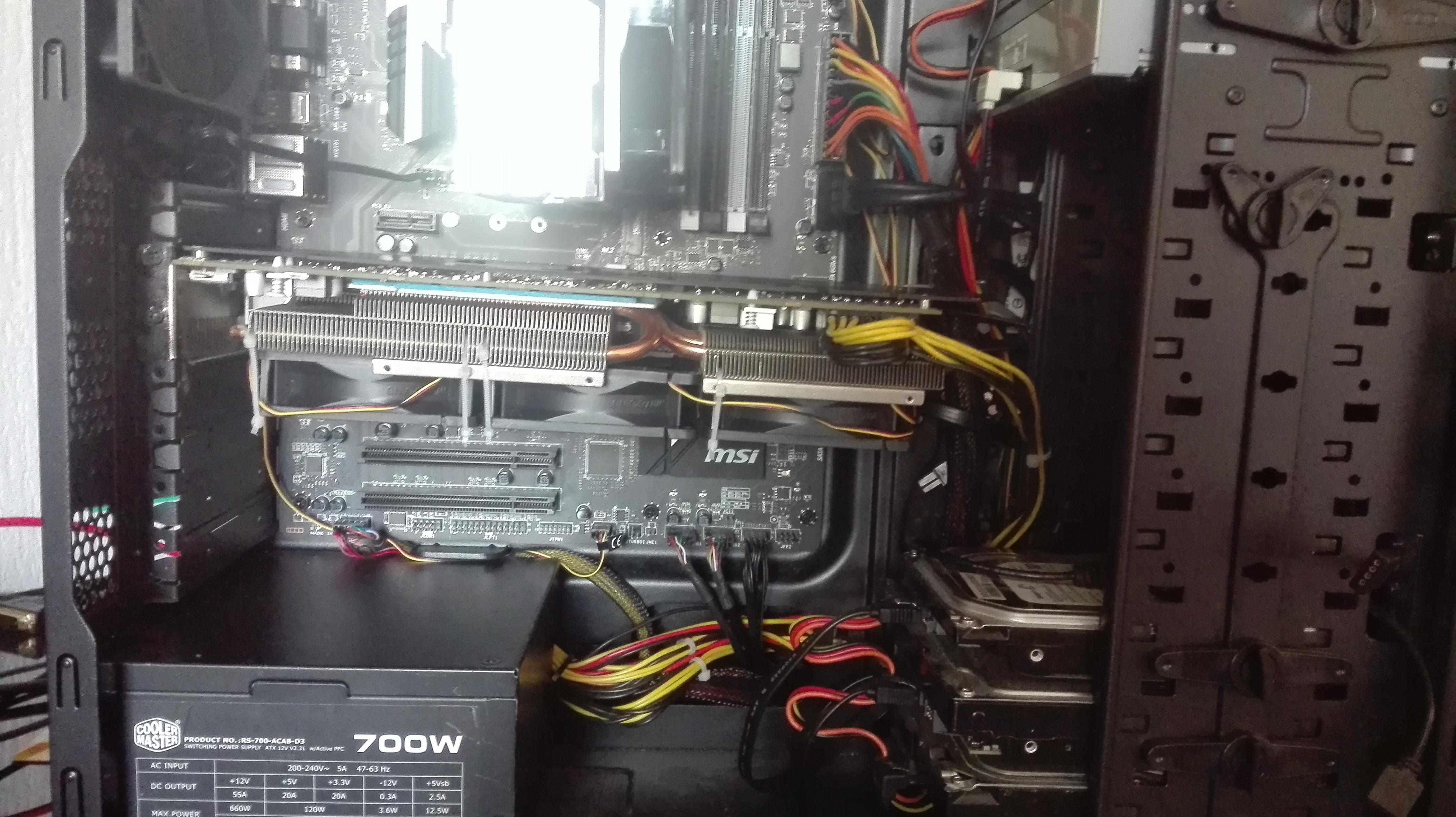

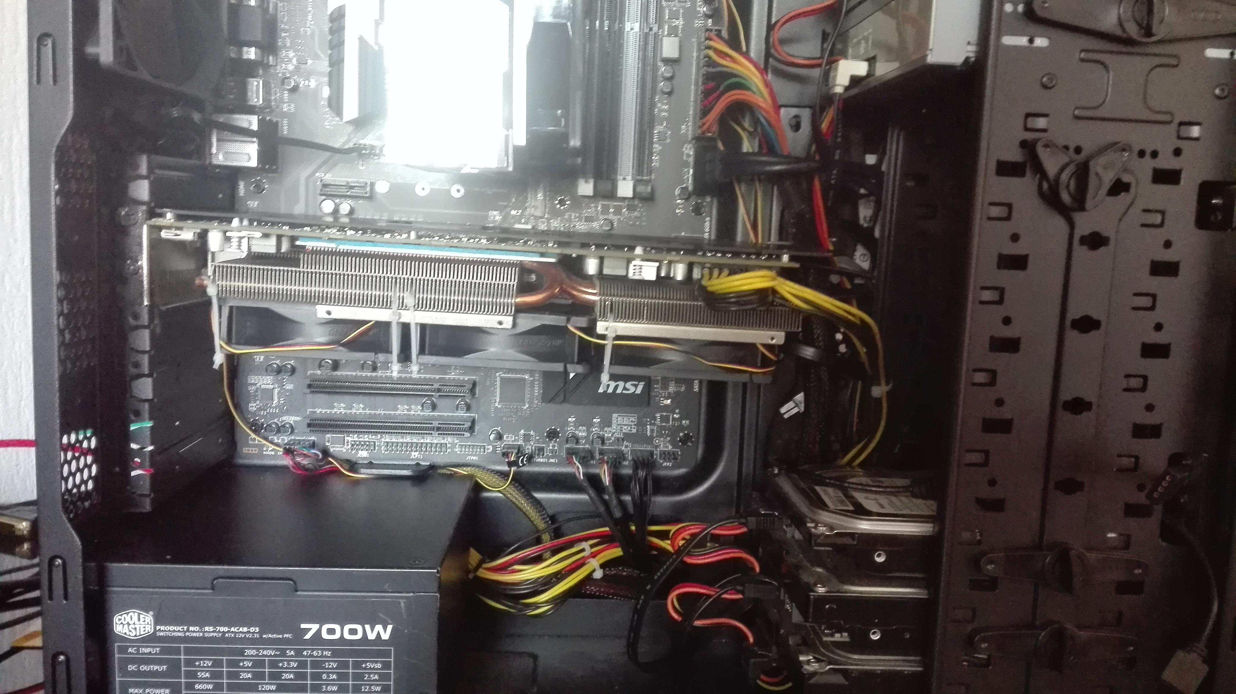

Sorry für die späte Rückmeldung.Mein Problem ist einfach das ich kein Einkommen habe (als Schüler). Ich habe Jetzt 3 Lüfter draufgesetzt mit Kabelbindern und die ans MB angeschlossen.Eine Kurve erstellt die alle 3 Lüfter anspricht und die GPU erhitzt sich auf Max 75 Grad das Reicht mir :). Danke für die Tipps
So sieht das ungefähr aus ich werde noch ein Bisschen was an der Verlegung ändern.
