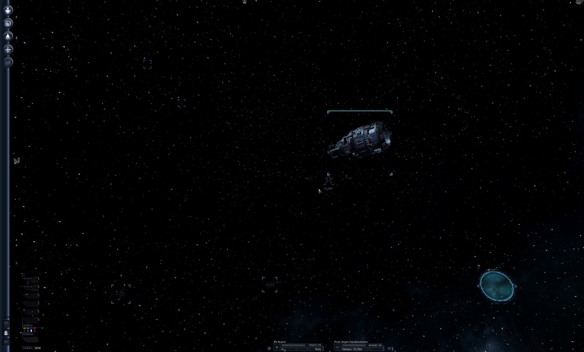

Ich habe mal wieder angefangen das Weltall Strategiespiel X3 Terran Conflict zu spielen.
Jetzt ist mir folgendes Aufgefallen. Da es ja im Weltall spielt gibt es dort natürlich auch sehr sehr viele hell leuchtende kleine Sterne im ganzen Hintergrund. Und jetzt ist es so das wenn ich mich nicht bewege diese auch hell lechten aber wenn ich anfange mich zu bewegen dann werden die Sterne merklich dunkler und werden erst wieder heller wenn ich aufhöre mich zu bewegen.
Das ist extrem störend. Nun würde ich gerne wissen ob das normal ist oder ob man das mit irgendwelchen Einstellungen am Monitor oder anderweitig beheben kann oder woran das vielleicht liegt?

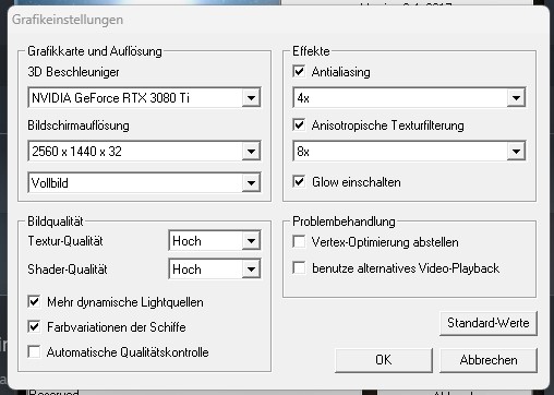

Das Spiel ist schon recht alt. Könnte an der Engine liegen.
Zum Thema LCD Panel Reaktionszeit und Pixelbeschleunigung Overdrive belesen.
der monitor gehört zu der langsamen sorte was die schaltzeiten angeht, siehe z.b. dieses review. kannst es mit der empfohlenen overdrive-einstellung "balanced" oder "speed" probieren, wobei ein zu hohes overdrive wieder seine eigenen probleme hat.
Reaktionen: madmax2010
@Madmax
ja es ist ein VA Panel und ja wenn ich mir das Video aus dem Link angucke wo die beiden Bildschirme nebeneinander angezeigt werden,dann sieht das bei mir auch so aus das kann ich so bestätigen.
@0x8100
Hi, overdrive-Einstellung hat es bedeutend verbessert und ich bin damit zurfieden.
Danke an dich und an alle anderen.
