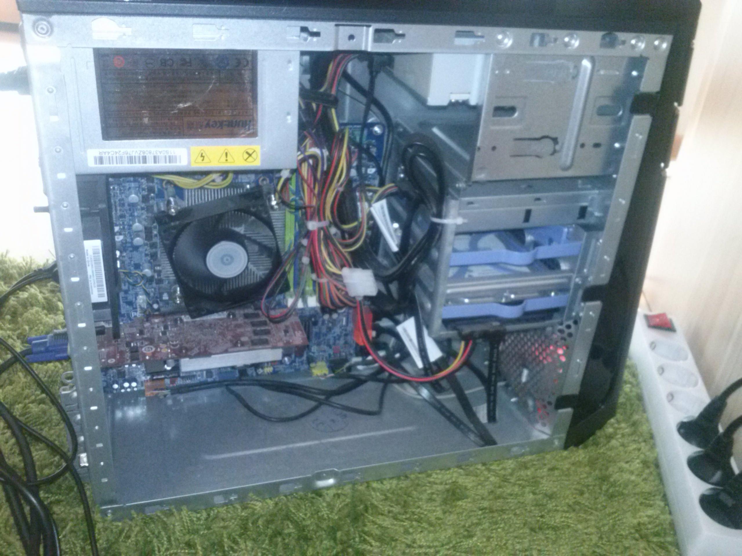

Soll für nen bekannten eine bessere Grafikkarte kaufen, um die neuesten Spiele auf hohen Einstellungen spielen zu können. Ist ein Fertig PC von Lenovo, das NT hat keine GraKa Anschlüsse, daher muss ein neues NT her. Wie ihr im Anhang sehen könnt, auch nen neuen CPU-Kühler :freak:
Er spielt BF3/4, Arma 3 und noch andere ähnliche Spiele.
Da er Battlefield 4 spielt, wirds auf jeden Fall eine AMD, wegen Mantle. Karte sollte außerdem noch leise sein(Asus,Sapphire, MSI?). Bei der Länge meinte er, dass er ca. 30cm Platz hat. Sicherheitshalber ein bisschen weniger.

Abend. Wie sieht die restliche Hardware aus ?
huhu, schlechte Nachrichten. Ich habe mir auch letztes Jahr ein Lenovo komplett PC gekauft was ich nie wieder tun werde und der PC auch inzwischen komplett umgebaut ist sprich.. Neues Gehäuse,Mainboard,Grafikkarte,Netzteil,RAM. Nur Laufwerk,Festplatte habe ich übernommen. Ich gehe mal davon aus das du auch das Intel H61 Mainboard drin hast und genau mit dem lief keine neuere Grafikkarte bei mir, sodass ich mir ein neues Mainboard ersteinmal anschaffen musste. Es kann sein das wenn du dir eine neue Grafikkarte holst, bei dir das gleiche Problem auftreten wird und du kein Bild bekommst weil das Mainboard mit der Grafikkarte inkompatibel ist sowie es bei mir der Fall war.
Also nicht wundern wenn du kein Bild bekommst mit einer neuen Grafikkarte, dass wird dann nicht an der Graka liegen. Gruß

Welche Graka ist überhaupt jetzt verbaut ?

@alle: Momentan ist eine OEM HD 7570 drinne. Isn Speicherkrüppel mit DDR3.
Sieht aus wie eine GT620 / HD 7570 oder sowas...

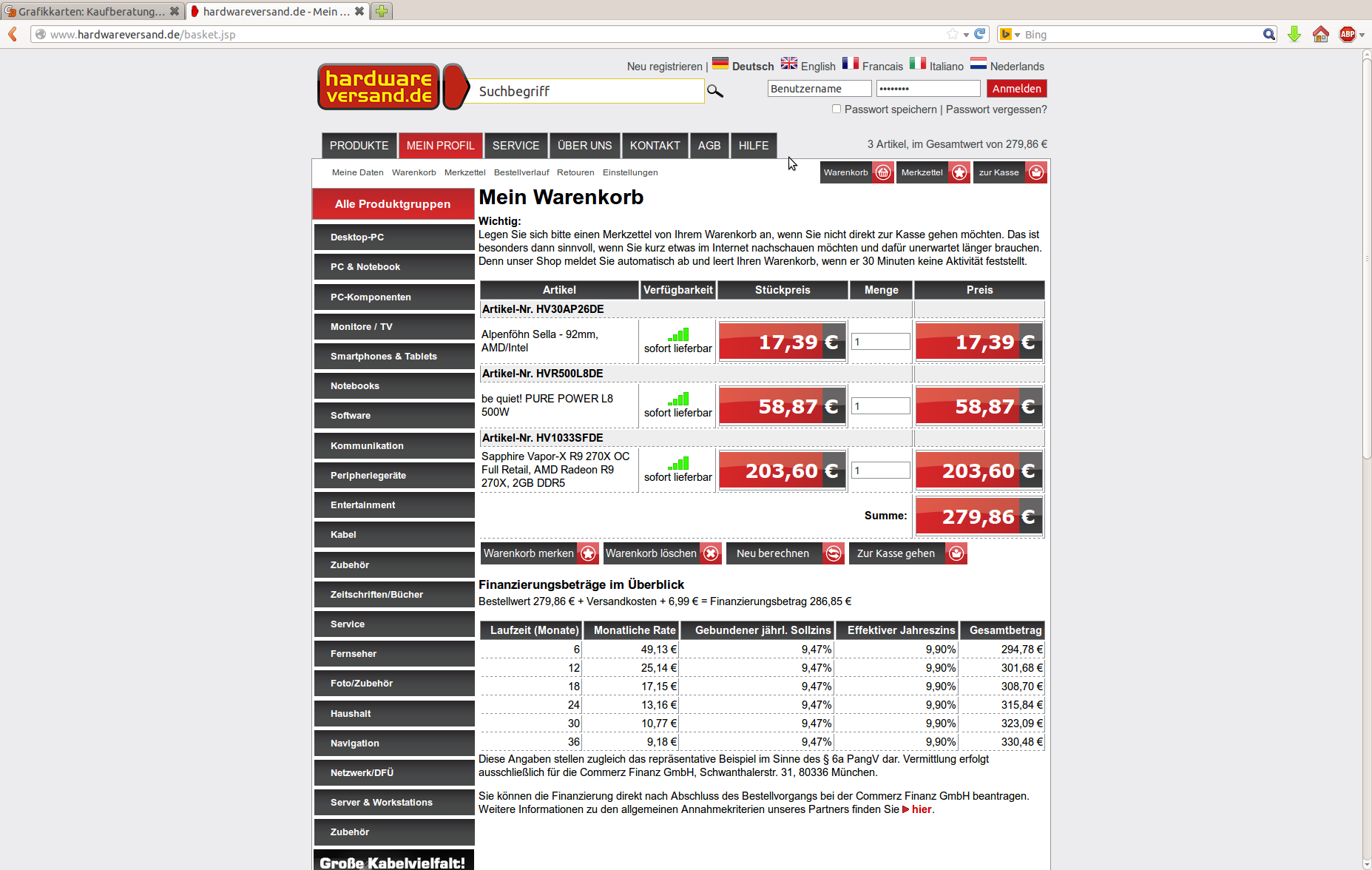

Jedenfalls hab ich im Anhang den Warenkorb, passt das so? Netzteil hab ich gelassen, da das 450er nicht verfügbar war. Die Sapphire ist zwar nicht allerleiseste die es gibt, aber auch nicht laut.
