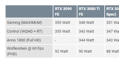

Schau grad was der so zieht. Wäre bei Referenz spec etwa 350W

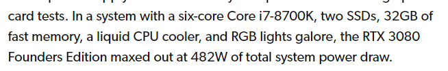

Ok hab auch ein Bericht gefunden da zieht ein Rechner mit ner 8700K und viel Schnickschnack 482 max:
Macht schonmal Hoffnung. Mit meinem i3 müsste das max auf knapp über 400W kommen.
