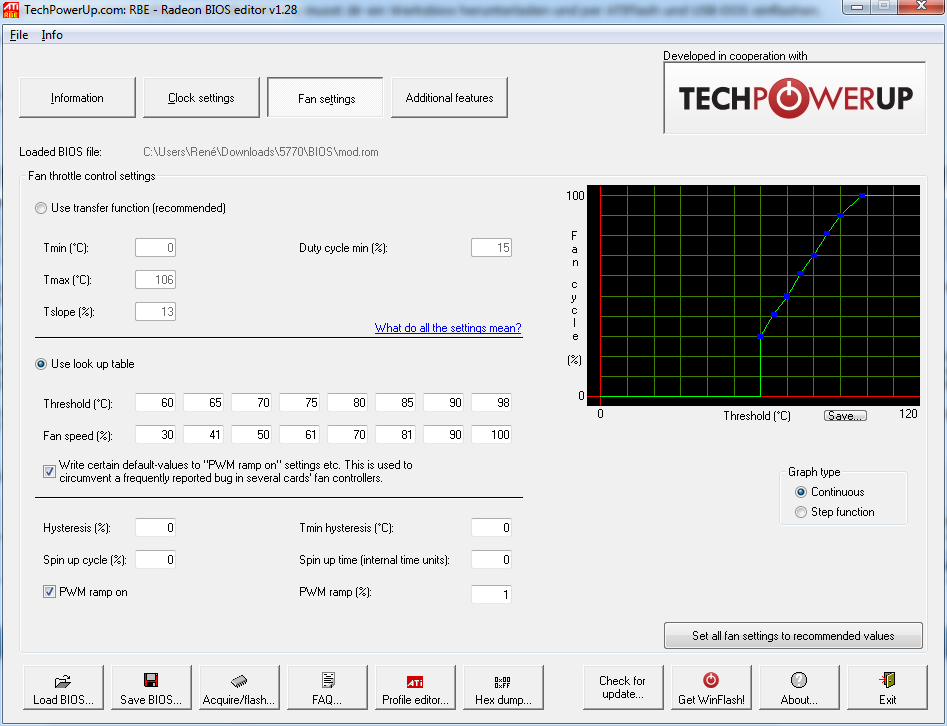

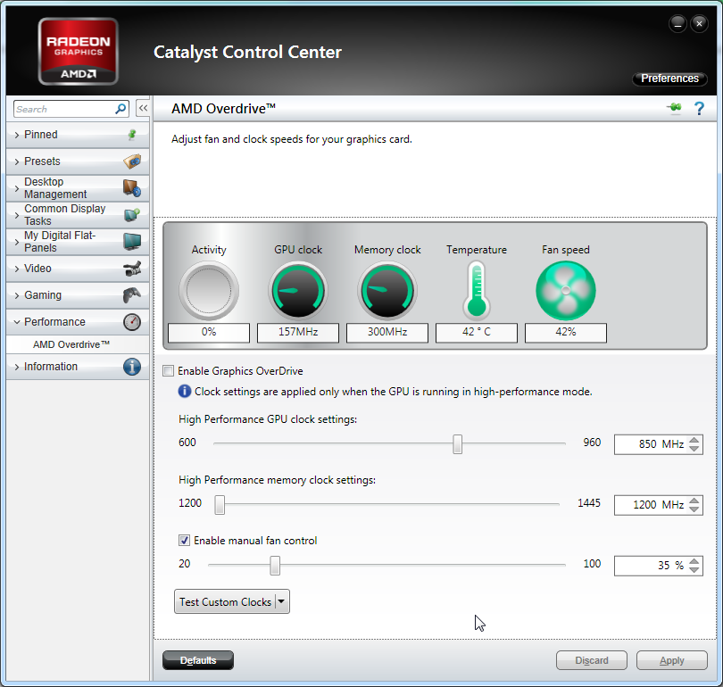

Problematisch war dieses Mal das korrekte BIOS für die Graka zu finden bei techpowerup gibt es 6 Roms mit dem Core/Mem-Werten und die ausgelesenen Details des original BIOS haben mir nicht wirklich weiter geholfen -> ein passendes BIOS war dann doch dabei -> Karte geflasht -> bei den Lüftereinstellungen alles beim Alten :(
Nachdem ich in die Aktion schon einige Zeit gesteckt hatte, wollte ich mit Hilfe des Radeon Bios Editors zumindest etwas an der Lüfterdrehzahl ändern -> BIOS geladen, das ganze auf 'User look up table" gestellt, die Werte übernommen, weil die sich ganz gut angehört haben und erneut geflasht -> Resultat: keine Veränderung^^
Keine Ahnung was ich falsch mache oder ob die Temperatur vom Control Center falsch ausgelesen wird, das Ganze sieht momentan wie in den nachfolgenden Screens aus (nach der Theorie dürfte der Lüfter frühestens bei 65Grad bei 41% sein) Vielleicht hat noch jemand eine Idee..
