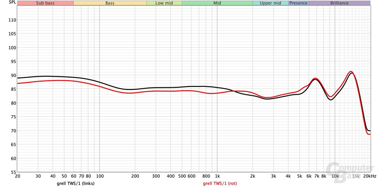

Eine gerade Linie bei 84 dB entspräche messtechnisch einer neutralen Präsentation der Frequenzen, die in der Realität aber nie erreicht wird.
Wird das mit einer Transferfunktion des Systems angeglichen oder wie soll das funktionieren?
Wenn nicht, dann ist ein messtechnisch neutraler Frequenzgang bei dem System sicher keine "neutralen Präsentation der Frequenzen".
Das bekannte "Harman Target" z.B. soll ja ein neutralen Frequenzgang (mit leichter Bassanhebung und leichtem Höhenabfall) auf deren Messsystem darstellen. Messtechnisch ist das aber weit entfernt von neutral.
Die Interpretation von Kopfhörer Frequenzgrafen ist leider viel komplizierter als bei Lautsprechern. Das muss man immer bedenken.
Zwischen Flac und 320kb können die meisten auch nicht unterscheiden, wobei das mp3 encoding nicht direkt vorgegeben ist.
Streamingdienste sind zur Beurteilung eher ungeeignet, da sie gerne verschiedene Master für die Qualitätsstufen einsetzen, nutze sie aber eh nicht.
Wie viel der dac des bt-Empfangssgeräts ausmacht, weiß ich nicht, er ist aber nun Mal ein Glied in der Kette.
Das miniDSP hat Korrekturkurven für Over Ears und In Ears. Die Mikros sind kalibriert. Man weiß zwar nicht so genau, nach welchen Standards. Dem Datenblatt nach zu urteilen basieren die Korrekturen aber auf Lautsprecheraufnahmen, welche ähnlich wie das Harman in-room Target abgestimmt wurden.
Ist und bleibt natürlich alles sehr relativ. Gerade Linien hin oder her, das sind ja letztlich nur Fragen der Darstellung, nicht des subjektiven Hörens.
Finde es super, dass CB jetzt auch mit Messungen mitwirkt. Man muss aber wirklich aufpassen, was man in dem Kontext vermittelt bzw. in den Datensatz hineininterpretiert.

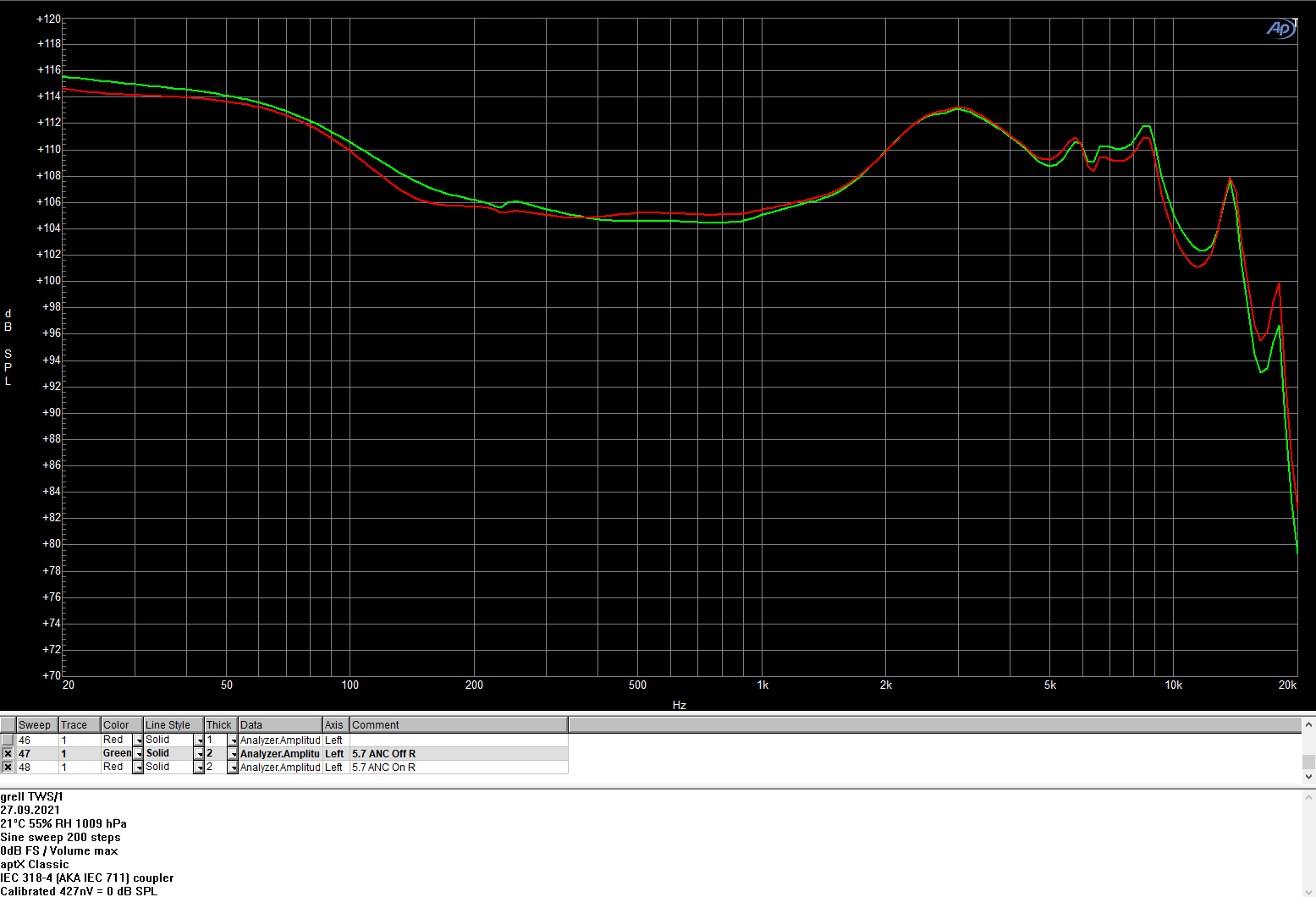

PS:
In dem Fall scheint es sogar vom Hersteller Messungen zu geben.
Gemessen mit dem IEC 711 / 60318-4.

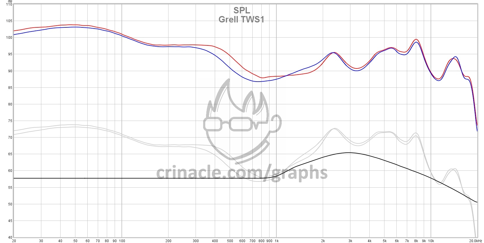

Dagegen der Plot von Crinacle:
Und spaßeshalber noch mal der von CB mit dem miniDSP:
Tja, wer hat jetzt "Recht"? ;)
Reaktionen: reobase
Ich würde sagen alle und gleichzeitig auch keiner :evillol:
Für mich steht er die Frage im Raum ob bei CB die Kompensation im Plot verwendet wird und daher gerade Linie wirklich neutral darstellen soll, wie es der Text sagt.
