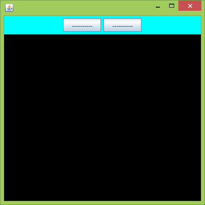

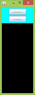

ich stelle mich irgendwie etwas ungeschickt an. Ich habe zwei Bilder bereit gestellt, die zeigen, wie ich die Anordnung gerne hätte.
Kurze Info:
- Frame verwendet das GridBagLayout
- Frame entgält 2 Panels (schwarz und cyan)
- oberes Panel (cyan) verwendet das Standard Flowlayout
- oberes Panel (cyan) enthält zwei Buttons
Das erste Bild zeigt das Fenster bei 400x400 Pixel. Wenn ich es dünner ziehe, soll sich das untere Panel (schwarzer Hintergrund) entsprechend an die maximale Breite und Höhe des Frames anpassen.
Das obere Panel (cyaner Hintergrund) soll sich auch anpassen, aber nicht im selben Verhältnis, wie das untere, ausbreiten, sondern lediglich so viel, wie die Buttons bei neuer Anordnung (untereinander, wegen Platzmangel) Platz brauchen.
Bild zwei zeigt das Fenster bei 150x400 Pixel und wie es nach dieser Verdünnerung des Frames aussehen sollte.
Wie läßt sich das realisieren?
EDIT
Die zweite Miniaturansicht sollte eigentlich an erster Stelle stehen und die erste entsprechend an zweiter.

Okay, wenn ich das richtig verstehe möchtest du den Status von Bild 1, also dem 150x400px erreichen, dass es so aussieht.
Ich würde gerne mal deinen Quellcode sehen, denn dass die Buttons untereinander stehen, macht das FlowLayout normalerweise von selbst. Was geschieht denn im Moment wenn du das Fenster verkleinerst?
Sollte eigentlich kein großes Problem sein, auch dass das untere Panel mitwächst, da ist das GridBagLayout sehr fähig was das angeht.

Oh, jetzt bin ich echt gespannt. :D Ich glaube nicht, dass das so einfach ist.
Hier mein Quelltext, welcher ein Fenster dem zweite Bild (400x400 Pixel) im Eigensbeitrag entsprechend erzeugt.

Zieht man dieses Fenster kleiner, so ordnet sich der rechte JButton im oberen Panel nicht neu an. Er soll sich aber neu anordnen, bzw. unter dem ersten positionieren.
Die Ergänzung
Code:
		objekt_GridBagConstraints.weightx = 1;
		objekt_GridBagConstraints.weighty = 1;
auch für das erste GridBagConstraints führt nicht zum gewünschten Ergebnis, da dann das obere Panel dann stets so groß ist, wie das untere.

Wenn du dir einmal genau die Hintergründe der Panels ansiehst, wirst du erkennen, dass das obere Panel immer die selbe Größe hat bei dir. Das heisst, wenn die zwei Buttons nebeneinander passen, verschwendest du Platz nach unten.
Laut erstem Post im Thread soll sich die Größe des oberen Panels aber automatisch an die Anzahl der Zeilen anpassen.
Ich halte daher an meiner Meinung fest, dass das gewünschte Verhalten mit GridBag- und FlowLayout nicht erreichbar ist.
