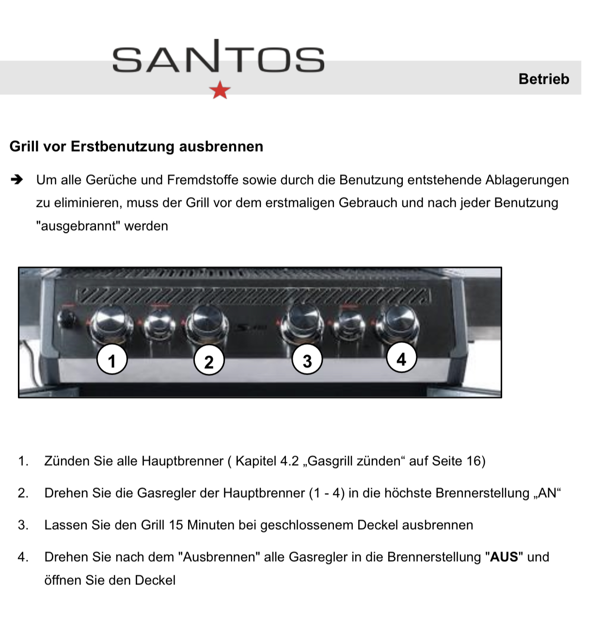

Ich habe das Ding einmal ordentlich für 2 Stunden auf über 400 Grad feuern lassen und Ende. Es hängt aber vom Grill ab, was wie getan werden sollte.
Santos ist da sehr kurz gehalten. Aber die Gussroste müssen nicht mehr eingebrannt werden. Deswegen ist die Anleitung recht kurz.

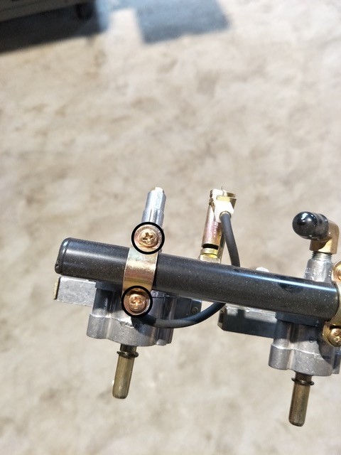

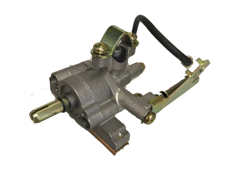

Die Düsen alleine selbst gibt es nicht zu kaufen, sondern die Regeleinheit (S-Ventil genannt) im gesamten (Düse+Ventil etc) muss getauscht werden. So bleibt die Dichtheit gewahrt.
Die Einheit wird getauscht, per Mail gab es noch ne Anleitung (Tausch der Frontblende) um an die S-Ventile ran zu kommen. Was ich sehr gut finde, es ist alles im Gerät verschraubt, nix gepresst, verklebt oder sonstige Spielereien.
Eine gesamte Einheit kostet 29,90 EUR, jep kein Schnäppchen, aber mir immer noch lieber als Kernschrott zu haben oder das ich fummeln muss um das Gerät wieder ans laufen zu bekommen. Für den Fall der Fälle kämen in meinem Fall also 4x29,90 EUR auf mich zu, falls ich mal alle S-Ventile gleichzeitig tauschen müsste. Was allerdings an sich recht unwahrscheinlich ist.

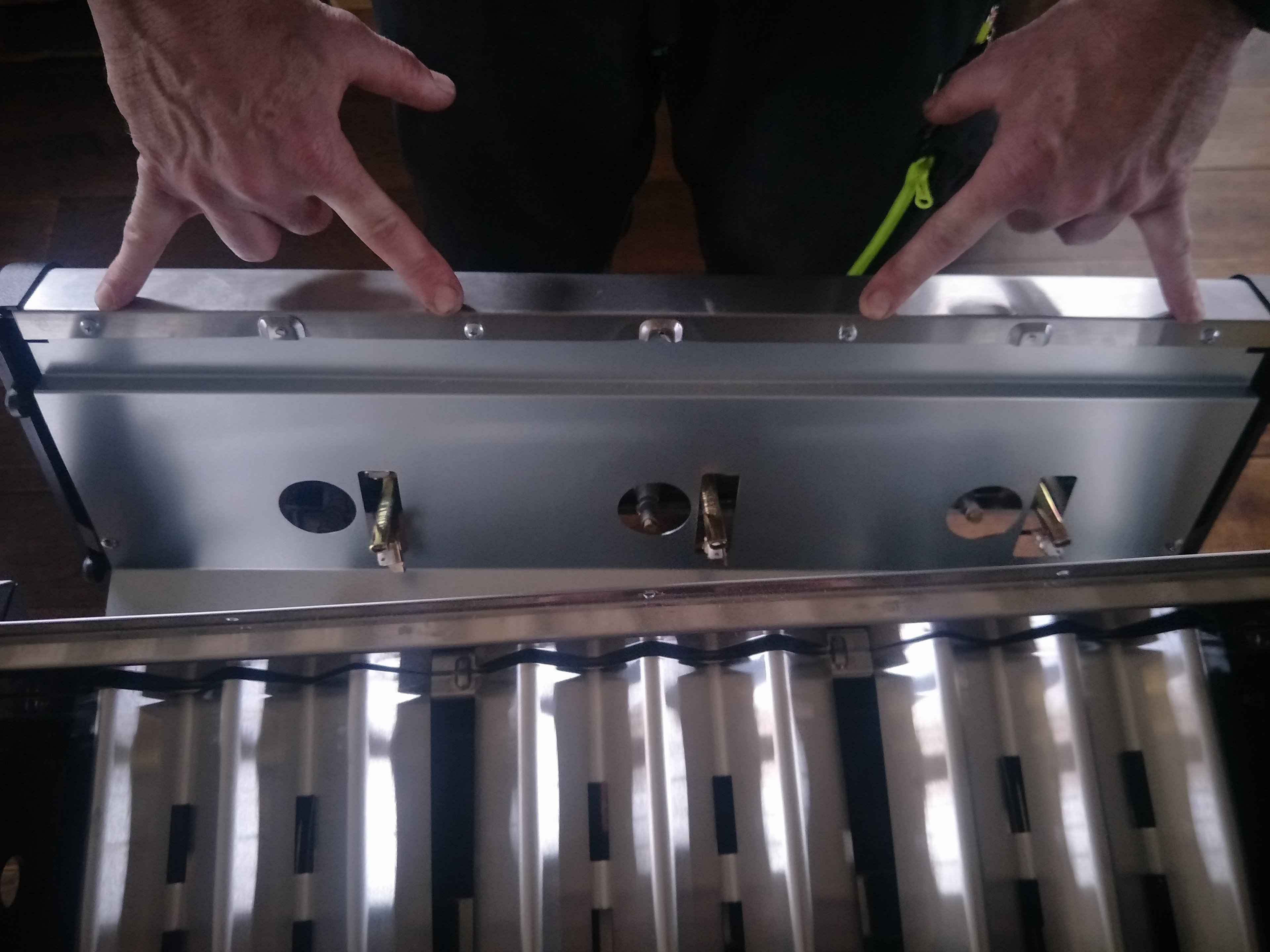

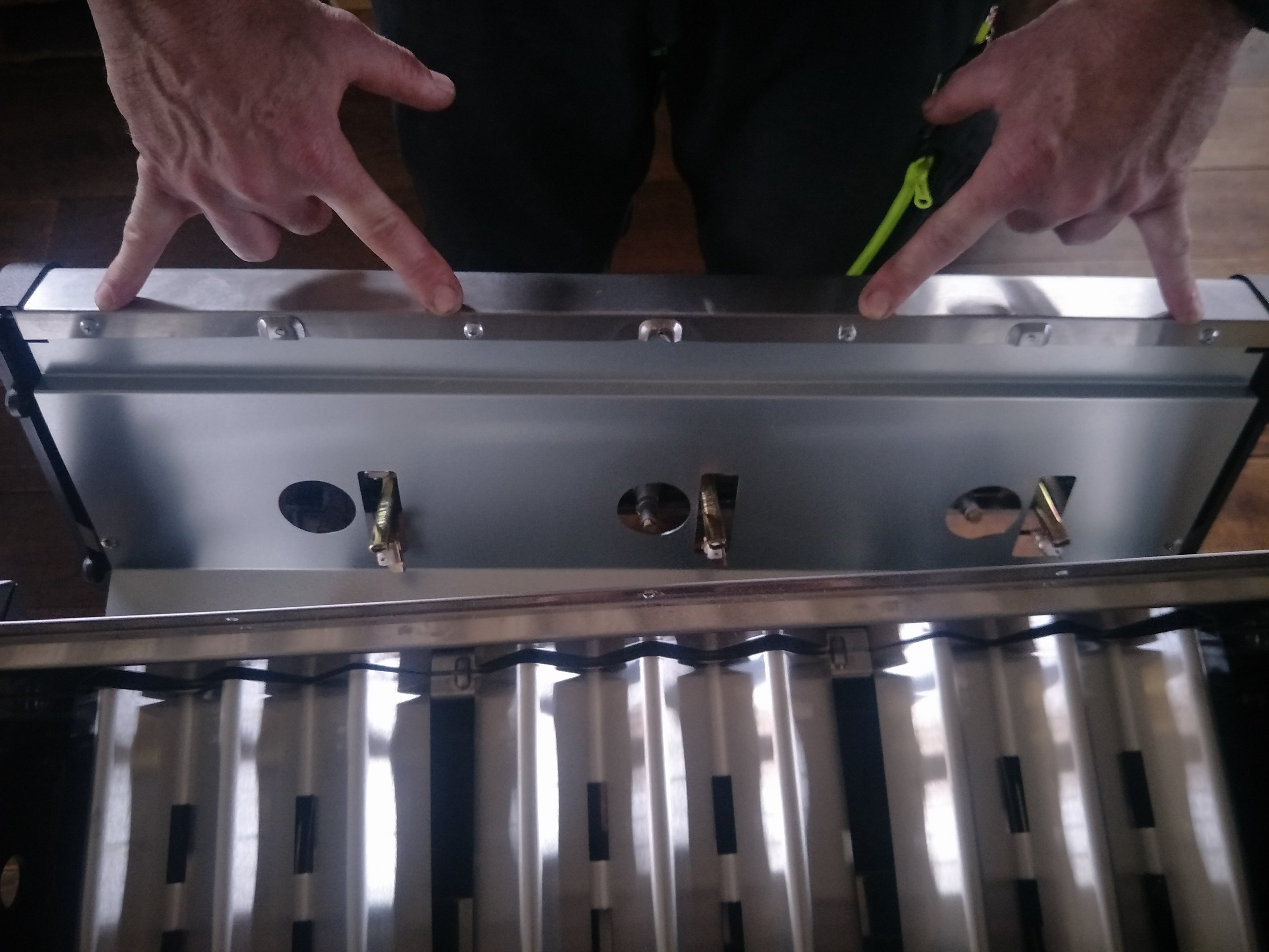

Hier ein Beispiel Bild von einem anderen S-Ventil, du würdest vorne die Kuperspitze tauschen wollen?
Hier sieht man wie die Ventile in der S-Serie in den Brennerraum einragen
Danke, beim Santos S-418 steht in den Daten nur "Festdüse".
Und ja: die Spitze (ich glaube, dass es Messing und kein Kupfer ist) muss getauscht werden.
