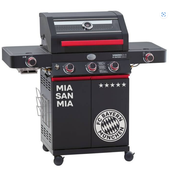

Der Rösle hat doch eine Sizzle (heißt halt Prime Zone bei Rösle)?YomDom schrieb:Erst dachte ich an den Rösle Videro G4S Vario+, der hat aber keine Sizzle Zone, genau wie die Enders Geräte, die ich als nächstes ins Auge gefasst hätte (weil preiswert).
Und die Enders gibt es mit Turbo Zone mit zusätzlichem normalen Brenner statt Keramik (entsprechend Weber Sear Zone) - beim Genesis habe ich die per Infrarotthermometer mit ca 450° gemessen, reicht auch dicke für ne geschlossene braune Kruste, ob die bei Enders ne ähnliche Leistung hat weiß ich nicht.

@Magellan Danke für den Hinweis mit dem Rösle - da bin ich wohl durch die vielen Hersteller und Modelle mit den unterschiedlichen Ausstattungen durcheinander gekommen. Beim Fluss ist der gerade für 649 im Angebot - der G3S mit 3 Brennern und ebenfalls Prime Zone im Seitenteil sogar für 579.. Das würde für unsere Mengen (in der Regel 2 Personen, bei Besuch mal 4 oder 6 Leute) auch genügen denke ich...
Kennt ihr Rösle ?
