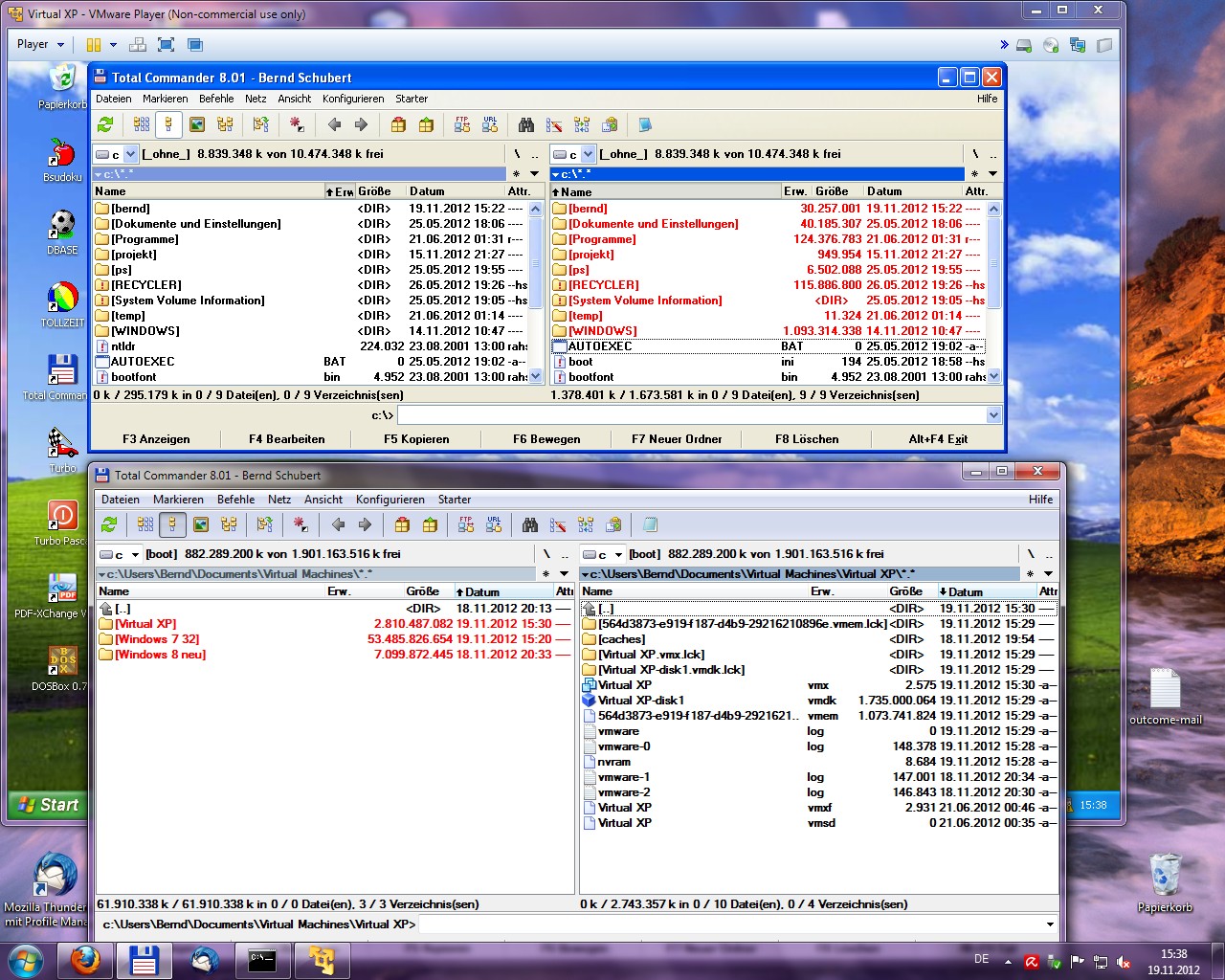

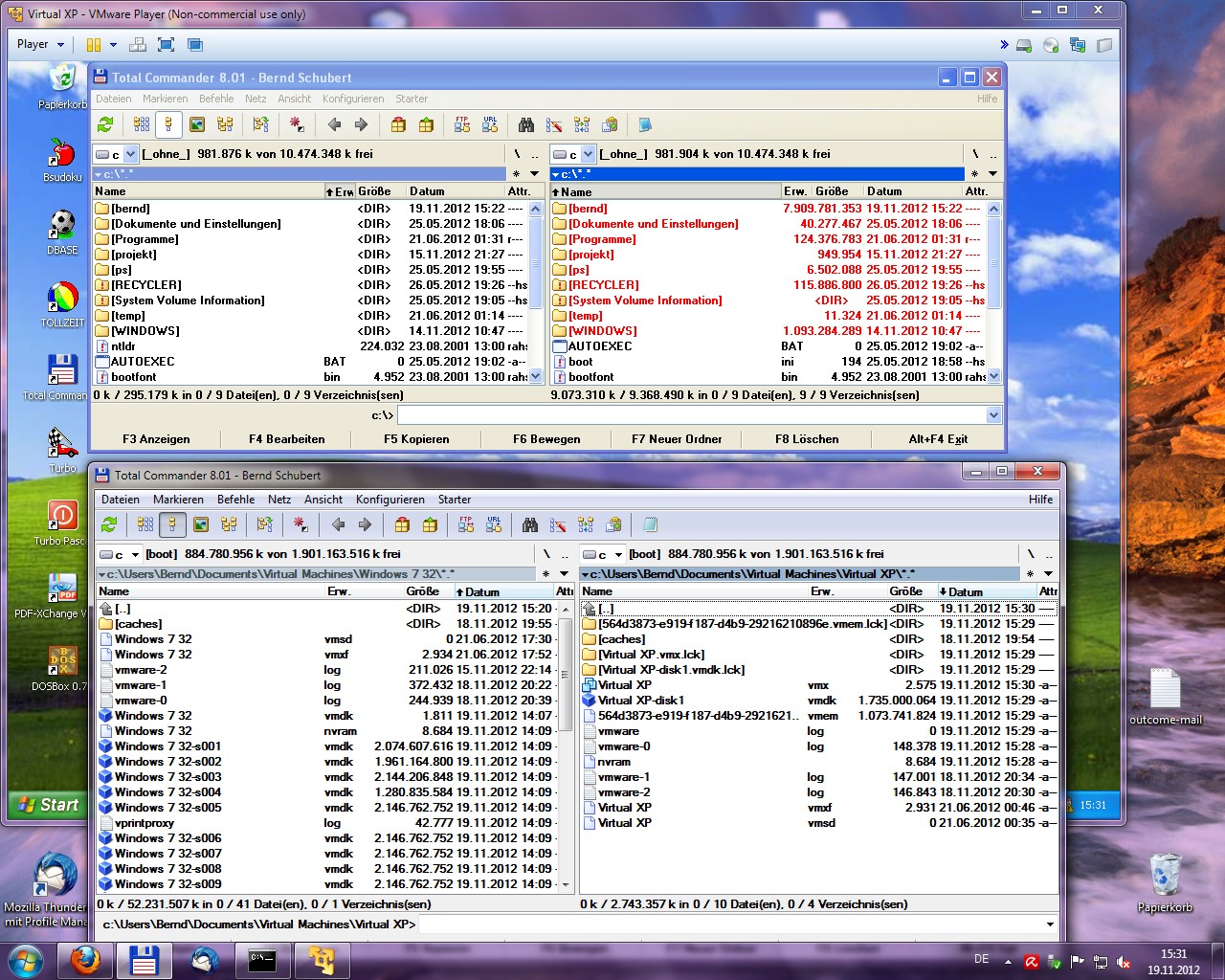

Hallo anbei 2 Momentaufnahmen.
Beim ersten (15:32) ist die virtuelle Platte von XP mit gut 9GB voll.
Der Host (äußerer=unterer TotalCommander) sagt jedoch nur 1,7GB und 1GB Memory.
Bei zweiten (15:38) ist der Ordner im virtuellen XP ziemlich leer, Papierkorb auch leer.
Der Ordner auf dem Host bleibt aber unverändert. Auch der "verfügbare Space" beim Host,
wenn es das sein sollte, daß er die irgendwo versteckt angelegt hat.
Bei den 2GB-Clustern im Win7 32 Verzeichnis hatte ich auch schon gedacht, daß man da
einfach welche weglöschen könnte, ohne daß es die VM merkt, war dann aber nicht
mutig genug. Obwohl ich es könnte, ich habe ja noch die gesicherte komplette VM,
so wie ich sie ursprünglich kopiert hatte.
