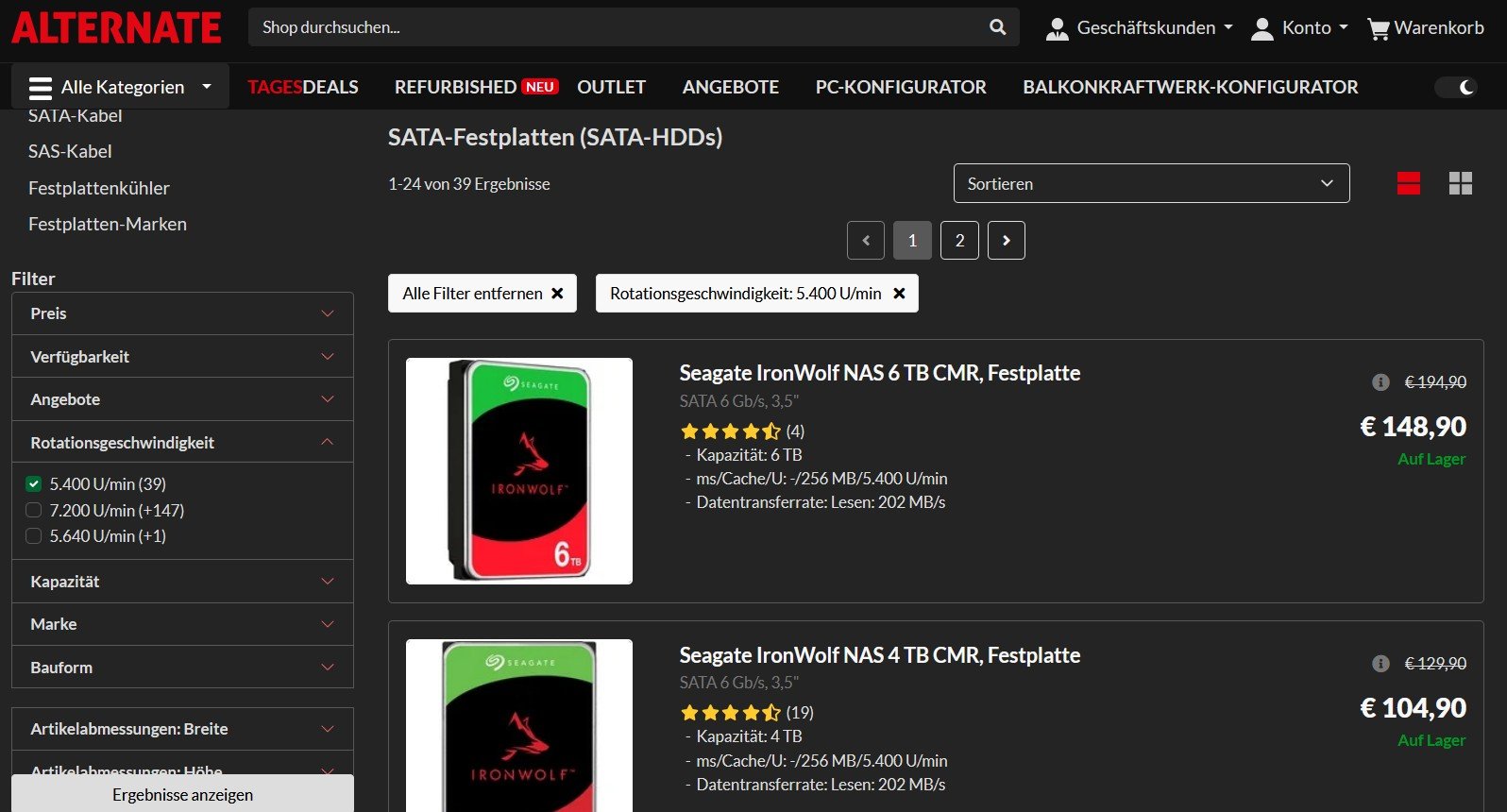

U.a. bei Alternate (o.a. Händler) direkt schauen und die Parameter wählen welche dir wichtig sind.

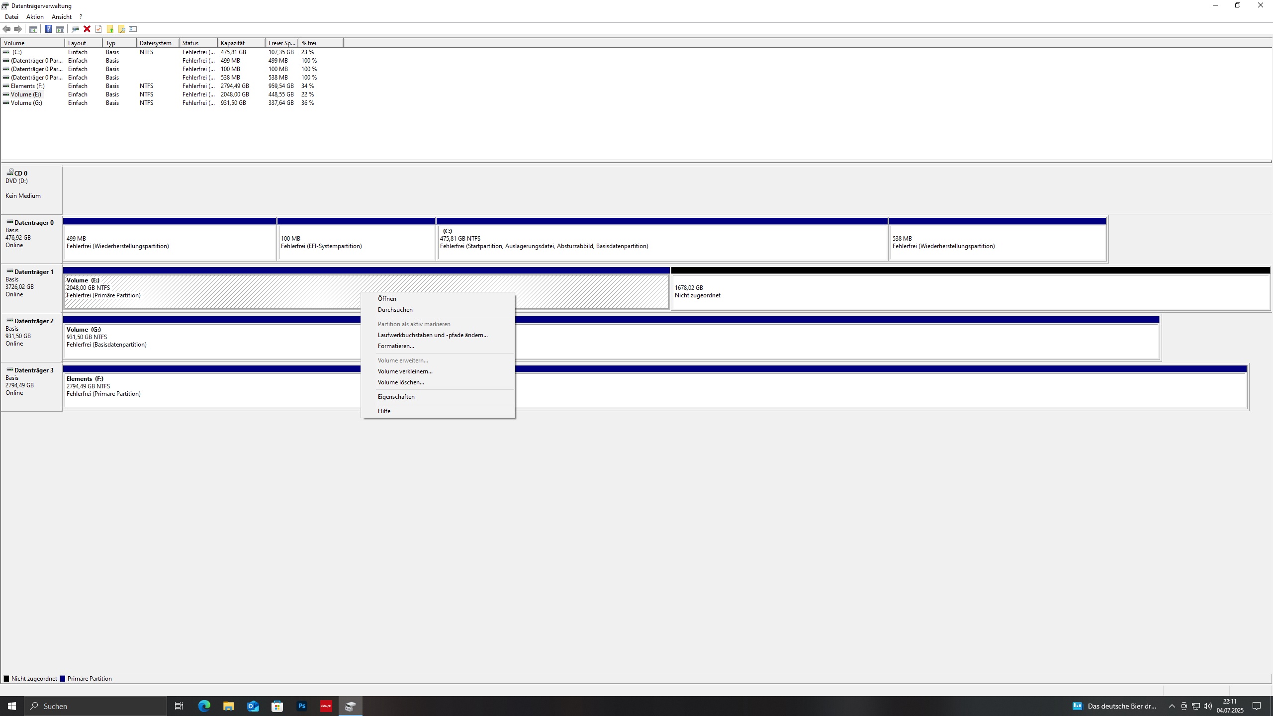

....so ich habe es inzwischen geschafft. Geklont sind alle Daten auf der 4TB Platte. Nur kann ich die Platte nicht erweitern. Die Partition rechts erweitern geht nicht (ist ausgegraut). Wie kann ich das noch erreichen? 1678 sind nicht zugeordnet.
Edit: Hab auch das inzwischen hinbekommen. Es war wohl teilweise MBR und nicht GPT eingestellt. Mit dem Tool Partition Wizard konnte ich die Festplatte nun auf das GPT System ändern und dann die Partition erweitern.
