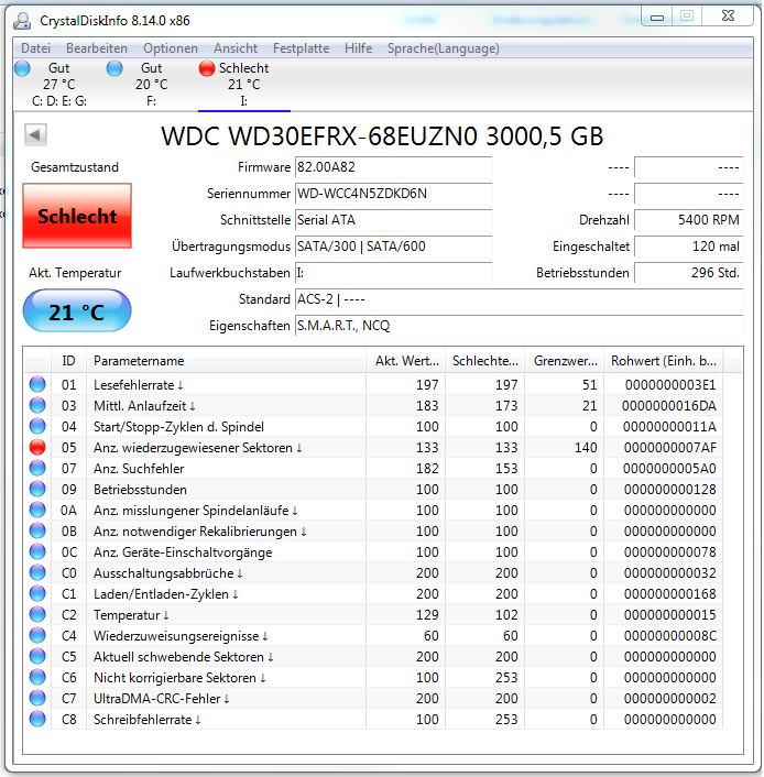

beigefügt das Bild der SMART Parameter der "WD red 3TB". Ich vermute, dass man diese Platte ersetzen sollte, auch wenn die Betriebsstunden nur 296 Stunden sind. Die Platte ist 5 Jahre alt und wurde nur alle paar Wochen zur Datensicherung verwendet.
Was macht ihr mit solchen Platten? Ich werde vermutlich eine letzte Datensicherung drauf machen und sie dann mit dem Stand archivieren. Oder macht es einen Sinn irgendein Reparaturtool drüber laufen zu lassen? Ich habe zwar schon eine neue Platte bestellt, aber ich frage mal die Meinungen ab, da ich eher jemand bin der solche Dinge schnell entsorgt um Folgeprobleme zu vermeiden. Oder bin ich da zu schnell mit dem Mistkübel unterwegs?

Die ist kurz vor dem Abrauchen, jeder weitere Sektor den die wiederzuweisen muß, kann der eine zuviel sein und dann ist die tot
nein. die ist schrott.
nein
hammer drauf und ins recycling
nein. allem was davon gelesen wird kannst du nicht mehr trauen. Das sind schon recht viele reallocated sectors.

Da ist nichts mehr zu reparieren. Der HDD sind die Backup-Sektoren ausgegangen. Ab jetzt kann quasi jederzeit jede Datei fehlerhaft sein.
Reaktionen: Zock
Fall der Inhalt dieser HDD die einzige Datensicherung sein sollte: Sofort einen anderen Datenträger für die Sicherung verwenden.

Vor allem eins: Sich rechtzeitig beim Hersteller um RMA bzw. Austausch kümmern!
Dieser Haufen defekter Sektoren tritt ja nicht urplötzlich nach Ablaufen der Garantiezeit ein.
Wenn man noch weiter zurückgeht, dann lag der Fehler schon am Anfang darin, nicht wenigstens einmal die ganze Platte vollzuschreiben und einen kompletten Lesetest incl. SMART-Werte zu machen.
Zusätzlich muss man SMART-Werte permanent überwachen, wenn man keine solchen Überraschungen erleben will.
Im Prinzip also rausgeworfenes (Lehr-)Geld.
