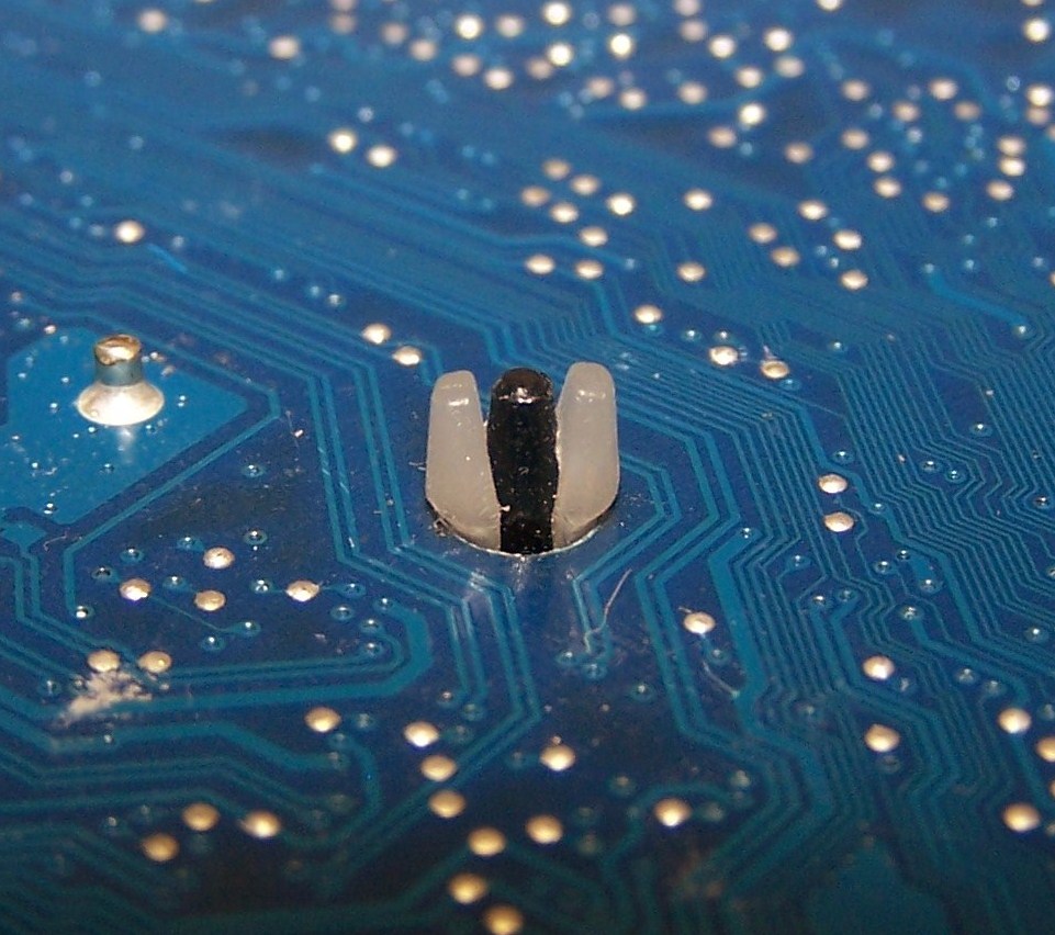

Hiho,
ich hab mir vorhin den Groß Clockner eingebaut und mir beim Durchdrücken der Pinne in den Befestigungsring fast die Finger gebrochen. :D
Auf der Rückseite des Boards stehen die Pinne nicht wirklich heraus, sie bilden in etwa eine Ebene mit dem Board, reicht das? Könnte jemand vllt. ein Foto machen, wie es bei ihm aussieht?
Was mir auch noch auffällt:
Da ich den Lüfter von rechts nach links pusten lasse, sind die Klammern jeweils über und unter dem Küher. Der Kühler wird durch sein Eigengewicht ein wenig heruntergezogen, ist das in Ordnung? Das dürfte doch den Kontakt zur CPU stören, oder?
also das schwarze plastikteil mit den pins muss sauber durchs board gehen und leicht überstehen damit die hacken der pins mit den schwarzen stiften diese sauber rausdrücken können und sich das ganze sauber hält. um zu testen obs fest sitzt einfach motherboard auf den boden drücken und am schwarzen plastikteil ziehen (ohne montierten kühler), wenns hält ist gut wenn nicht stimmt was nicht.
tut mir leid fotos hab ich keine den Groß-Clockner hab ich nur bei nem freund verbaut.
deine zweite frage verstehe ich nich ganz, heißt rechts nach links dass der lüfter von der der atx-anschlussseite abgewendeten seite richtung atx-blende bläst? das wäre die normale ausrichtung, würde also passen.
meinst du die klammern die den kühler an dem schwarzen plastikteil halten oder die klammern die den lüfter am kühler halten?
dass der kühler durch sein gewicht leicht heruntergezogen wird ist normal dabei biegt sich das motherboard leicht und der kühler liegt trotzdem plan auf, kein problem wenns nicht extrem ist, schau am bestendeine temperaturen mit coretemp an. alles unter 60°C ist unbedenklich.

korrekt montiert sollten pushpins so aus dem mobo guggn
